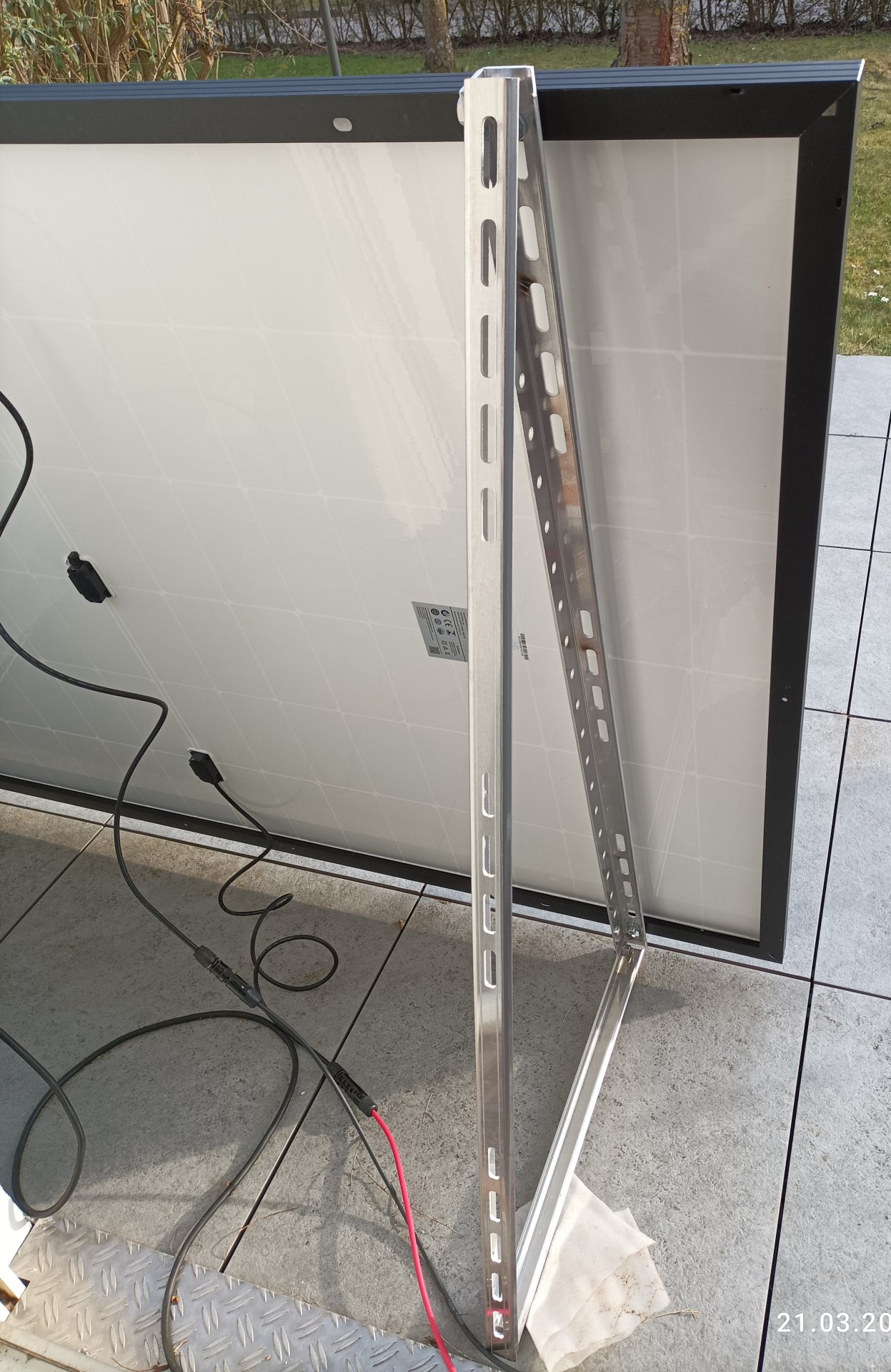

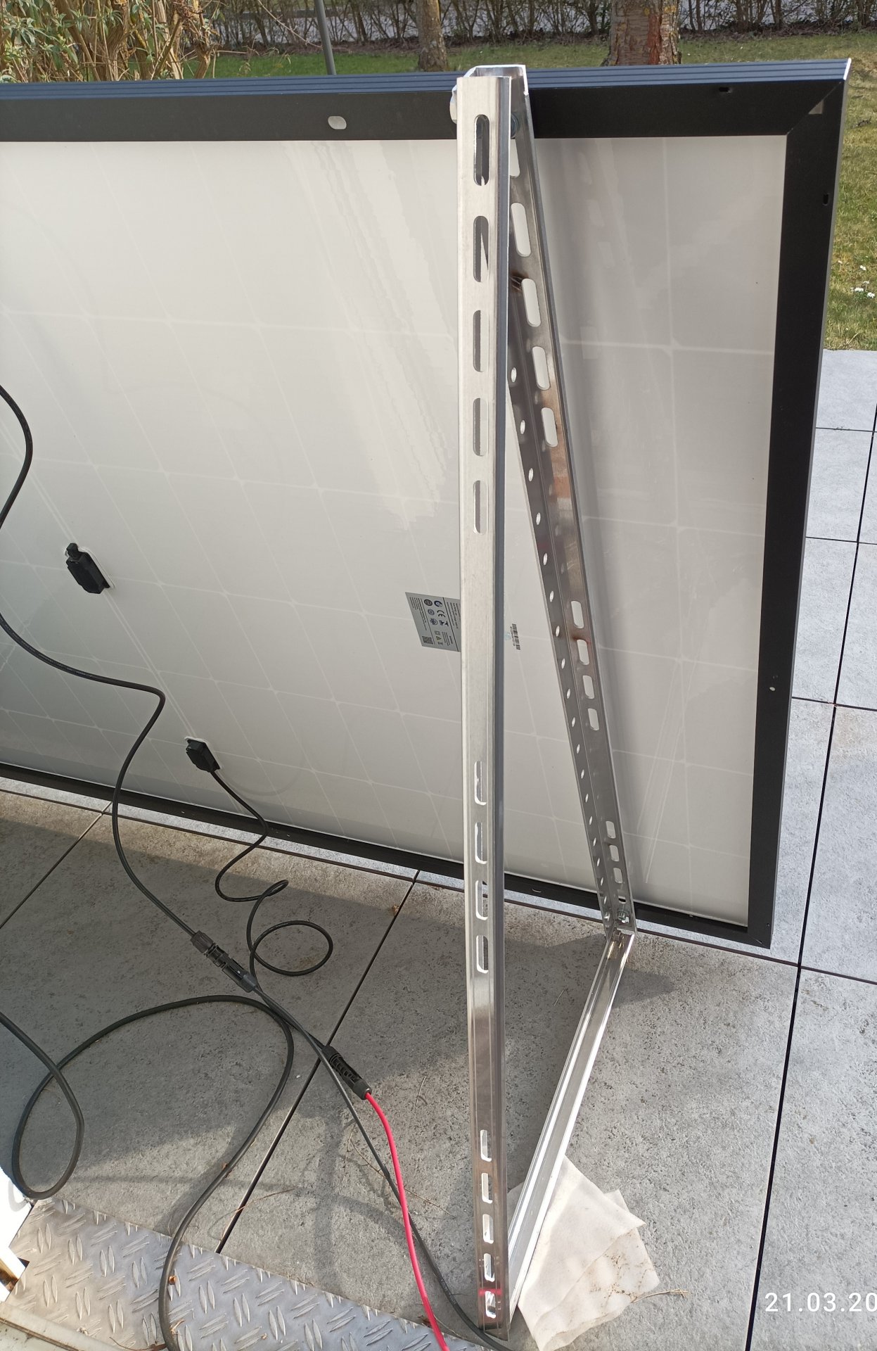

    Ich möchte Solarmodule mit Dreieckhalterungen an der Hauswand befestigen.
    Um eine Vorstellung zu haben, welche Kräfte auf die Dübel wirken, suche ich einen online-Rechner, in den ich meine Konstellation eingeben kann und der mir die an den Dübeln wirkenden Kräfte ausgibt.
    Siehe Foto:
    Das Modul hat inkl. der beiden Halterungen ein Gewicht von 25 kg.
    Größe: 171 cm x 114 cm
    Die Wand ist aus dem Jahre 1993, 38 cm dick, aus Hochlochporoton-Ziegeln.
    Es sind je Halterung drei Dübel geplant, oben, mittig und unten
    Der untere Dübel kann in die Deckenplatte des ersten Stockwerks gesetzt werden. Sie ist aus gutem Beton und 30 cm stark.

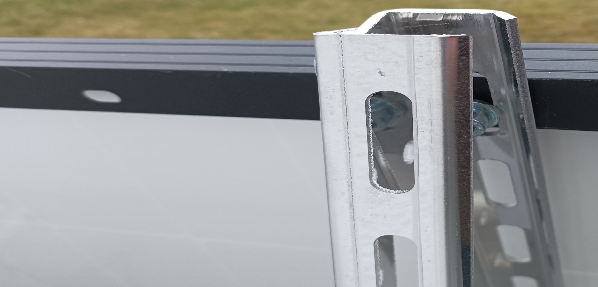

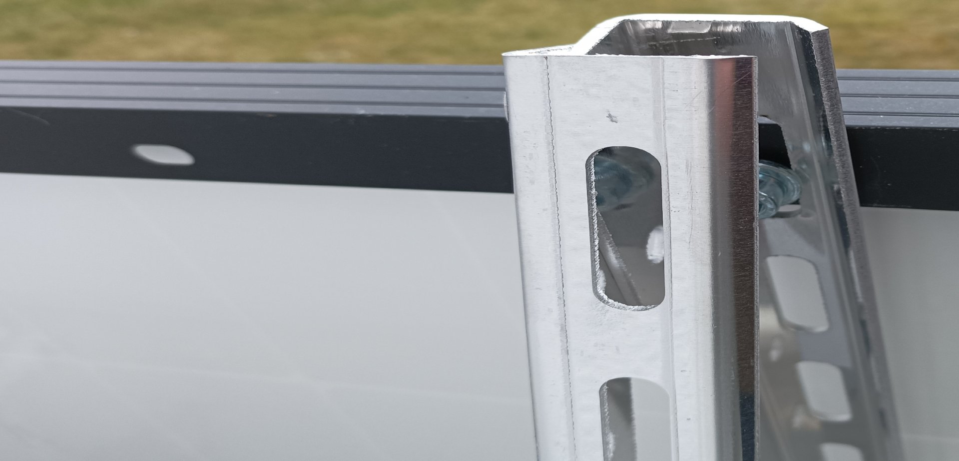

    Die Alu-Schienen machen einen sehr guten Eindruck und sind wohl schon vielfach verwendet worden. Die Stärke ist ungefähr 3 mm. Siehe: Bild
    Wegen der Windlast wäre ein Online-Rechner für Vordächer auch ideal.
