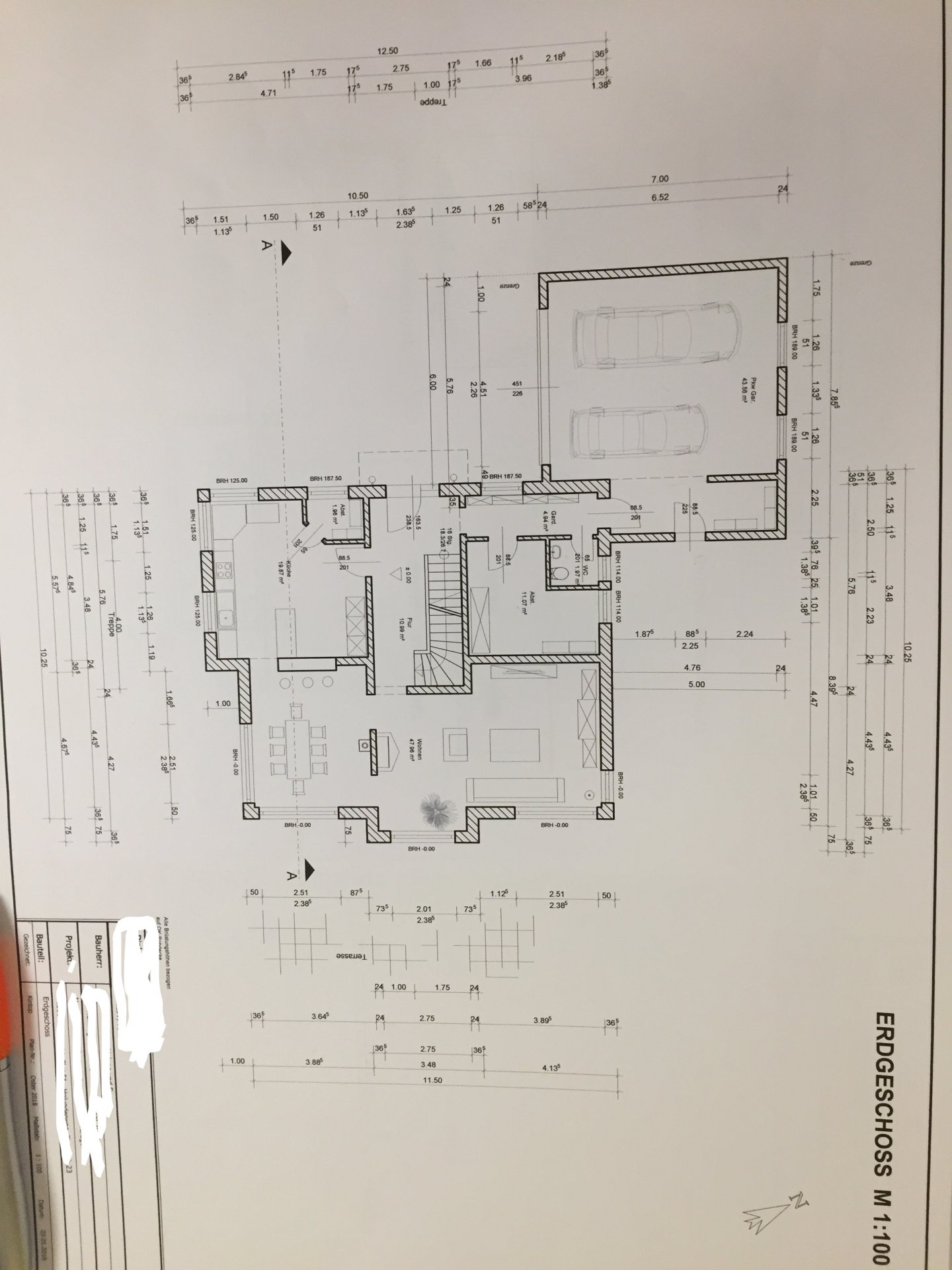

    als stiller Mitleser habe ich mich nun auch registriert und eröffne auch direkt ein neues Thema.
    Mein Name ist Eugen und ich bin 33 Jahre jung.
    Wir befinden uns aktuell in der Planung unseres EFH welches wir ab ca Mai bauen möchten.
    Wir haben auch soweit ein Grundriss von unserem Architekten erstellen lassen und sind eigentlich auch recht zufrieden damit.
    Die Tage haben wir uns allerdings Gedanken über unser Alter gemacht, und würden gerne das Büro unten so haben, das wir es eventuell als Schlafzimmer einrichten können.
    Allerdings ist dort das Gäste WC untergebracht. Den Durchgang zur Garage wollen wir auch nicht verlieren, da wir damit schon positive Erfahrung gesammelt haben.
    Daher war die Überlegung die Küche um 1,5m zu verkleinern um dort das Gäste WC in die Ecke zu platzieren.
    Zu dem wäre es auch Ideal dort die Garderobe zu errichten, da meine Frau einen versenkbaren Kleiderschrank verbauen möchte. Das Esszimmer könnte man eventuell um 75cm nach unten erweitern und bündig mit dem Erker machen, sowie den Überstand der Küche um 1m ebenfalls nach unten.Was mich bei der ganzen Sache nun stört, ist das wir dadurch das Fenster in der Küche zur Einfahrt verlieren und somit nur eins zur Gartenseite hätten.
    Was haltet Ihr davon? Oder gibt es andere Möglichkeiten unser Grundriss etwas zu optimieren.
    Ich entschuldige mich schon mal dafür, dass ich nur ein Foto vom Grundriss hochlade. Habe diesen allerdings bis dato nur in Papierform.
    Vielen Dank im Voraus

    Deine Vorschläge/Ideen haben weniger mit Optimirung zu tun, als vielmehr "Neuplanung". Da wird doch das ges. Konstrukt über den Haufen geworfen.
    Das ist glaube ich der erste Grundriss hier, der mehr Fensterflächen als Wände hat. Und generell passt da aus meiner Sicht einiges nicht zusammen. "Tanzküche" aber "Mini-Esszimmer"...

    Bauherren in Deinem Alter werden mit großer Wahrscheinlichkeit im "Alter" schlicht nochmals bauen. Die Vorstellung - ibs. bei einem ansonsten nicht auf eine gute Teilbarkeit ausgerichteten Haus - einfach das Schlafzimmer ins Arbeitszimmer zu verlegen, springt zu kurz.
    Im übrigen kann man Grundrisse grundsätzlich nicht optimieren, ohne das ganze Raumprogramm und alle anderen Geschosse zu kennen.

    Die Größe der Küche (Möbel) hat doch nur indirekt was mit dem Preis zu tun.
    Was kleines Exklusives für 30 k€ oder 6 m-Küchenzeile für 5 k€ im P....O oder wie die Läden so heißen...:D
    Mir geht es primär um die verschenkte Fläche, die im Esszimmer dann fehlt.

    Entschuldigt bitte die verspätete Antwort.
    Die Küche werden wir etwas kleiner gestalten. Die Überlegung war den überstand zu entfernen und die Wand im Esszimmer, Richtung Garten, um 75 cm zu verlängern. Quasi gleich auf mit dem Erker. Allerdings will da der Architekt nicht mitmachen, da die Statik wohl nicht passen wird. Im OG soll kein überstand entstehen und die Außenwand hätte somit keine Auflagefläche. Kann das jemand bestätigen?
    Hab jetzt übrigens auch eine richtige Zeichnung hochgeladen .
    Den Kamin werden wir ebenfalls in Richtung Wohnzimmer versetzen und die Fensterflächen etwas reduzieren. Zu dem kommt das Gäste WC vor die Küche. Wissen aber noch nicht ob wir die Garderobe oder die Speisekammer am Gäste WC platzieren.

    Ist dann aber doch deutlich mehr als "nur" Optimierung! Wir sind gespannt.
    Zum Gäste-WC: Das finde ich an der jetzigen Stelle richtig gut platziert.
    Im Abst.-Raum (Küche) reicht auch ein 40er-Fenster.

    Wenn ich knapp 200 m² Wohnfläche hätte, würde ich kein "Wohnzimmerschlauch" von 4 m Breite mit "Leseecke" von 16 m² sowie ein 18 m² Bad "designen". Bei dieser Grundfläche könnte man gutgeschnittene Räume auf's Papier bringen.
    (Auch wenn das Bad nun kleiner werden soll...)
    Ich sehe hier noch viel Arbeit / Potenzial.

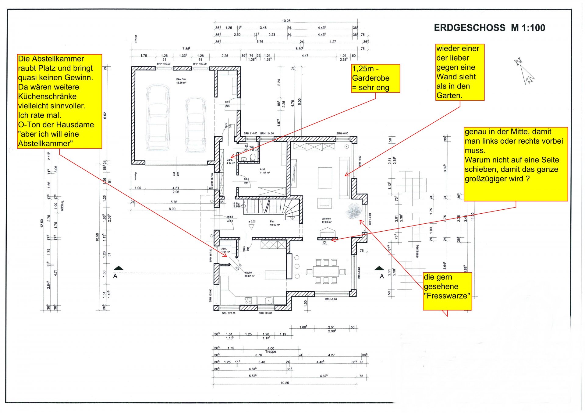

    Bauen ist ja immer Geschmackssache und Geschmäcker sind verschieden.
    Also nun hier meine Anregungen zu deinem Grundriss.
    So ganz grundsätzlich verstehe ich die Ausrichtung nicht wirklich.
    Wohnen im N-O und Küche im S-W. Naja, vielleicht gibt´s da einen logischen Grund dafür...

    @Eugen85: Die Frage ist doch, was ihr wollt? Viele Punkte sind ja Geshmackssache, aber für funktionale Dinge gibt's die (guten) Architekten.
    @Andybaut: Doch, doch, die Kammer dort ist gut. Haben wir auch. Allerdings schliesst dort dann direkt die Küche an. Unsere hat allerdings auch nur ca. 70% der Fläche von der hier gezeigten.;)

    Vielen Dank für euer Feedback.
    @Andybaut
    Der O-Ton haut sogar hin :biggthumpup:
    Frau möchte die Speisekammer unbedingt haben. Hab Sie auch versucht zu überreden, da wir auch mit Keller bauen, aber da führt wohl kein Weg daran vorbei. Aktuell ist die Überlegung die Speisekammer und das Gäste WC vor die Küche zu setzen und den Eingang in die Speisekammer mit in die Küche zu integrieren. So hätten wir das Gäste WC aus dem Büro raus und die Speis auch gut versenkt. Hoffe ist verständlich was ich meine.
    Die Garderobe werden wir definitiv auf 1,5m erweitern. Auch der Kamin wird in den Wohnbereich an eine Wand versetzt und die Zwischenmauer kommt komplett weg.
    Was meinst du mit Fresswarze? Den Erker haben wir uns eingentlich nur für die Optik eingeplant. An ihm endet quasi die Baugrenze. Da der Dachüberstand genau 75 cm beträgt und dieses an der Baugrenze endet, spielt es keine Rolle ob er da ist oder nicht. Lediglich das Zimmer im OG wird etwas größer und von der Optik sagt es uns auch zu.
    Was die Sitzrichtung angeht, steht noch nicht fest wohin wir letzendlich hingucken. Das kleine Fenster lassen wir verschwinden.
