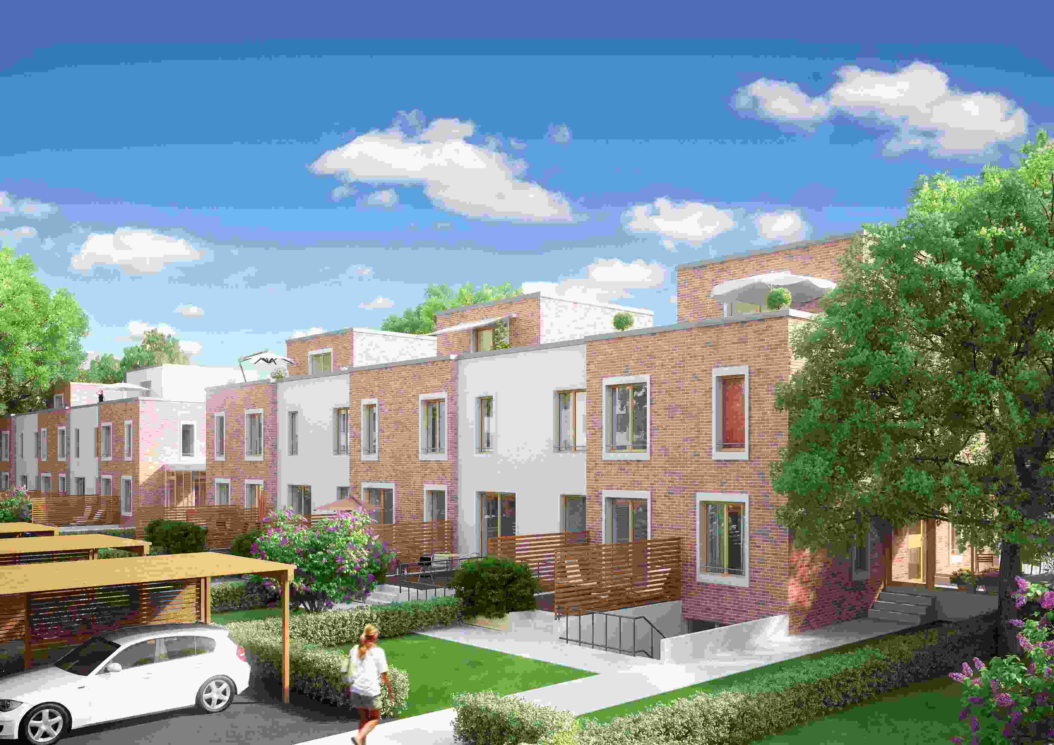

    Der Bauträger bietet für einen kranken Aufpreis (60.000 EUR) den Ausbau des linken Kellerraums zum Souterrain an. Anstatt des Kellerfensters gibt es eine große Tür, zum Garten hin wird abgeböscht/Treppe und die Fläche der Terrasse halbiert sich. In dem kleinen Zimmer nebenan wird ein Bad eingebaut. Von Außen sieht es dann so aus:
    http://www.stadtrand-nachrichten.de...-plane/oskar-helene-park-die-wohnkompanie.jpg
    Ich denke, dass man diese Maßnahmen zu Not auch noch nachträglich machen kann. Ich habe zudem eine Anfrage laufen, ob weitere Kellerfenster eingebaut werden können.

    Wow! 60k!
    Was du hinterher nicht ändern kannst ist die Raumhöhe im Keller - das sollte dann gleich sein.

    Geil!!!
    ca. 20m2 für 60k...ist ein "Ausbaupreis" von EUR 3.000/ m2...das ist sensationell.....

    ...und die Terrasse wäre dann eigentlich für den Eimer.....

    Die Anhebung der Deckenhöhe ist in den 60K nicht vorgesehen und bleibt bei den 2,49m. Ich denke, das hat auch baurechtliche Gründe (GFZ).
