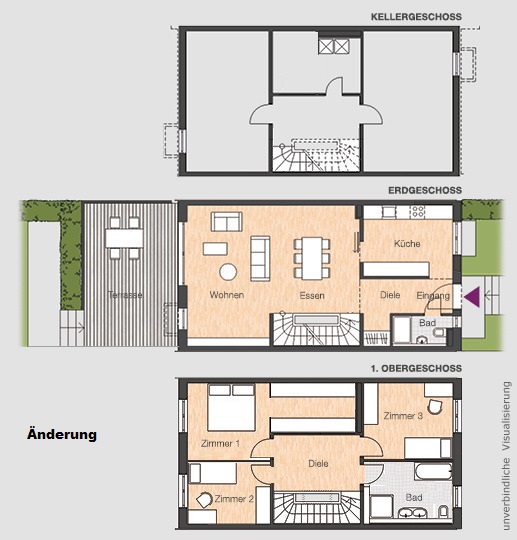

    Schönen guten Tag zusammen.
    Hier wäre noch ein anderer Vorschlag. Wobei ich schon gelesen Habe, dass aus einem der Kinderzimmer das Bad werden soll um das Tageslicht dort rein zu bringen. Bei der folgenden Änderung wäre die Belichtung der Küche eher das Problem.
  4. #44 Gast036816, 18.12.2013
    .... aus dem wohnraum hast du auch einen problemraum gemacht.
  5. #45 Wiesbaden1974, 18.12.2013
    Wiesbaden1974
    Wiesbaden1974 Gast
    Hallo Rolf a i b,
    habe ich eben auch bemerkt. Es ist mit 3,2 x 5,6 Metern "nurnoch" ca. 18m² groß. Da aber der Esstisch raus ist meine ich gerade noch ausreichend.
    Zudem wurde das Zimmer 3 für das Kind noch kleiner. Wobei 10m² als Kinderzimmer oft als ausreichend angesehen wird (ist nicht meine Ansicht).
    Ist bestimmt so auch nicht die Optimale Lösung. Jedoch lediglich das Bad in Zimmer 2 zu verfrachten hilft nicht ganz. Der frei werdende Raum gegenüber der Treppe sollte ja auch irgendwie genutzt werden.

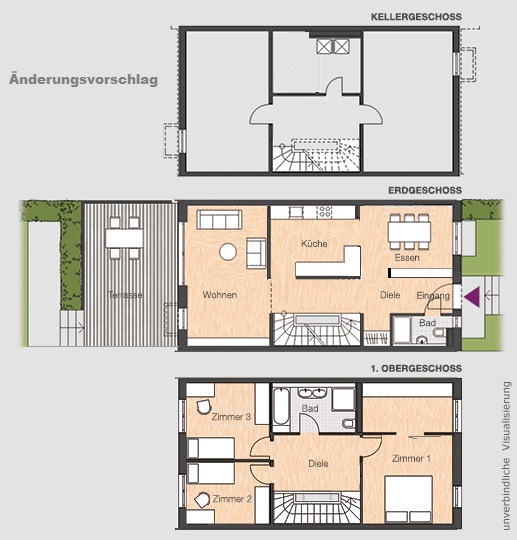

    Vielleicht so ?

    Wenn Du jetzt noch die Wand zwischen Zimmer 1 und 3 in die Mitte ziehst und die Wand, die Zimmer 1 und Diele trennt nach unten (mit Türen), dann hast Du original unseren Grundriss :-)
    Allerdings haben wir andere Randbedingungen: Zimmer 1 und 3 sind dann gleich große Kinderzimmer, Zimmer 2 immerhin noch ein 10qm Gästezimmer/Büro. Schlafzimmer ist eine Etage höher...

    Ich würde versuchen die Türen anders legen, damit die Diele oben nicht so breit sein muss. Dann ist im Raum 1 der dunkle Schlauch mit den Kleiderschränken nicht ganz so schmal.

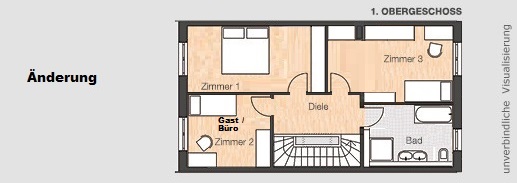

    nachdem das EG so geblieben ist und lediglich die Treppe geändert (Laufrichtung) noch ne Idee für das 1.OG.

    Geht nicht, weil die ursprüngliche Wand des bades bleiben muss

    Denke mal, dass es nicht die ganze Wand, sondern lediglich der Leitungsschacht ist, der stehen bleiben muss. Das ist berücksichtigt.

    Nachdem da kein Bad mehr ist, wird da auch kein Leitungsschacht mehr sein. Aber ehrlich gesagt glaube ich nicht daran, dass sich ein Bauträger auf derart umfangreiche Änderungen einlässt. Und wenn doch, dann lässt er es sich vergolden...

    der "geübte Hobbyhandwerker" kann ja oben die Wände (sofern nicht tragend) selbst entfernen und ersetzen. Zimmer 1 und 3 bräuchten warscheinlich längs im weiteren Verlauf der Wand zur Treppeneinfassung einen Träger oder ähnliches in der Decke.
    Den Schacht wird bestimmt stehen bleiben, da hier ja auch die Entwässerung der Küche liegt. Naja, und ein bisschen mehr Geld für den Bauträger, ne neue Statik (da die Musterstatik wegfällt) muss einem das schon wert sein, denn sonst hätte der Themenstarter ja nicht um Verbesserungsvorschläge gebeten.

    die wand zwischen zimmer 2 und schlafraum verschieben bis auf 80 cm an das fussende vom bett ran, der zugang zum schlafraum über der ankleideschlauch.
    das haus hat relativ viel verkehrsfläche, der flur im og wird als spielflur wohl nicht angenommen - zu dunkel!

    Im OG hast Du einige gute Ideen gehabt. Mir wäre eine Lösung am liebsten, wo man noch ein 2. vernünftiges Kinderzimmer (also Zimmer 2 größer) hätte, gerne auf Kosten des großen Flurs oder des begehbaren Kleiderschranks.

    Jetzt siehts fast aus wie bei mir zu Hause.
    Leider ist nun Zimmer 2 kleiner. Aber da man an der Treppe nicht schieben darf, sehe ich nicht, wie man für das Zimmer mehr rausholen könnte.
    Treppe schieben ginge natürlich auch nur auf Kosten des Badezimmers
