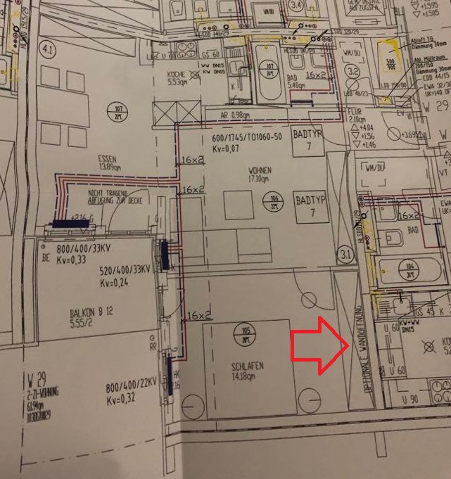

    Guten Tag zusammen,
    ich hoffe, dass mir ggf. jemand hier weiterhelfen kann. :-)
    Seit geraumer Zeit plane ich einen Wanddurchbruch zwischen zwei Wohnungen. In den letzten Monaten hatte ich mir dazu einige Dokumente beim Bauamt wie z.B. Leitungspläne, Schnittpläne und natürlich Grundrisse besorgt, sowie Kontakt zu Statikern aufgenommen, da ich bisher gar nicht weiß, wie und wo ich den Durchbruch realisieren könnte.
    Nun habe ich überraschenderweise im Heizungs- und Wasser-Plan eine vom damaligen Bauträger/Architekten im Plan vermerkte Notiz "Optionale Wandöffnung" gefunden, die mich sehr zuversichtlich stimmt. Aber leider weiß weder der Statiker noch Google, was diese Plan-Notiz zu bedeuten hat.
    Hat hier jemand zufällig so etwas schon gesehen und kann mir weiterhelfen, was dies zu bedeuten hat? Screenshot des Leitungsplan im Anhang.
    Freue mich sehr auf Rückmeldungen und bedanke mich vorab herzlichst für Ratschläge!
    LG
  2. #2 petra345, 10.05.2022
    5.218
    1.022
    Versuche Sie in der Statik heruaszufinden in welcher Richtung die Decken die Last abtragen.
    Eine Kopie davon sollte beim Bauamt liegen.
    Dann kann man entscheiden, ob ein starker Sturz notwendig ist, um die Decke zu stützen.
    Gast 85175 gefällt das.
  3. #3 Gast 85175, 11.05.2022
    Gast 85175
    Gast 85175 Gast
    Das bedeutet, da hat jemand zwei Worte in einen Plan geschrieben. Mehr kannst aus dem Plan nicht herauslesen...
  4. 11ant
    11ant
    28.02.2017
    2.643
    1.651
    Bauherrenberater
    RLP Nord
    Für einen vorgesehenen Durchbruch wäre die Lage vom Schlafzimmer zur Küche der Nachbar-Wohneinheit auch zumindest originell. Wer weiß, was damit gemeint sein mag: evtl. nur ein "Schlitz in ganzer Tiefe" ...
    (ich sehe weder eine Bemaßung noch eine Dimension)
