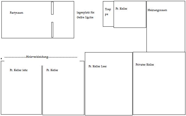

    Ich habe gerade mit dem Bauamt telefoniert und die meinen da ist kein 2. Fluchtweg nötig und mit was die heizen iss dennen ihre Sache und einen Partyraum einrichten kann sich jeder...haben die keine Ahnung oder kann jeder Mieter tun und lassen was er will???
    und wenn was passiert dann wußte wieder niemand was...ich könnte kotzen...

    Wo ist denn Mylau? Haben die einen Bürgermeister, der vorher in Duisburg Karriere gemacht hat....?
    Ein Raum, welcher dem ständigen Aufenthalt dient (Wohnraum; gilt nicht für Lagerräume, WC, Bäder, HWR,....), benötigt natürlich einen 2. Rettungsweg. Was ist wenn es brennt (beim Hantieren mit Gasheizern nicht gänzlich auszuschließen) und der erste Rettungsweg (via Treppenhaus) ist verlegt? Da brennt es schon...was auch immer....wartet man dann in seinem Keller bis man gerettet wird????

    hier die Übersicht...und ich bin überzeugt das man einen 2. Fluchtweg brauch

    Ob die "Gelben Säcke" dort wohl verbleiben dürfen? Sie befinden sich im Bereich des 1. Fluchtweges (einen zweiten gibt es ja wohl gar nicht) und deren Brandlast dürfte sich auf dessen Bewertung auch eher nachteilig auswirken....

    Kein Problem....bitte sääähr:
    § 33
    Erster und zweiter Rettungsweg
    (1) Für Nutzungseinheiten mit mindestens einem Aufenthaltsraum wie Wohnungen, Praxen, selbstständige Betriebsstätten müssen in jedem Geschoss mindestens zwei voneinander unabhängige Rettungswege ins Freie vorhanden sein. Beide Rettungswege dürfen jedoch innerhalb des Geschosses über denselben notwendigen Flur führen.
    (2) Für Nutzungseinheiten nach Absatz 1, die nicht zu ebener Erde liegen, muss der erste Rettungsweg über eine notwendige Treppe führen. Der zweite Rettungsweg kann eine weitere notwendige Treppe oder eine mit Rettungsgeräten der Feuerwehr erreichbare Stelle der Nutzungseinheit sein. Ein zweiter Rettungsweg ist nicht erforderlich, wenn die Rettung über einen sicher erreichbaren Treppenraum möglich ist, in den Feuer und Rauch nicht eindringen können (Sicherheitstreppenraum).
    § 47
    Aufenthaltsräume
    (1) Aufenthaltsräume müssen eine lichte Raumhöhe von mindestens 2,40 m haben. Aufenthaltsräume im Dachraum müssen eine lichte Raumhöhe von mindestens 2,30 m über mindestens der Hälfte ihrer Grundfläche haben; Raumteile mit einer lichten Höhe bis 1,50 m bleiben außer Betracht.
    (2) Aufenthaltsräume müssen ausreichend belüftet und mit Tageslicht belichtet werden können. Sie müssen Fenster mit einem Rohbaumaß der Fensteröffnungen von mindestens einem Achtel der Netto-Grundfläche des Raumes einschließlich der Netto-Grundfläche verglaster Vorbauten und Loggien haben.
    (3) Aufenthaltsräume, deren Nutzung eine Belichtung mit Tageslicht verbietet, sowie Verkaufsräume, Schank- und Speisegaststätten, ärztliche Behandlungs-, Sport-, Spiel-, Werk- und ähnliche Räume sind ohne Fenster zulässig.
