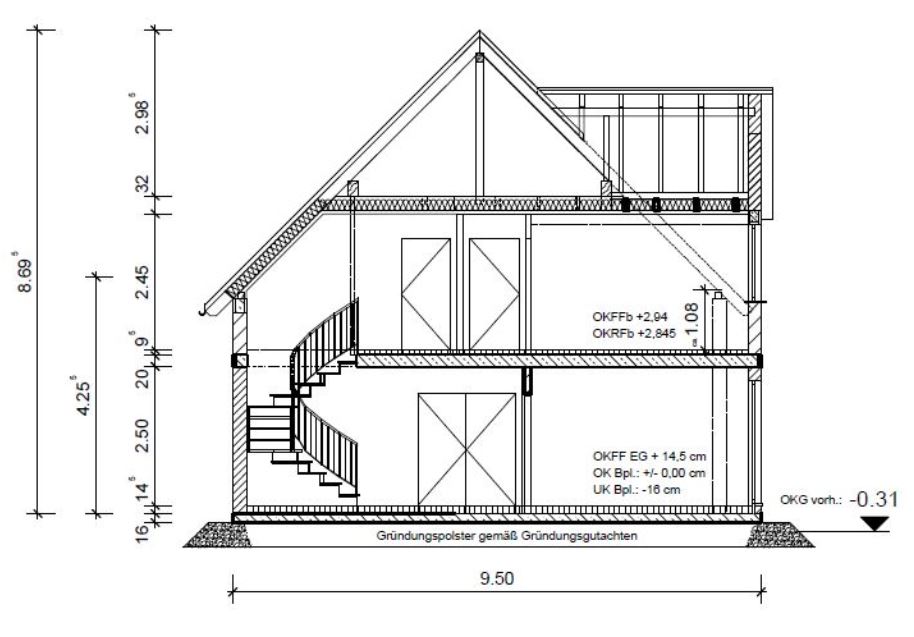

    Hallo Zusammen,
    ich benötige Eure Hilfe. Es geht um ein planerisch sinnvollen Dachüberstand.
    Angenommen das Haus hat eine Länge von 11m (Traufseite) und eine Breite (Giebelseite) von 9m.
    Die Traufhöhe beträgt ca. 4,5m. Ich habe im Angebot leider keine detaillierten Berechnungen.
    Nach meinen Berechnungen dürfte nach dem Satz des Pythagoras die Giebelseitige Länge des Daches ohne Überstand ca. 6,5 betragen bei 42 Dachneigung (wenn ich kein Denkfehler habe).
    Ich möchte gerne folgende Überlegungen berücksichtigen (gerne auch ergänzen).
    • Zum einen möchte die Fassade möglichst gegen Verunreinigungen schützen.
    • Zum anderen möchte ich gerne beide Dachseiten mit Photovoltaik bestücken und hier möglichst ein sinnvolles Maß wählen.
    • Auf Höhe des Hauseingangs und der Terassentür soll ein Schneeschutzgitter. Der Platz müsste berücksichtigt werden.
    • Im Wohnzimmer soll ein Kamin entstehen. Gehe ich Recht in der Annahme, dass ich entsprechend Platz berücksichtigen muss auf dem Dach für eine Art "Wartungszugang". Diese Art Dachtreppen: https://www.home4u.de/media/image/d...Tuerfunktion_THERMO_Aluminium_GXUCK060070.jpg
    Fragen:
    Was ist bei dieser Traufhöhe ein sinnvoller Dachüberstand zum Schutz der Fassade?
    Photovoltaik Module haben ein Standardmaß von 1m x 1,7m. Wieviel Zwischenraum sollte man zwischen den Module berücksichtigen ?
    Besten Dank.

    mind 50cm Dach überstand sind immer sinnvoll .

    Anbei ein eine Skizze. Ich möchte unten noch auf 2,65m gehen und im OG 2,55. Daher komme ich auf 4,5m.
    Die Traufseitige Dachtiefe ohne Überstand ergibt sich für mich aus: Wurzel aus (4,75^2+(2,88+2,55-1)^2) zu 6,4951828303751388704064602002828

    Den Dachüberstand zeichnet man sich im geeigneten Maßstab und betrachtet das Ergebnis.
    Ich habe etwas mehr als 50 cm Überstand. So irgendwo bei 75 cm.
    Dazu kann man gleich eine sechsteilige Rinne zeichnen.
    Man staunt wie groß die Rinne am Dach wird.
    Die Zeichnung im vorigen Beitrag gibt die Realität nicht wieder.

    Dachüberstand mindestens 70 cm .
    Ich habe 50 cm und dazu etwas exponierte Lage mit viel Wind und Niederschlag .
    Es gibt Tage ,da könnte ich mich in A...beißen .
