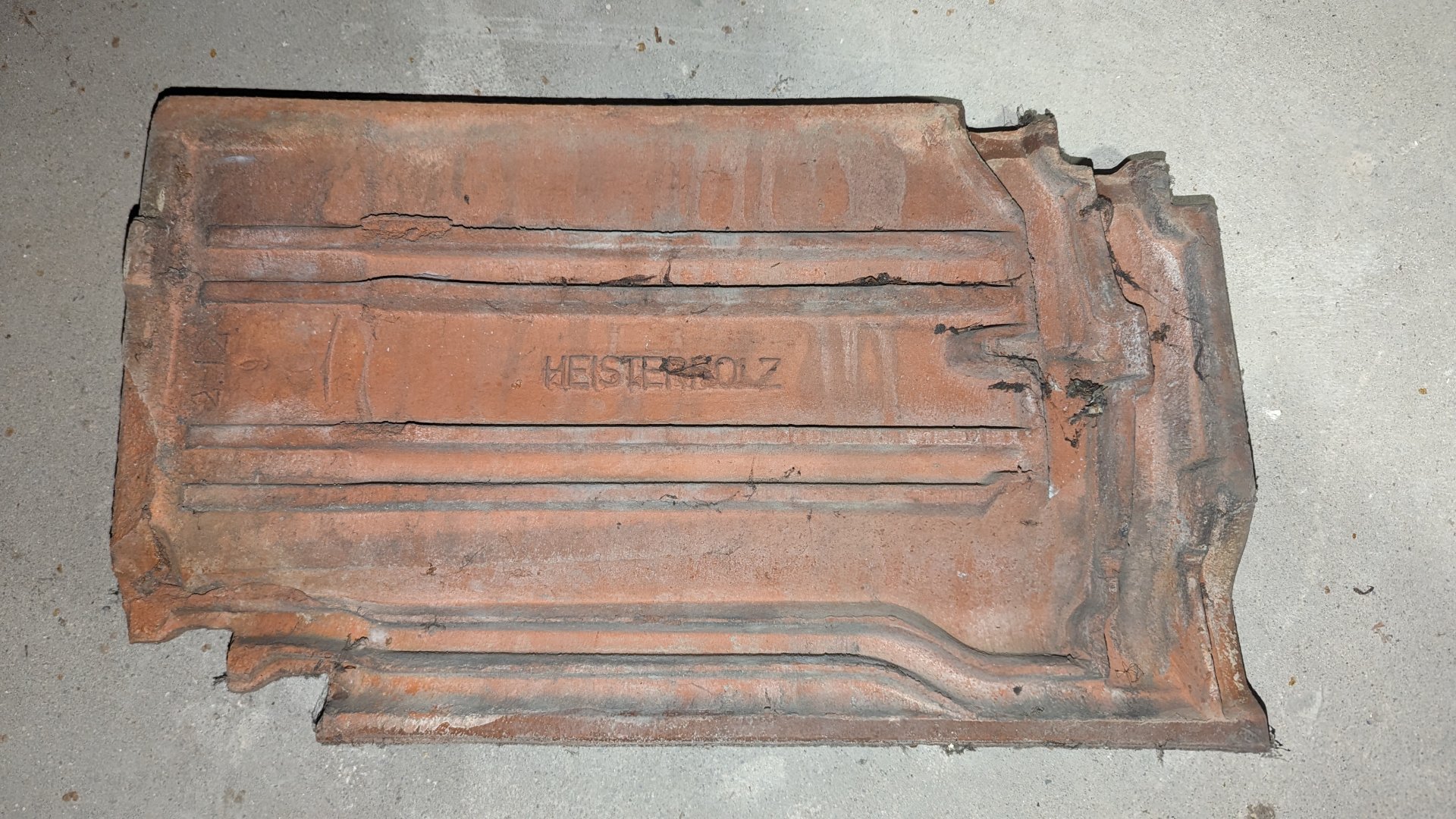

Diskutiere Passender Dachziegel SAT-Anlage im Dach Forum im Bereich Neubau; Hallo, kann mir jemand anhand der Bilder sagen welchen passenden Ziegel wir für eine Sat-Anlage nehmen müssen? Vielen Dank für eure Hilfe...

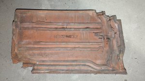

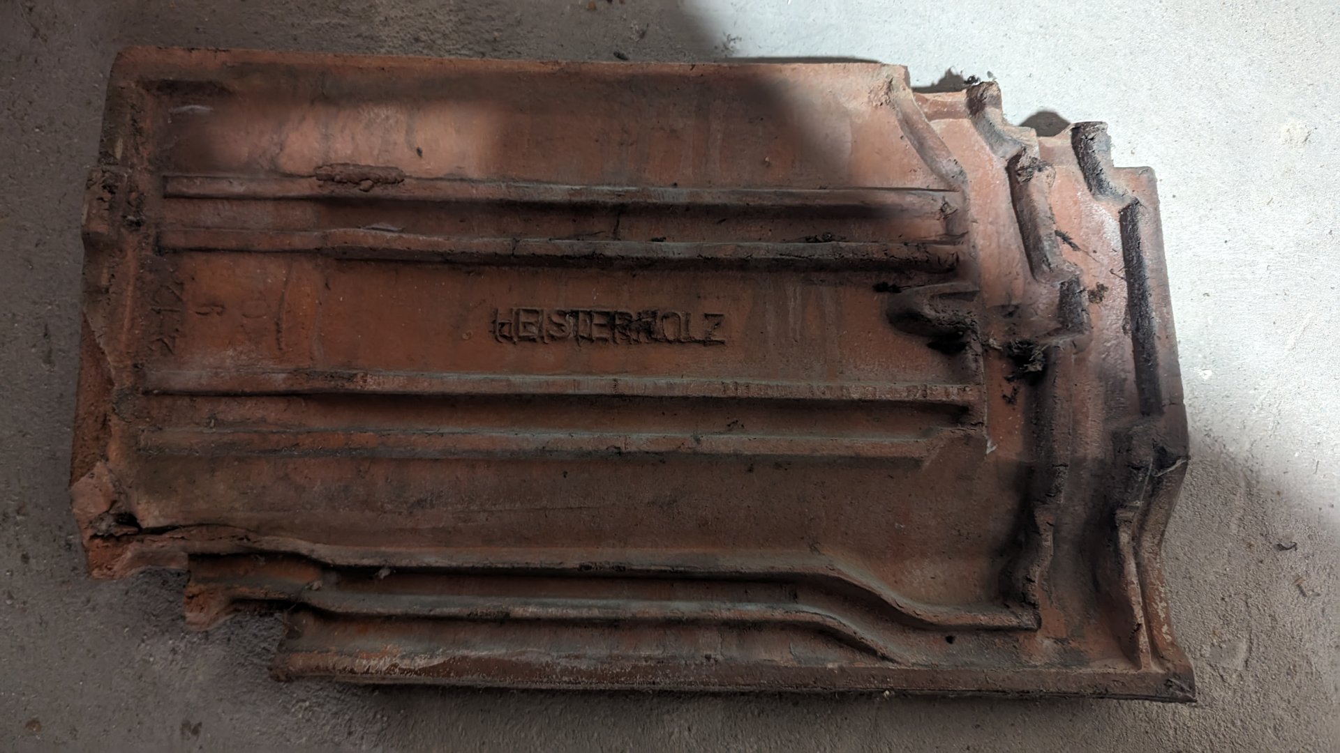

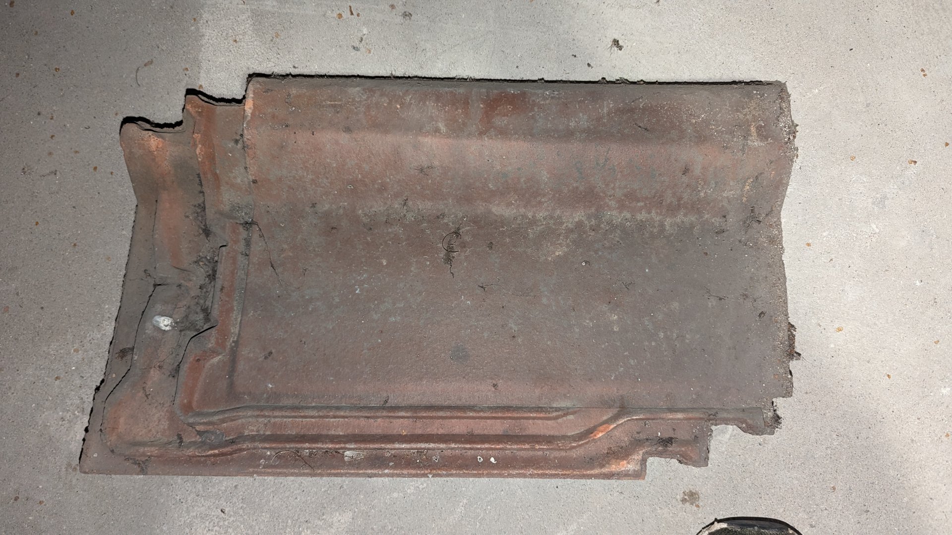

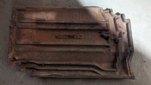

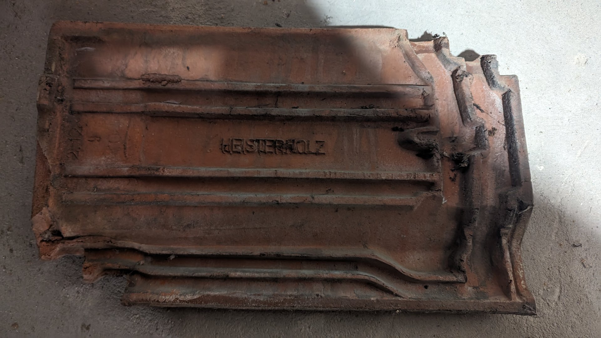

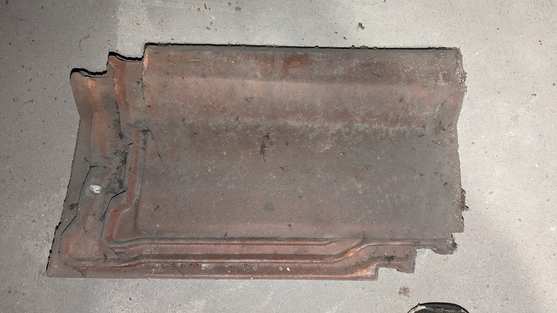

    Wenn es den noch gibt mal bei Fleck oder Klöber nachfragen bzw.,haben die teilweise listen auf ihrer Homepage ,
    Wenn es den nicht gibt geht am besten Klöber Antenne Durchgang mit Universal Steildachunterteil als alternative.
    Wenn ein Dachdecker Händler bei euch in der Nähe ist , wäre es am besten mit der Muster Ziegel dort hinzufahren.

    Ich ziehe seit jeher die unkaputtbaren Dachdurchführungen aus Walzblei denen aus Kunstoff oder Anformzink vor.
    Bei Dachantennen sollte man wissen wie Antennenmasten oder bei gedämmten Dächern besser Dachsparrenhalter nebst winddicht durchgeführten Kabeln fachgerecht installiert werden müssen. Aber auch was trotz objektiv geringer Blitzdichte nach IEC 60728-11 bezüglich Erdung und Potentialausgleich seit jeher gefordert ist.
