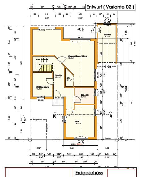

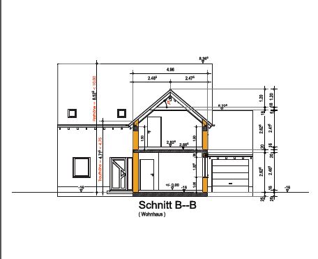

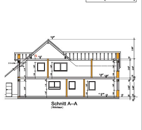

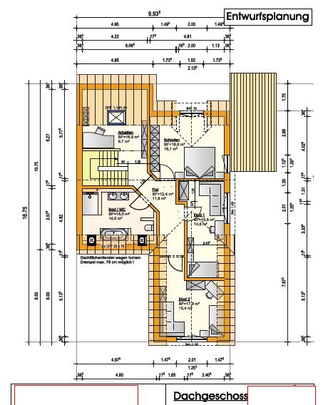

    gedenke im nächsten Jahr unter den Vorgaben der Gemeinde folgendes Haus in der sog. Pfälzer Haus/Hofbauweise erstellen zu lassen.
    Vorgaben laut Bebauungsplan:
    GRZ 0,4
    GFZ 0,6
    TH max. 4,75
    FH max. 10
    Dachneigung Hauptkörper 35 - 45 Grad
    Dachneigung Garage mind. 30 Grad
    In der vorgegebenen Bauweise sind die rückwärtigen Gebäudeteile in einseitiger Grenzbebauung, an der gekennzeichneten gemeinsamen Grundstücksgrenze, die vorderen Gebäudeteile mit beidseitigem Grenzabstand zu errichten. Dabei sind die vorderen Gebäudeteile auf einer Mindestbreite von 3m auf der ausgewiesenen Baulinie zu errichten. Außerhalb dieser Zone sind Rücksprünge zulässig. Die Lücke zwischen dem Hauptbaukörper und der seitlichen Grundstücksgrenze ist verpflichtend mit Garage oder geschlossenen Nebenanlagen zu schließen.
    Der gezeigte Grundriss zeigt ein Gästezimmer im Zwerchhaus. Hat jemand eine Idee, wie wir hier in diesem Bereich eine kleinere Einliegerwohnung gestalten könnten? Hierzu kann auch etwas Raum der Hauptwohnung "abgeschnitten" werden. Für die ELW braucht keine separate Küche eingeplant werden, eine Küchenzeile im Bereich eines Wohn-Essraumes ist ausreichend.

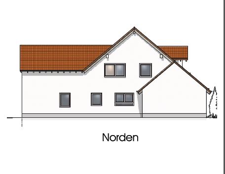

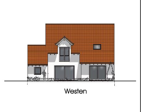

    es gab wohl überschüssige 45 grad ecken im sonderangebot. die grundrisse sind grausam. die ansichten sind lieblos zusammen gekleppert.

    Das Haus möchtest nicht wirklich betreten. Du knallst vermutlich vor lauter Dunkelheit direkt auf die Ecke....
    Es scheitert ja schon an der Eingangssituation........somit zurück auf Los!

    kind 1 = schlauchzimmer. da möchte man nicht kind sein.
    schmeiß den entwurf weg, der taugt nix!

    dass der Grundriss nicht optimal ist, ist mir sehr wohl bewusst. Aber unter den Auflagen des Bebauungsplans gibt es ja wohl nicht viel Möglichkeiten.
    Bin Laie und über jede Anregung dankbar, Pläne stammen übrigens von einem Fachmann und sind nicht self made.
  6. #6 Gast036816, 13.09.2015
    möglichkeiten gibt es, man muss sie erarbeiten. das darf dann auch ein wenig zeit dauern und du musst ein wenig geduld aufbringen.

    Mir wäre das Haus zu verwinkelt. Der Weg vom Gästezimmer zum Kinderzimmer im OG ist ein ganz schönes ZickZack.

    Also bei aller Liebe, aber ich kann mir nicht vorstellen, dass ein Bebauungsplan einen solch verwinkelten Bau ums Verrecken fordert. Bitte den für dich gültigen Auszug aus dem B-Plan hier posten! Neee, das ist einfach nur Murks.
