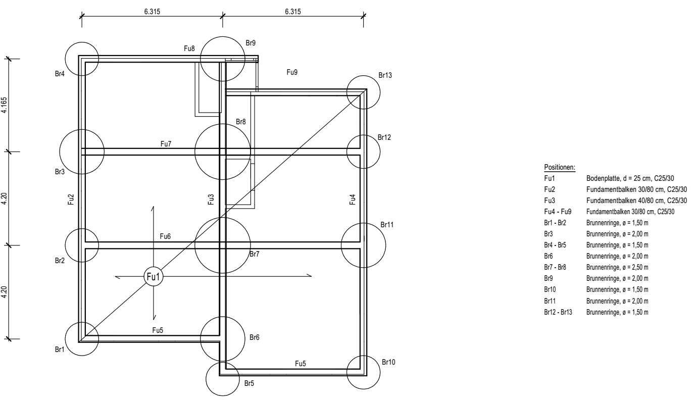

    Brunnenringe? Hatte ich mal bei einem Doppelhausprojekt auf einem zugeschütteten Teich.
    Tragfähiger Boden war allerdings schon bei ca. 2 Metern.

    Ja klar, in die Ringe kam dann Magerbeton rein. Das war der magerste Restbeton, den das örtliche Mischwerk liefern konnte. ... Es musste ja nur irgendwie abbinden um ein Fundamentklotz zu werden.
    Die Gerätetechnik war dafür nur ein Greiferbagger (mit Schlupp um die Ringe zu versetzen, und mit dem Greifer um diesen Ring dann auszubaggern, der rutscht dabei von selber in die Tiefe ... dann den nächsten Ring drauf ...usw.)
    Grundwasser war übrigens ca. bei einem Meter - bei der Methode ist das aber egal.
    Die Mannstunden waren allerdings schon extrem hoch!
    Aber: am Ende war es trotzdem deutlich preiswerter als Spezialtiefbau!

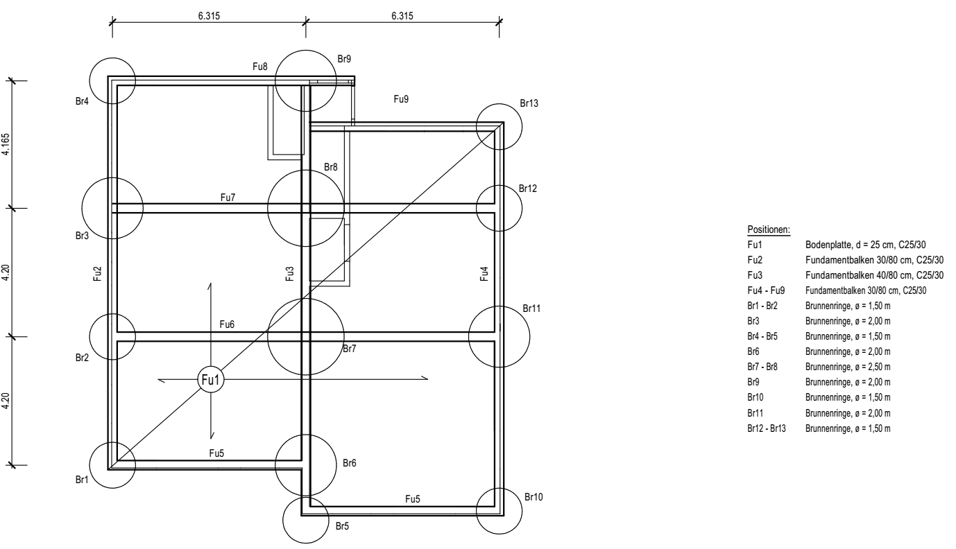

    Brunnengründung ohne Ringe.
    Loch ausheben, ausgießen, fertig.
    Bagger mit verstell Ausleger + Beton, günstiger geht es dann kaum noch.
    Habe ich gemacht von 2,5 bis 3,5m.
