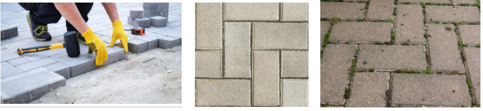

    Hallo Team
    Ich würde gerne hrausfinden ob ein ganz normaller Pflaster Gehweg mit normalen Fugen versicherkungsfähig ist?
    Was sagt die Gesetzgebung in NRW ?
    Versiegelte Flächen müsste man entwässern (Regensiel) doch wie siehst es bei Gehwegen aus?

    Moin.
    08/15 Pflaster ohne besondere Fugen, ohne Gutachten und Nachweis des Herstellers -> nicht versickerungsfähig.
    Auch Gehwege auf dem eigenen Grundstück sind fachgerecht zu entwässern.
    P.S.: nach Erfahrung sind auch "versickerungsfähige" Pflaster (Haufwerksporiges Pflaster) nach n paar Jahren auch nimmer Versickerungsfähig.

    Hallo Seaway, hhmm das haben ichmir schon gedacht, aber unterscheidliches im Netzt gelsen. Manche haben behauptet, dass solceh Pflastersteine, wie oben abgebiltet mit sandgefüllten Fugen versickerungsfächig sind.

    Ich kann auch behaupten, dass Schweine fliegen können ;-)
    Und wenn ich lang genug dabei bleib findet sich auch jemand ders glaubt.
    Klar wird etwas durch die Fuge, wie abgebildet, versickern. Aber das wird beim Nachweis oder berechnen nicht berücksichtigt, da nur ein marginaler Einfluss bzgl. verhältnis Fuge und Versiegelung.
    Es gibt solche Systeme. DIe sind aber dann speziell mit diesen Eigenschaften bestellt.
