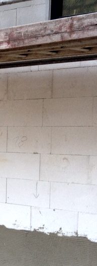

    Wenn mich mein trüber Blick nicht täuscht, dann sind dort die Überbindemaße nicht eingahalten. Dort bildet sich eine quasi senkrechte Fuge über mindestens 5 Schichten --> Rissursache könnte gefunden sein.

    Naja, eine quasi senkrechte Fuge sehe ich da zwar nicht, aber das Überbindemaß von 10 cm wurde wohl in der Tat nicht eingehalten (ist doch ein Blockformat von 62,5 x 25 cm, oder?). Ich schätze das so etwa auf 5-7 cm. Was meinst du?

    Hier nochmal eine Ausschnittvergößerung von dem betroffenen Bereich:
    Für mich als Laien sieht das gar nicht so kritisch aus, da ja durchaus einige Zentimeter Überstand vorhanden sind. Das ist nicht ausreichend?
    Ich lerne gerne von den Fachleuten hier dazu und wenn damit die (wahrscheinliche) Ursache gefunden ist, wäre ich einen Schritt weiter...

    Meine Recherche ergab, dass lt. Hersteller ein Überbindemaß von Ü >= 0,4 x Steinhöhe einzuhalten ist. Das scheint hier augenscheinlich zumindest nicht ganz überall der Fall zu sein.
    So kleine Abweichung, so große Wirkung? Kann das sein?

    Überbindemaß, Überbindemaß her....
    Ich mag nicht an einen senkrechten, sich öffnenden Riss glauben, wenn das Überbindemaß (nicht ganz) eingehalten wurde.
    Folgerichtig müßte dann an diversen Stellen des Mauerwerks ein ähnlicher Riss auftreten, weil das Überbindemaß ja ein, zwei oder drei Steine weiter links und/ oder rechts auch nicht eingehalten wurde....
