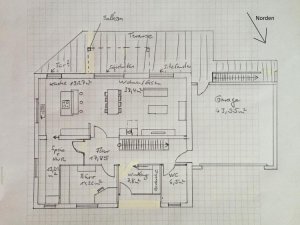

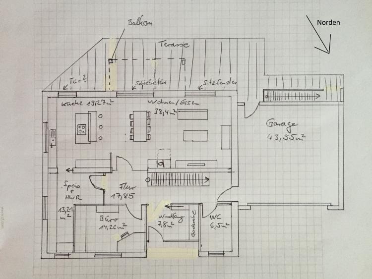

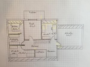

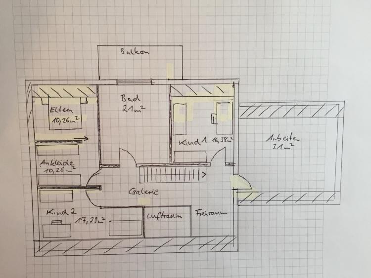

    Planen ein 1-1/2 EFH auf einem Grundstück mit 520m2
    Haben den Plan vom Architekten ein bisschen geändert und sind auf diese Lösungen gekommen.
    Ein Keller wird gebaut so groß wie das Haus. (Wurde noch nicht geplant)
    Haus hat eine Grundfläche von 13x11m
    Garage innen 6,7x6,5m (Größe kann sich noch ändern, damit die Kellertreppe im Außenbereich ans Haus anschließt.
    im OG ist der Kniestock bei 500mm, deswegen werden die Wände um ca. 1 Meter nach innen gezogen.
    Der Eingang im EG wird um ca.800mm nach innen gelegt.
    Grundstück ist ein Eckgrundstück. Rechts neben der Garage wurde noch kein Haus gebaut. Auf dem Grundstück nach dem Garten steht ein Haus beginnend mit der Garage. Restlichen zwei Seiten sind Straße (Spielstraße)
    Hoffe habe nichts vergessen.
    Bitte um eure Meinung.
    Danke

    Doch: Lageplan, Ansichten, Schnitt, 2-m-Linie im DG-Grundriss und noch einiges mehr.
    Ansonsten:
    Wofür braucht man einen Luftraum über dem Windfang?
    Oder ein WC mit 6,5 m² ?
    Freiraum unter der Dachschräge? > war noch leere Fläche auf dem Papier übrig?
    Bad 21 m2 mit Südausrichtung, Kind 2 17 m2 kaum möblierbar unter die Dachschräge im Norden gequetscht...
    usw.

    wer glaubt, dass das vom architekten ist, der bindet seine schuhe auch mit dem radlader zu.
    bestenfalls der hausverkäufer vom franchiser!
    windfang mit tür im eg, aber nach oben offen zum flur und treppenraum???

    50 cm Rohabu oder 50 cm nach Endausbau???
    Wenn einem zu einer nix einfällt, macht meinen Luftraum und daneben einen "Freiraum". Fragt sich nur, wer das war. Der Planer oder TE bei seinen Überarbeitungen.
    Warum heisst der Windfang Windfang? Weil er den Wind (=kalte Luft) einfangen soll statt sie ins Haus zu lassen??? Daher ist es auch besonders sinnvoll, ihn nach oben hin zu öffnen!!! :mauer
    Schlafzimmer 10 m², dafür das Bad 21. :respekt für solchen Unfug. Im Schlafzimmer kann man sich nicht bewegen, dafür im Bad Rollschuh laufen.
    Und weil man das Abwasser nicht wegbekommt (ausser mit Andreas Acryl-Abwasserrohren) endet der Kamin unter der EG Decke! :wow
    Fazit - Auch 2016 geht der Bastl-Wastl Grundrisswahn weiter.

    aber ein balkon, zugänglich über das badezimmer, ist mal was neues.

    Was hat Kind 2 denn Schlimmes verbrochen? Obwohl doch reichlich Platz da wäre, auch diesem Kind ein anständiges Zimmer zu gönnen...

    Treppenlaufrichtung ändern, man landet im OG nicht zentral...

    wenn ich nur den eingangsbereich mit den wandstärken betrachte dann ist der archi noch im nirwana.
    wie hoch soll denn die tür zum büro im og werden?
    lösungen wie, wo, was und warum?

    Geld scheint keine Rolle zu spielen (es kommen noch 115 qm Keller hinzu) und ob man die Hütte vernünftig nutzen kann auch nicht.
    Galerie, Freiraum, Luftraum, Arbeiten 31 qm, Schlafen 10 qm...

    Mal davon abgesehen, dass die Grundrisse Unfug sind,
    520qm Grundstück bei 20m breiter Bebauung ergibt eine Mindestbreite von 26m,
    Tiefe verbleibt mit 20m, davon 11m weg bleiben noch 9m Garten + Terrasse.
    Eigentlich noch weniger, es sei denn das Haus steht direkt an der Straße ...

    wenn wir bei dem Plan bleiben, würde ich im Obergeschoß das Bad mit dem Kinderzimmer (Kind 2) tauschen. Dann wäre das Bad auch direkt über dem HWR und man sollte mit den Wasser- und Abwasserleitungen keine Probleme bekommen. Dazu dann den Balkon über die komplette Front verlängern und nicht bloß einen kleinen Balkon vorm jetzigen Bad. Dazu dann drei Zugänge zum Balkon (über Schlafzimmer, Kind 1 und Kind 2 bzw. jetziges Bad).
    Wie viel Platz hast du vor dem Garagentor? Ich würde die Garage noch nach vorne verlängern, um hinten Platz für Rasenmäher, ggf. PKW-Anhänger etc. in der Garage zu gewinnen. Dazu dann eine sehr breite Tür von der Garage zur Terrasse, damit man da auch vernünftig mit Rasenmäher und Co. hinten in den Garten kommt.
