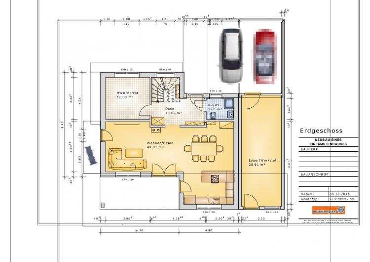

    Ja wir bauen auch so, wie wir wollen. Werden auch einiges von dem was geschrieben wurde annehmen. War vieles dabei was sachlich begründet wurde und sicher zurecht angemerkt wurde. Aus diesem Grund sind wir ja hier.
    Werden uns sicher heute abend noch mal dran setzen und weiter tüfteln.
    Also immer her mit weiteren (unaggressiven *gg*) Kommentaren.

    Was hälst du vom Tausch Küche <-> Wohnzimmer und Essbereich in die Mitte, wo momentan leerer Raum zum "Durchschreiten" ist?
    Vorteil: HWR könnte evtl als zusätzliche Speisekammer dienen (zusätzliche Türe?), Wohnzimmer hat Breite > 4m, Tageslicht beim Essen
    Nachteil: Durchgang steht mit Tisch/Bestuhlung voll, Küche auf "Sonnenseite" - Kühlschrank braucht mehr Leistung
    P.S. Warum ist vor der Garage in der Ansicht ein Zaun?! :shades

    Das soll ein Einfahrtstor vor dem Carport sein bzw. soll visualisieren, wo die Grundstücksgrenzen sind.
    Und wir haben halt kein Profi-Programm, bin froh, dass wir als Laien das überhaupt alles so hinbringen. ;)

    Aufgrund dieser Aussage würde ich mal das ganze Konzept hinterfragen: Ihr habt im OG 3 (zumindest als solche gekennzeichnete) Schlafzimmer plus ein Gästezimmer - nach Deiner Aussage für 2 Personen. Im Gegensatz dazu einen nicht gerade üppigen Wohn- / Ess- / Kochbereich. Ist das wirklich so gewollt? Gibt es eine sinnvolle, gewollte Verwendung für die überflüssigen Schlafzimmer? Oder sind die OG-Zimmer vielleicht doch einfach nur halt im Standardgrundriss vorhanden und jetzt übergeblieben?

    Leider haben die Räume im OG keinen Einfluss auf die Situation im Wohnraum. Selbst wenn ich oben was weglasse ergibt sich kein größeres Wohnzimmer daraus oder wie meinst du das?
    Im OG ist nichts überflüssig, zumal wir keinen Keller haben.
    Weil noch der Vorschlag kam die Haustechnik doch in den HWR zu legen.
    Grundsätzlich natürlich möglich, nur würden wir gerne im EG auch einen Raum haben, in welchem man schlafen kann, wenn man mal aus Gründen des Alters oder der Gesundheit nicht mehr in den 1.Stock gehen kann. Wird hoffentlich nicht so schnell der Fall sein, aber man kann nie wissen. Deswegen auch unten eine Dusche.
    Was wir heute abend machen werden ist, dass wir die Terrassenüberdachung nochmal überdenken, dass wir die Küche mit dem Wohnzimmer mal tauschen und den Tisch eben mit Sesseln in die Mitte des Raumes stellen, obwohl ich gerne eine Eckbank gehabt hätte (mal schauen) und ich es nicht mag, wenn ein direkter Weg durchs Wohnzimmer oder vom Vorzimmer auf die Terrasse immer durch einen Tisch verstellt ist und ich immer zick zack gehen muss. :)

    Bei Tausch Küche mit Wohnzimmer bleibt das Problem, dass dann das WZ extrem "unterbelichtet" sein wird... Ich würde das Fenster dort dann zumindest bodentief planen.

    was ich damit meine: Ist die Grundform des Hauses überhaupt für Eure Bedürfnisse passend? Du schreibst nicht, wofür Ihr die Zimmer im OG nutzen wollt, Vielleicht wäre z.B. ein etwas größeres EG in Kombination mit einem kleineren OG sinnvoller? Vielleicht mit einem versetzten Pultdach. Ist halt die Frage was tatsächlich die Anforderungen sind...

    Ja schauen wir mal.
    Wir werden auch Thomas´Idee in Betracht ziehen.
    Essen mittig und Küche u-förmig an die Hobbyraumwand.
    Stell dann später Bilder ein, dann könnt ich selbst schauen :).

    Das macht überhaupt keinen Sinn. Wenn Du auf einem teuren Grundstück ein billiges Haus baust und es eines Tages wieder verkaufen willst, wirst Du es vermutlich mit Verlust verkaufen, es sei denn, der Preisanstieg des Grundstücks hat inzwischen die Baukosten überholt. Wer ein teures Grundstück kauft, erwartet da kein billiges Haus. Steht ein solches drauf, wird es vom potenziellen Käufer nicht als Mehrwert, sondern als Belastung empfunden (Abrisskosten). Grundstück- und Hauspreis sollten in einem gesunden Verhältnis zueinander stehen, wenn Wiederverkauf nicht ausgeschlossen ist (und wer kann schon sicher sein, was in 20 oder 30 Jahren passiert).
    Geld spielt immer eine Rolle, aber ein teures Grundstück kaufen und ein billiges Haus drauf bauen, weil das Geld alle ist, ist keine kluge Entscheidung.

    Mit Verlaub: Das halte ich für unbrauchbar. Nicht die Idee als solches, im Alter auch mit körperlichen Einschränkungen "daheim" wohnen zu wollen, sondern die Umsetzung dessen. Wollte man in diesem "mickrigen" HWR irgendwann mal ein Schlafzimmer einrichten wollen, so müsste man artistisch veranlagt sein, um sich in dem Raum noch bewegen zu können. Ähnliches gilt für das Duschbad. Wenn das Alter derart zuschlägt, dass die eigene Mobilität zum Treppensteigen nicht mehr reicht, dann wächst auch schnell der persönliche Platzbedarf (Gehhilfe, Rollstuhl). Und das Bad unten wird dadurch im Alter unbrauchbar.
    => Wenn ihr im Alter die Option haben wollt, im EG zu schlafen etc - dann bitte von Anfang an richtig. Dann seht doch sinnvollerweise direkt von Anbeginn an ein - ausreichend dimensioniertes - Schlaf- und Badezimmer vor (oder einen Aufzug). Angesichts der Tatsache, dass das mittlere Drittel des Wohn-Essbereichs momentan ohnehin nutzlose Brachfläche ist sicher realisierbar.
    ...und den Keller wollt ihr ja auch eigentlich nicht - und jetzt komm ich daher und frag: Warum eigentlich nicht? Sinnvoll füllen könntet ihr ihn ja schon: Haustechnik/-wirtschaft, Gästezimmer, Arbeits-/Schrankzimmer seien genannt. Flächenmäßig würde das beinahe passen.
    Was sich auch mir nicht erschließt, ist die Anzahl der Schlafräume, immerhin mehr als Bewohner. Das ist schon ungewöhnlich. Was ist der Gedanke dahinter?
    Nur mal so als eine konzeptuelle Idee, die mir in den Sinn kommt: Macht doch direkt zwei Wohnungen draus. Ins EG könnten durchaus Wohnen-Essen-Kochen-Gäste-WC sowie ein funktionales Schlafzimmer mit Bad passen. Den "gesparten" Raum im OG kann man dann durchaus wie bisher mit den übrigen Schlaf-/Gästeräumen füllen, und zusätzlich oben den HWR/Technikraum vorsehen. Vielleicht "passt" sogar noch eine Dachterrasse. So könnte die Technik ohne Keller ins Haus passen, ohne die Fläche im EG zu limitieren. Die "Alterssicherheit" wäre gegeben. Die Räume oben kann man zunächst als Schlaf-/Gäste-/Arbeitszimmer nutzen, und wenn das Alter zuschlägt und man sich auf den unteren Bereich einschränken kann und will kann man oben noch immer eine kleine Wohnung vermieten - oder einer häuslichen Pflegekraft zur Verfügung stellen.

    So ... was ist neu:
    Abstand Wand hinter Couch bis Wand hinter Fernseher - 4 m.
    Keine Eckbank mehr, sondern 2 m Esstisch (kann man dann auch noch ohne Platzprobleme ausziehen).
    Küche mit Ausgang auf die Terrasse.
    Diele etwas angepasst.
    :bau_1:
    Wie findet ihr es jetzt?

    mir gefällt die Terrassenecke überhaupt nicht.
    der Raum fehlt ganz einfach am Grundriss .

    Genauso schlecht wie vorher!
    Warum bitte baut man ein freistehendes Haus mit Garten, wenn man das Sitzmöbel so orientiert, das man nix ausser einem evtl. Nachbargebäude sehen kann????
