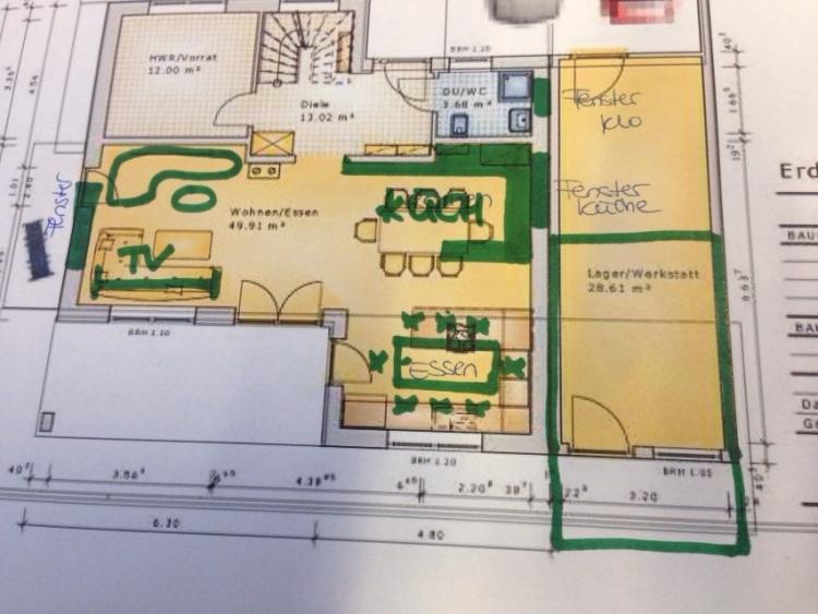

    ich melde mich auch mal kurz zu Wort, da ich gemeinsam mit Sammy bei der Planung tätig bin (als ihr Mann).
    Wir sind uns beide grundsätzlich sehr sicher, dass die Anzahl der Räume und deren grundsätzliche Anordnung sowie deren Verwendungszweck unsere Ansprüche erfüllen.
    Weitere Punkte zur Erklärung des Plans:
    Wir haben uns bewusst für den Rücksprung im Plan oben rechts entschieden, damit ein zweites KFZ im Carport vor dem Haus Platz hat, ohne das gesamte Haus 6m nach hinten rücken zu müssen. Der Vorsprung unten rechts ergibt sich, da wir kein vollkommen rechteckiges Wohnzimmer wollten und uns die Ecksituation auf der Terrasse auch gut gefällt - wird dadurch nach unserer Ansicht gemütlicher und ist defacto auch mehr windgeschützt.
    Ansonsten wollten wir einen einigermaßen großzügigen Eingangsbereich, mit einer Garderobe, die nicht unmittelbar beim Eintreten ins Auge fällt. Dies haben wir durch die Platzierung unter der Stiege (hoffentlich) erreicht.
    Der Hauswirtschaftsraum im EG soll zum Wäschewaschen und Trocknen sowie zur Lagerung von Lebensmitteln (z.B. in einer Gefriertruhe) und sonstigen Gütern dienen, die nicht ungeschützt im Nebengebäude liegen sollen.
    Im Erdgeschoss haben wir noch ein gewisses Problem, was die Anordnung der Bereiche "Küche", "Essen" und "Wohnen" betrifft.
    Ist es deswegen tatsächlich notwendig das gesamte Konzept zu verwerfen und von Null zu beginnen? Jetzt kommt wahrscheinlich von gewissen Seiten ein klares "Ja" - nur hilft uns das ohne eine weitere Erklärung des Grundes nicht weiter. Und da geht es jetzt nicht darum fix und fertig und gratis die Planung für uns zu machen.
    Was ich bisher an wesentlichen Schwachstellen rausgehört habe, betrifft vor allem:
    den dunklen und kleinen Essplatz,
    den "brachliegenden" Raum in der Mitte des Wohnbereichs und
    den Abstand TV zu Couch.
    Dies haben wir nach unserer Ansicht mit unserer letzten Anpassung entschärft. Wäre z.B. schön dazu was zu hören.
    Kurz noch zum Obergeschoss: Wie gesagt, die Anzahl der Schlafräume entspricht definitiv unseren Ansprüchen. D.h. es geht wirklich nur darum zu erfahren welchen Schwachstellen grundsätzlicher Natur ihr hier seht, z.B. Gangsituation, Türen, etc.?
    Daher nochmal: wir erwarten keine fertigen Konzepte, frei Haus geliefert, aber wenn es Kritik gibt (und die wollen wir ja haben), dann bitte doch in einer Form, sodass nachvollziehbar ist, was an dem kritisierten Punkt nicht gut gelöst ist.
    Um die Lösung im Detail kümmern wir uns dann schon selbst.
    Und ja, wir arbeiten auch mit einem Architekten zusammen, uns sind aber dennoch auch weitere Meinungen wichtig, sonst wären wir nicht in dieses Forum gegangen.
    Vielen Dank für Lesen und ich würde mich sehr freuen, wenn es doch noch konkretere Hinweise gibt.

    Essbereich wirkt so großzügiger und besser nutzbar.
    Das Kochfeld würde ich von der "Insel" verschwinden lassen. Auch wenn manche Leute es glauben, es ist aber absolut nicht cool dem Koch bzw. der Köchin beim Brutzeln zuzusehen. Neben Fettspritzern wirkt auch der "Lärm" eher störend, vom Geruch ganz zu schweigen. Das kriegt man mit einer Kochstelle und Rückwand besser in den Griff.
    Ofen/Schornstein scheint so besser zu sein, Seitenabstand von 20cm bzw. 60cm (bei Sichtscheibe) zu brennbaren Gegenständen einhalten. Jetzt kriegt man auch einen Schrank in die Nische, der könnte nur mit der linken Tür nach draußen kollidieren.

  13. #73 Ralf Dühlmeyer, 30.12.2015
    Ralf Dühlmeyer
    Ralf Dühlmeyer
    14.06.2005
    34.296
    24
    Nir damit Du mal siehst, was von der "großzügigen" Diele und den 50 m² Wohnzimmer/Eßzimmer/Küche wirklich über bleiben, hier mal die Wegeflächen eingezeichnet.
    Man könnte auch sagen - Insel im Meer der Wege!

    Nach eurer "Anpassung" passt aber der Schornstein nicht mehr mit dem OG zusammen - zumindest würde die Türe ins Schlafzimmer nicht aufgehen..

    ok, d.h. es ist nicht gut, wenn die Möglichkeit besteht, andere Räume oder Bereiche ohne blockierende Einrichtungsgegenstände zu erreichen?
    Sollten es weniger oder kürzere Wege sein? Verstehe leider die Aussage der Zeichnung nicht ganz, wenn ich auch dankbar bin, dass du dir die Zeit genommen hast diese zu erstellen.

    Ich werf mal wieder was ein ;)
    Fenster hinter TV käme natürlich weg und links könnte man bodentiefe Fenster machen zb.

    haben wir gelöst, indem auch im OG die Wand verschoben wurde.
