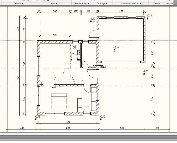

    Anbei mal ein Entwurf, wo ich mich gerade selber frage, ob man das so verkaufen kann?
    Garderobe? kein Platz.
    Hab die Treppe hin und her gedreht, abgwendelt, U_form,
    ich komme einfach auf keinen grünen Zweig mit dem Grundriss.
    Darf man sowas als Architekt anbieten oder ist das ein Armutszeugnis?
    Eigentlich darf man das nicht, man kann ja auch auf 7x11m gehen oder oder,
    aber genau das kann/darf ich nicht.
    Irgendwie dreh ich mich immer im Kreis bei der Kiste, das ist wie verhext.
    Am besten die Doppelgarage als Solitär vom Wohnhaus getrennt,
    dann gäbe es die wenigsten Probleme.

    da kommt ne Fehlermeldung, das ist in der Tat eine Sackgasse :winken

    verhakelt mit den Anhängen, hoffe jetzt klappts:

    Darfst du den Raum rechts neben der Haustür etwas schmäler machen und somit die Garderobe (=vor WC?)
    etwas breiter?
    Oder den Wohnraum etwas schmäler?Wäre evtl. zumindest "technisch machbar".

    Ja könnte man machen, wohnraumbreite ist mit 3.885 am untersten Limit, HAR braucht irgendwo eine Medienanbindung an einer Außenwand (nicht überbaut).
    Alternativ die HA an der SO-Ecke, das wäre der kürzeste Weg zur Strasse, aber damit zerhauts den ganzen Grundriss.
    Achja, wg. Himmelsrichtungen: Norden ist 'oben' ;)

    Andreas hat meinen Gedankengang getroffen, ich wollte aber vorher noch nach dem OG/DG fragen und dem geplanten Bodenaufbau, denn irgendwie muss das Abwasser ja von Küche und WC nach unten bzw. draußen.

    @Andreas: ...finde ich eine gute Idee.
    @ Nancy: was kommt oben drüber? Wie immer? Eltern, 2 x Ki. + Bad?
    Grundsätzliches Schwerpunktproblem: Kleines Haus mit (vergleichsweise) großer Garage. Kann man das schlanker lösen (--> weniger Garage, mehr haus?)?

    Gehe ich Recht in der Annahme,dass die Garage in dieser Größe benötigt wird?

    Erstmal Danke für eure Antworten,
    zum OG, das gibts noch nicht, ist aber gedanklich schon mitentwickelt und ergibt sich quasi von selbst.
    @Ralf+Isa: Bodenaufbau/Garagenboden, soweit bin ich noch gar nicht ;)
    @Markus: Freifliegerdecke, das sind nur Hilfslinien, wenn auch schwer erkennbar,
    da ich nur nen schlampigen screenshot gemacht hatte
    @Andreas: initialzündende Idee! wenngleich ich Wohnen und Ko/Ess tauschen würde, aber darum gehts nicht, Danke :)
    @Thomas: Problem erkannt und ja OG 0815.
    Thema Garage nur soviel, es soll eine Doppelgarage sein mit 6m Breite, soweit der Wunsch, da kann ich nicht viel machen.
    Das Verschärfende ist aber nicht die Garage an sich, sondern (abstandsflächenbildende) Garage am Haus,
    das Grundstück mit ca. 20 auf 40m gäbe auch eine vom Haus losgelöste Garage her, das wäre dann die Alternative,
    ich wollts nur erstmal so versuchen, da so gewünscht, wennauch ungünstigste Kombi ever ;)
    nochmal vielen Dank und euch allen einen guten Rutsch!

    Da kein direkter Zugang zum Haus ist, würde ich die Garage an die Grenze machen und den Raum dazwischen kann man ja dann irgend wann mal überdachen oder auch gleich. Solche Dächer werden irgend wann später gerne gemacht, wenn man merkt, dass man Zeug darunter stellen kann, wie Gartengerät, oder Platz um am Mototrrad zu basteln usw...
