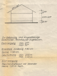

    Stadtvilla oder flaches Satteldach.

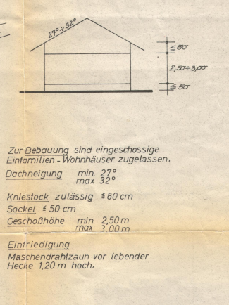

    Bebauungsplan gibt zwar nur 1,5 Geschosser vor
    Aber die Nachbarbebauung ist inzwischen 2 VG Stadtvilla ohne DG.
    Nach Rücksprache mit dem Amt wäre das auch das Maximum des Möglichen

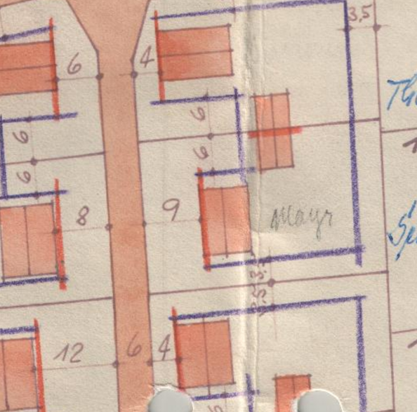

    Baufenster, Baulinie und -grenze siehe B-Plan: 9m von der Straße im Westen. 6m von Norden. 3,5m im Süden
    2VG Satteldach
    Ausrichtung/Firstrichtung: Im Plan N/S, wir würden gerne W/O haben wollen.
    Maximal 6m Wandhöhe, Firsthöhe „im Rahmen 7,1-7,5m“

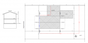

    8. Hausentwurf
    Bis jetzt DIY Skizzen !
    Wir haben bereits einen GU gefunden.
    Das Grundstück ist bereits vorhanden mit Altbestand
    Grundstücksgröße 21m N/S x 37 O/W

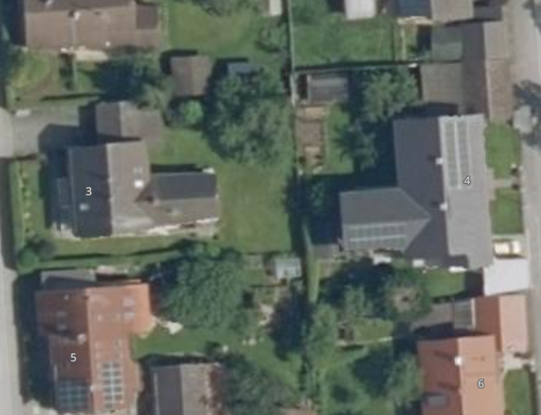

    Wir haben im Süd/Westen relativ nah einen Nachbarn mit 1,5 Satteldach + Dachboden
    D.h. wir bekommen von dort eine Verschattung.

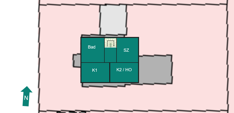

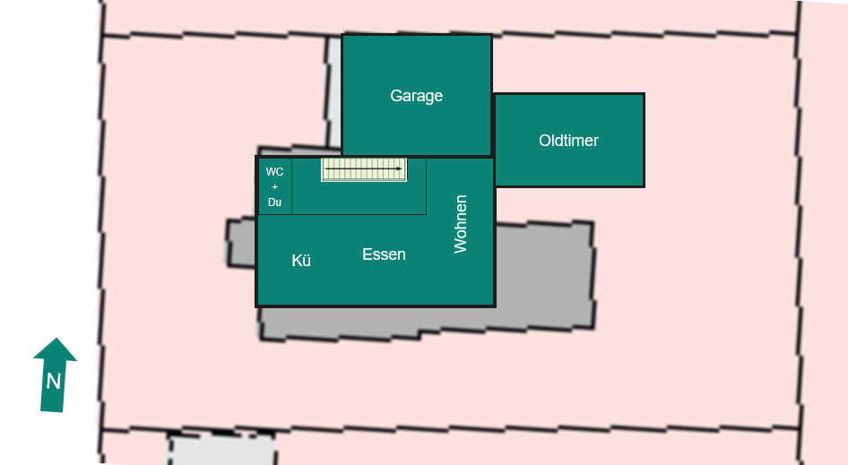

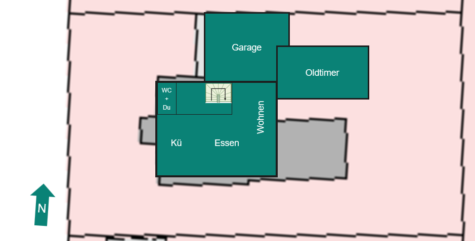

    Daher wollten wir tendentiell gerne einen etwas schmaleren Grundriss um die Südwand weiter von der Grenze entfernen.
    Eine große Terrasse wird jedoch im Süd/Osten sein, da nach Osten das Grundstück sehr groß ist und dort auch die Nachbar-Bebauung relativ weit entfernt ist.
    Der GU hat uns daher für schmale Häuser zwei Beispiele (live) gezeigt, bei denen eine gerade Treppe direkt neben dem Eingang platziert ist.
    Wir haben jedoch dort das Gefühl durch die gerade Treppe praktisch keine Diele entsteht.
    Kein Platz für Garderobe, Taschen, Schuhe, etc. Dafür hat man einen längeren Schlauch-Flur um an die Keller-Treppe zu gelangen.
    Daher tendieren wir im Moment dazu das Haus etwas breiter zu gestalten und auf eine halb-gewendelte Treppe zu wechseln. Auch im OG würde uns das das Leben leichter machen.
    Bisher sind das nur DIY Gedanken aus den Häusern, die wir gesehen habe, und wo ich intuitiv Räume platzieren würde.

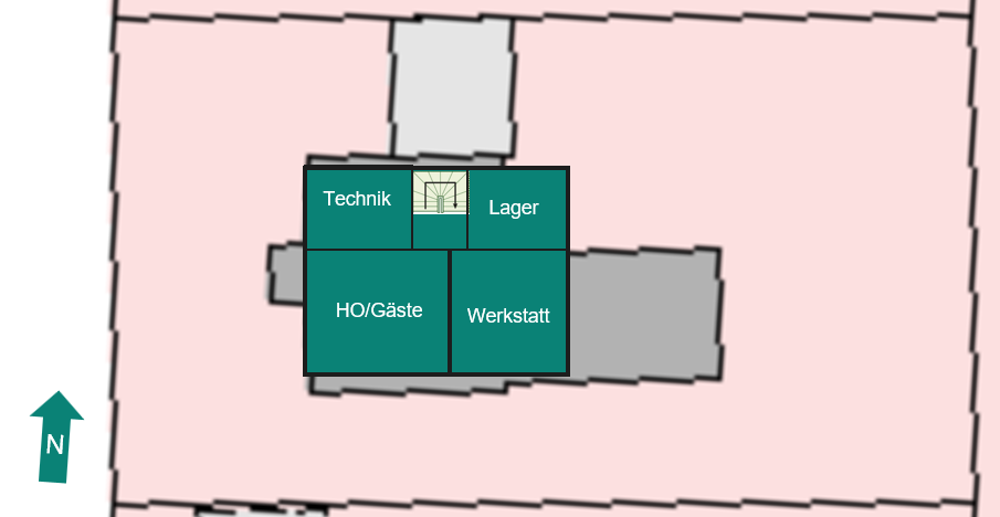

    Ich habe bereits eine Flächen-Planung OG/EG/KG gemacht um a) zu schätzen, welche Raumbedarfe pro Raum wir wünschen und b) um zu schauen, dass die Geschosse alle gleich groß sind.
    Mir ist die 11ant-Keller-Regel bewusst, die in diesem Fall (kein Hang-Grundstück) einen Keller ausschließen würde. In unserem Fall ist der halbe Keller schon da, da der Altbestand auch einen Keller hatte.
    In meinem DIY ist die tragende Kellerwand nicht direkt unter der vom EG/OG.
    Da ist defintiiv noch Feinarbeit nötig. Es geht im Moment in erster Linie um das Treppenhaus/Gebäude-Breite/Nachbarhaus

    Nein. Es gibt ja einen B-Plan.
    Auch ich mag keine pauschalen Aussagen über Licht/Schatten und diskutiere nicht mehr.
    Du hast das Grundstück schon einmal zur Diskussion gegeben. Ich erinnere mich an den Mayr.
    Wie dem auch sei: bei dem Budget von 800 tsd Euro nehme Dir einen Architekten und komme mit einem Entwurf wieder, der zu diskutieren ist.
    Der kann auch prüfen, wie die Dachausrichtung sein darf. Bis jetzt sind ja doch nur einige Rechtecke zu sehen, die gerade mal anzeigen, mit welcher Ausrichtung die Räume gern gelegt werden. Und bei einem KS von 80 oder drunter wäre diese Treppe gar nicht dort positionierbar, wo sie ist.
    Mit dem Architektenentwurf kannst Du dann zu Deinem GU gehen, der Dir das Haus dann baut.

    Daher ist das Thema auch mit dem Kniestock und der Treppe kein Thema mehr.
    (Wandhöhe 6m sollte reichen, oder ?)
    Die pauschale Aussage, dass wir eine Verschattung durch den Nachbarn haben, kommt einfach daher, dass meine Frau da seit Ewigkeiten lebt und das weiß.
    Ich denke, es ist im Luftbild ersichtlich, um welchen Nachbarn es sich dort handelt.
    3-4m von der Grundstücksgrenze weg. Schön im SüdWesten. Und First bestimmt 7m hoch.

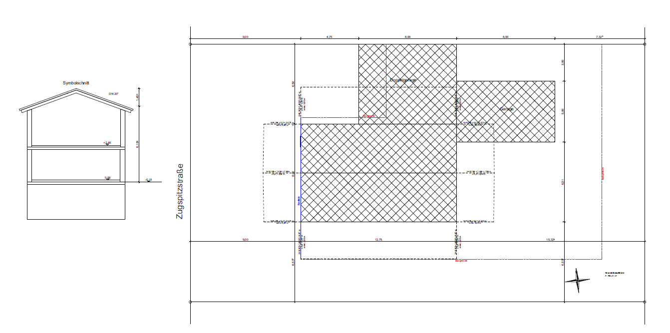

    Der GU hat bereits einen Vorab-Entwurf skizziert, den habe ich dem Amt für eine Grobabschätzung (Baufenster, 2 Geschossigkeit,..." geschickt.
    Und vom Amt kam ein (vorbhaltliches) Ok. Mit dem Hinweis auf Wandhöhe + Firsthöhe. (Welche weder im B-Plan noch sonst irgendwo ersichtlich waren)
    Von daher gehe ich davon aus. (Assumptions are the mother of all fuck-ups)... dass wir eine Eingabeplanung mit 2 Vollgeschossen und flachem Satteldach, 6m Wandhöhe und 7,5m Firsthöhe annehmen dürfen.
    Bevor sich jetzt jemand über die Wandhöhe wundert. Der Entwurf wurde vorher erstellt und erst danach habe ich vom Amt erfahren, dass die Wand auf 6m limitiert sei.

    Eine Bauvoranfrage ist verbindlich zu bescheiden, ggf. mit Hinweisen auf Auflagen einer späteren Genehmigung, aber nicht mit Vorbehalten. Und wenn sie eine zu hohe Wandhöhe enthalten hatte, dann abschlägig (oder eben mit dem Hinweis, bei Einhaltung derselben wäre sie positiv beschieden worden). Die Begrifflichkeit der Anstattvilla erfordert kein Zeltdach, auch mit einem Satteldach verdient sie sich den Namen.
    Bei 6 m Wandhöhe schiene mir - je nach Bezugspunkt, wenn dieser OKFFB EG ist, dann klar ja - die Variante der gewendelten Treppe empfehlenswert. Meine Meinung zu GU (nie unberaten dort hin gehen, und nie GU anstatt Ausschreibung) wirst Du ja kennen.

    Die Bauvoranfrage kann ich auf dem Bildschirm überhaupt nicht lesen, zumindest die Maße/Zahlen nicht. Mag sein, dass das alles in Ordnung geht, aber für Gehirnschmalz möchte ich wissen und nicht plump etwas annehmen. Und deshalb frage ich nach.
    Was weiß sie? Das Luftbild ist sehr wahrscheinlich im Sommer so um die 12:00/12:30 Uhr aufgenommen worden. Und man sieht ja die "Verschattung" ;)
    Um die Sonnenausrichtung und -höhe zu wissen, dazu braucht es keine Ortskenntnis, noch glaube ich, dass sie all die Jahre, die sie dort lebt, eben dieses Grundstück unter die Lupe genommen hat. Und vor 30 Jahren waren die Temperaturen auch anders, als man sie will. Probier Dich halt mit Sonnenverlauf.de aus und unterscheide zwischen Sommer und Winter.

    Wie sind denn die vorbehaltlichen Maße? Die bist Du uns schuldig geblieben.

    Bitte entschuldigt auch, dass der Screenshot des Entwurfs für die Voranfrage in dieser Darstellung keine leserlichen Zahlen hatte.
    Darum hier die Fakten, die da drin stehen:
    6m18.5 Wandhöhe und 20° Dachneigung --> Feedback vom Amt: Bitte nur 6m Wandhöhe und Firsthöhe 7.1-7.5m beachten.
    Baukörper 8m x 12.75m
    Do Garage 6,5m x 8m
    Oldtimer 8m x 5m (mit 3m Grenzabstand)
    Die Frage an das Forum wäre gewesen, welche Treppe sinnvoller zu wählen ist, in Bezug auf die Gebäude Breite mit Berücksichtigung der gefühlten Gebäude-Nähe des Nachbarn. Position ersichtlich im Lufltbild. Firsthöhe weiß ich nicht, aber ich schätze (!) auch um die 7m. Das Haus ist nach altem B-Plan gebaut worden.
    50cm höheres EG. 1 Vollgeschoss. Darüber Satteldach mit 1 Geschoss und ein Dachboden. (Ich war nicht drin und kann nix sagen). Ich habe mal mit dem Laser versucht die Spitze zu triangulieren und aus der Erinnerung bin ich auch bei 7,x m rausgekommen.
    Es kommt vermutlich auch nicht mehr auf 50cm hin- oder her an. Einfach nur auf die Tatsache: Süd-Westlich steht ein Haus 1G + Satteldach mit 3m Grenzabstand, welches sich nah anfühlt und Schatten versacht. Und es gibt einen großen Garten/Terasse östlich bis südöstlich.
    Die Frage wurde inzwischen außerhalb des Threads beantwortet in der Richtung "halbgewendelte Treppe".
    Damit ist für mich der Thread erst einmal so lange zu, bis ich einen wirklichen Grundriss-Vorschlag vorliegen habe, auf Basis dessen man diskutieren kann.
    Popcorn und Klappstühle stelle ich gerne bereit für weitere Diskussionen.

    Das würde auch ein mittelfähiger Anwalt ausreichend finden, um es als "positiver Bescheid, mit dem Nachsatz: wenn die genannten Grenzwerte eingehalten werden" zu interpretieren und die ggf. Einklagbarkeit einer entsprechenden Genehmigung daraus abzuleiten. Nun kann also geplant werden, meinen Rat kennst Du ja: immer Individualplanung (zunächst nur Modul A, und in der Teigruhe dann Anbieterbeteiligung I) vom freien Architekten ohne Anführungszeichen, abhängig von den Antworten dann Prüfung ob LP3 auf den Vorentwurf oder die Frage-2-Antwort aufbauen, GU gerne einbeziehen (aber nie anstatt Ausschreibung).
    Die hatte ich ja beantwortet. Meine Nebenhausnachbarn interessieren mich auf der Treppe nicht, die haben ihre eigenen Treppenhäuser. Der Treppenlichtautomat ist dafür nachgerüstet, schattige Zeiten und Tage zu erkennen und zu berücksichtigen.
    Soll heißen: "gerade" Treppe mit je einem Viertel Wendelung am An- und Austritt, oder "zweiläufige" Treppe mit geradem An- und Austritt und im Mittelstück dann durchgewendelt ? - wie wurde die Empfehlung begründet ?
