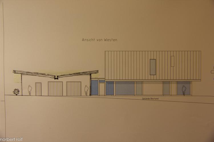

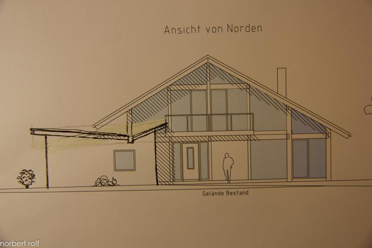

    rolf, wie würdest du das Dach der Garage ändern?
    Satteldach hatten wir schon mal und hat uns nicht gefallen. Flachdach dürfen wir nicht.
    Den Erker empfinden wir im Moment nicht als störend
  11. #11 Gast036816, 21.10.2013
    garagen mit pultdächern sehen immer besch......eiden aus. entweder befreiung zugunsten einer flachdachlösung oder eine pfiffige dachkonstruktion, aber nicht solch eine öde abschussrampe.

  13. #13 Gast036816, 21.10.2013
    hier 2 varianten zum garagendach
    mir sagt die variante von westen her am besten zu, das dach ist von der strasse aus besser erkennbar.
