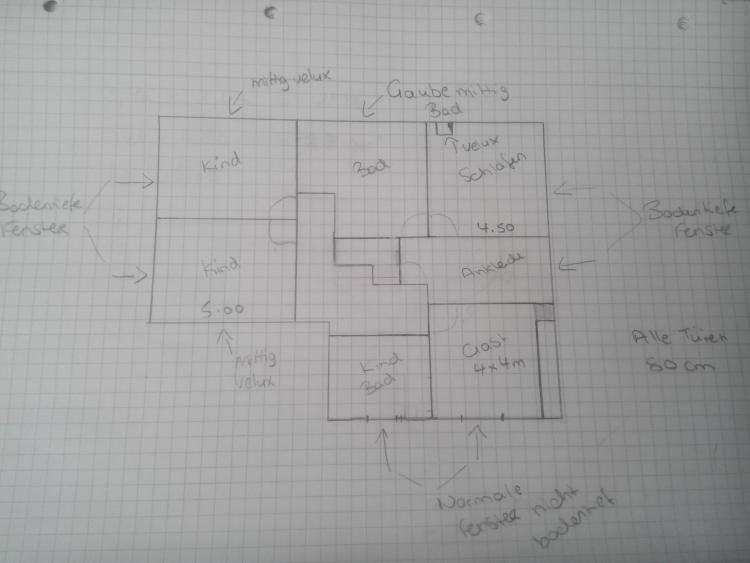

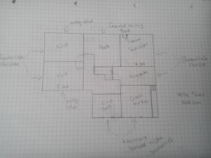

    wir planen unser EFH und haben nach den ersten Zeichnungen unseres Architekten hier noch mal einen Eigenen Entwurf mit weiteren Änderungen erstellt. Leider bekommen wir von unserem Architekten nich das Feedback welches wir erwartet hatten. Deswegen würde ich gern eure Anmerkungen vielleicht auch Verbesserungsvorschläge zu unseren Plänen lesen.
    Unsere Problembereiche sind besonders die Treppe, die größe des Flurs oben und unten, Die Anordnung des Schornsteins und ob die größe des Technikraums ausreicht.
    Damit die Pläne besser gelesen werden können lade ich auch die Architektenpläne hoch.

    Ich glaube nicht, dass die Treppe in den handschriftlichen Änderungen funktioniert und damit sind die Pläne hinfällig.
  4. #4 Gast036816, 16.12.2014
    verwinkelt, verschachtelt, die grundrisse sind nicht aufgeräumt. treppe scheint nicht zu passen - ergo: diskussion lohnt nicht.

    Egal von wem - gruselig, verbaut, unsinnig, unästhetisch, schlicht für den Papierkorb.
    Und nein - es gibt keine Detailhinweise, weil Details am übergeordneten Problem nix ändern.
    Wirklich Euer Architekt oder doch der eines Bauunternehmens??

    Äh...Ralf....es gibt zwei Grundrissdarstellungen. Einmal händisch (sieht selber gemalt aus) und einmal am Computer gemalt.
    Beide haben wahrlich nicht ansatzweise die Handschrift eines Architekten.
    Insofern....Du hast recht!
    18m2 Diele...naja...groß eben. Wozu? ZUum Beeindrcuken? O.K.! Und dann eine 08/15-Standard-Treppe...Kommt rüber wie ein Porsche911 mit Anhängerkupplung...oder so ähnlich.
    18m2 Küche und mir fällt kaum eine sonnvolle/kluge/ergonomishe Möblierung der Selbigen ein. Schauerlich!
    Oder: eine Ankleide mit einer respektablen Grundfläche von 15 und einer Wohnfläche von über 13m2. Da mag eine Prinzessin Ihre Garderobe verwahren können? Mitnichten! 3 Türen und eine Fenster reduizieren die tatsächlich zur Verfügung stehende Nutrzfläche auf ein kärgliches Eckchen. WO will man da Schränke (egal ob offen o. geschlossen) stellen? Bestenfalls sind Kommoden möglich. Was für ein Desaster.
    Insgesamt ein Riesenhaus mit unendlich viel verschossenem Platz, nicht nutzbaren Flächen, Raumkakophonien.
    Ich bin erschüttert...naja...nicht wirklich. Ist ja leider ständig so.
    Nur eben so viel Geld für ein großes Haus und dann so einen Grundriss - Müll. Warum dies?

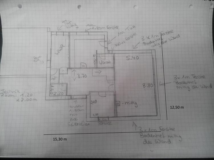

    Laß Dir mal von dem "Planer" den Grundriss möblieren. Küche noch größer geworden. Wie wird diese genutzt? Auch die anderen Räume (Schlafen, Ankleide & Co. gehören möbliert.
    Treppe ins OG würde mir Kopfschmerzen bereiten ....
    Grundsätzlich: Du fragst hier nach ehrlichen Meinungen/ Vorschlägen/ Ideen. Dann sei bitte auch ehrlich und rsuche uns nicht diese Art des Entwurfs als eine Architektenmachwerk zu verkaufen. Selber gemalt? Kein Problem. Das erklärt die Güte des Entwurfs. Das ist nicht schlimm (der Entwurf hingegen schon)

    Thomas B du hast einige Punkte angesprochen, hier die antworten dazu.
    Wir haben um uns herum einen Brandschutzstreifen, und haben unsere Baulücke komplett ausgenutzt. Egal wie wir es gedreht haben, es ist immer so ein großer, länglicher Flur entstanden. Bin in der hinsicht für alle Vorschläge offen.
    Der Architekt hat es in den letzten Plänen geändert, aber wir haben zu unserer handschriftlichen Zeichnung in einem Küchenstudio alles geplant und waren am ende sehr zufrieden mit der Küche und dem Tisch mit 5 Sitzplätzen.
    Die Ankleide hat in unserem Plan sehr viel platz gehabt, der Architekt hat er verschlimmbessert aber du beziehst dich ja auf unseren Plan und dort sind 6m hocher Schrank und 2 Meter Kommoden möglich? Wir kommen zur zeit mit 2,5m Schrank und 2m kommode aus, wollen aber mehr.
    Hast du erkannt das wir drei Giebel haben und es dort nur wenig Schrägen im Raum gibt?
    Und auch vielen dank für alle Anderen hilfreichen Denkanstöße.
    Zu den Plänen: der Erste war von einem Bauunternehmen und da wir uns von denen verabschiedet haben is der letzte von einem Architekt der uns empfohlen wurde.
    Die Treppe hat der Architekt eingeplant! Ergo diskussion lohnt!

    Dieser "Architekt" (an den ich nicht glaube...wirklich nicht!!!!) hat eine Treppe geplant, die so nicht funktieren wird.
    Ergo: Diskussion ersetzt nicht Fachwissen!

    Vielleicht einfach mal die Lücke nicht ganz ausnutzen. Etwas mehr Platz auf dem Grundstück lassen. Wenn das Haus kleiner wird, dann wird ggf. auch der Flur kürzer.

    was soll in den technikraum?
    der ist aus meiner sicht viel zu klein für:
    - hausanschlüsse (wasser/strom/gas)
    - sicherungen (verteilerkasten)
    - heizung
    - ggf. wasserspeicher
    - event. wasserenthärtungsanlage

    Mich würde vor allem stören, dass die Wohnräume im EG nach Norden ausgerichtet sind und der Rest nach Süden. Kann man das nicht ändern oder ist die Aussicht im Norden so viel besser?
