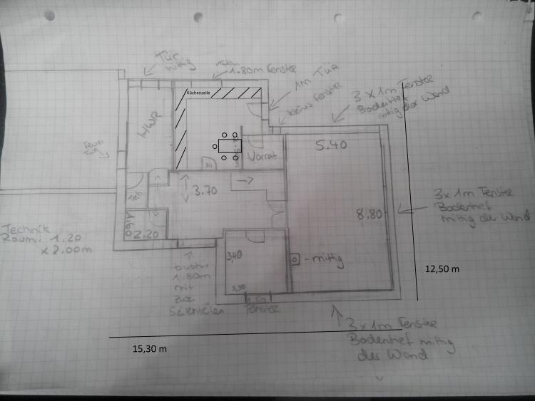

    Entscheidend ist nicht die Größe, sondern der Zuschnitt. Die Küche kann eigentlich nur L-förmig möbliert werden. Und wo soll in der Küche dann der Essplatz sein? Gleichzeitig dürfen der Zugang zum Speisekämmerchen und zum Flur nicht verbaut werden. Ich wüßte auch nicht so recht wo man hier einen Esstisch stellen sollte. Dieser kann nur irgendwo mitten im Raum stehen, evtl. mit Anbindung an die Küchenmöbel....Toll? Nö! Denkbar schlecht! Und das bei so viel Platz....

    So schlecht wie es die von Dir gezeigten Zeichnungen halt zeigen!
    Das ist wirklich ein Architekt?? Das ist ein geschützter Begriff, den nur verwenden darf, wer entsprechend studiert hat und Kammermitglied ist.
    Deine "Bildchen" sehen eher nach Laie, Bauzeichner oder von einem GÜ umgeschultem Pizzabäcker aus!

    Siehe Zuschnitt Küche (Möblierung), sie Ankleide, siehe Treppe vom EG ins OG, die nicht funktioniert, siehe unökonomischen Umgang mit Ressouercen (=Platzveschwneung= geldverschwendung) im Bereich des Eingangs, sie Art der Darstellung (Grafik)...das ist alles laienhaft, das ist dilletantisch. Für einen Laien natürlich völlig O.K. (deswegen ist er ja Laie), für einen Bauzeichner wäre es schon höchst fragwürdig, für einen Architekten absolut indiskutabel.
    Meine Meinung dazu!
    Vielleicht mögen sich ja noch Kollegen äußern...wenn Du mir nicht glaubst. Oder auch nicht.

    Also der handgezeichnete is von mir, der letzte von meinem Architekten und der is auch eingetragen und damit will ich nicht weiter abschweifen.
    Hier noch mal die Küche, weil die gut is und ich diesen Punkt auch wiederlegen kann. Es passt ein Tisch und den besitzen wir bereits.
    Was könnte man wegen der Treppe unternehmen? Vielleicht den Vorratsraum etwas einrücken um dort die Treppe ein bisschen zu integrieren

    Wie bitte???? Wo ist das denn gut??? Oder wenigstes mittelmäßig????
    Daß ein Tisch da rein technisch reinpaßt will ich ja gar nicht bestreiten. Daß man da essen möchte sehr wohl.
    Direkt neben der Zuganstür mit maximaler Entfernung zum Fenster (Rausschauen ist hier wohl nicht gewünscht?).
    Sorry...aber diese Küchenmöblierung ist in jeder Hinsicht Schrott/ Mist/ Müll/....
    Man sitzt in der finsteren Ecke neben der Tür und glotzt der in der Küche Werkenlnden Gattin auf den Allerwertesten? Diese wiederum wieselt entlang einer elendslangen Küchenzeile von Flur bis Speisekammer....maximal unergonomisch, maximal schlecht gelöst.
    Euer Planer sollte Euch mal beraten....wenn er denn kann.

    Mei Gudsder, wir beurteilen die Qualität von Entwurfen nicht nach handgezeichnet/CAD-Ausdruck.
    Die Qualität eines Entwurfs offenbart sich abseits der Darstellungsform.
    Ob Du an der Wand lang irgendwas schraffierst oder zwischen zwei Türen ein Rechteck mit fünf Punkten malst, sagt gar nichts über die Küche und noch weniger (falls das möglich ist) über den Gesamtgrundriss.
    Du hast das Problem der allermeisten Grundrissvorsteller:
    Die erhoffen sich ein wenig Detailkritik, an sonsten und überwiegend aber laut jubilierendes Halleluja und keinen Totalverriss. Kommt letzterer wird der Grundriss wie das eigene Leben verteidigt, Kritik wütend zurückgewiesen und mit Trotzreaktionen argumentiert.
    Bau den Krams so, wenn Du es alles für toll hälst - Deine Sache. Wir haben nix davon, wenn Du etwas änderst.
    Oder hör auf unsere Kritik. Aber dann nicht selektiv!
    Du wirst hier kein "Naja", schon gar kein "toll" auf das, was Du vorgelegt hast bekommen.

    Ein bißchen Treppe im Vorratsraum? Wozu nur?
    Naja...mach' mal.

    Wie groß muss ein Technikraum sein?
    Wird eine Gasheizung mit Solar
  12. #32 Thomas B, 16.12.2014
    Thomas B
    Thomas B
    17.08.2005
    11.181
    Dipl.Ing.
    Das sollte das Team Planer + Elektromeister schon hinbekommen......oder?
    (Ist Ernst gemeint!)
    Unter 8m2 würde ich da nicht ins Rennen gehen (Heizung, Absperreinrichtungen, Solarspeicher, E-Unterverteiler + Zuleitung, Waser mit Wasseruhr, Verteilung. Und etweas Platz dazwischen wäre auch ganz nett....

    ......... überhaupt nicht, hau den entwurf in die tonne. du hast so viel funktionale mängel darin. im studium hätte ich ein mangelhaft als bestmögliche note erwartet.
    da passt gar nichts!

    Wo willst du in der Ankleide denn 6 m Kleiderschrank stellen? Eine Seite ist auf jeden Fall nicht tief genug um dort einen 60 cm tiefen Schrank aufzustellen, dann bleiben nur noch ca. 2,5 bis 3 m auf der anderen Seite.
    Wofür braucht ihr eine überdachte Terrasse im Norden? Der sonnigste und hellste Platz ist der vor der Haustür. Man muss schon ein Sonnen- und Lichthasser sein um sein Haus so auszurichten.
    In der Mitte der Küche kann man tanzen aber der, der am (kleinen) Tisch vor Kopf sitzt, muss immer Platz machen wenn jemand zur Tür hereinkommt.
    Hier wurde schon so viel gesagt was nicht passt. Ich würde nochmal komplett von vorne anfangen und auch die eigenen Wünsche nochmal überdenken.
