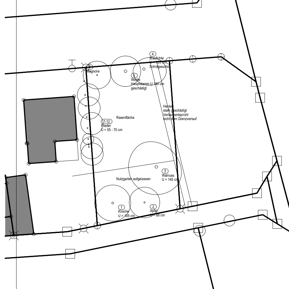

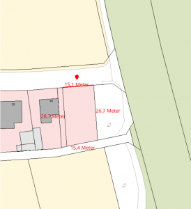

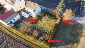

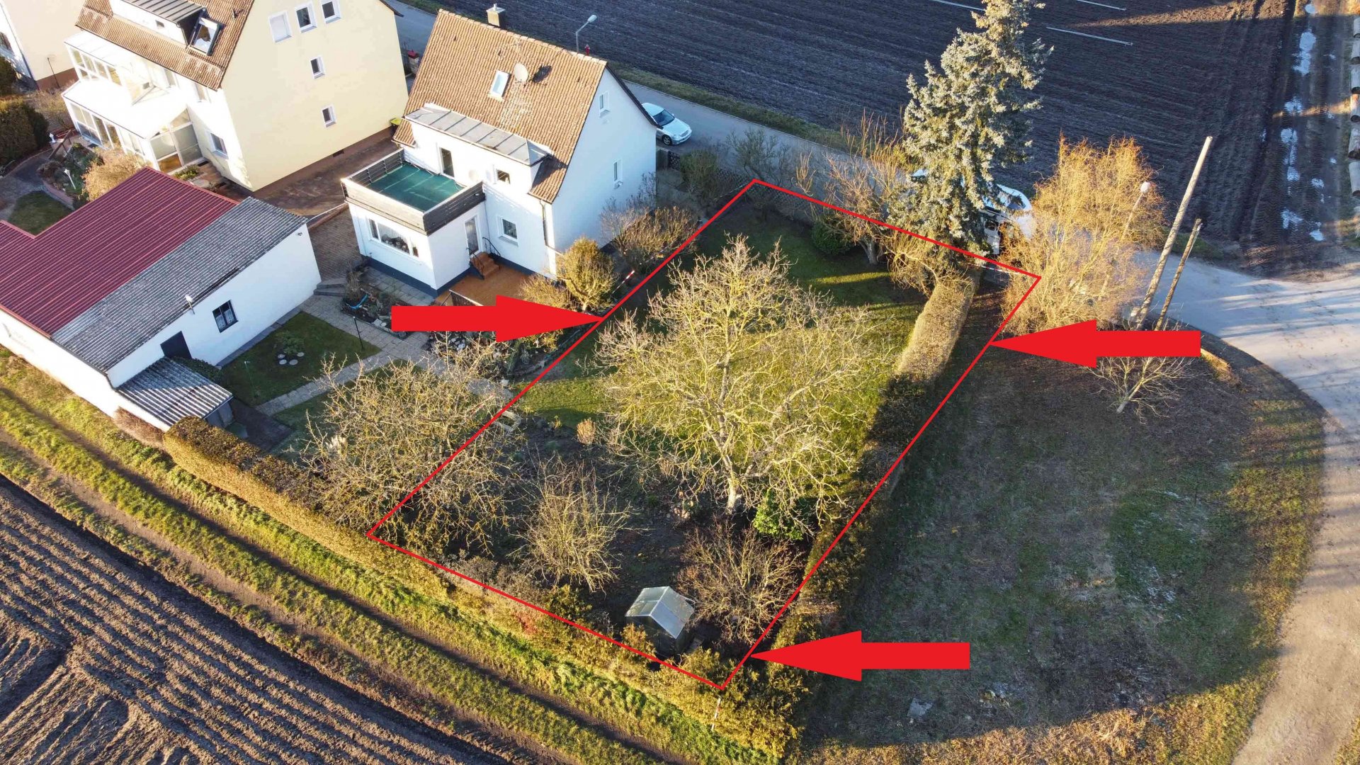

    wir haben letztes Jahr ein Grundstück in Bayern gekauft auf dem wir gerne ein Einfamilienhaus errichten würden.

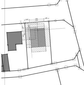

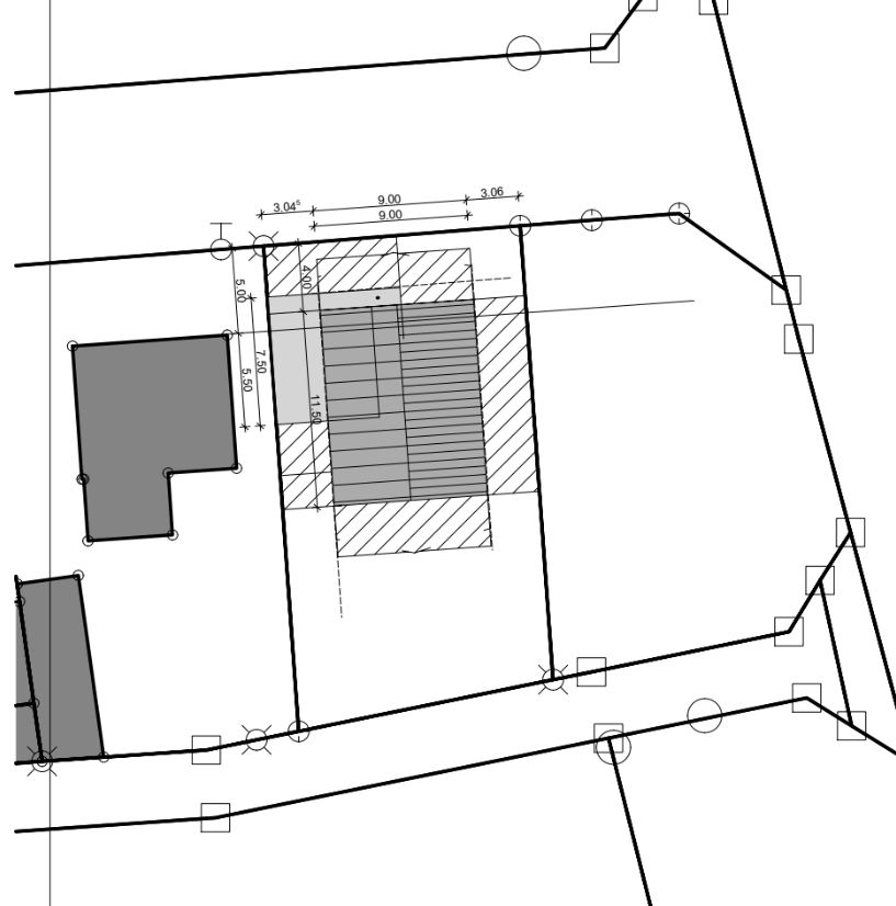

    Da die Stadt das Grundstück als Außenbereich eingestuft hat, mussten wir einen Bauvorbescheid beantragen der final auch positiv beschieden wurde.

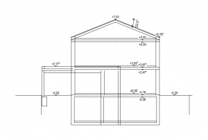

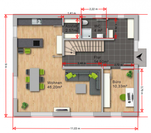

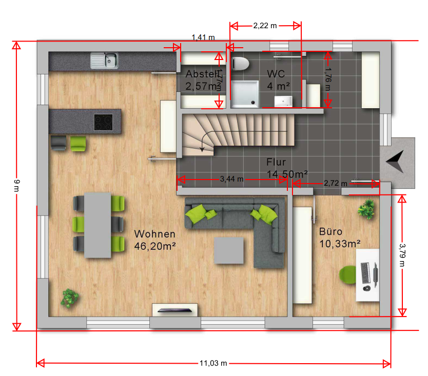

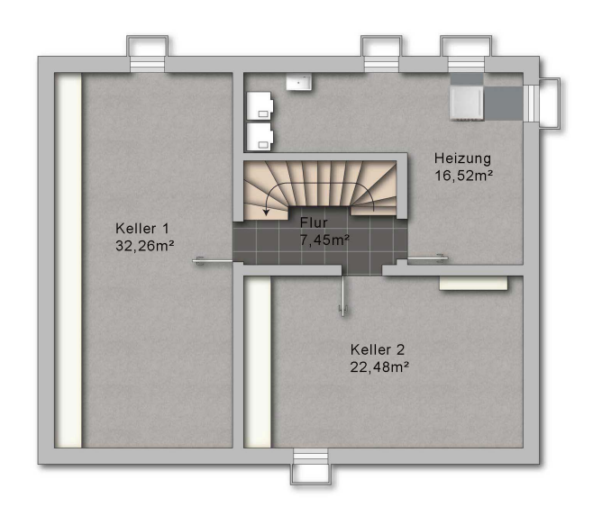

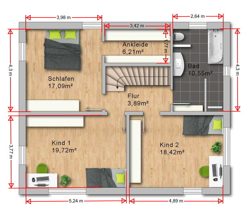

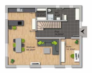

    Als Diskussionsgrundlage hänge ich den Standardentwurf der Firma C an da uns dieser am besten gefallen hat. Wir hatten geplant diesen von ursprünglich 9 x 11 m um 50 cm auf der Eingangsseite zu erweitern (um das Baufenster von 9 x 11,5 m voll auszunutzen) und die zusätzliche Fläche auf Büro/Gäste WC/Bad/Kind 2 aufzuschlagen.

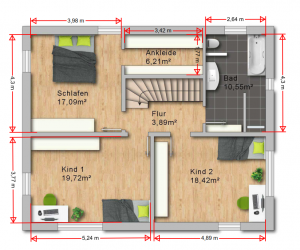

    Die Wohnfläche wäre dadurch ca. von 153 auf 158 m2 angestiegen. Der Eingang wäre im Norden geplant gewesen, die Garage und Stellplatz im Westen. Leider haben wir den Entwurf nur ohne Maße vorliegen
    (Ich habe versucht die Maße selbst mit einem Programm abzumessen und die Aufteilung scheint halbwegs hinzukommen. Bei Bedarf hänge ich diesen Laienversuch gerne noch an).
    P.S.: Im Bauvorbescheid war noch eine Doppelgarage/-carport eingereicht worden, weil die alte Stellplatzverordnung einzeln anfahrbare Stellplätze vorsah. Dies wurde mittlerweile glücklicherweise geändert, so dass die 2 geforderten Stellplätze jetzt auch hintereinander angelegt dürfen. Da wir nur ein Auto besitzen (und kein weiteres benötigen), sollte das die Planung und den Bau hoffentlich erleichtern.

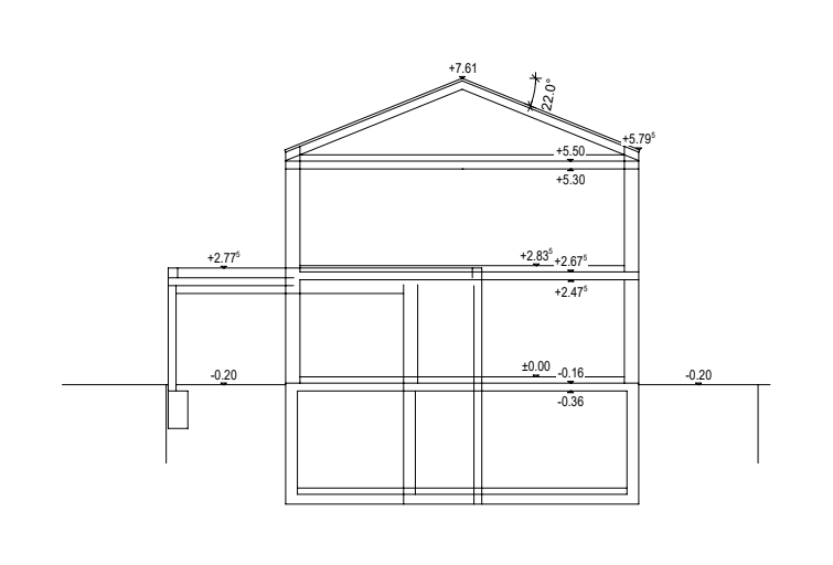

    Einfamilienhaus mit 2 Vollgeschossen und Satteldach (wurde so im Bauvorbescheid eingereicht)

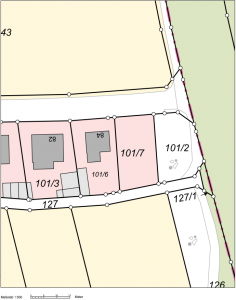

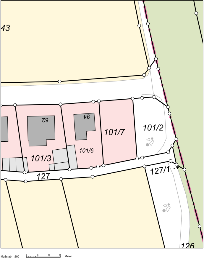

    5. Bebauungsplan/Einschränkungen

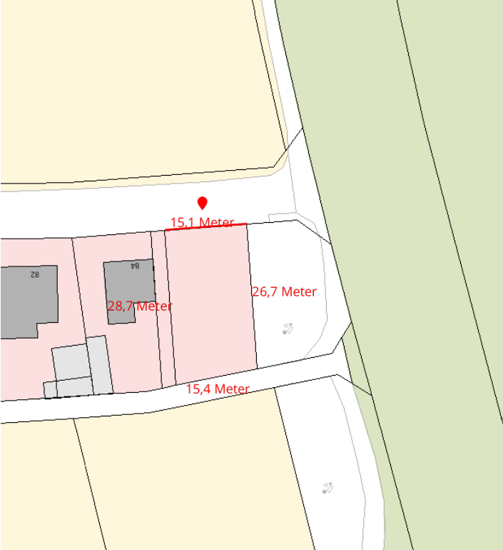

    Grösse des Grundstücks: 416 qm (ca. 15,1 x 27,5 m)
    Hang: nein
    GRZ: 0,6
    GFZ: kein Bebauungsplan
    Baufenster, Baulinie und -grenze: siehe Bauvorbescheid
    Geschossigkeit: 2 Vollgeschosse
    Dachform und -neigung: Satteldach
    Stilrichtung: -
    Firstrichtung: Nord-Süd
    Maximale Höhen/Begrenzungen/Traufhöhe/Firsthöhe: siehe Bauvorbescheid
    Randbebauung wo erlaubt?: nur Garage
    Anzahl Stellplätze: 2

    8. Hausentwurf
    Von wem stammt die Planung: Standardentwurf eines lokalen Bauunternehmens
    Was gefällt Euch besonders? Warum?

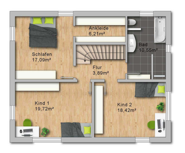

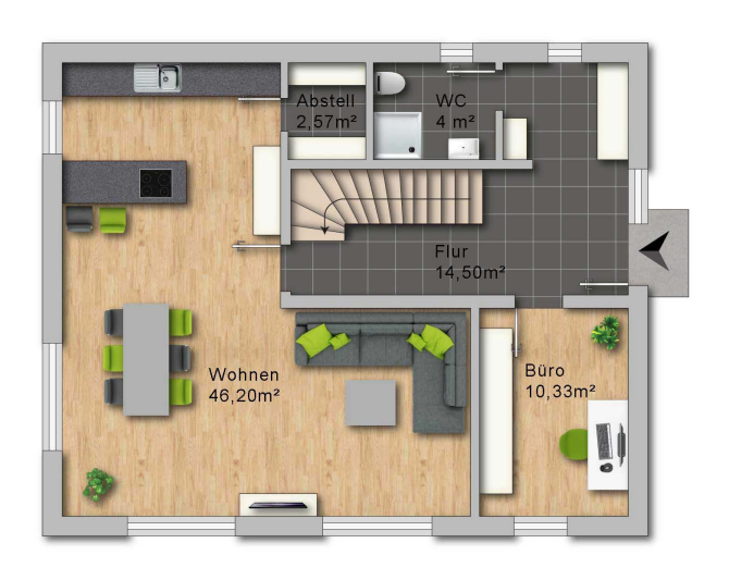

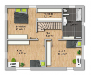

    - Große Kinderzimmer
    - Ausrichtung der Zimmer auf die schöneren Seiten des Grundstücks (Süden/Osten)
    - Genug Platz im Eingangsbereich
    - Maße passen gut zum Baufenster
    Was gefällt nicht? Warum?
    - Bad groß genug für 4 Personen?
    - Passt die Aufteilung der Küche?

    Zum Entwurf und der Frage „worauf könntet ihr verzichten“
    Die Ankleide in dieser Form und Lage wäre für mich verzichtbar. Messe mal den Platz zwischen den Schränken und probiere aus, ob Dir das reicht, diesen auch als Ankleide zu verwenden. Falls nicht, hast Du einen teuren Schrank gebaut und keine Ankleide.
    Eine Vorratskammer kann sehr praktisch sein. Die Frage ist, ob sie im Gebrauch der Küche eine bedeutende Rolle spielt, oder nicht. Wenn der Zweck der Vorratskammer ist, ein kleines Lebensmittellager zu führen und Geräte aufzubewahren, ist es eine Überlegung wert, das in den Keller zu verlegen und die verlängerten Rennwege in Kauf zu nehmen, aber dafür mehr Wohnraum im EG zu bekommen.
    Im Flur wird es bei einem 4-Personenhaushaltag im Alltag eng werden. Du kennst ja schon den Platzbedarf von Kinderwagen und Kram, der beim Verlassen des Hauses mit kleinen Kindern mit „muss“. Male Dir die Grundfläche des Flurs auf Asphalt und probiere mal aus, wie das geht und ob Dich das ausreichend zufrieden stellt. Wir kämen damit zurecht, ich kenne aber Leute, die täglich einen Vogel bekommen würden.

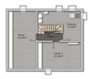

    Zum Keller:
    Die 11antsche Kellerregel ist monetär nachvollziehbar. Wenn der Raumbedarf anders nicht gedeckt werden kann, da die Auflagen das nicht hergeben, wird es eben teuer.

    Außer der monetären soll die Kellerregel auch keine weitere Dimension haben. Sie existiert ja nicht als Maßregelungsinstrument (etwa weil ich als prüder preußischer Protestant gegen die Völlerei des Luxuskellersündigens wettern wollte), sondern schlicht als Werkzeug zur DIY Abschätzung, in welchen Fällen es in welche Richtung kippt, ob ein gebauter oder ein substituierter Keller der ökonomischere Weg ist. In einem freien Land darf man auch einen Unsparstrumpf haben (wollen).
    Insofern ich Anbieter mit eigenem Rohbaupersonal bevorzuge, geht natürlich ein erheblicher Teil der Vorzüge eines erprobten Entwurfes flöten, wenn man ihn transgen aus dem Katalog A in die Maurerhände B überträgt. Was bleibt, ist dann wesentlich nur der Pläne- (bzw. meist gar nur Grundrisse-)satz. Aber der ist im Vergleich zu Laienplanungen unter lediglich Inspiration durch "Internetgrundrisse" (aber meistens umgearbeitet auf acht Räume auf dem Platz von siebenen) ja auch nicht gänzlich ohne Wert. Insofern würde ich den Entwurf des hier aussortierten Anbieters C nicht zu verwenden verdammen, wenn er für tauglich befunden wird. Aber eben stets beim tatsächlich gewählten Anbieter schauen, was der an Ähnlichem zu bieten hat.

    Ich kenne Häuser in gleicher Größe ohne Keller, die großzügiger wirken. Das Haus ist ja doch recht konservativ.
    Dann würde ich sie auch planen und eben drum die 5 Meter vor dem Haus als Hoffläche möglich machen. Es gibt kein Gegenargument, es nicht zu machen.
    Beides funktioniert. Allerdings sollte das Bad grundsätzlich anders geplant werden. Die Möblierung ist ja nur hingeworfen, in der Küche hinterfrage ich mal die Maße der Insel und der tiefen weißen Schränke.
    Nach meinem Geschmack schon zu groß..
    Für wen ist es schön? Worauf achten Kinder oder sollten Eltern für Kinder achten?
    Wenn nicht sogar zu viel Platz, der woanders besser gebraucht werden könnte.

    9 Meter ist jetzt nicht schmal. Ich persönlich finde seitliche Fläche auch nett auf dem Grundstück und würde wohl schmaler, aber auch etwas individueller planen.

    Ankleide ist mit ca. 175 zu schmal, Kizis wären im Süden besser aufgehoben (da darf das eine Zimmer auch 10% größer oder kleiner sein), das SZ im Norden oder Osten.
    Mit 50cm mehr an Länge sehe ich keinen Vorteil.

    P.s. Die Tiefe des Schrankes in der ankleide ist wie tief?
    Grundsätzlich fehlt es an ordentlichen Fensterpositionen (Sichtachse Eingang/Wohnbereich, Küche, Wohnbereich)
    Ich persönlich tendiere eher zur Offfenheit der Küche. Wohnbereich braucht keine nennenswerte Fensterfläche.

    Das Jasmin von R+S Immobilien soll 9,08 x 11,08 m Außenmaß und 154 qm (wohl plus Keller) haben, an einer näheren Analyse habe ich mich nicht versucht. Ich halte den Grundrissesatz für ein ich sachma virtuelles Typenhaus, von dem ich zumindest noch kein reales Exemplar gesehen habe (und vermute, daß der Anbieter konzeptähnlich zum "Haus der Handwerker" vorgeht).
    Das wichtigste an einem Typenhaus ist die Serienreife, also die Stückzahl der real im Feld stehenden Exemplare des Baumusters (insgesamt, zwischen zwei Releaseständen, und am besten sogar mit derselben mindestens Rohbauertruppe). Hat es nichts von alledem - was ich hier vermute - dann ist es nichts weiter als ein Internet-Simshaus ohne "belastbaren" Nährwert.

    Hier mein Versuch die Maße mit PDF-XChange Editor auszulesen (als Referenzmaß habe ich die Hausbreite von 9 m verwendet).

    Der Blick nach Osten geht auf einen Park und nach Süden auf Felder. Nach Norden sind ebenfalls Felder und im Westen relativ nah (ich glaube es sind sogar weniger als 3 m von der Grundstücksgrenze) das Nachbarhaus.
    Wir würden schon gerne ein Haus bauen, das auch zum Grundstück passt (gerade weil die Fläche etwas beschränkt ist). Denkst du so eine bessere Aufteilung findet man auch "im Katalog" oder ginge das nur über einen Individualentwurf?

    Raumgefühl ist eine Berufung
    Gefühl für „Raum“ hat nicht jeder. Kann man sich aber mit beschäftigen, in dem man sich beispielsweise in Fachliteratur einliest. Design studiert man normalerweise. Oder aber man fragt nach und verlässt sich auf diejenigen, die es können und gut mit Euch meinen.
    Thema Küche gehört noch mehr die Ergonomie und notwendige Abstell-, Arbeits- und Lagerfläche dazu. Ich persönlich kann grob planen, das bekannte Küchen-Forum hat ehrenamtliche Fachleute. Es schadet nicht, sich dort anzumelden. Es sollte aber meiner Meinung schon ein Raum definiert sein, da man dort detailliert plant. Als erstes reicht ein geeigneter Freiraum als Küche. Der sollte aber überprüft auch ausreichen und passen. Und ich bin ehrlich: ich habe detailliert nun nicht weiter den Plan verfolgt, da Du Dich nicht mehr gemeldet hast. Aber wenn er mangelhaft wäre, würde das schon in meiner Ausführung stehen.
    Und das ist den Kindern wichtig?
    Im Osten ist ein Park? Ich habe es so verstanden, dass das ein unbebautes Grundstück ist.
    Es gibt immens an Kataloggrundrissen. Es gibt auch schlichte regionale GUs, die Dir das bauen, was Du haben willst.
    Mich würde tatsächlich mal der Entwurf des Architekten interessieren.
    Es liest sich, als wenn ihr gar nicht mal so wahnsinnig schwierige Ansprüche habt. Da lässt sich doch etwas finden.
    die Sache mit dem Walnussbaum: die ist von Gemeinde zu Gemeinde verschieden. Welchen Umfang hat der Stamm? Ansonsten bleibt das Stutzen und klein halten.
    Durch ein Fenster kommt immer Licht! Ob es von einer Bepflanzung vor dem Fenster gefiltert oder gemildert wird, ist individuell. Aber auch wenn ein Haus, das Nachbarhaus ragt ja nicht immens in die Grundstückstiefe rein, in der Nähe steht, so gewinnt man Helligkeit im Raum. Da gibt es doch so einen sonnensimulator im www?!
    Aber ich würde mich zb lieber am Sonntag bis 16 Uhr im Licht aufhalten als vor einer fensterlosen Wand.
    Wenn wie hier die Küche im Westen sein soll, gehört da ein breites Fensterband oder mindestens 2 Meter Fensterbreite über die Küchenzeile.
    Brauch ich und das Grundstück erstmal auch nicht.
    Ich würde mich jetzt nicht unbedingt festlegen wollen, dass es die 9 Meter nicht braucht oder die mögliche Gesamtbreite auch genutzt werden muss - ich persönlich würde da mal etwas schauen, ob auch andere Typenhäuser gehen. Andere hier würden immer zu einem Architekten raten, aber den hattest Du und ich denke, pauschal kann und muss nichts.
    Ich kann anbieten, mal „im Standard und gängig“ Räume anders zu legen. Und persönlich rate ich dazu, mal nach weiteren möglichen BUs zu schauen. Allerdings sind viele auch nicht erpicht darauf, für Euch kreativ zu sein.
    Ich habe die Meinung, dass man auch mit einem etwas wenig modifizierten Standard-Entwurf gut leben kann - oftmals sogar noch flexibler, als wenn jede Nische auf Kante durchgeplant wird.

    Ich liebe zielführende Fragen!
    Küche: Mache Dir bewusst, wie Bewegungen der Küchennutzer Deiner Familie ablaufen. Wonach wird wie häufig gegriffen, welche Utensilien und Geräte werden oft verwendet, was sollte in der Nähe sein, wenn es hektisch wird. Eine Küche funktioniert dann gut, wenn die Bewegungen effizient sind und wie selbstverständlich ohne nach zu denken alles an einem für diese Bewegungsmuster logischen Orten mit kurzen Wegen erreichbar ist. Dazu gibt es ein paar klassische Tätigkeiten, die zu wiederkehrenden Mustern führen (Etwas auf der Arbeitsfläche zubereiten und teile davon entsorgen, Eine Spülmaschine ausräumen und den Inhalt verstauen, Kochgeschirr für das Kochen und Backen hervorholen, Backblech abstellen, etwas vom Herd nehmen und abgießen, Zutaten aus dem Kühlschrank nehmen und gleich wieder zurück räumen, Auf Standard-Zutaten zurückgreifen wie Gewürze, Essig, Öl etc.) Die Unterschiede kommen dann im Detail - je nach dem, was so in der Regel zubereitet wird, was einem in der Küche besonders Spaß macht und auf welche Einbaugeräte einem wichtig erscheinen. Und wenn Du dann viele Musterküchen ansiehst, machst Du Deinen eigenen "Bewegungsmustertanz". Du wirst schnell ein Gefühl dafür bekommen, was passt und was nicht. Wenn das Konzept passt, findet sich auch eine passende Qualität und ein passendes Dekor dazu. Den Hersteller kannst Du erst einmal außen vor lassen.
    Bad: Im Prinzip geht das ganz ähnlich wie in der Küche. Nur, dass hier die Simulation etwas schwieriger ist. In der Regel spielt die Nutzungsparallelität bei 4 Personen und 1 Bad eine größere Rolle, als in der Küche. je kleiner das Bad, desto größer die "Tetris-Herausforderung" im Alltag. In Eurer Situation würde ich das Bad kompromisslos auf Funktion für die Familie zu konzipieren und erst dann nach Design oder Extras gucken. (Manch einer wird sich wundern, das aus meiner Tastatur zu lesen).

    Erst kommt das unbebaute Grundstück der Stadt (im Prinzip eine Wiese mit ein paar Bäumen), dann ein Feld-/Radweg und danach der Park.
    Nach welchen Kriterien würdest du denn die Kinderzimmer ausrichten?
    Der Architekt hat für uns nur den Bauvorbescheid eingereicht, also den groben Plan für die Gebäudehülle und das Baufenster.
    Der Baum hat 145 cm Umfang (ist auf dem einen Bild aus dem ersten Post eingezeichnet, eventuell etwas schwer zu lesen).
    Genau so einen habe ich gemeint mit shademap.app. Aber die Idee mit einem Fensterband in der Küche ist interessant, danke für den Tipp!
    Meinst du GUs? (sorry falls das eine dumme Frage sein sollte)
