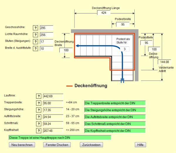

    Naa, dass weisst du nicht. Da wir die Geschosshöhen ja nicht kennen. Mit ner Reihe mehr im EG könnte das klappen, auch wenn ich nicht dran glaube, dass das passiert. Das ist aber erstmal nebensächlich, da aus meiner Sicht die Würfel eh neu fallen müssten.

    Naja - erst die 5. Stufe läge voll im Treppenloch. 4*18 cm = 72 cm. Also müsste die lichte Raumhöhe 2,75 m + betragen, damit die Treppennutzung kopfschmerzfrei und normgerecht möglich ist.
    Ja klar, kann sein, aber im EFH Bereich sind mehr 2,65 echt selten - zumindest bei den Raumgrundflächen.

    Ich hatte das mal hiermit ganz laienhaft gemessen
    http://www.gstreppen.de/treppen1x1/treppen1x1.htm
    2015-08-26 14_49_09-Treppen 1x1, Treppenberechnung und Treppenplanung leicht gemacht, Treppenpro.jpg
    Kannst du das eventuell mal so einstellen wie es laut deiner Berechnung richtig passt?

    Deine Treppe hat aber kein Loch inn L-Form, sondern nur ein Rechteck.
    Und nein - ich zeichne meine Treppen bzw. kann die im Kopf vorher schon zumindest überschläglich durchrechnen. Solche Tabellen nutze ich nicht!

    Das Tool hat keine L-Form gehabt, deshalb diese Form auf der Zeichnung.
    Aber würde die Treppe mit dem Tool denn jetzt passen oder nicht?

    Die Treppe, wenn auch mit gewöhnungsbedürftigem Stufenmaß, könnte jetzt so passen, nur hast Du keine Duschen mehr.

    Ähm..doch! Deckenöffnung vorne auch 100cm.

    Glaub uns, dass es kneift oder lass es. Aber versuch erstmal zu verstehen, was wir Dir sagen und das zeichnerisch umsetzen statt irgendwelche Tools zu verwenden, die Dir gar nichts geben!
