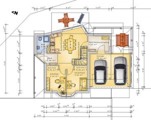

    Ich lese hier schon reichlich mit seit wir unser kleines Traumgrundstück in einem beschaulichen Dorf im Odenwald gefunden haben. Das ist nun zwei Monate her :-)
    Dort wollen wir nun bauen - klein aber fein ist die Divise. Wir haben wenig Platz auf dem Grundstück, aber keinen B-Plan. Aktuell sind wir zu zweit, kann und soll sich aber verändern auf max. zwei Kinder. Wir sind der Überzeugung, dass Platz nicht alles ist und sind in Mietwohnungen in Reihenhaus auch glücklich aufgewachten. Orientieren wollen wir uns sowohl bei der Optik als auch bei der Raumaufteilung am angelsächsischen Modell. Ein gewisser Mix mit deutschen Gewohnheiten und Platzverhältnissen, sowie moderner Bauweise ist natürlich trotzdem gewünscht. Das heißt für uns:
    - Holzfassade mit Schmuckelementen, favorisiert aufgrund der in Frage kommenden Anbieter und Bauweise (Eigenleistung..) ist eine Blockbohlenfassade. Ansonsten wollen wir den Anteil der Verkehrswege reduzieren . Die kosten Platz und wir hassen Flure. Lieber das amerikanische Modell mit Hauseingang in einen nicht zu privaten Raum (Great room).
    > Umsetzung durch Hauseingang in Essbereich mit Küche. Durchgehend gefliest mit kleiner Garderobe.
    > In Folge heller und freundlicher Eingangsbereich trotz Eingang auf Nordseite
    > Der Nebeneingang in den gleichen Raum wird mehr benutzt als der Hauseingang, da wir auf dem Dorf meist mit Auto kommen. Desweiteren dient die Garage mit Seitensektionaltor auch sonst als Nebeneingang und effektiver Schmutzfänger. Die Haustür dient somit fast nur für den Besuch. Der "HWR" ist also die eigentliche Diele mit Garderobe. Im HWR befindet sich eigentlich auch fast nichts, denn der Zähler/Verteiler-Schrank kommt in die Garage, KWL auch. Der Warmwasserspeicher kommt unter die Treppe. Die LWP-Heizung steht als Monoblock draußen.
    - Doppelgarage - Autos fahren wir einen Kompaktwagen mit <4,30m und einen Kleinwagen mit <3,6m Länge. Das soll sich auch nicht so sehr ändern in der Zukunft.. Daher soll die Garage nur 5.10 - 5.30m tief sein.

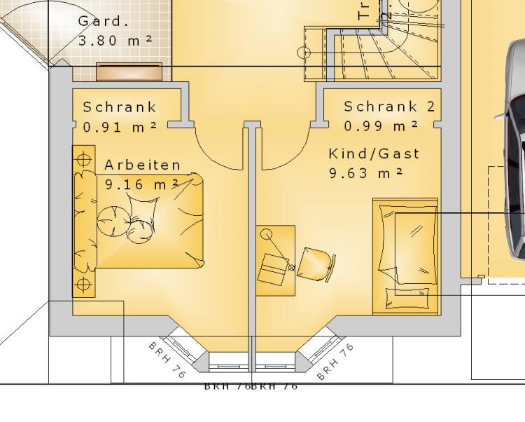

    - Kinderzimmer/Gästezimmer/Arbeitszimmer
    > Erreichbar über Küche/Esszimmer
    > Ziemlich exakt symmetrisch
    > Kleine Kinder in der Nähe beim kochen etc..
    > Wenn es wegen eines Kindes sein muss kann man das Schlafzimmer nach nebenan verlegen um nah dran zu sein
    > Größere Kinder weit weg vom Eltern-Schlafzimmer und Wohnzimmer
    > Jugendliche haben kurzen Weg zur Haustür, Kühlschrank und Bad
    > Gut geschnittene? 9,5m² + Wandschrank, Sitzplatz mit Staubox in der Erkernische und viel Wandfläche sind unserer Einschätzung nach groß genug.

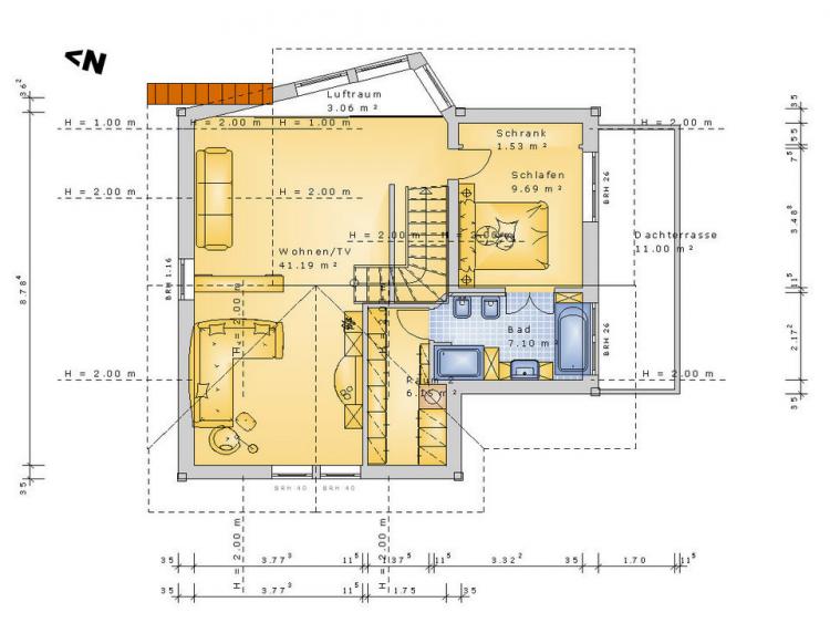

    - Seperater Wohnbereich/TV-Bereich im Obergeschoss unterm Sichtdachstuhl, wobei der TV-Bereich in der dunkleren Ecke ist.
    > Wenn man mal einen Raum zusätzlichen brauen sollte (2 Kinder und trotzdem Arbeitszimmer..) wird hier geteilt.
    - Schlafzimmer so groß wie nötig mit Wandschrank für Alltagskleidung
    - Angrenzendes Badezimmer mit freistehender Wanne vor nach außen öffnenden Terassentüren.
    > Sichtschutz, die Nachbarn haben keine direkten Fenster zur Nordseite, durch bauliche Maßnahmen und Bepflanzung.
    - Daran angrenzender, zugegebenermaßen recht flacher, Ankleideraum/Abstellraum als Lagerplatz für Klamotten und allen anderen Kleinkram. Vorerst (ohne Kinder) vavorisierter Aufstellort für Waschtrockner. Wird durchgehend wie Bad gefliest und bekommt einen Bodenablauf.
    So komme ich auf ca. 155m² Grundfläche inkl. 30m² Garage und ca. 105m² Wohnfläche.
    Ich hoffe das Ganze ist nicht zu unrund und dass vielleicht noch ein paar Vorschläge da sind es noch runder zu machen. Oder kann man das so konstruieren lassen?

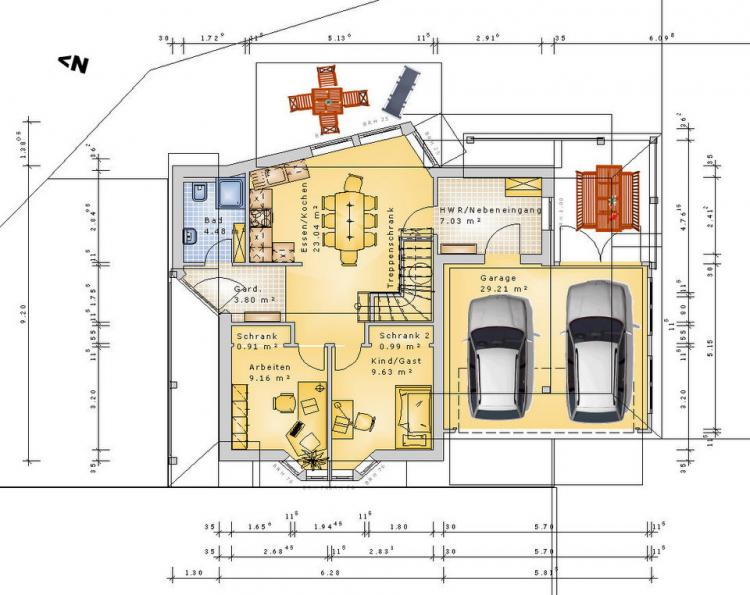

    Ich bin bereits am Betreten des Gebäudes gescheitert. Deswegen konnte ich mir das Gebäude nicht weiter anschauen.

    Du hättest doch einfach nur einen Schritt ins Bad machen müssen um die Haustür wieder zu schließen.

    - um ins Haus zu kommen muss man die Tür unnatürlich weit aufmachen um an Ihr "vorbei" zu kommen
    - Vollbäder die nur über das Schlafzimmer zu erreichen sind finde ich immer komisch - was wenn dein Kind gerne mal baden möchte?
    - Wo werden die Zu- und Ableitungen des OG-Bades langgeführt?
    - Wenn Ihr das Ankleidezimmer mal "täglich" nutzen wollt dann ist es immer durch einen Badbenutzer versperrt...
    - Warum ein Erker im Kinderzimmer/Arbeitszimmer?
    - Kannst du denn das Arbeitszimmer unten auch als Schlafzimmer nutzen wie angedeutet? Also hast du es mal maßstabsgetreu möbliert? Wenn dein Kind die ersten Jahre zu den Eltern Nachts kommt weil es schlecht geschlafen hat o.ä., würde ich bevorzugen das es das ohne Treppen steigen schafft.

    - Der Erker ist nur für die Optik. Amerikanisch.. Luxus-Problem :-) Und es lockert die Räume auf.
    160x200cm-Bett, Gesamtbreite wie dargestellt 260cm:

    @meinHaus: Die Haustür kann man auch weiter als 90° aufmachen... Daher erst ganz reingehen, dann Tür zumachen.

    Warum gibt es diese schiefen Außenwände? Sie erschweren nur die Nutzung.

    Die Haustür soll ja auch nur für Besuch sein. Da ist es doch sehr praktisch wenn man ihnen sofort die Toilette zeigen kann.

    ja die Haustür.. Die muss man in der Tat sehr weit aufmachen. Irgendeine Idee das anders zu lösen?
    - Wie angemerkt kommen da keine Einkäufe oder dergleichen ins Haus. Der normale Eingang vom Auto und mit Dreck ist über die Garage.

    Ja, mach die Wand gerade und lass die Tür in die andere Richtung aufschlagen.

    Optimierter Lichteinfall und Schaffung eines Luftraums und einer aufgelockerten Wand innen wie auch außen.
    Wo ist der Unterschied bei einer Glasfassade ob die gerade oder 15° Schräge hat? In beiden Fällen kann ich keine Möbel davorstellen. Ohne fehlt die Breite um z.B. den großen Tisch zu stellen und oben den Luftraum zu schaffen. Das Haus darf links nicht tiefer werden, da dort der 3m-Abstand zum Nachbargrundstück beginnt.

    Und was ist mit den Küchenmöbeln die dort extra angepasst werden müssen? Und dieser Ecke hinter der Dusche?

    Gut gesagt. Wenn ich die Wand gerade mache komme ich nicht mehr ins Bad. Die Ecke steht auf der Grundstücksgrenze.. Das Eck-Gelände links vom Weg gehört uns nicht, wir dürfen aber komplett an die Granze bauen. Ist eine Grünfläche und Gemeinschaftseigentum.

    Also meine Ikea-Küche passt da rein :-) Ansonsten sind Küchen doch immer extra angefertigt. Wüsste nicht, dass 15°-Schnitt mehr kostet als 90°.. Mache ich eh selber.
    Die Ecke hinter der Dusche existiert in Wahrheit nicht, wird einfach gerade zugemacht.

    Meinst du die gleiche Wand? Ich meine die Wand mit der Haustür, die jetzt so schräg ist. Warum solltest du nicht mehr ins Bad kommen wenn du die einfach gerade machst? (also die linke Ecke einfach nach unten (Süden?) ziehen)

    Das mit der Haustür stört mich selber aber auch... Also jemand eine Idee für dieses hässliche Detail? Wie gesagt, das Grundstück endet links direkt vor dem Haus. Die Ecke links-oben befindet sich exakt in 3m Abstand zum Nachbargrundstück.
    Warum eigentlich dieser Schnitt? Naja... hat halt was. Gerade bei der Ausrichtung.

    Dann würde meine Austür direkt auf der Grundstücksgrenze stehen

    Da ich nicht glaube, dass die Grundstücksgrenze solche Ecken hat: Die Haustür soll in der gleichen Wand bleiben und geht dann in die andere Richtung auf. Die Hautür bleibt also auf der Wand/Seite gegenüber der Bad-Tür.
