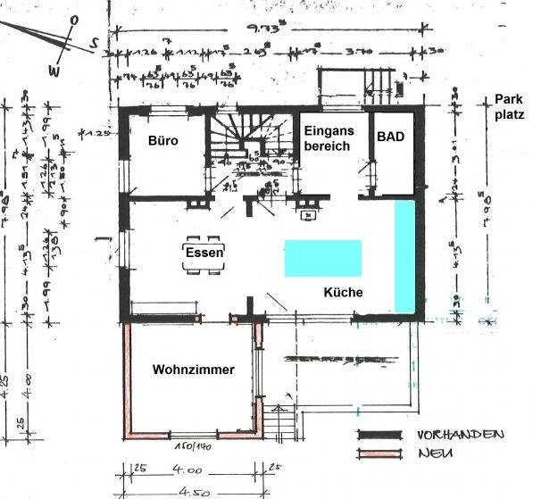

    ich würde die küche in dem kleinen raum (arbeiten) mit 7,37 m² planen. im anschluss daran einen essbereich in dem großen raum mit wohnen integrieren und in dem apendix-anbau eine bibliothek, leseraum o. ä. mit einem arbeitsplatz planen. küche in dem apendix halte ich für verfehlt, da der raum am weitesten vom eingang entfernt ist.
    eigentlich gehört der grundriss komplett neu entworfen, da er verbaut ist. interessant wäre auch einmal der lageplan wegen strassenanbindung, umgebung etc.

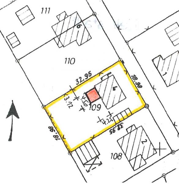

    Hier der Lageplan, wo der Anbau eingezeichnet wurde.

    Ich finde Baumals Vorschlag genau richtig. Allerdings würde ich das abgetrennte Zimmer nicht ganz abtrennen, sondern das ganze als offenen Koch-Ess-Wohn-Bereich ausbilden.
    Küche in den Anbau finde ich ganz falsch, weil ich, um mit meinen Einkäufen in die Küche zu kommen, quer durch´s ganze Haus rennen muss. Wäre für mich persönlich nicht das Richtige.

    Nur weil Küche im Norden Standard ist, muss das nicht für Jeden das Optimum sein.
    Auch für meine Familie ist die Küche kein Ein-Mann/Frau-Reiner-Arbeitsraum, den man nach dem Kochen (Arbeit!) möglichst schnell verlässt, weil da nie Sonne hinkommt. Ich verstehe völlig den Wunsch nach einem hellen Koch/Essbereich mit Terassenzugang (zu den frischen Kräutern). Da wird dann ganz von alleine zu mehreren in der Küche gewerkelt (Kochen macht Spaß!), und mal ehrlich, nicht nur das Familienleben mit Essen und Diskussionsrunden findet da statt, sondern auch Gäste versammeln sich gerne in der Küche und bleiben an einem schönen Esstisch sitzen statt ins WoZi zu gehen.
    Dafür darf mein privates Wohnzimmer gerne etwas dunkler und kleiner ausfallen, als abendlicher Rückzugsort.
    Ich habe übrigens von anfang an die Frage des TE verstanden und brauchte nicht noch mehr Grundrisse usw ;-).
    Deshalb mein Vorschlag als eine Mischung aus deinen beiden Ideen, Koempy, wenn es zu deinem Lebensstil passt:
    - WoZi in den Anbau
    - großen Küchen-Essbreich im alten Bereich
    - Küche mit Hochschrankwand (Backofen, Kombidampfgarer, integrierte Kühlschrank-Gefrier-Kombi oder separater KS und G, Vorräte)
    - und großer Insel (Wasserverlegung und Stromzufuhr klären), überall circa 120cm "Luft" drum herum
    - Der Küche einen direkten Zugang vom Flur aus geben
    - über einen Zugang zum Essbereich neben der Bürotür nachdenken
    So hat die Küche den direkten Terrassenzugang, die Einkaufstaschen müssen nicht weit getragen werden, Besuch kann durch den Gang an der Küche vorbei ins Esszimmer und evtl weiter ins Wohnzimmer gelangen. Für mich wär's das.
    Ohne die Hochschränke kann man auch über ein Fenster in der Küche nach Süden nachdenken, ebenso im Bad.
