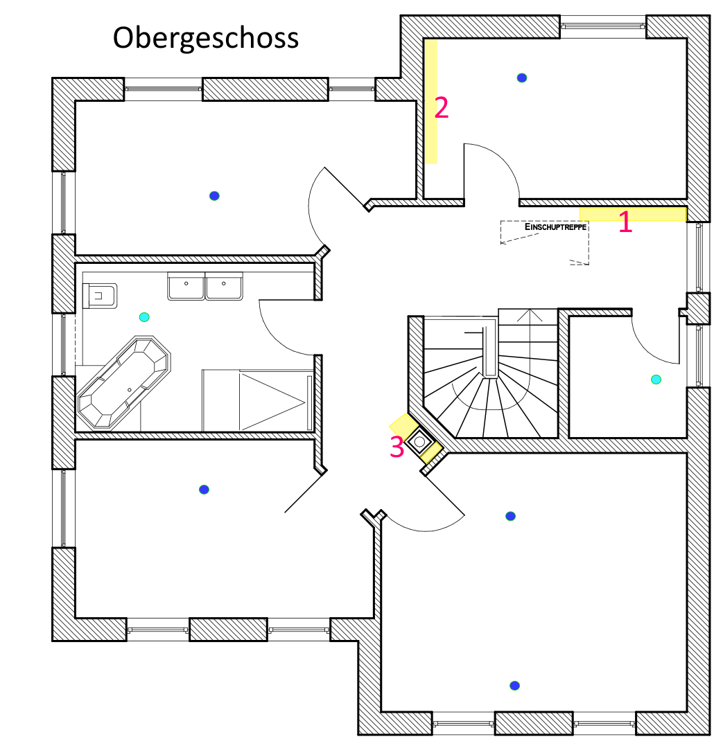

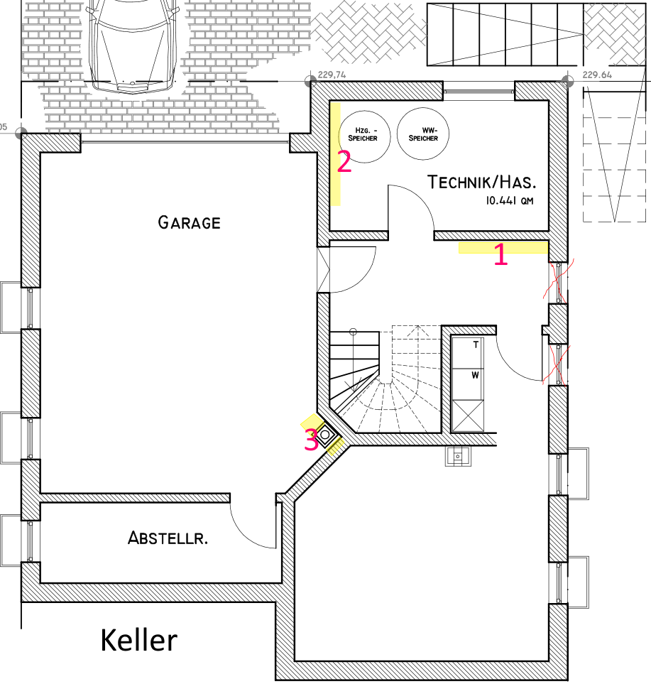

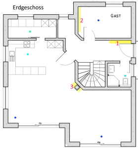

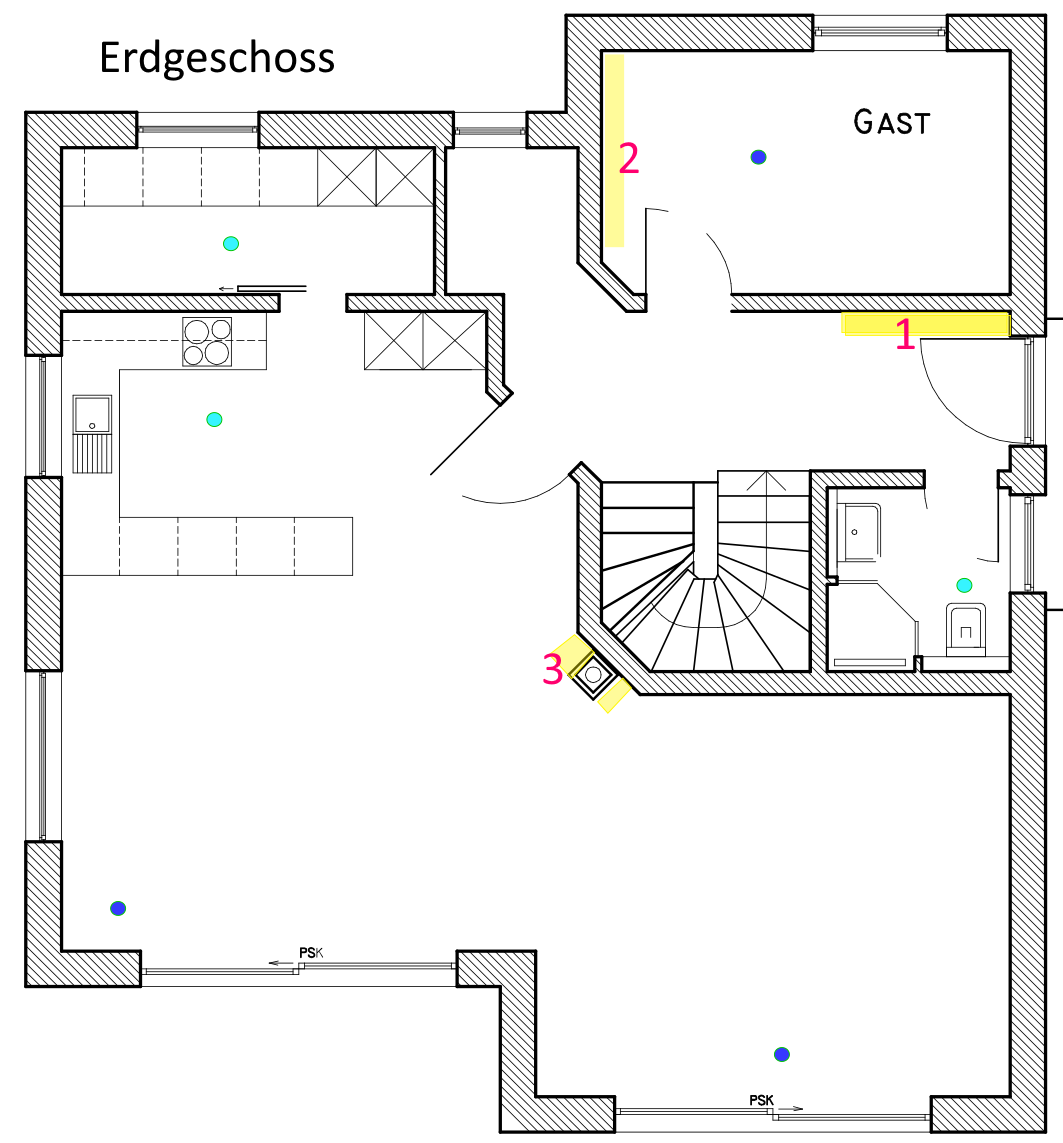

    ich sitze momentan an der Planung unseres KfW40 Neubaus.
    Geplant ist eine Kontrollierte Wohnraum Lüftung.
    Daneben würde ich gerne KNX im Haus installieren.
    Sowohl für die KWL als auch die zig Kabel für die KNX Steuerung ist eine Wegführung in unseren Technikraum im Untergeschoss (Keller) notwendig.
    Ich hatte daher gedacht einen Steigschacht zu installieren/bauen.
    Nun bin ich allerdings unschlüssig, was dessen Position angeht.
    Ich habe mir drei verschiedene mögliche Positionen überlegt:
    1: Neben der Hauseingangstüre.
    Vorteil: Würde unmittelbar zum Technikraum liegen
    Nachteil: etwas Platz vom Flur weg, unterschiedlich lange Leitungswege für die KWL
    2: Im Gästezimmer/Kinderzimmer.
    Vorteil: Würde direkt im Technikraum enden
    Nachteil: Platz vom Gästezimmer/Kinderzimmer geht verloren, eventuell störende Geräusche? unterschiedlich lange Leitungswege für die KWL
    3. Direkt neben dem Kaminzug.
    Vorteil: liegt sehr zentral, Wege für KWL alle ähnlich lang.
    Nachteil: endet in der unbeheizten Garage (Keller an sich gedämmt, Garage jedoch nicht), nicht viel Platz, dürfen KWL Rohre so nah am Kaminzug liegen?
    hellblauen Punkte = Abzug KWL
    dunkelblau = Zuluft KWL
    Vielleicht könnt ihr ja mal über die Pläne schauen und mir Feedback geben. Oder ihr findet noch einen ganz anderen Platz für den Steigschacht.
    Vielen Dank!

    KNX ist ein Bussystem mit dem Ziel weniger Kabel zu haben, nicht mehr...
    Was zur Hölle macht ein Kaminzug in einem kfw40- Haus? Die Garage belüften?
    Meines Erachtens gehört ein Schacht in unmittelbare Nähe zum Technikraum....

    Von diesem Ziel bei KNX habe ich noch nie etwas gehört und es ist unbestreitbar, dass bei KNX mehr Kabel zentral in den Schacht geführt werden als in der klassischen Verkabelung.
    Ansonsten, wie im anderen Forum von anderen angemerkt bin ich auch für Variante 2.

    Ich persönlich finde Variante 2 auch besser, habe nur die Befürchtung, dass die KWL schwieriger wird, da die Rohrlängen deutlich unterschiedlicher sein werden.
    Braucht man im Keller eigentlich auch eine KWL?

    Sagt ja keiner, dass der Elektroschacht und der Lüftungsschacht der gleiche sein muss. Wenn man die nicht plant, neigen GUs sowieso dazu mehrere kleine zu setzen.
    Ansonsten kann ich mir vorstellen, dass die Position 3 vom Statiker eher weniger bevorzugt wird.
