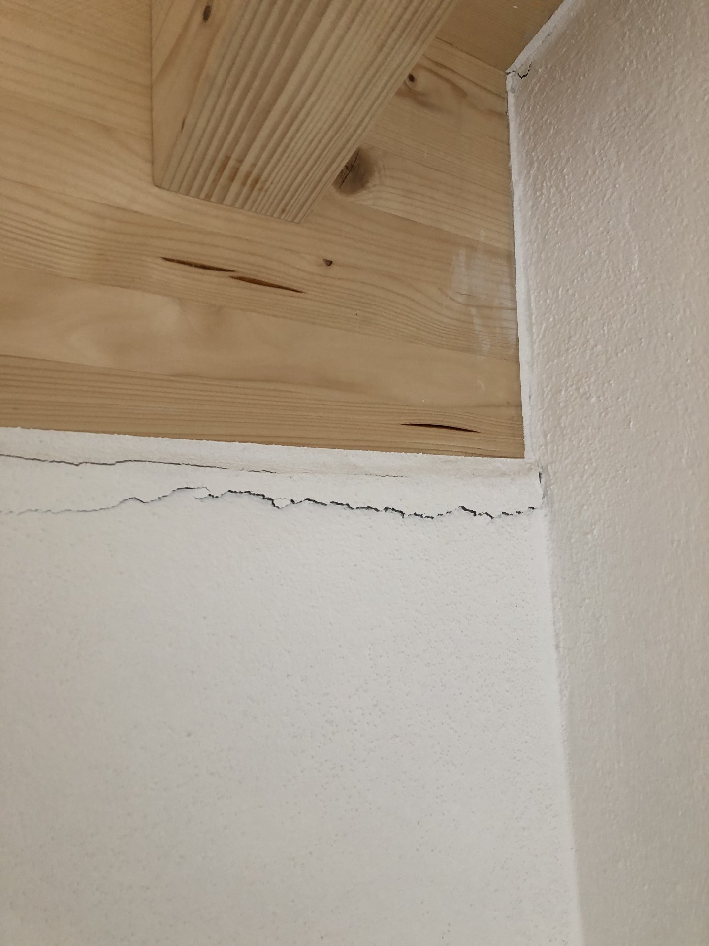

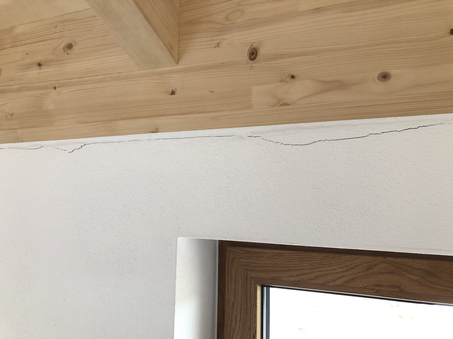

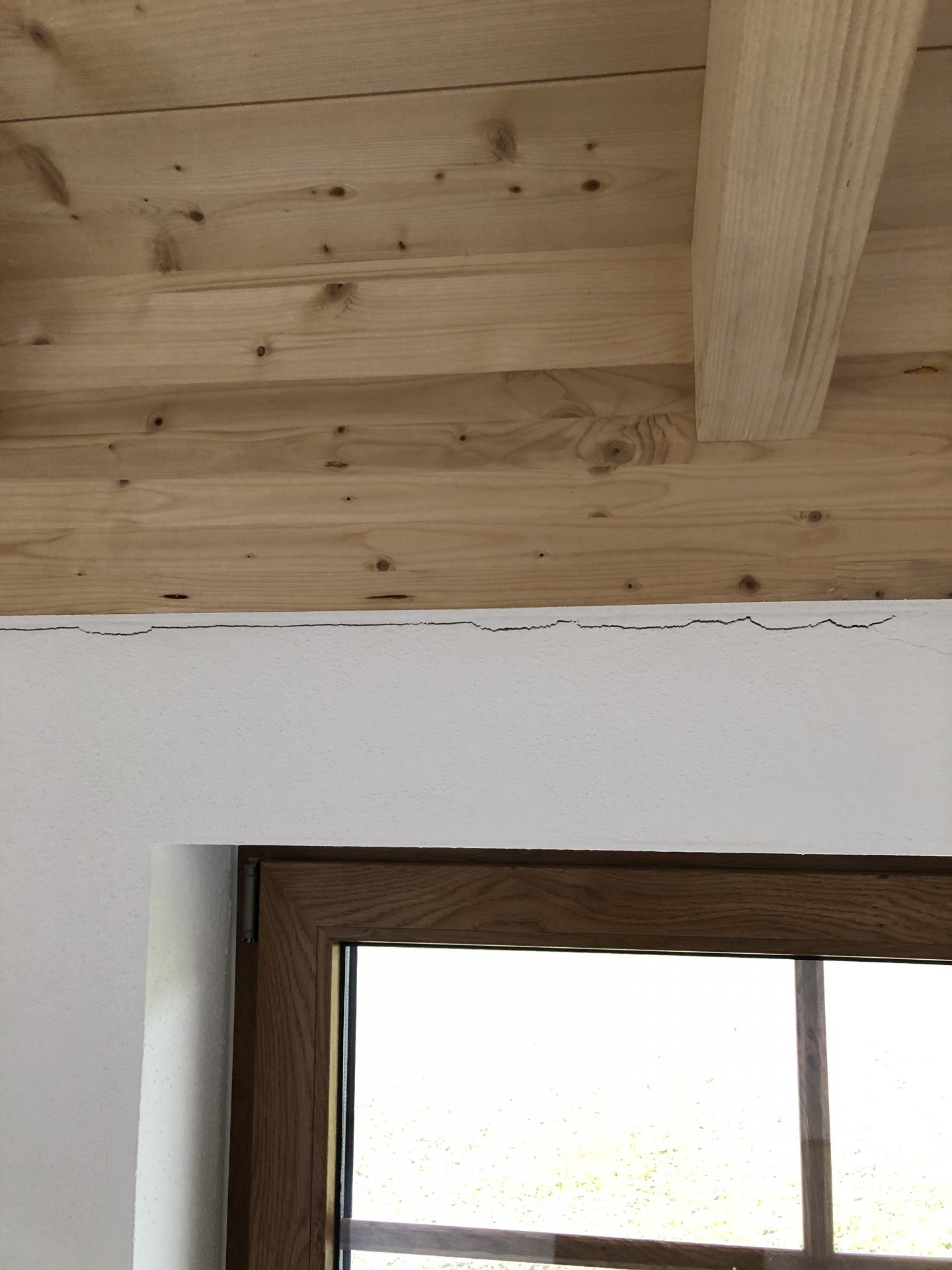

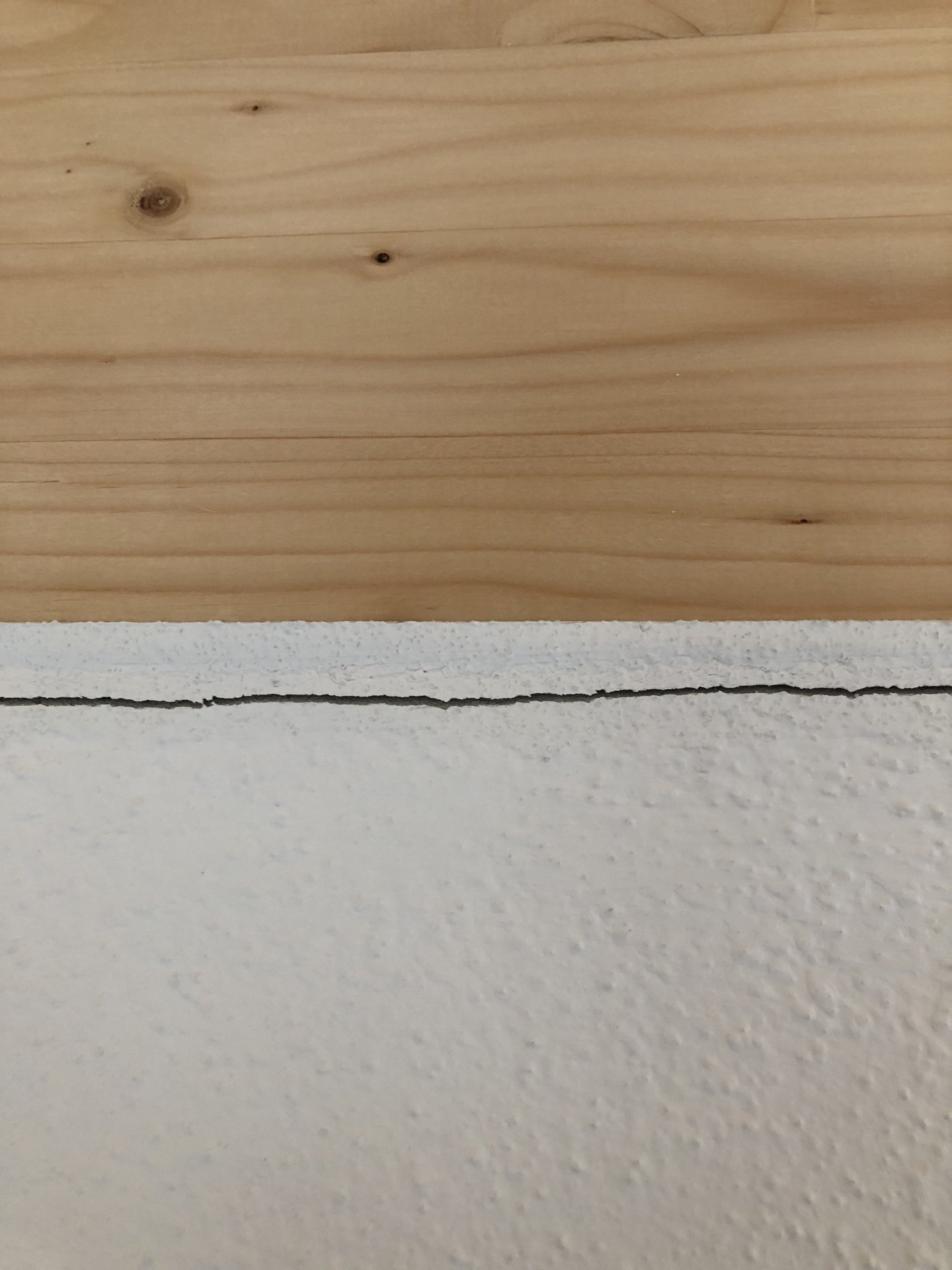

    Servus zusammen!
    In meinem Neubau hab ich ein Problem mit dem Innenputzanschluss an die Pfette (siehe Anhang). Der Riss zieht sich um das ganze Haus.
    Ich hab dem Bauleiter schon mehrmals drauf angesprochen, jedoch meinte er, dass das normal ist solange noch Feuchtigkeit im Mauerwerk ist und man es in 1-2 Jahren erst beheben kann.
    In meinen Augen hätte man ein Abschlussprofil oder ein Dehnungsband unterhalb der Pfette machen müssen!? Der Maler hat dann einen Kehlenschnitt gemacht und mit Acryl ausgespritzt um zu verhindern, dass es noch mehr reisst, jedoch warscheinlich zu spät :-(
    Was meint Ihr dazu? Ist da noch was zu machen?
