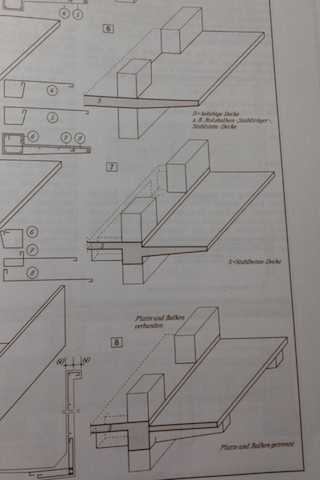

    Einen schönen Sonntag Abend.
    Zur Zeit schreibe ich eine Projektarbeit, in welcher ich die Relevanz von Wärmbrücken auskragender Stahlbetondecken untersuche.
    Primär möchte ich wissen, ob eine Flankendämmung / das Abschneiden des Balkones im Zuge einer Sanierung, wirtschaftlich sowie bauphysikalisch in jedem Falle nötig ist.
    Für die FE-Berechnung benötige ich nun Daten.
    Bisher habe ich typische Außenwandkonstruktionen aus dem Gebäudebestand erarbeitet. (Material/Maße...)
    Bei der Erarbeitung typische Balkon-Aufbauten aus dem Gebäudebestand würde ich nun gerne Informationen euerseits einholen.
    (Typen, Stärken, Länge der Auskragung...)
    Das folgende Bild zeigt die 3 meiner Meinung nach typischsten Stahlbeton-Balkonkonstruktionen des Gebäudebestandes.
    Hat jemand Literaturempfehlungen, welche Bestands-Konstruktionen von Balkonen sehr gut erfassen?
    Könnte jemand aus eigener Berufserfahrung Informationen zu gängigen Balkonaufbauten, beisteuern?
    An dieser Stelle bedanke ich mich schon mal für eure Mühe.
    beste Grüße.

    In Ahnert / Krause Band II gibt es bisschen was dazu.

    Frick/Knöll Band I Kapitel 9

    Na, den Ahnert/Krause kennt er - siehe Foto.
