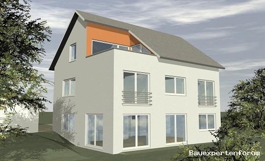

    so und auf mehrfachen Wunsch - ein Bild vom Haus wie's nachher aussehen soll. Zur Erklärung: die nasse Ecke ist links zu sehen (Flachdachbereich), die Fotos weiter oben im Threat sind meist die Südseite - im Bild hier rechts. Und die bei der Bauherrin jetzt schon sehr beliebte Dachterasse... mehr Details kommen gleich

    Dein Haus errinert mich irgendwie an meins welches ich gerade planne (übrigens auch T7) :-)

    Trau' Dich und zeige mal die Pläne, ist wirklich ein tolles Haus!
    Brutto-Fächen und Massen?
    Du hast zu kleine Hände ;:)

    Gut das die Wände nicht so krumm sind wie beim Modell:respekt
    Tolles Haus!
