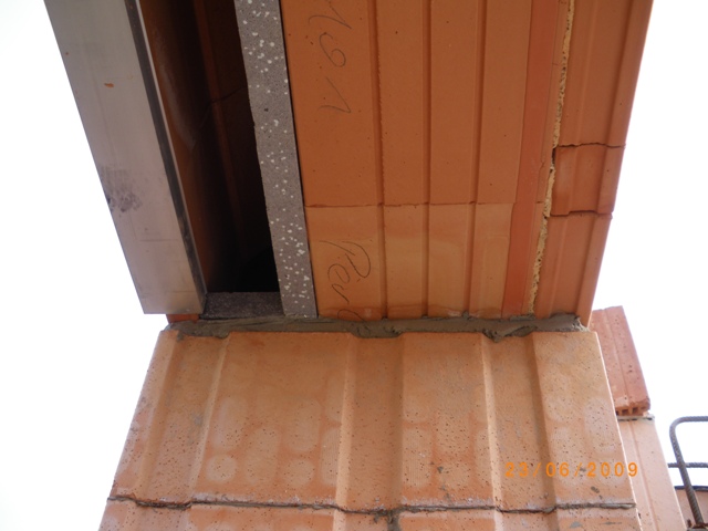

  7. #367 Haringer, 19.08.2010
    Haringer
    Haringer
    08.01.2009
    137
    Informations- und Elektrotechnikermeister
    Wasserburg am Inn
  8. #368 Thomas B, 19.08.2010
    Thomas B
    Thomas B
    17.08.2005
    11.181
    Dipl.Ing.
    ...deckengleich in der Deckenplatte...würde ich sagen....wo sonst????
  9. #369 Haringer, 19.08.2010
    Haringer
    Haringer
    08.01.2009
    137
    Wasserburg am Inn
    Und der der die Deckenrandziegel trägt?
    Ich kenn nur RokaLith´s die sich selbst tragen.
    Schau mal bei Josef, der hats auch mal angesprochen.

    ...wird schon halten...bis der Gutachter kommt....

    statisch selbsttragend! aber nicht mehr als das!

  16. #376 Carden. Mark, 25.12.2010
    Carden. Mark
    Carden. Mark
    23.01.2004
    10.396
    öbuv Sachverständiger
    NRW
    jetzt erst gelesen.
    Ist alles schriftlich mit W + B&H abgeklärt.
    Belastung wurde berechnet und für OK befunden.
    Meinst Du etwa, dass ein Zuggurt (Flachsturz) vollflächig in Mörtel gesetzt die Lasten nicht weiterleitet? Hierbei insbesondere dann, wenn hierüber mit mörtellosen Stoßfugen gearbeitet wird?
    Die Kunst ist, die Frage zu erkennen und mit den Hersteller in Kontakt zu treten. Die wissen am besten was geht und was nicht. Leider kommt auch von da so manche Merkwürdige Aussage - aber bei den beiden Partnern geht das.
