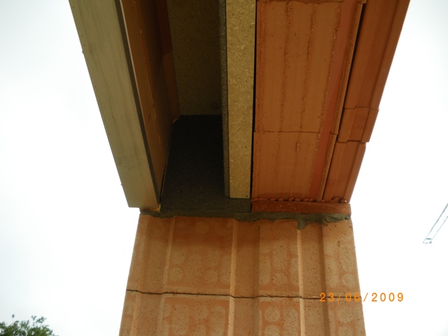

    noch ein paar Bildern zu den Rollladen- und den Raffstorekästen
    Raffstorekästen von der Innenansicht.
    Da diese gemeinsam auf einem Pfeiler ohne weiteren Auflager sitzen müssen, habe ich mit den Technikern des Herstellers gemeinsam die regelmäßige Auflagerlänge von 6,0 cm auf 4,0 cm zurücknehmen lassen und hier Gehrungsschnitte ausführen lassen
    (keine Bange Ihr TWP - die Bewehrung wird schon wieder in Position gebogen :D)
    Unteransichten.
    Hier ist gut zu erkennen, dass die Kästen für 36,5er Mauerwerksdicke gefertigt werden.
    Wenn, wie in diesem Fall 42,5er Wanddicken anstehen, werden von innen einfach 6,0 cm vorgeklebt.
    Raffstorekasten von der Unteransicht
    Rollladenkasten von der Unteransicht
    Ansicht mit den ´Kästen

    Einer der kleinen Punkte an denen man merkt, dass das Poroton T7 System noch nicht vollständig und 100% fertigentwickelt ist. Andere Sachen sind die Ecklösungen mit anderen Steinen und deren Nuten und Federn die nicht gut passen (= große Spalten und Hohlräume), T7-Laibungsziegel gibt's irgendwie auch noch nicht, etc. Will sagen: einige Systemkomponenten fehlen noch.
    Sind die angeklebten 6 cm um auf 42,5 zu kommen eigentlich auch Perlit-gefüllt?
