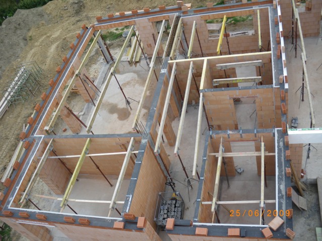

    So Blut war heute keines mehr zu sehen.
    Ich hoffen den Jungen hat es nicht arg schwer erwischt.
    Kaputtmacher waren es jedenfalls nicht. Alles noch heile.
    So, ein bischen geschafft haben wir heute auch.
    Innenmauerwerk ist nun auch fertig.
    Deckenrähme stehen schon, ausgerichtet ist alles - zwischenspreizen fehlen noch.
    Die Decke darf morgen früh um 7:30 Uhr kommen.
