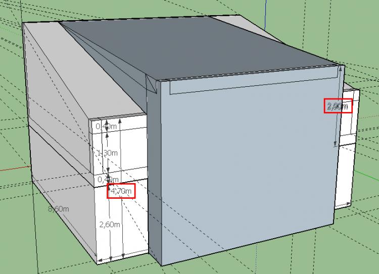

    aktuell befinde ich mich gerade in der Planungsphase eines EFHs.
    Vor eine Herausforderung stellt mich dabei die Wandhöhe von 4,70m (FH= 9,70).
    Nachfolgend ein Auszug des Bebauungsplans.
    Dachgestaltung von Hauptgebäuden
    1. Die Dachform ist bei Einhaltung einer Dachneigung von 20 - 45° sowie der maximalen Wand- und Firsthöhe frei wählbar. Einhüftige Dachformen (Pultdach) müssen parallel zum Hang angeordnet werden.
    2. Wiederkehre (Unterbrechung der Traufe mit Versatz in der Fassade) sind zulässig. Dabei sind Dachform und -neigung, einschließlich einem Flachdach, frei wählbar.
    3. Die Länge von Wiederkehren, parallel zur Traufseite gemessen, darf maximal zwei Drittel der Gebäudelänge betragen. Als Gebäudelänge ist die Wandlänge von Außenkante Giebelwand bis Außenkante Giebelwand zu Grunde zu legen.
    4. Die traufseitige Wandhöhe von Wiederkehren, gemessen von Oberkante Dachgeschoss-Rohfußboden bis zum obersten Schnittpunkt der Wiederkehraußenwand mit der Dachhaut, darf maximal 2,90 m betragen.
    Da wir ein Hanggrundstück besitzen (1m Höhenunterschied über das Grundstück hinweg) und wir ab OK Strasse 4,70 m Wandhöhe einhalten müssen,
    bin ich auf ein Pultdach mit kombinierter Wiederkehr gekommen (siehe Anhang). Ist sowas prinzipiell möglich, sind Denkfehler im Konzept, ggf. extreme Kostenverursacher?
    Viele Dank,
    Florian

    Bei dem Entwurf versuche ich die 20 Grad des Pultdachs einzuhalten. Da die Dachform der Wiederkehr beliebig gewählt werden kann,
    gehe ich derzeit davon aus, dass dort die 20 Grad des Pultdachs unterschritten werden dürfen (auch wenn dies 2/3 des Hauptdachs ausmacht).

    warum wird so eine Dachform gewählt? Um maximal viele Anschlussdetails und ggf. auch Problempunkte lösen zu müssen?
    wäre da nicht ein Satteldach mit Zwerchgiebel, ggf. in beide Richtungen, von mir aus auch mit Flachdach des Zwerchhauses, die einfachere Lösung?
    Oder ist das Ziel "Hauptsache anders!"?

    Du tappst hier gerade in eine typische Laien-Falle indem Du versuchst ein singuläres Kriterium, hier "maximale Ausnutzung der Wandhöhen", zu optimieren ohne die Gesamtheit des Gebäudeentwurfs überblicken zu können.
    Die entstandenen Form ist etwas bizarr, mag baurechtlich zulässig sein, ist aber vollkommen sinnlos, wenn sie sich nicht mit dem Grundriss deckt.
    Der Versatz im Dach ist dann vernünftig machbar, wenn sich darunter eine tragende Wand befindet - die aber deinen Grundriss maßgeblich beeinflussen wird.

    Verstehe ich das jetzt richtig: es gibt Maßgaben (B-Plan), die es einzuhalten gilt. Diese werden nun in ein mögliches, theoretisch machbares (baurechtlich zulässiges) Bauvolumen überführt.
    Anschließend soll versucht werden dieses Volumen mit einem tauglichen Entwurf zu füllen?

    Mich würde ein Lageplan mit den Gebäuden rundherum interessieren, das diese Form nötig macht. Die Form allein da stehen zu lassen bringt für eine Bewertung rein gar nichts. Man muss das Rundherum wissen. Machbar ist vieles, ob es Sinn macht ist was anderes und auch was anderes ob es wirtschaftlich sinnvoll ist.

    Primär habe ich bei dem Entwurf versucht, unter Berücksichtigung der baurechtlichen Vorschriften, die Raumhöhe im OG zu optimieren (d.h. zu erhöhen) und dafür eine mögliche Dachform zu ermitteln. Aktuell gibt es noch keinen festen Grundriss sondern nur eine Größenvorstellung von ungefähr 160 qm. Im OG sollen Bad, Elternschlafzimmer, 2 Kinderzimmer und ggf. Ankleide Platz finden.
    Aufgrund der vorgegebenen Wandhöhe von 4,70 würde der Kniestock bei einem klassischen Satteldach bereits bei 1,20-1,30 beginnen. Dies möchte ich gerne umgehen,
    wenn es baurechtlich und wirtschaftlich möglich ist. Die Wiederkehr habe ich gewählt, da ich diese über 2/3 der Gebäudelänge anwenden könnte und die andere Hausseite als Firsthöhe angesehen wird und damit nicht der 4,70 m Regelung unterliegt.
    Laut Bebauungsplan gilt auch folgende Regelung:
    Bei dachfirstübergreifenden Dachaufbauten darf der Versatz am First maximal 1,30 m, in der Senkrechten am First gemessen, betragen.
    -> Könnte hiermit der Kniestock umgangen werden analog folgendem Beispiel?
    http://www.fertighauswelt.de/musterhaeuser/haeuser/stuttgart/53/#
    oder seht Ihr aus wirtschaftlichen Gründen nur eine Kombination von steilem Satteldach + Wiederkehr / Zwerchgiebel als realistisch an?

    Äh ich komme bei klassischem Satteldach auf maximalen Kniestock von 2.05m bei Geschosshöhe von 2,65m , damit lässt sich doch arbeiten. Du musst halt das eh zur Straße gut platzieren...

    Ich gehe beim Kniestock von ca. 1.30m aus:
    4,70m - Dachaußenhaut (0,4m) - EG (3m: Raumhöhe + Decke inkl. Aufbau)

    tja dann ist es nicht zu umgehen.. Zwei Zwerchgieben oder Gauben können helfen..
