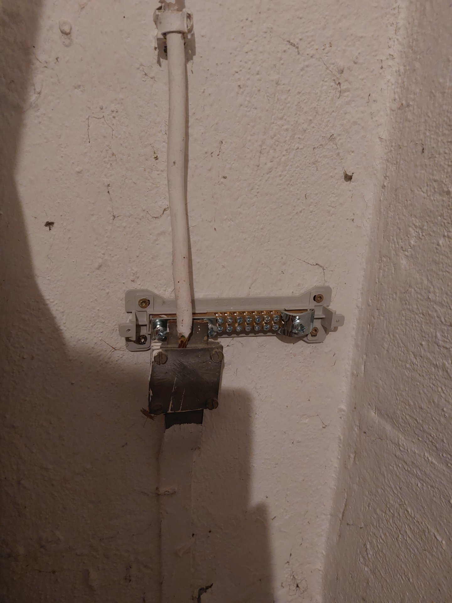

    Aktuell baue ich auf unser Haus eine PV.
    Das Haus ist aus 1976. Bungalow mit streifenfundament.

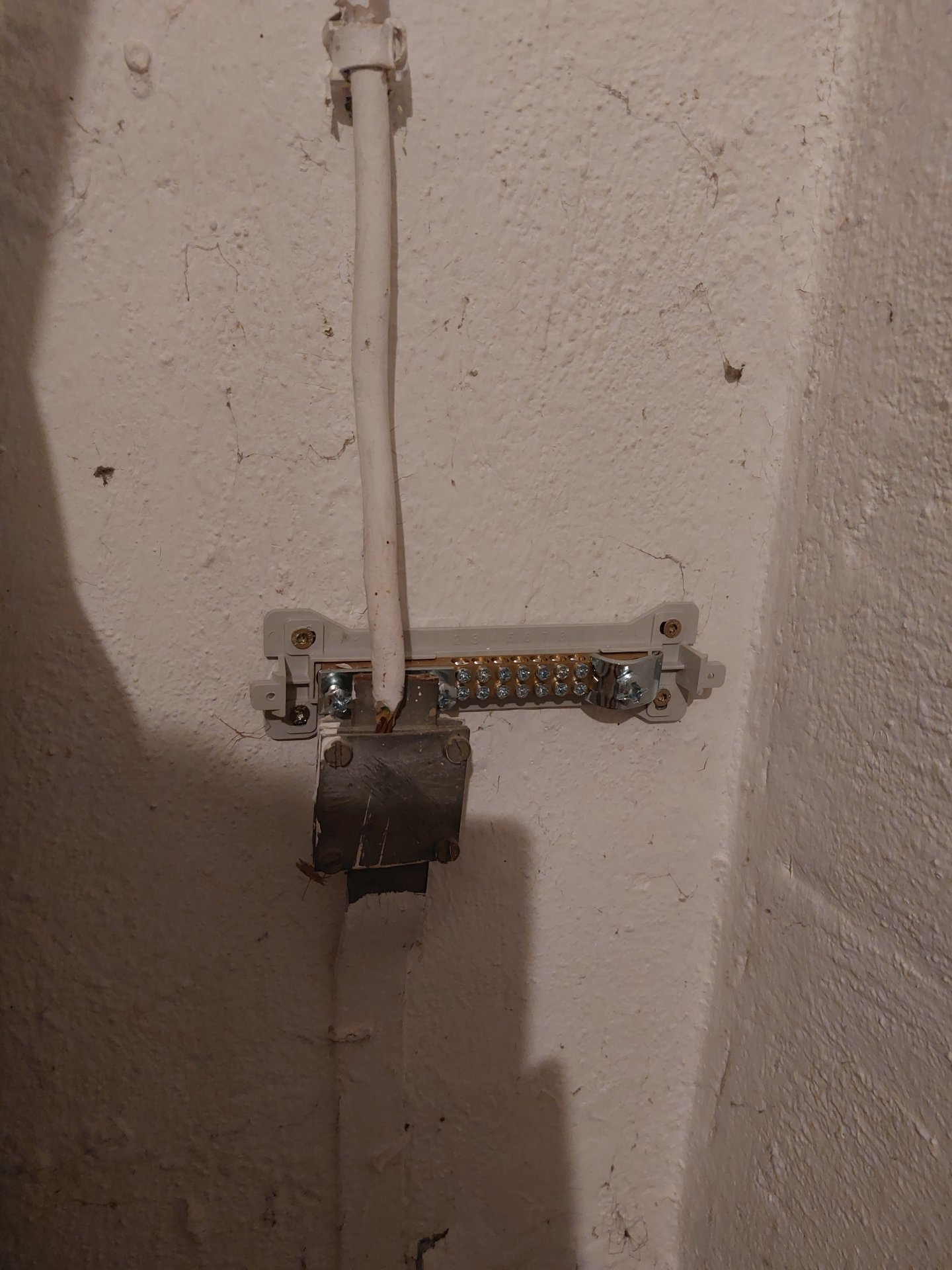

    Ursprünglich wollte ich den PA des Gestell durchs Dach bis ins UG zur PAS führen.

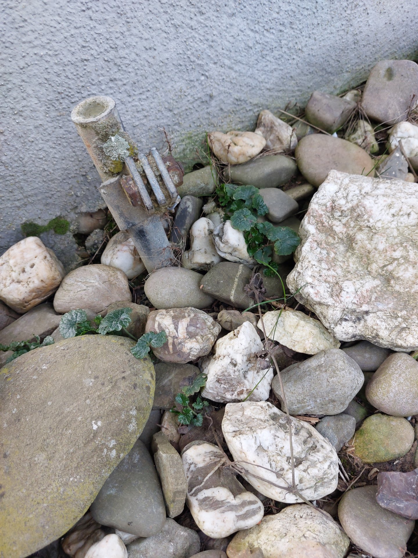

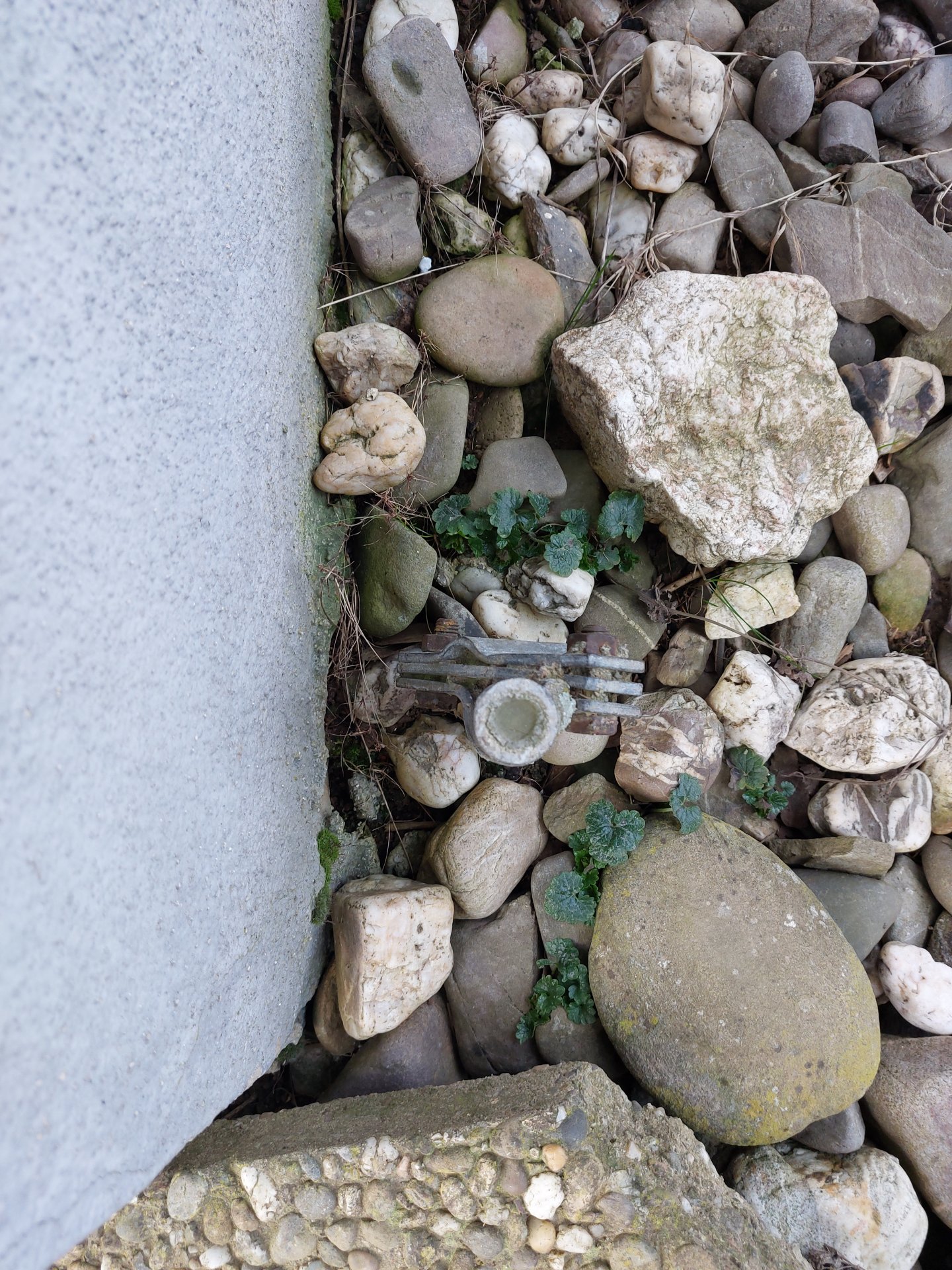

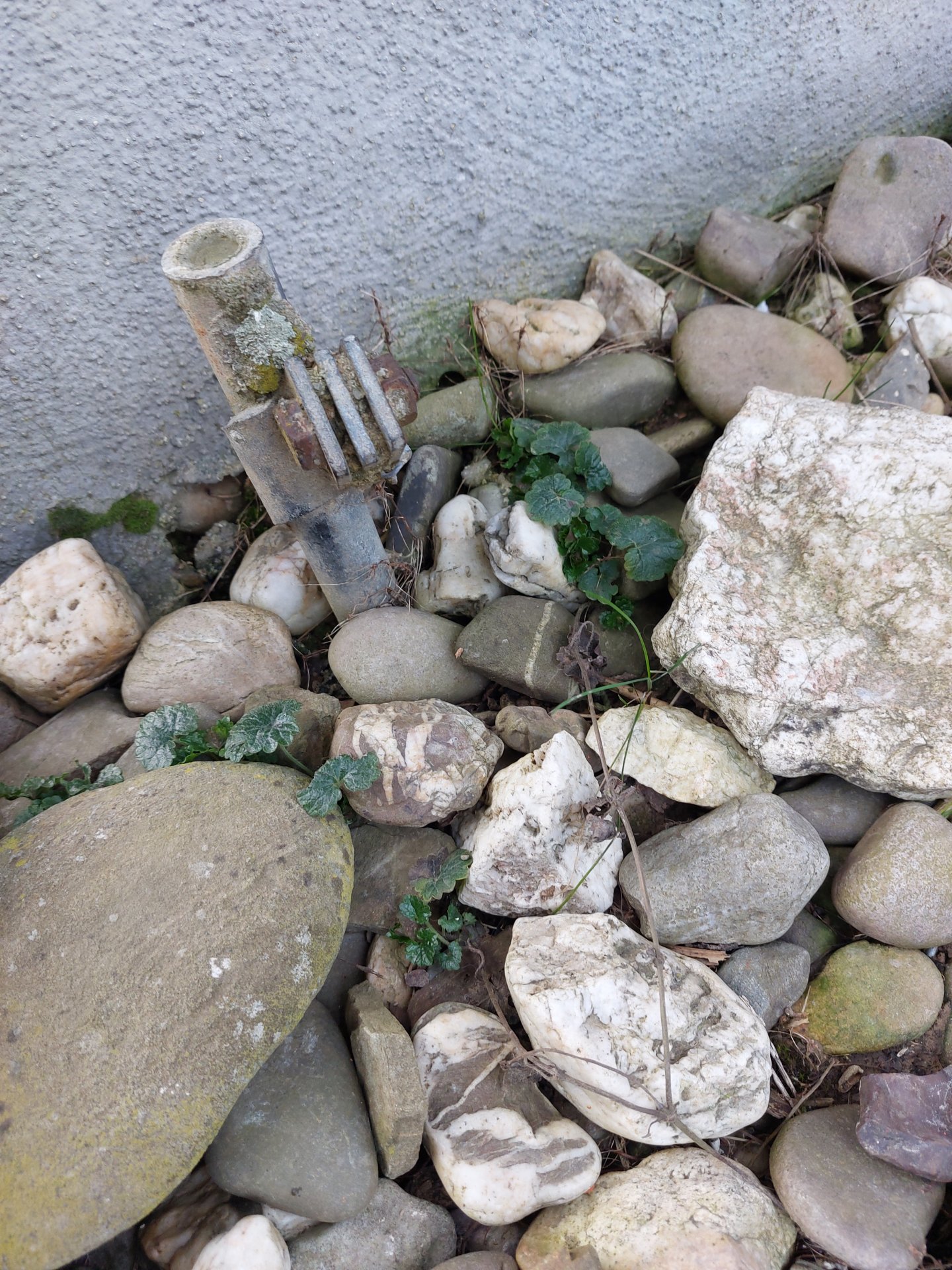

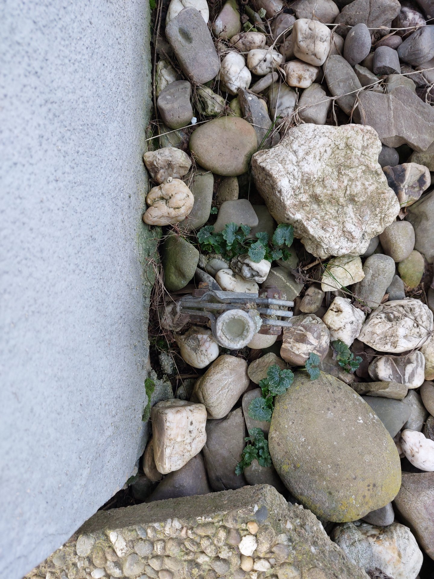

    Jetzt ist es aber so, daß wir Aussen im Spritzschutzstteifen einen Erder haben. Ich denke jedenfalls, dass es einer ist. Vermute es ist ein staberder, da auf einer anderen seite des Hauses, aufgrund eines Rohrbruchs, bis unter dem Fundament ausgehoben wurde und kein ringerder zu sehen war.
    Im Heizungsraum kommt ein Erdungsband aus dem mauerwerk, das wird dann wohl ein fundamenterder sein.

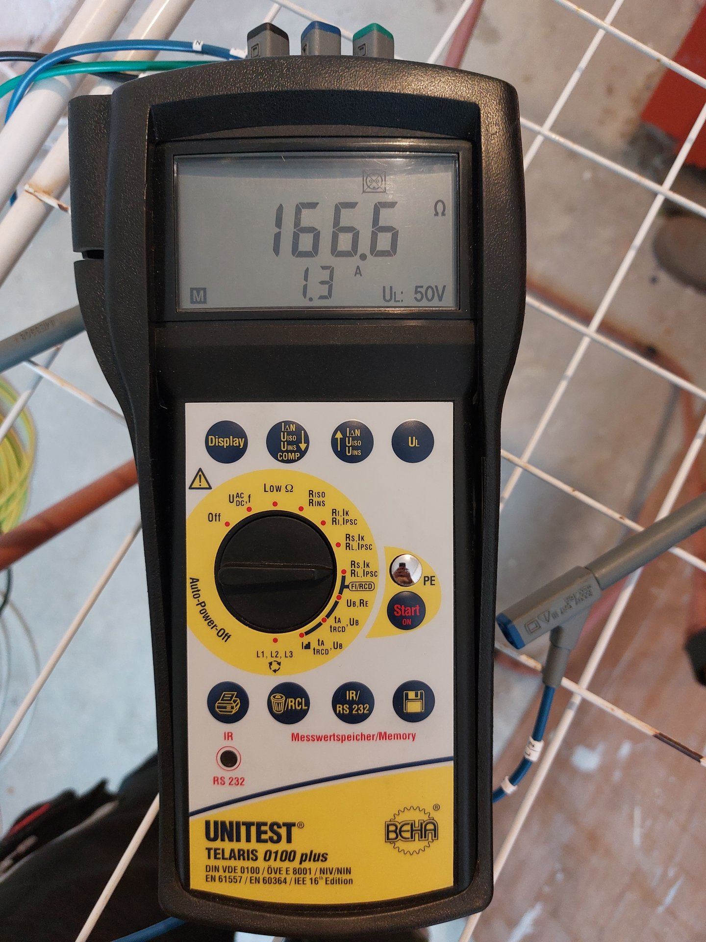

    Meine Idee wäre nun, mit alu Draht 8mm Aussen am Haus runter bis zum staberder zu gehen, und dort die UK der PV anzubinden.

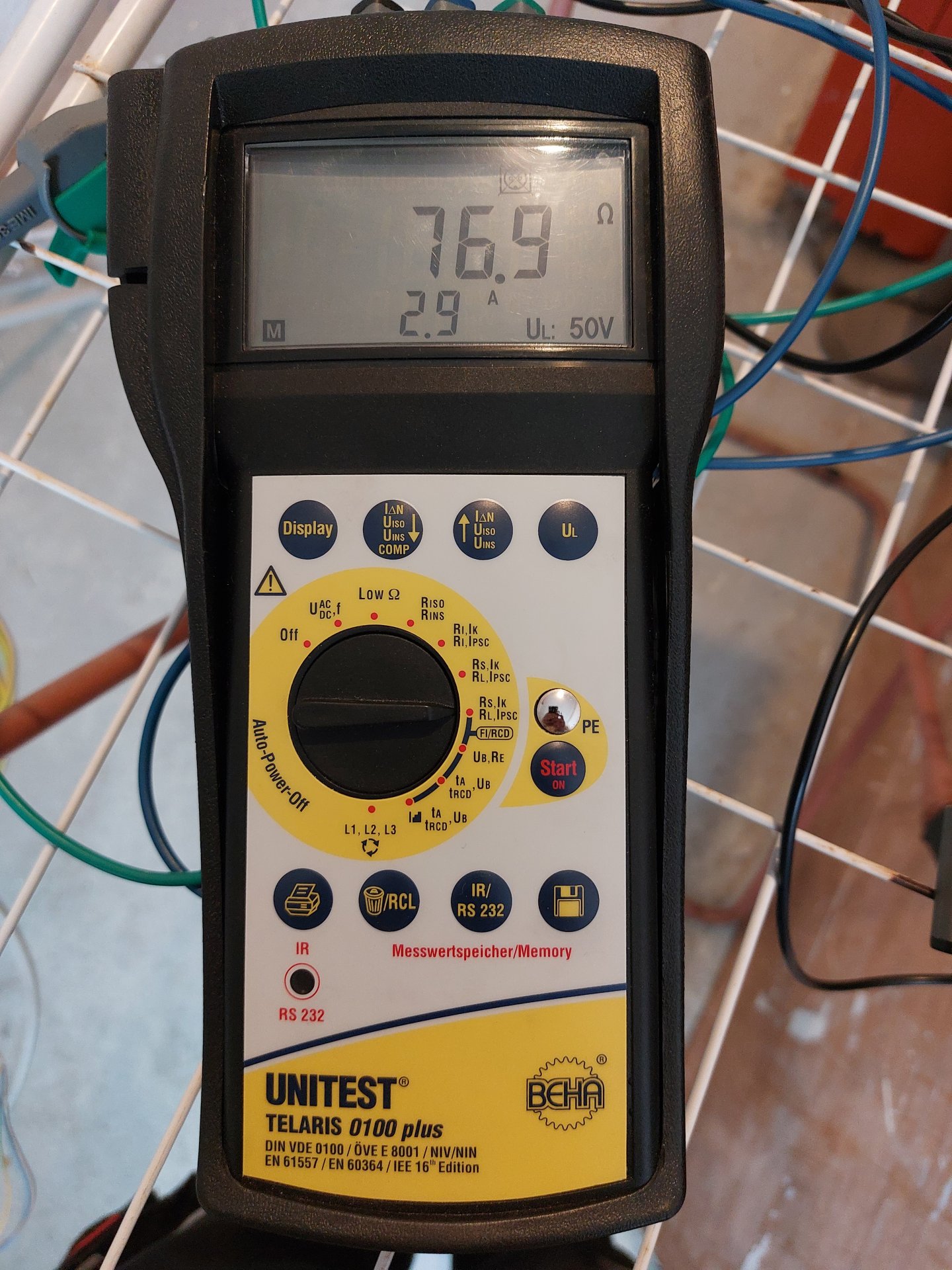

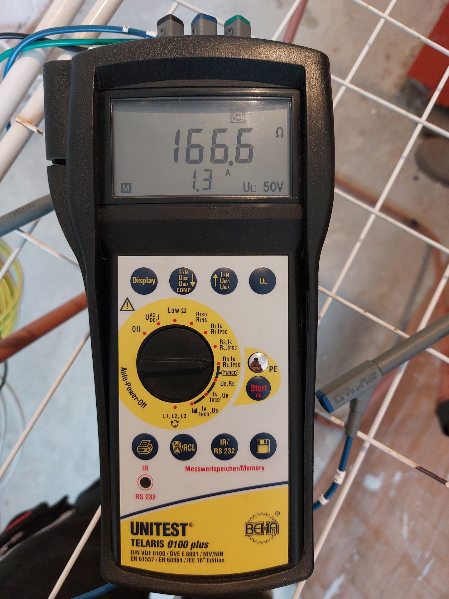

    Da ich aber unsicher war, ob das tatsächlich auch ein erder ist, habe ich mal diverse Messungen durchgeführt.

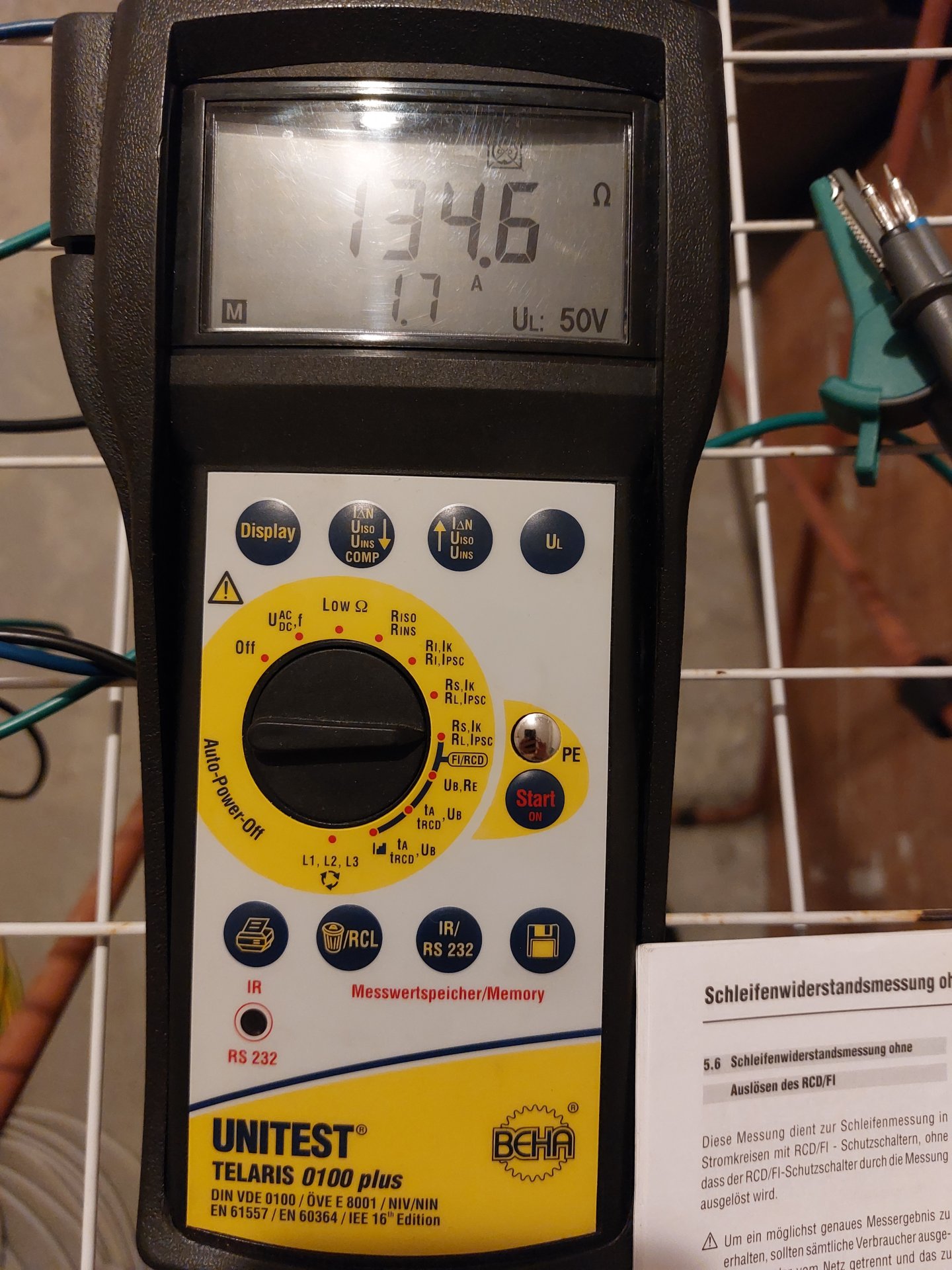

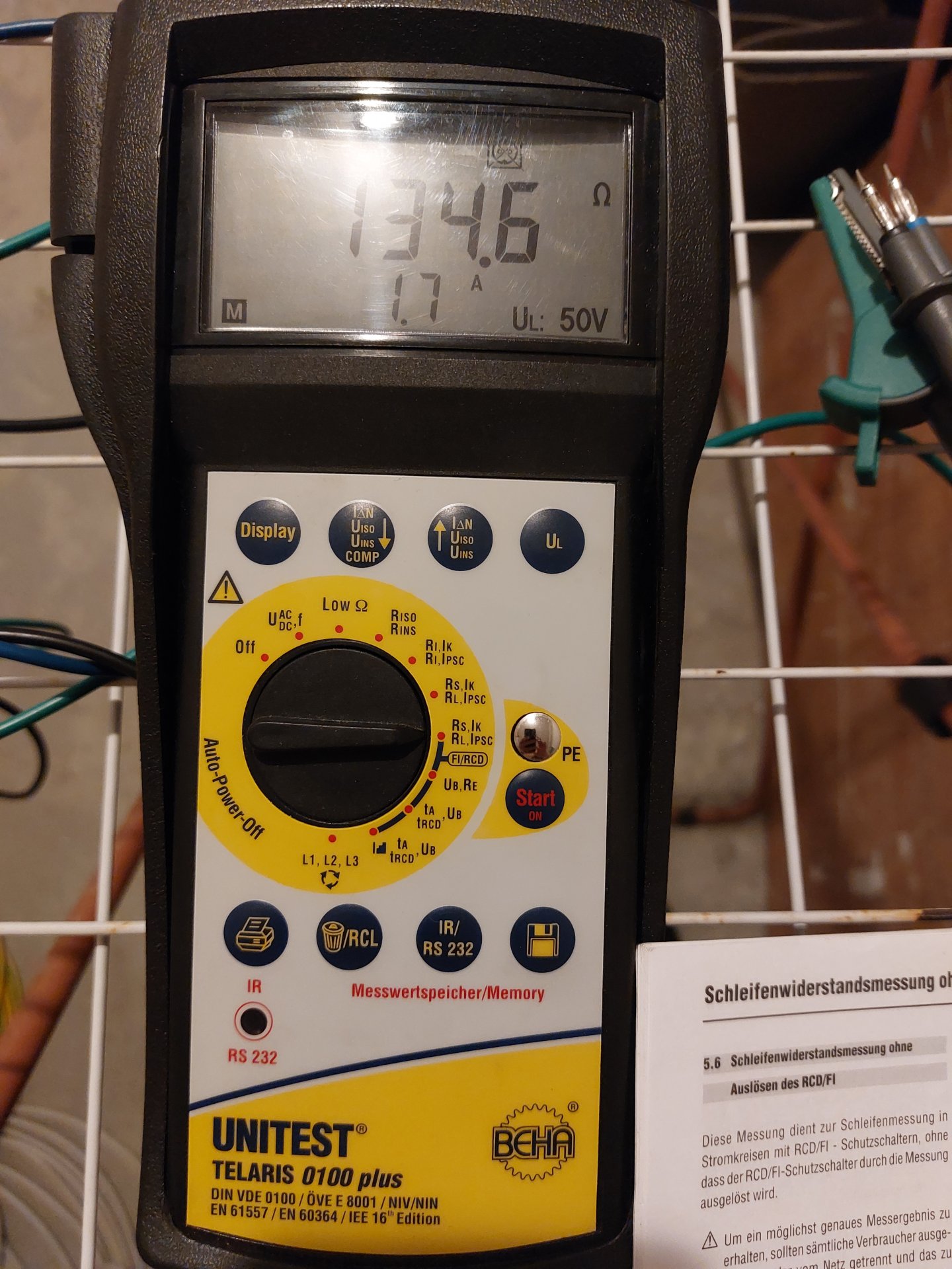

    1. Widerstandsmessung von PAS im Haus an staberder im Garten. Widerstand ca. 260 Ohm. Das hat mich etwas stutzig gemacht.
    2. schleifenwiderstand des Netzes. 0,18Ohm. Alles I.O
    3. Schleifenwiderstand über die PAS ( Anbindung ans Haus abgeklemmt)
    134 Ohm
    4. Schleifenwiderstand über den staberder im Garten 167 Ohm

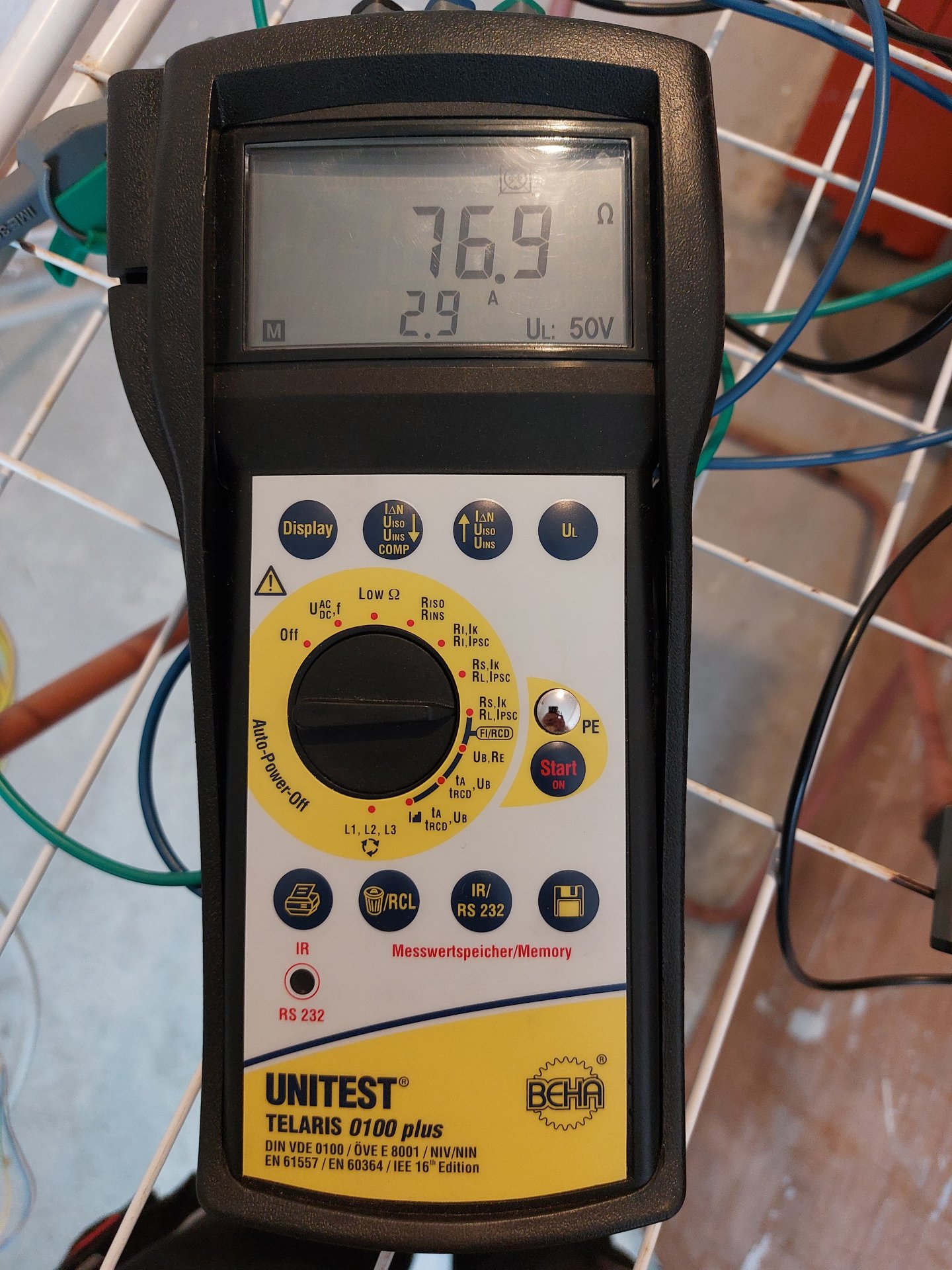

    5. PAS und staberder verbunden und schleifenwiderstand gemessen. 77Ohm
    Meine Frage wäre nun, ob es sinnvoller wäre die PV UK an den staberder anzubinden und diesen ebenfalls über Alu runddraht mit der PAS im Haus zu verbinden. (kurze Distanz dazwischen. Max 3meter.) Oder ob gar etwas dagegen spricht
    Oder ob ich lieber die UK durchs Dach, bis in den Keller zur PAS lege.
    Meine Motivation mit dem alu Draht war der, dass ich bei einem Blitzeinschlag (kein Blitzschutz vorhanden) die Energie weitestgehend aus dem Haus fern halte.

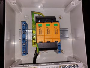

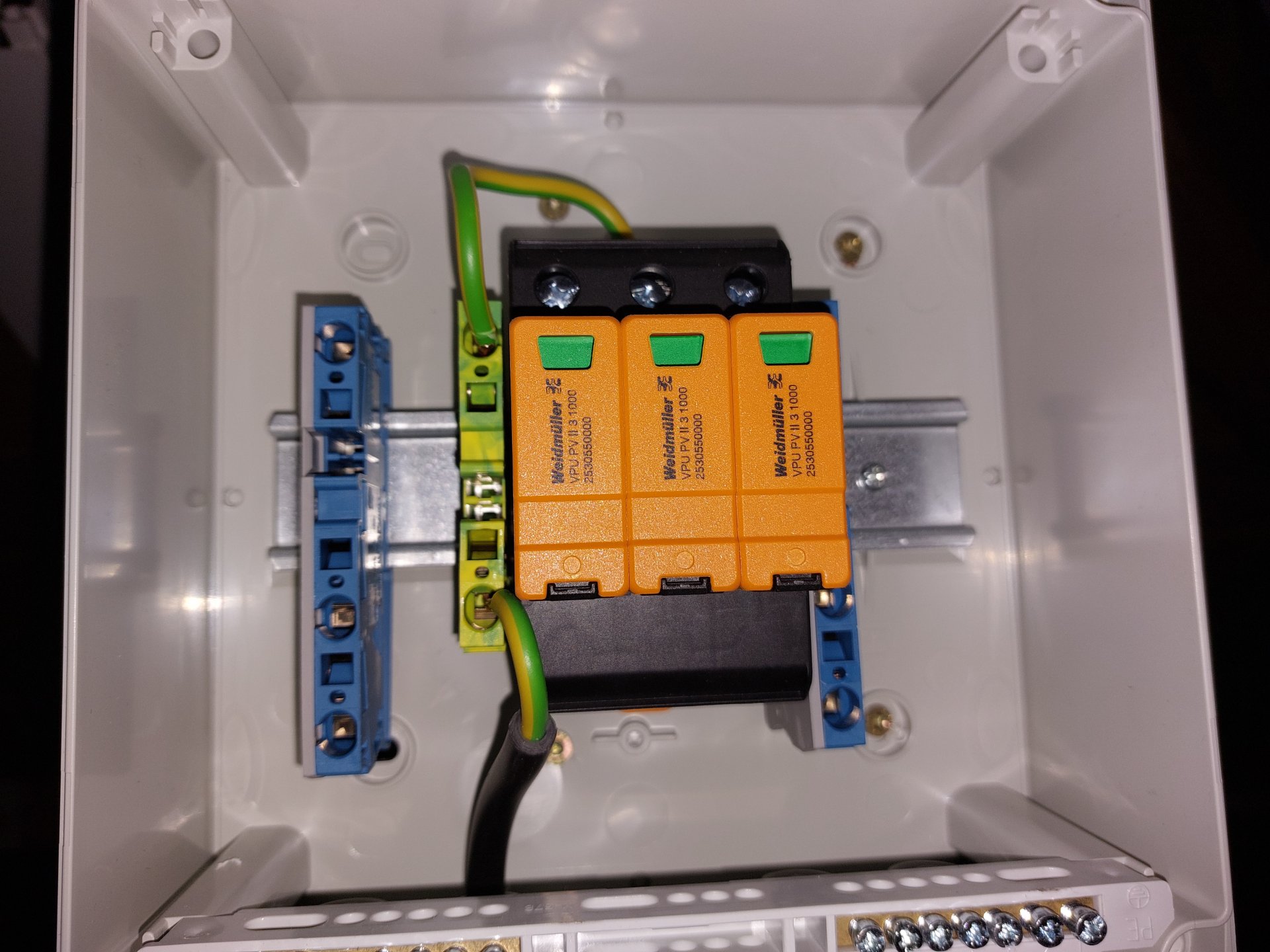

    Ach ja, die PV hat einen GAK mit überpannungsschutz. Der sitzt im Dachboden und die Ableitung erfolgt durchs Haus zur PAS.

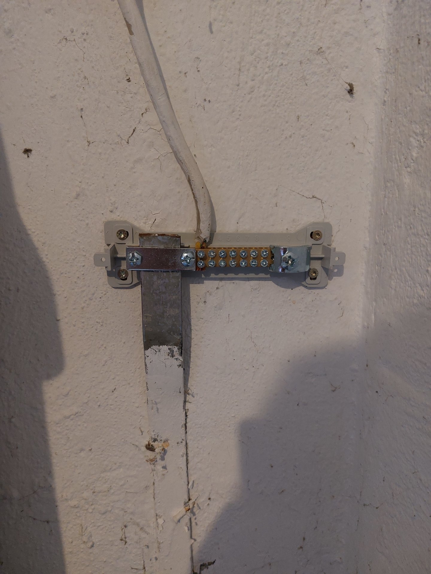

    Zum Ende mal ein paar Bilder, leider ohne den staberder. Davon reiche ich morgen Bild nach.
    20230315_093157.jpg 20230315_092113.jpg 20230315_093006.jpg 20230314_090805.jpg
    Achja, die PAS hab ich gesetzt und ist mittlerweile auch angeschlossen.

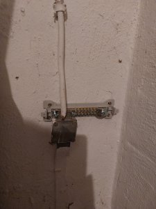

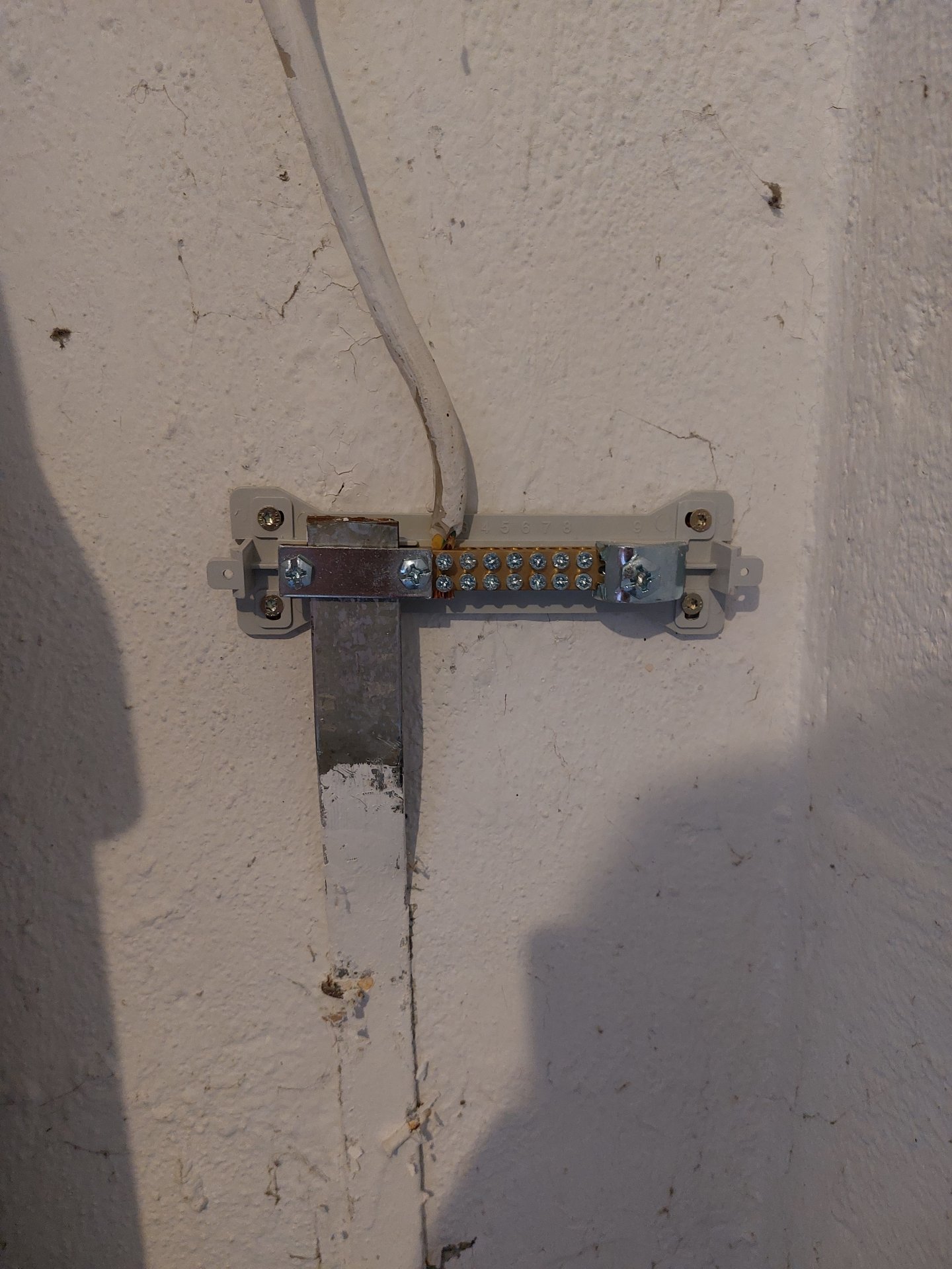

    Wenn man das Bild vergrößert ist zu erkennen, dass die HES minimal zu hoch montiert wurde. Einen mehrdrähtigen 16 mm² Kupferdraht unter einem Kreuzverbinder für Bandstahl zu klemmen ist auch dann nicht fachgerecht, wenn keine Blitzstromtragfähigkeit nach Klasse N = 50 kA oder gar H = 100 kA wie für Antennenerdungen oder Blitzschutzanlagen gefordert ist.
    Die nicht blitzstromtragfähig zertifizierte HES bei freigeschalteter Elektroanlage entweder gegen eine für Blitzschutzpotentialausgleich auswechseln und der 16 mm² Kupferdraht wurde hoffentlich an einer der dafür vorgesehenen HES-Klemmen unbekannter Blitzstromtragfähigkeit angschlossen.
    An die gehört auch der Erder im Garten verbunden, wenn er aus feuerverzinkten Material besteht aber wegen der Kombination mit einem Fundamenterder nur über eine Funkenstrecke, siehe DIN VDE 0151:1986-06.

    Die Montagehöhe ist in Ordnung. Die Perspektive war nur ungünstig.
    Der Kreuzverbinder war altzustand und die schiene im Hintergrund nur vorbereitet. So sieht es jetzt aus.
    Wenn alles fertig umgebaut ist, werden hier noch diverse PA's aufgelegt.
    Vom WR, GAK, SPD der HV, Wasserleitung.
    Wieder eine Begrifflichkeit gelernt.
    Siehe oben, das ist die HES.
    Der kupfer Draht kommt aktuell vom Ferrariszähler und wird bei der Wasseruhr ohne Unterbrechung ans Rohrnetz angebunden und endet an der HES. PEN Trennung erfolgt am Zähler.

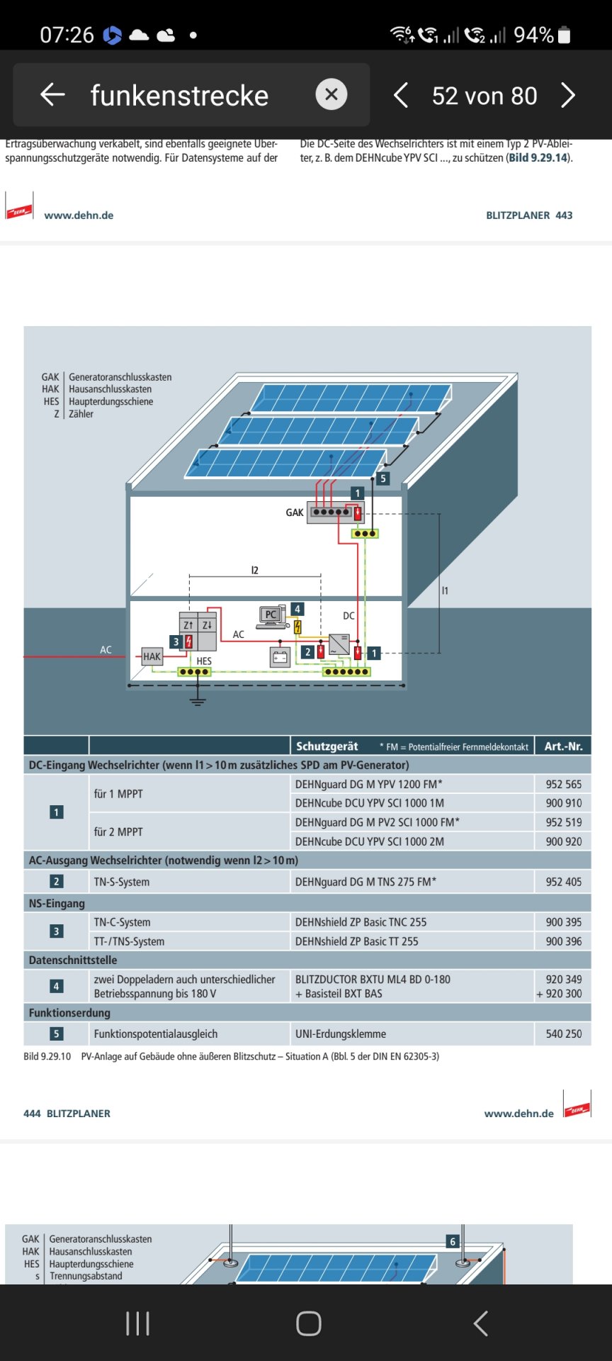

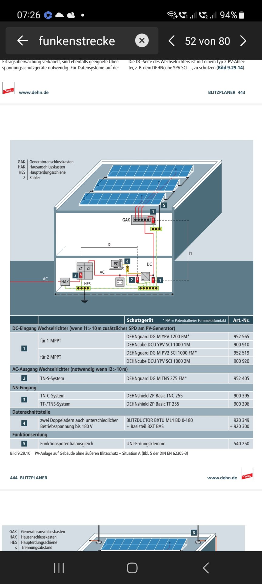

    Wie sieht so eine Funkenstrecke aus? Kann mir darunter gerade nichts vorstellen.

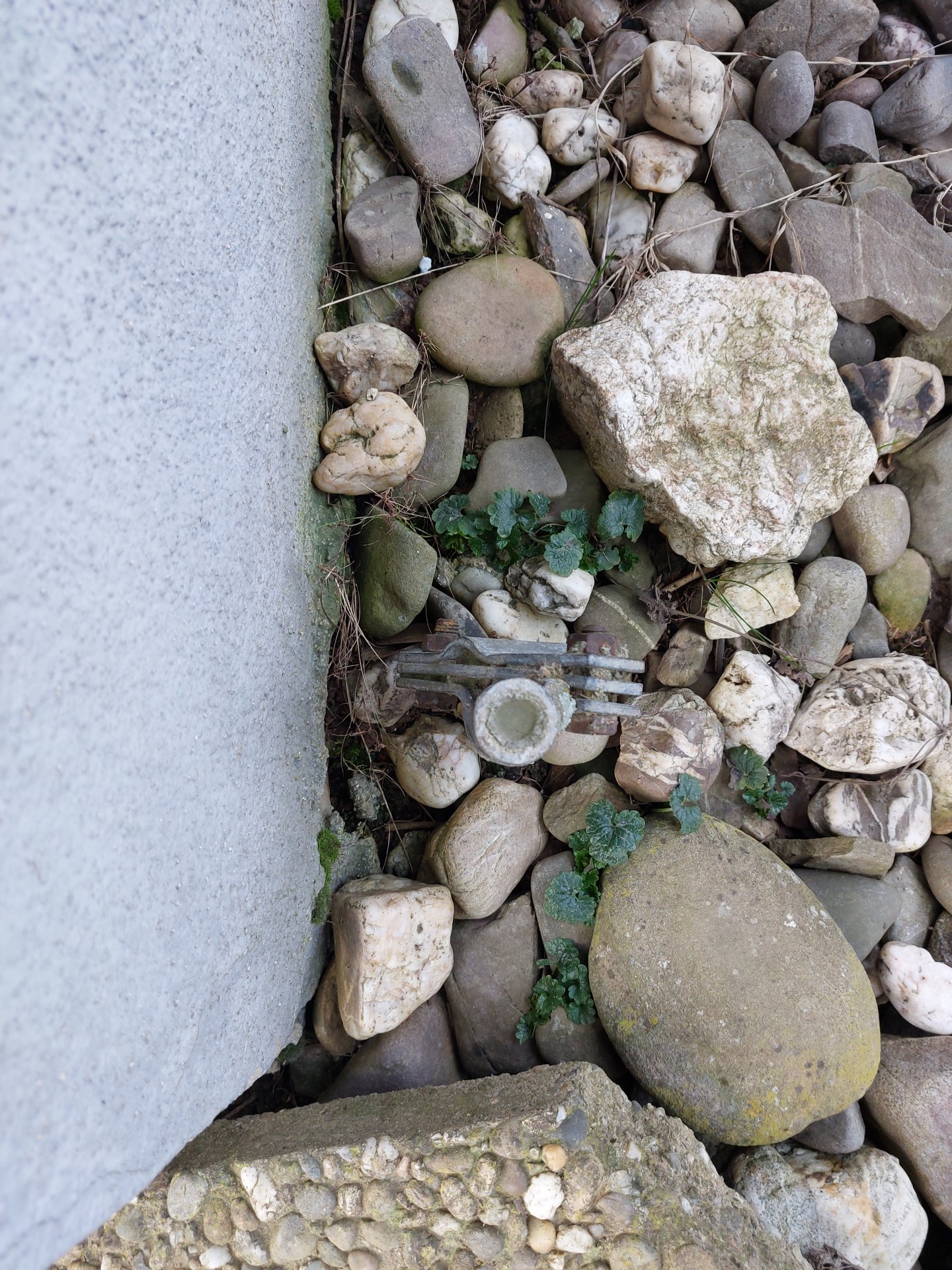

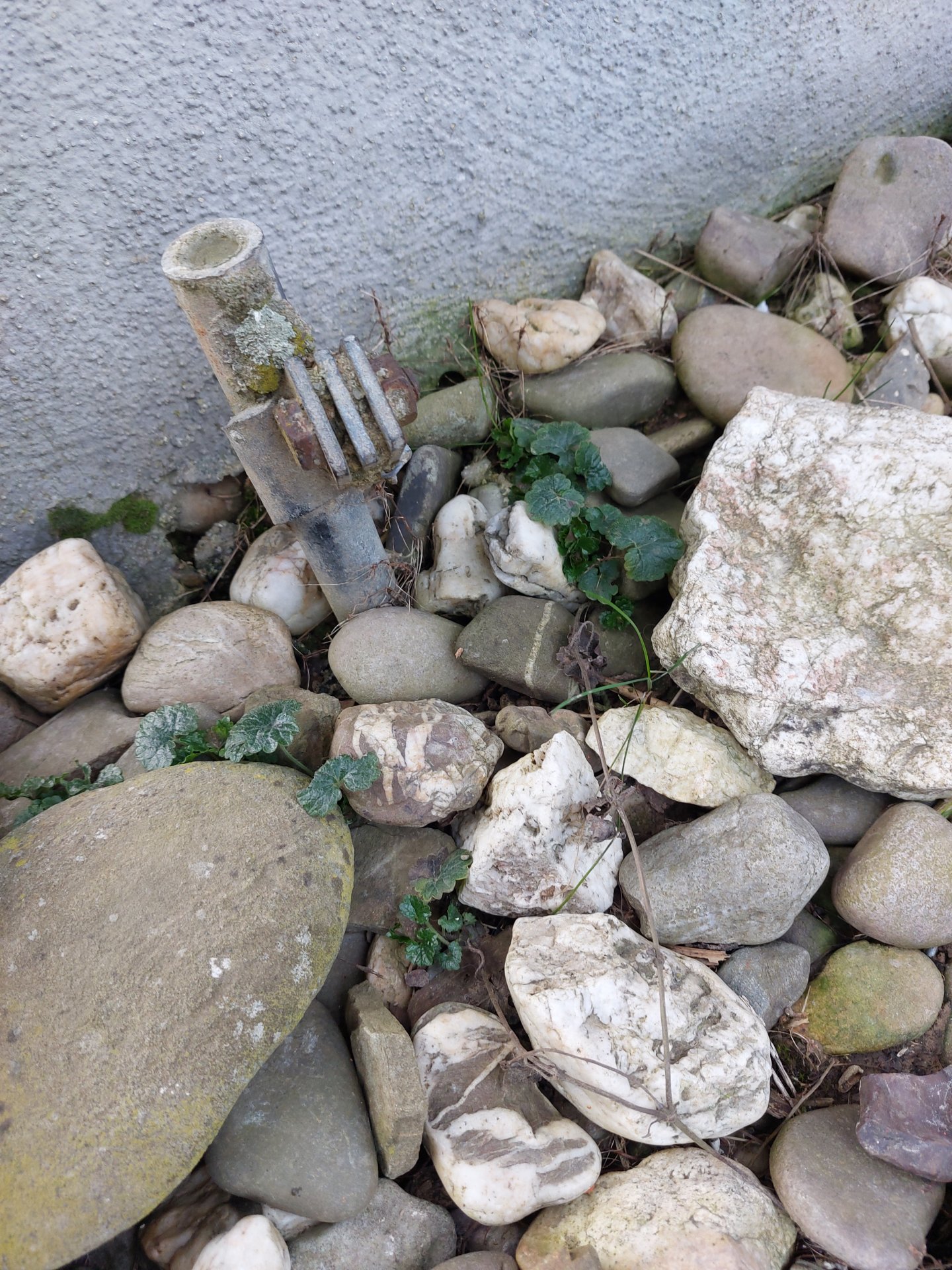

    Hier das Foto des Erders im Garten
    Danke für das Merkblatt. Daraus geht ja hervor, dass eine parallele Verlegung der Funktionserde erfolgen Muss.
    Das spricht ja dann gegen die Verlegung Aussen am Haus entlang. Oder? Zugang zu den von dir genannten Normen werde ich wohl nicht bekommen.

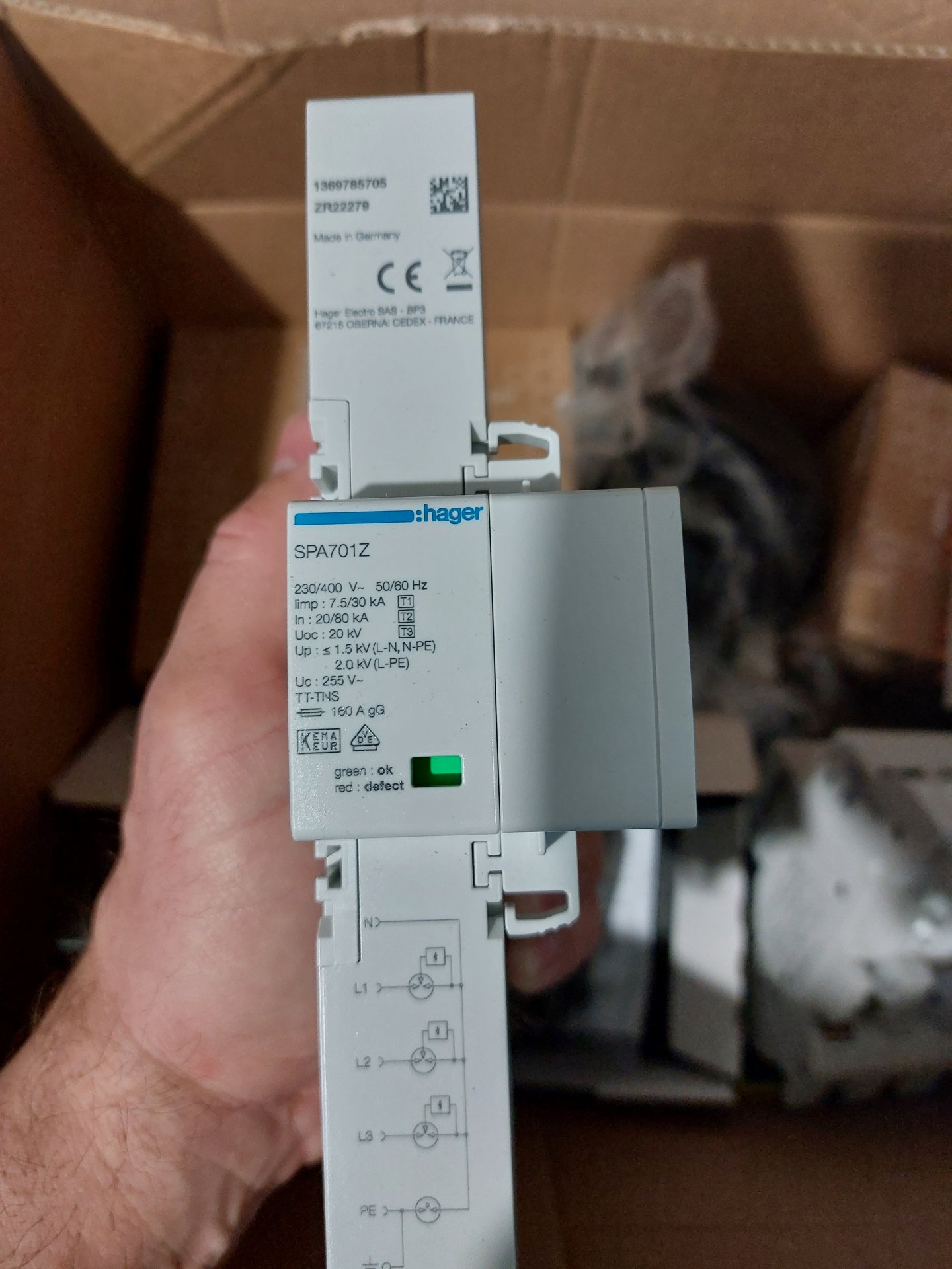

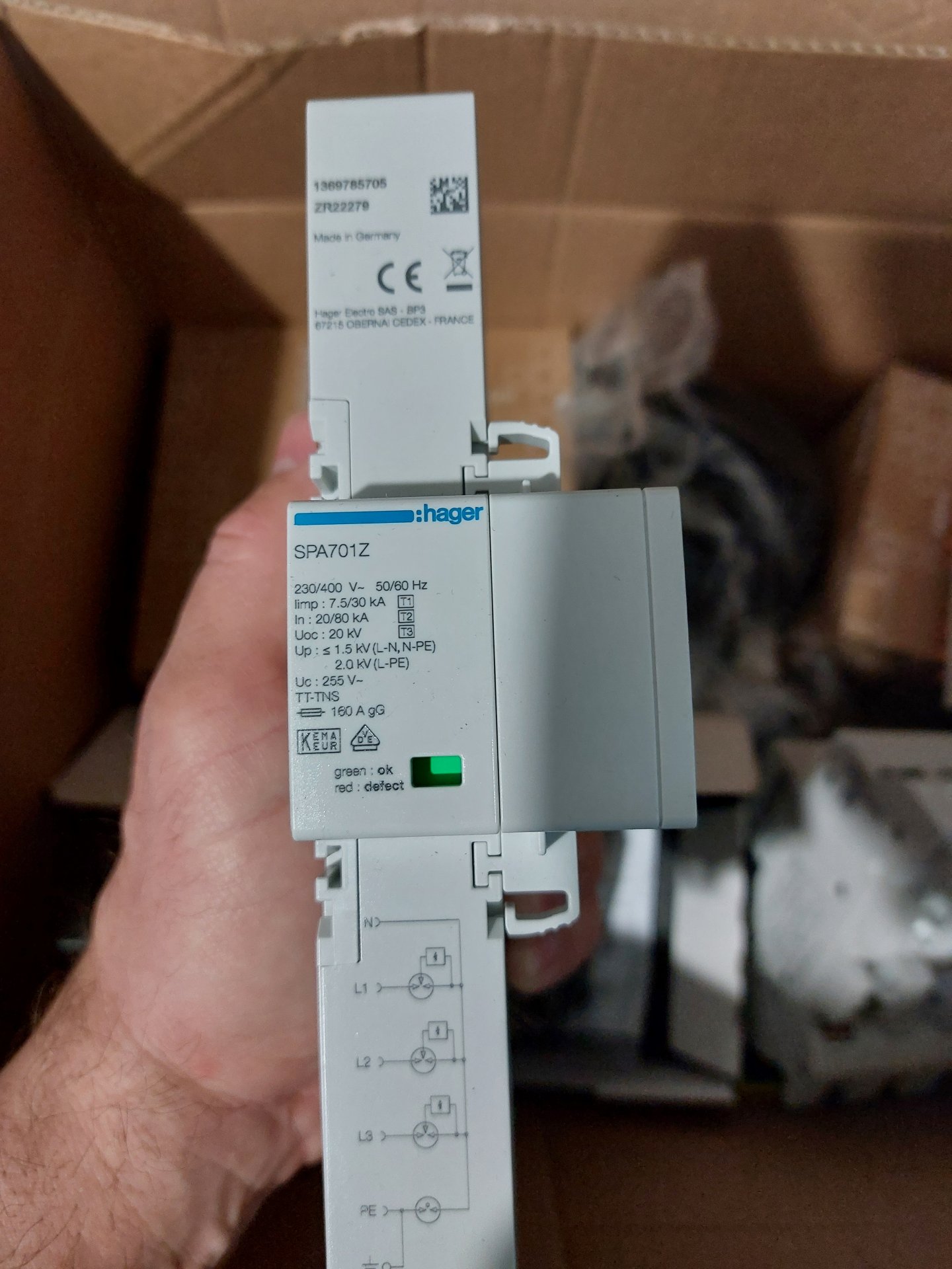

    Hier noch die Überspannungsableiter, die eingesetzt werden
    Die Längen L1 und l2 aus dem Merkblatt sind beide kleiner 10 Meter.
    Zusammengefasst, wäre es also besser die Funktionserde von der UK parallel zu den DC Leitungen durchs Haus zu führen.
    Ist die Verbindung des Staberders mit der HES über eine Funkenstrecke dann noch notwendig? Oder reicht hier eine direkt verdrahtete Variante? Oder gar keine? Maßnahme nötig?
    Eigentlich schade, da die Variante Aussen rum wäre viel einfacher für mich zu realisieren.
    Denn die trennungsabstände sind wohl ein Thema, welches schwer einzuhalten sein wird.

    Direkt an der Wand und im aufgefüllten Arbeitsraumbereich liegt der Erder trocken und um noch ernsthaft als Erder zu gelten müsste der nach mind. 2,5 m in gewachsenen Boden eingetrieben sein und nach Blitzschutznormen z. B. 9 m empfohlene Länge aufweisen. In der Einbaulage wäre das Rohr auch mit Eintrieb auf 3 m Tiefe als Antennenerder nicht normkonform.

    Siehe hierzu auch die "Tabelle" 1. Die Variante (b mit Gebäudeeinführung der PV-Leitungen erst auf Erdniveau ist auch bei Gebäuden ohne Blitzschutzsystem vorteilhaft. Die enge Außenverlegung eines Funktionserdungsleiters oder einer Schirmung ist damit möglich.

    Ohne Kenntnis der Einbautiefe und des Erdausbreitungswiderstands ist der normwidrige Rohrerder im trockenen Arbeitsraum für mich ein nutzloser Kosmetikerder. Dass bei nach DIN 18014:2007-09 fertiggestellten Gebäuden feuerverzinkte Erder unzulässig sind und bei älteren Gebäuden in Kombination mit Fundamenterdern nur über Trennfunkenstrecken angeschlossen werden dürfen, weil sie sonst noch schneller korrodieren, wurde doch schon eindeutig geschildert.
