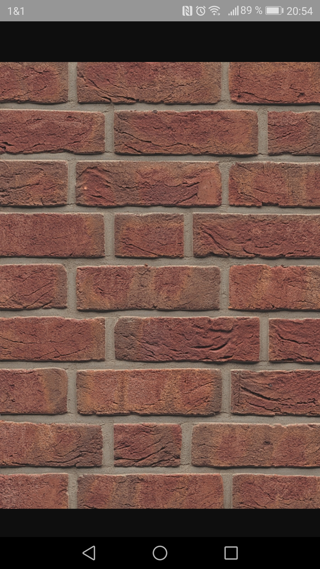

Diskutiere Qualität des Klinkers im Bauüberwachung, Bauleitung Forum im Bereich Rund um den Bau; Hallo Lexmaul Der Klinker heißt Muhr 7 westfälisch bunt.

    Kannst Du mal Bilder von den Schäden einstellen?

    Also dieser gewählte Klinker ist farblich schon abweichend und insgesamt auch in der Oberfläche unruhig, das ist aber so gewollt eher in Richtung Weichselbrand Klinker, wenn sie ein relativ farblich und gleichlaufendes Bild erzielen wollten, das funktioniert mit diesem sicher nicht.

    Aus dem Grund hätte ich mal gerne nen Bild - Nachbar hat so einen und bei den beschriebenen "Mängeln" kam jener sofort in meinen Kopf...

    Ich habe einen Handgeformten Klinker mir ausgesucht.
    Auch wenn er eine Struktur aufweist und farblich unterschiedlich ist.
    Hat er keine Mängel zu haben.( Wie schon beschrieben)
    Beim Bau in der Nachbargemeinde hat der Klinker eben diese Fehler nicht.

    Wenn er optisch so ausgeführt ist, so stellt das kein Mangel dar
