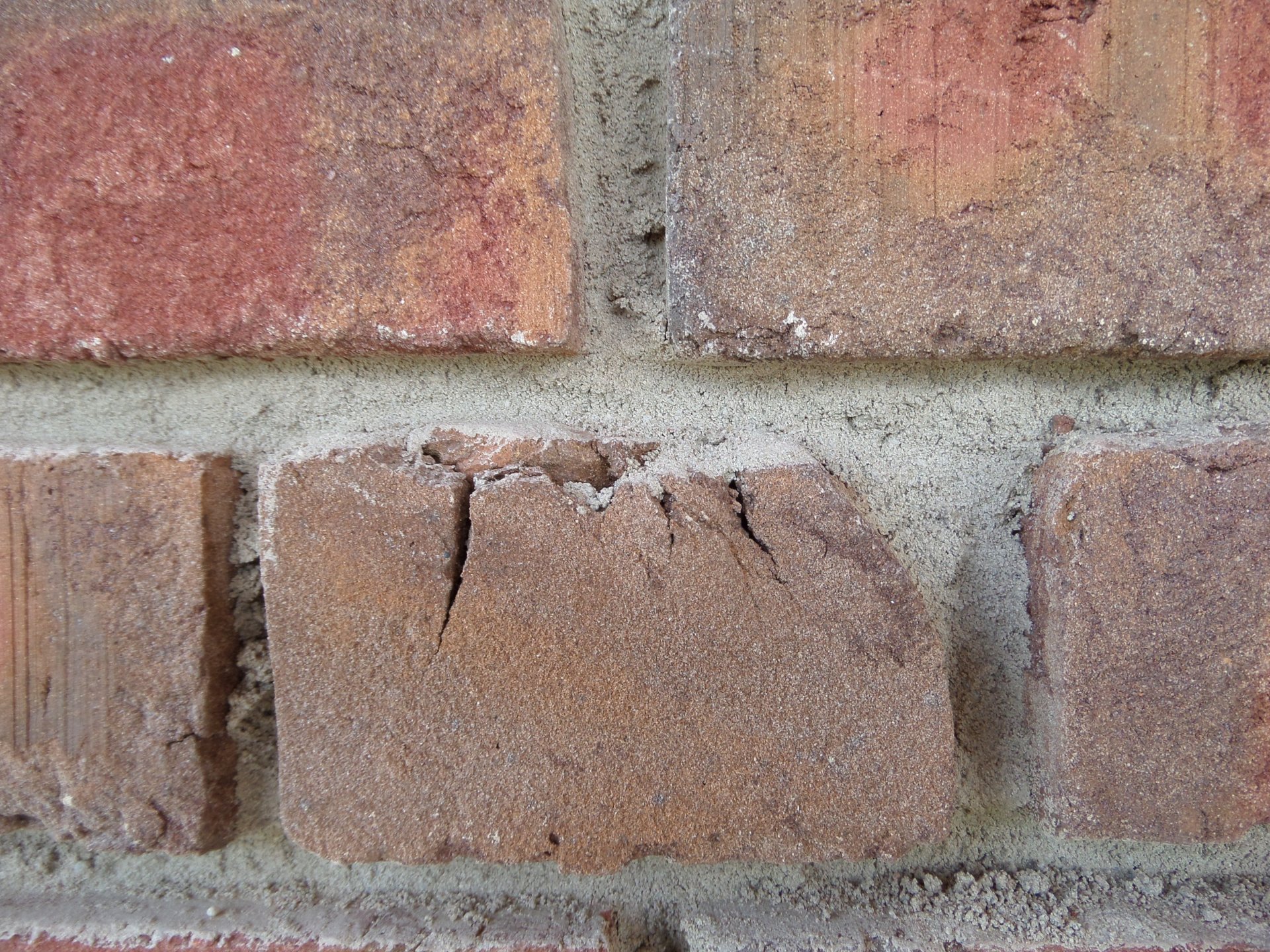

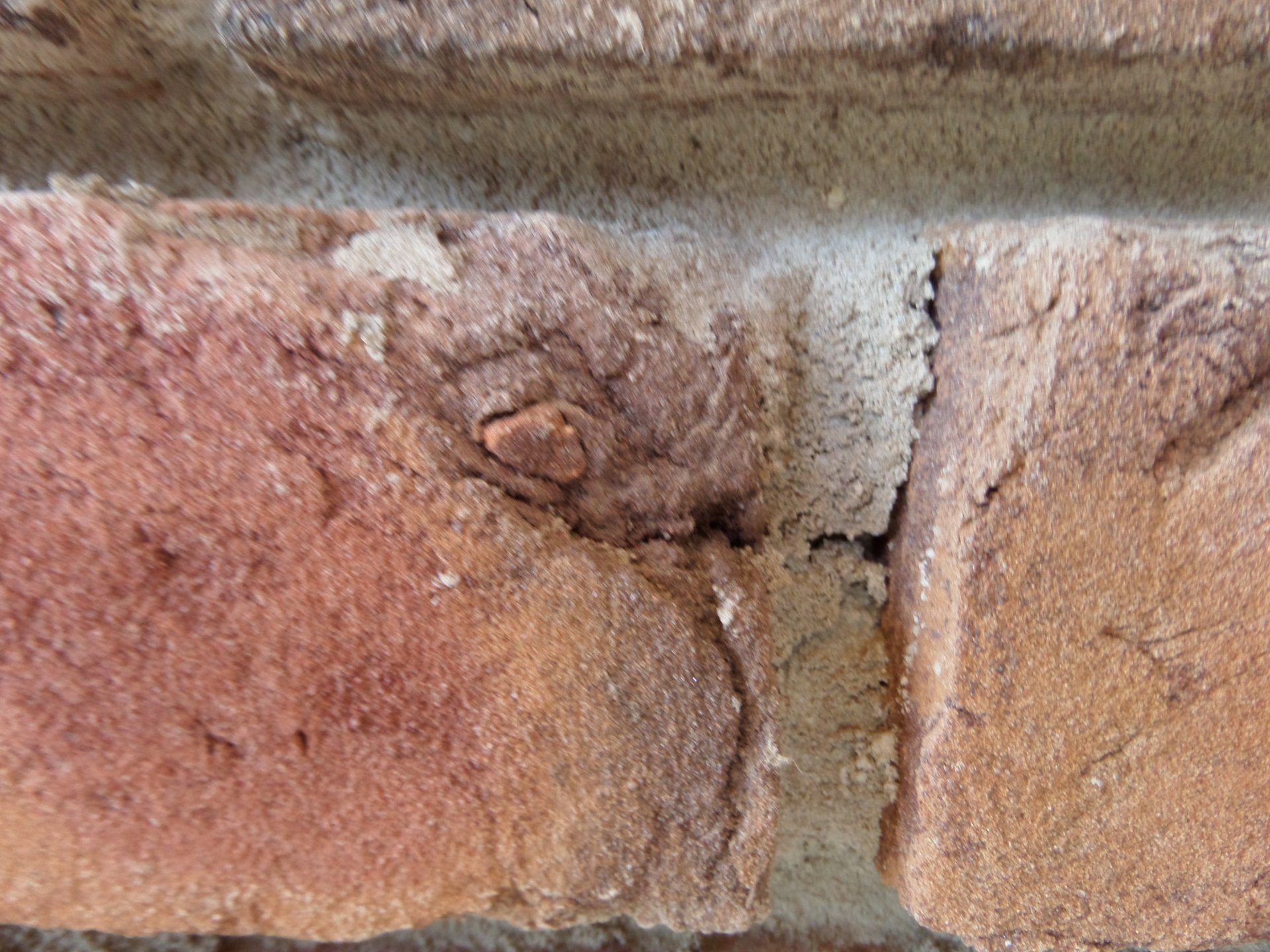

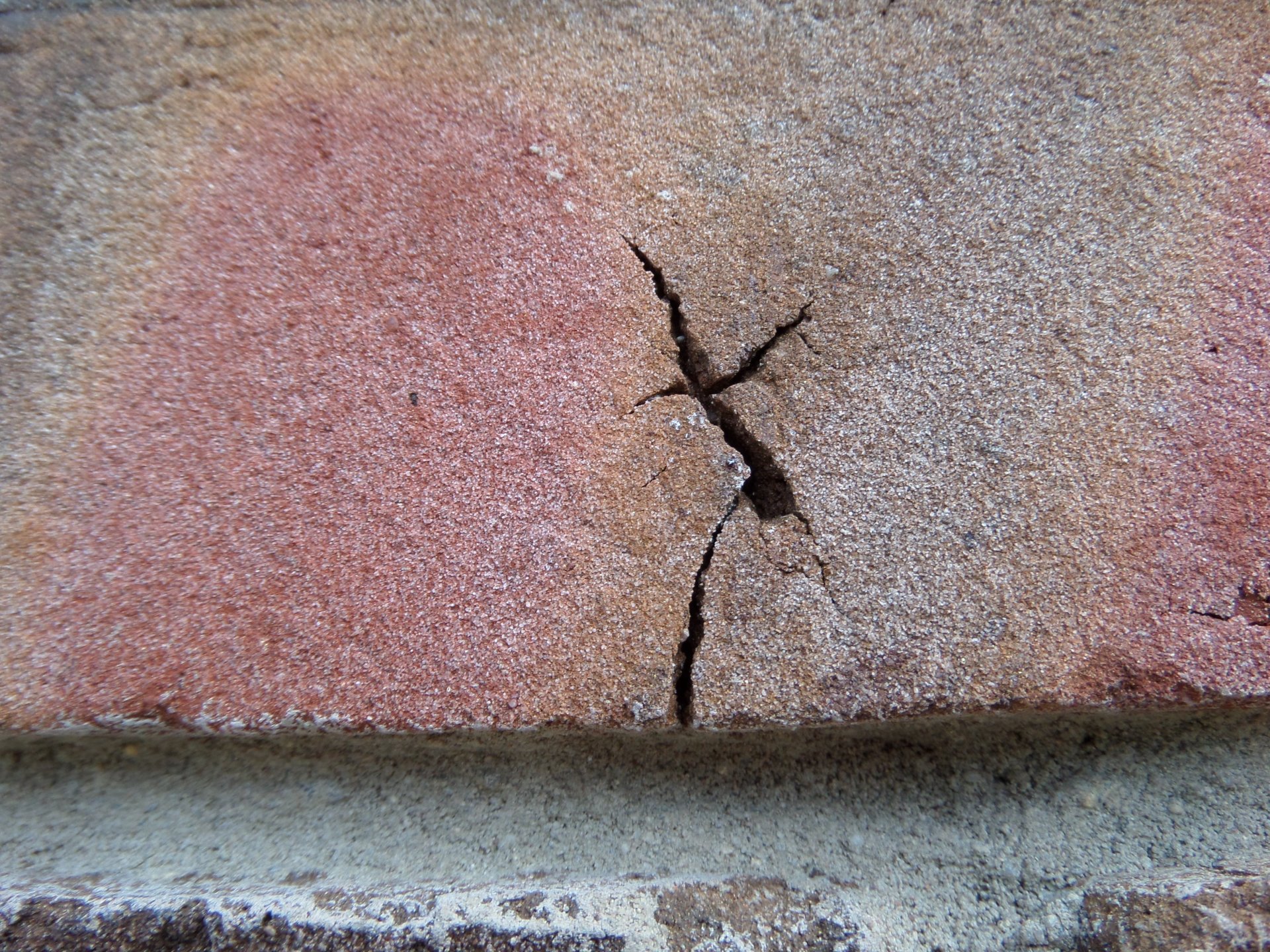

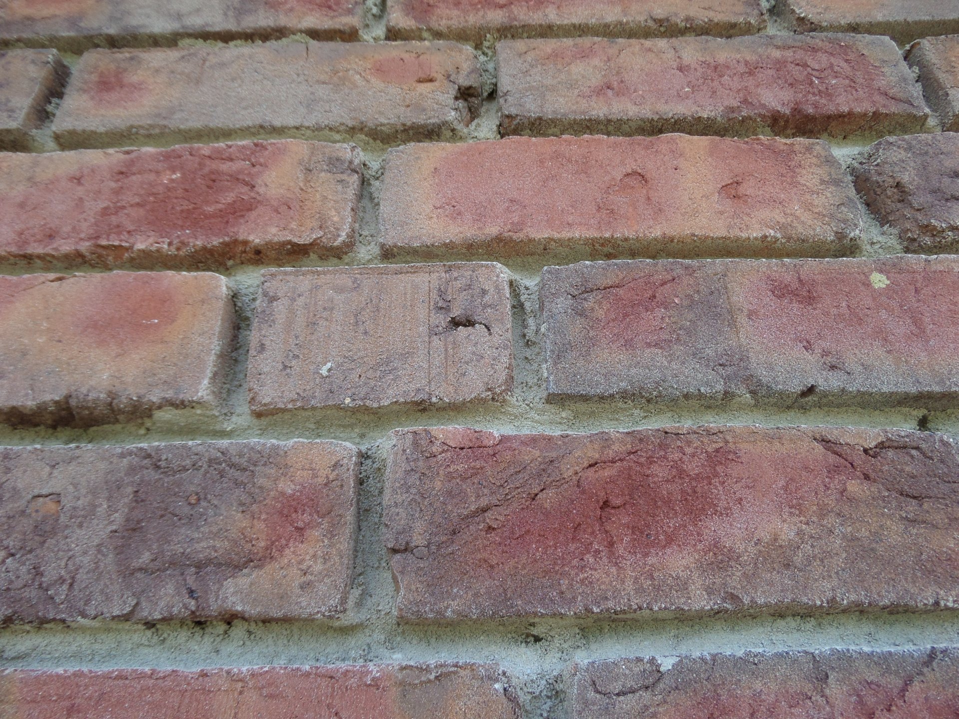

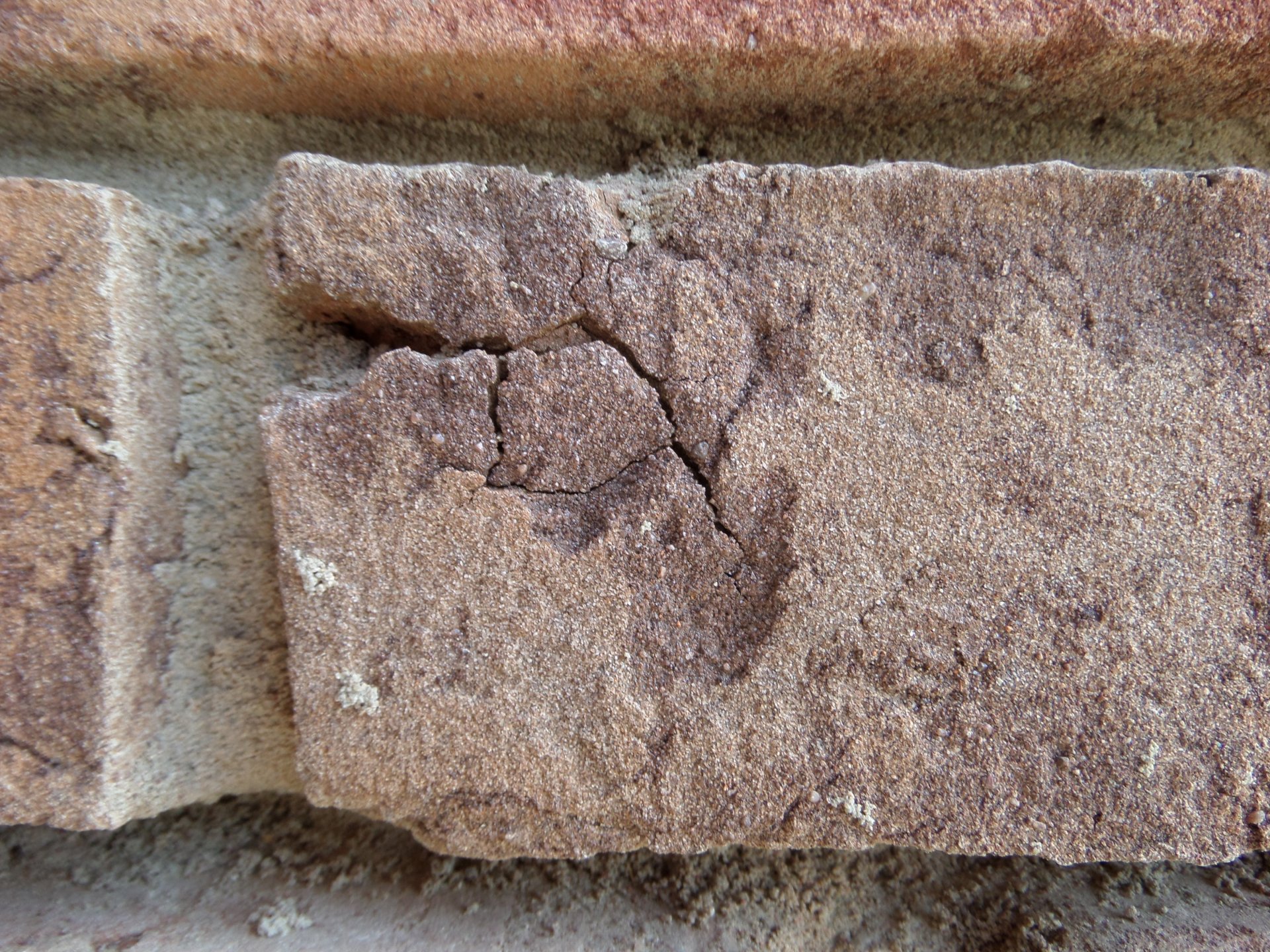

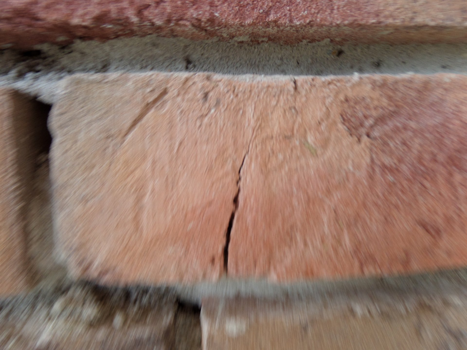

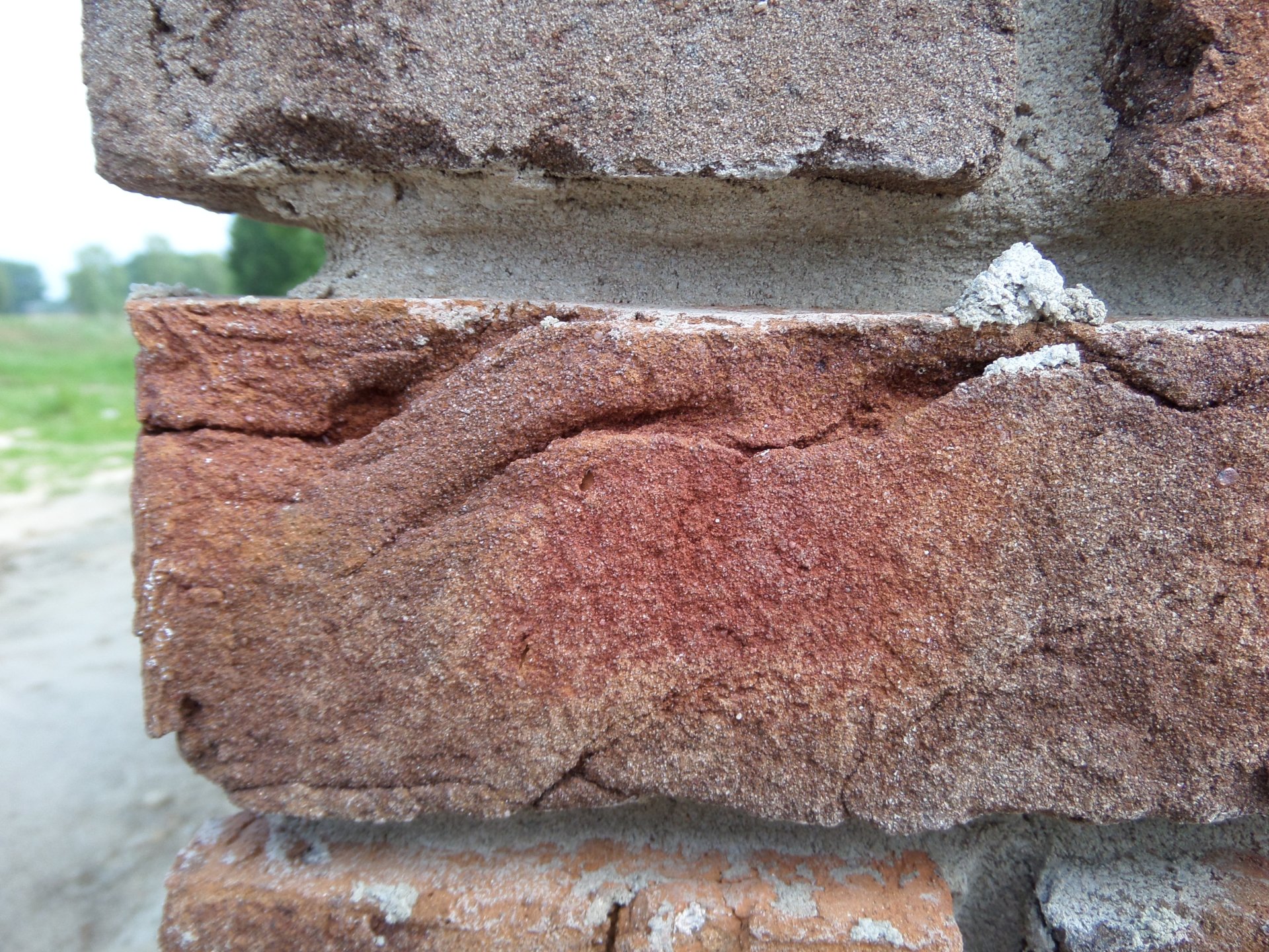

    hallo wie erwünscht sende ich ihnen die bilder

    Hier schicke ich mit Verspätung die Fotos.

    Kein Problem, die anderen Damen und Herren schauen auch gerne, aber Sie haben ein weiteres bei Ihnen dieser Klinker ist ungenügend verfugt, unabhängig ob das nachträglich oder direkt passieren sollte, Fugenmörtel sollte nicht tiefer als 2 mm 'zurückstehen'.

    Der wurde gar nicht verfugt, Silchen :D
    Ansonsten entspricht das absolut dem, was ich bei dem Klinker erwarte - da ist rein gar nix zu bemängeln.

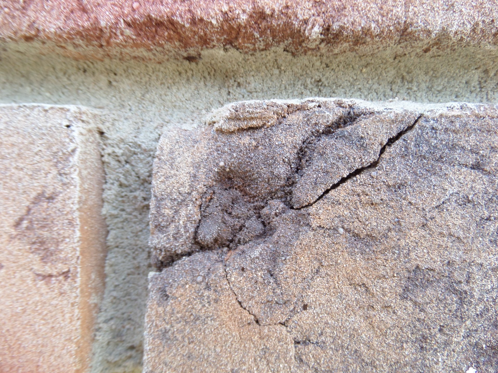

    Als kurzes Fazit auch wenn 'handform Klinker' nicht in der allg. DIN und nach a. R. d. T konkret klassifiziert sind, glaub die sind in der DIN 105 dort werden Abweichungen je nach Format definiert, d. h. Abweichungen bei diesem Format um die 5 mm sind zulässig, das heisst aber nicht im Umkehrschluss das Abplatzungen, Öffnungen und Risse wie bei Ihnen innerhalb der Toleranz liegen, ich tendiere daher eher zu 'etwas unsauberer' Ausführung und zumindest die beschädigten Klinker hätten nicht mit vermauert werden sollen, diese sind definitiv nicht 1 Wahl.

    Nee Nee Lexmäulchen Kantenbruch und gerissene müssen da raus. :Brille

    Unsinn, das gehört zu dem Bild des Klinkers - das ist rustikal gehört so.
    Soll doch einfach mal nen Außendienstler des Klinkerwerks kommen lassen.
    Würde mich echt nicht dran stören - wenn gleich ich persönlich sowas nicht haben wollte ;)

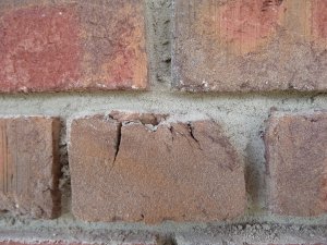

    Guck mal 1 Bild 3 5 da ist ja schon geplatzt.

    Jo, wäre für mich bei dem Ding normal. Wie gesagt, Hersteller kontaktieren - das wäre das einfachste.
    Wenn es wirklich so stört: 10er Bohrer und dann gib ihm in den Fugen und dann austauschen.

    Ähm ganz so ist das nicht, also nicht jeder Klinker bei Ihnen entspricht nicht der Norm, zumal Sie ja eigentlich auch diesen 'mit der welligen' Struktur bestellt haben, aber was Hersteller als 1 und 2 Wahl deklarieren liegt zum grossen Teil in dessen Ermessen, die haben da schon Spielraum.

    Zusätzlich kommt die fehlende Verfugung dazu, als erstes Hersteller kommen lassen dann Gutachter dann halt der prozessuale Weg, ist mühselig und teuer aber anders wird es nicht mehr gehen.
