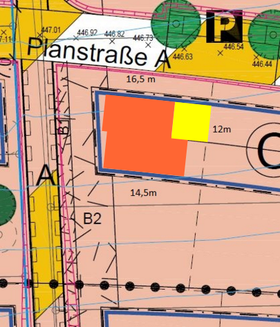

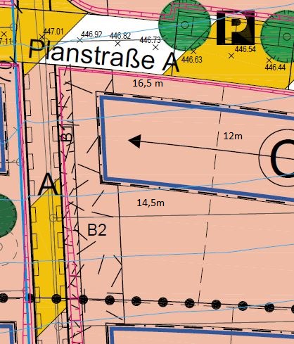

    Hier nun unser Bauplatz mit den Abmessungen:

    Das ist mehr ein Ausschnipsel als ein Ausschnitt. Man erkennt fast nichts. Die Legende fehlt, ebenso die textlichen Festsetzungen, sogar die Nutzungsschablone fehlt. Was die Mikadostäbchen-Schraffur bedeuten soll, ist mir nicht klar. Man sieht Abmessungen ohne Bezug, und daß die Planstraße auf ein sehr moderates Gefälle schließen läßt. Und man sieht eine Firstrichtung parallel zur Straße.

    ich hab hier mal einen Link zu den Infos: "www. wimsheim.de/gemeinde/bauen/frischegrund-id_427/"
    Flst. 6235
    Wir wollen einen kompakten Grundriss mit Keller. Wir sind zu 5. 2 Erwachsen 3 Kleinkinder...Ich kam wie gesagt auf einen quatratischen Grundriss ca. 10 x 10m, da ich dann noch genügend Platz für Carport und großen Absteller hätte.
    Bei Grundrissen mit 12 x 9 m habe ich das Problem, dass der Carport max. 3 m breit werden könnte.
    Vielleicht habt Ihr ja Ideen, oder eine andere Sichtweise auf die Sache.

    Also: die Mikadostäbchen bedeuten Streifen mit Begrünungszwang, und auch Carports müssen auf diesem Grundstück im Baufenster liegen. Die Festsetzungen, ibs. im Hinblick auf die Bezugshöhe, legen m.E. ein Pultdach nahe (mit dem hier wohl ein echtes, d.h. einflächiges Pultdach gemeint ist - also kein gebrochenes Satteldach).
    Den Carport (hier: verpflichtend zwei Stellplätze) sehe ich an der Grenze zum Nachbarn liegen, und das Haus der Baugrenze folgend, d.h. planlinks schräg oder abgetreppt begrenzt, und wohl auch teils hinter dem hausnäheren der beiden Stellplätze der Grenze zustrebend.

    Vielen Dank für Deine Beurteilung zum Bauplatz. Die Lage des Carports sehe ich genauso.
    Ursprünglich waren für das Baugebiet tatsächlich Pultdächer geplant. Dann wurden aber die Vorgaben für die Satteldächer gelockert. Jetzt heißt es GD (Geneigte Dächer 10-40 Grad) oder Pultdächer.
    Meine Frau ist allerdings kaum von einem Pultdach zu Überzeugen.

    Deine Frau möchte doch bestimmt die ganze Familie bequem im Gebäude unterbringen können. Ein Bebauungsplan ist kein Wunschkonzert: die Bezugsebene für die Höhenbegrenzungen ist an der Straße festgemacht, und nach dem Geländeverlauf holt ein Pultdach die meiste Bebaubarkeit aus dem Grundstück heraus. Das ist zumindest meine Meinung, aber vielleicht jongliert Deine Frau ja virtuoser mit Trauf- und Wandhöhen als ich.
    Was gefällt ihr am Pultdach nicht ?
    Wir reden wohlgemerkt von einem echten Pultdach - ein gebrochenes Satteldach würde mir auch nicht gefallen.
