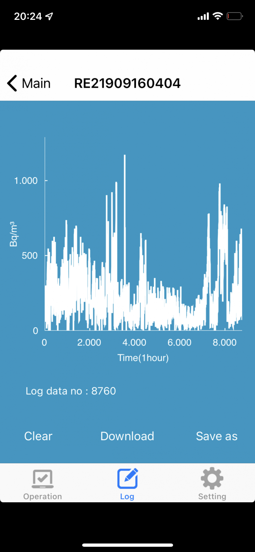

    Hi BlackFlag,
    bis vor wenigen Tagen habe ich nicht mal gewusst was Radon ist. Nun hat mir ein Bekannter so ein AirThings Gerät ausgeliehen und siehe da: ca. 2000bq/m³ in einem unserer Wohnräume, der direkt über dem Keller liegt (unser Haus ist sehr alt, hat keine Bodenplatte und besteht aus Sandsteingemäuer) Wir haben bereits eine Lüftungsanlage im Keller (teilweise unterkellert, ein Teil davon ist ein Gewölbekeller) ... also scheinen wir ein ernsthaftes Problem zu haben. Weißt du wohin ich mich wenden kann? Ich habe echt Sorge an die falschen "Experten" zu geraten und am Ende sehr viel Geld auszugeben.

    Hallo Summer,
    das ist verständlich, auf mich hat die ganze Sache einen ordentlich unseriösen Eindruck gemacht muss ich sagen.
    Als erste Maßnahme würde ich mir ein RadonEye kaufen, dieses Gerät steht hier gerade neben mir im Büro und ist schlicht das Beste, um aktuelle Werte zu bekommen und auch zu sehen, wie es sich mit dem Radon über das Jahr verteilt verhält. Ich darf Dir raten, locker zu bleiben, auch mit Deinem Wert darf und muss man Ruhe bewaren. Ein Sanierer aus dem Erzgebirge hat zu mir gesagt: Ihre Werte erreichen wir hier nicht einmal nach den Sanierungen. Dort gibt es Wohnzimmer mit 20.000bq wie man mir erzählt hat, es geht also immer auch schlimmer.

    Das Gerät kann nicht schneller messen. Das misst Bb/. Das Messvolumen ist aber erheblich geringer. Daher muss man schon lange messen, um ausreichend Zerfälle zu zählen mit denen man dann quantitative Aussagen treffen kann.

    Die technischen Details des RadonEye könnte ich nicht erläutern, ich wollte mit meiner Aussage nur deutlich machen, dass mit den schnellen Anpassungen der Werte eben auch direkt Effekte durch Lüften etc. sichtbar werden. Das RadonEye gibt zudem die Tagesdurchschnittswerte und den Peak, also den höchsten Wert des Tages an. Ich füge gerne mein Log-File an (okay, der Akku ist etwas schwach:)), aus dem ersichtlich wird, wie stark die Werte zwischen Sommer und Winter/Herbst schwanken. Die Sogwirkung der warmen Wohnräume im Vergleich zu dem kühlen Keller verstärken den Effekt an den kalten Tagen IMG_4168.PNG natürlich.

    Hallo und mein Beileid, dass es Dich auch trifft.
    Ich selbst habe meine Werte recht ordentlich im Griff mit dem RadonEye, sprich, ich lüfte eben, wenn die Werte über 200 liegen, dann fallen Sie für einige Stunden und im Anschluss geht das von vorne los. Bei meinen Werten, die im Schnitt in einem Jahr ganz sicher unter dem Grenzwert von 300 liegen, hat sich jede weitere Aktion einfach nicht gelohnt. Liegen die Werte darüber, kann ich verstehen, wenn man Geld in die Hand nimmt.
    Ich bin sicher, es gibt auch bei Dir nicht die eine Stelle, in der Radon eintritt. Ich habe das recht schnell als zu aufwendig empfunden, denn bei alten Kellerkonstruktionen ist das oftmals keine Wanne, wie man sie heute hätte, überall finden sich also Undichtigkeiten, die man nie ganz in den Griff bekommt.
