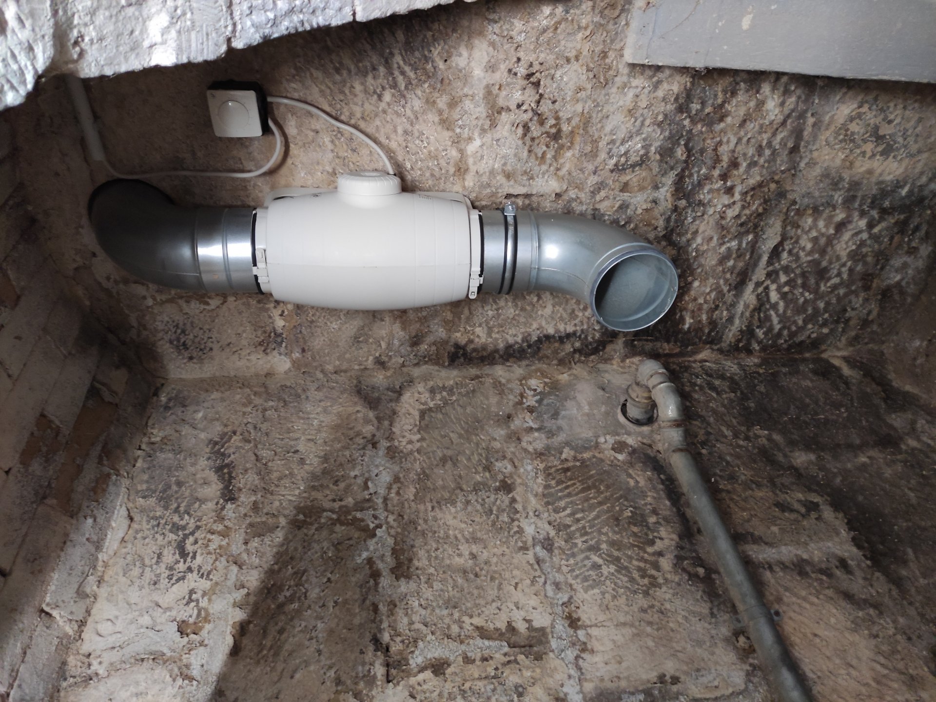

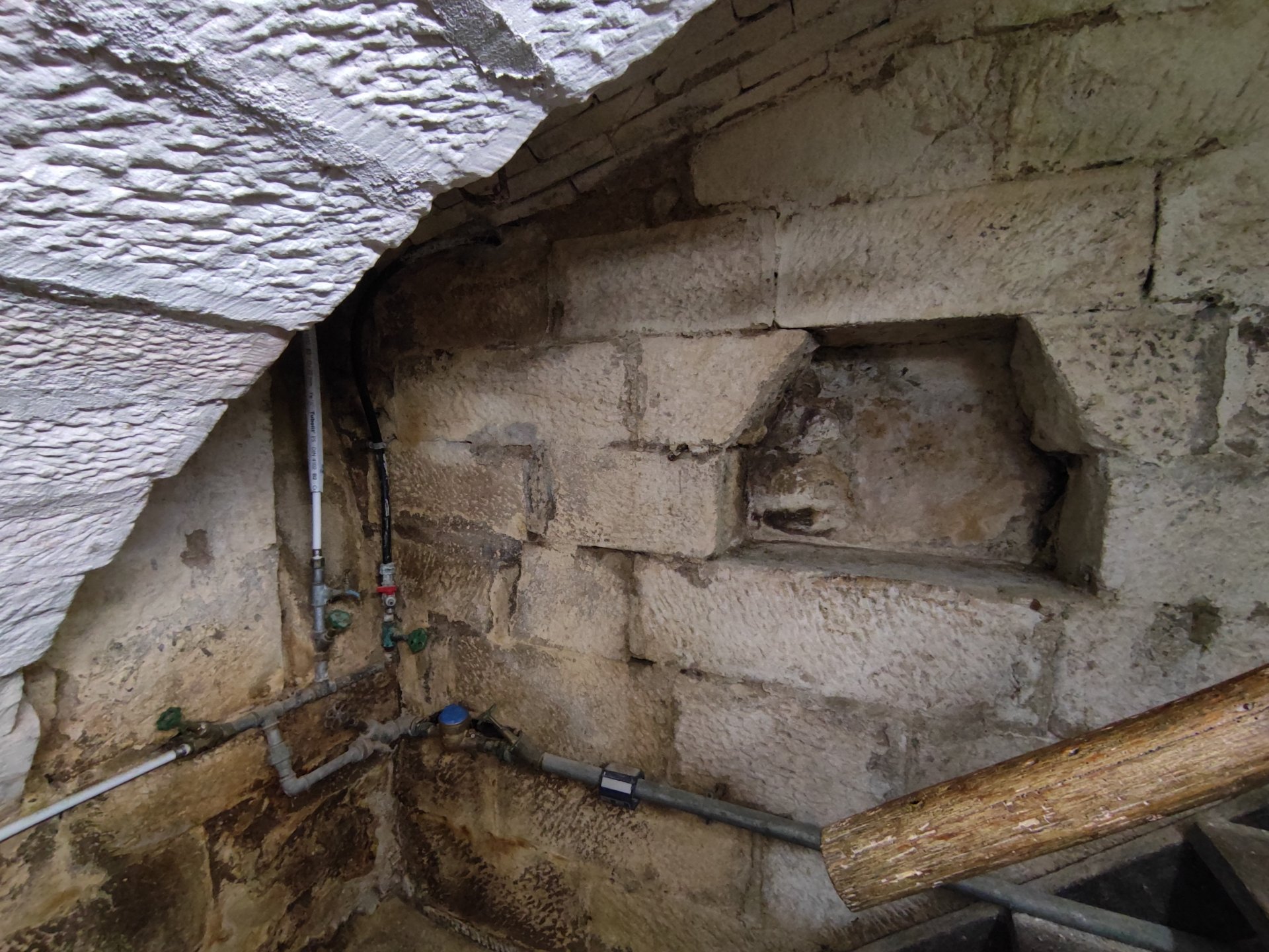

    Hallo Sachse123! Wir kämpfen auch schon seit ein paar Jahren mit dem Radon in unserem Sandstein-Gewölbekeller (Ziegelsteine als Boden, keine Bodenplatte). Wir haben im Winter Werte bis 10.000 Bq/m3 im Keller. Im EG (Wohnbereich) schaffen wir es im Schnitt auf 100 - 400 Bq/m3. Ist uns aber immer noch zu viel.
    Was wir bereits gemacht haben:
    • 2 S&P Lüfter (wahlweise Zu- oder Abluft -> nur 1 Lüfter läuft auf Abluft) im Keller verbaut -> diese hier
    • Kelleraufgang abgedichtet mit einer radondichten Folie und einer neuen, dichten Keller bzw. Balkontür
    Wir haben mit den Lüftern schon viel herumexperimentiert. Hatten mal einen auf Zu- den anderen auf Abluft laufen, aber die besten Ergebnisse erzielen wir mit Abluft. Nachteil: Der damit erzeugte Unterdruck zieht das Radon noch mehr aus dem Boden.
    Im Winter steigt das Radon im Keller und im EG besonders rasch und stark an. Möglicherweise tritt Radon durch verlegte Leitungen vom Keller ins EG (Stromleitungen? Heizungsrohre?). Im EG ist mit einem diffussionsoffenen Putz (Kalkputz) verputzt, kann mir aber bis heute nicht vorstellen, dass Radon dort so gut hindurch gelangt?! Ein Radon Sniffer wäre eventuell hilfreich, aber wer kann sich so etwas schon leisten ???
    Wenn ihr irgendeinen Tipp für uns habt, lasst es uns wissen, wir sind sehr dankbar für jegliche Idee!

    Hallo summer...
    Also das mit rauslueften aus dem Keller und dem installiereneines kellerluefters hat uns gar nichts gebracht, wie bei dir.
    Zumindest nichts was man im EG darüber gross gemerkt hätte.
    Wen du schon einen Lüfter hast oder 2...warum gräbst du nicht einen Radon Brunnen mittig oder wo esgeht im fussboden KELLER? Das IST einfach ein Loch oder 2...bauanleitung findest du im Internet.. Kannst du easy selbst schaffen... Wie wir auch.. Abdichten röhre dran, Lüfter einbauen in die röhre und fertig... Es ist Quatsch einenunbewohnten Keller zu lüften wennüber erdschichte Risse Rohrleitungen und eine Tür zum Keller und nicht zuletzt demnicht zu unterschätzende kamineffekt der sicher bei dir auch zutrifft... Radon hochzieht... Bei mir sind im Winter leider die Werte auch höher,durch den Brunnen aber wesentlich geringer... Die kueche und Bad ist noch etwas erhöht manchmal so bis 200 aber mit einmal querlüften sind das dann nur spitzen(die 2 kleinen Radon Brunnen bei mir liegen eben nicht unter kueche und Bad ging nicht anders..) und ich sage mir Hauptsache Schlafraum wohnraum und Kinder Zimmer.. also die hauptaufenthaltsräume sollten gering sein.. Bei mir klappt das und wenn ich die Durchschnittswert Sommer Winter sehe ist das Topp...Mit ca. 50 bq... Gemessen am Preis Leistung s Verhältnis.... Je groesser der Radon Brunnen und je mittiger im Haus desto besser die Radon Reduzierung im Haus.. Wichtig ist auch der unterboden unterm Haus...bei festgestampftem Lehm oder fester Erde... Braucht der Lüfter einen hohen ansaug Druck... Frag nicht wieviel Firmen ich abtelefonierte.. Und mir zum Teil man fast schon dumm kam als ich als Frau denen da erklärte wofür ich die Lüfter brauchte und die *vertriebsprofis*da... 0 Ahnung hatten von dem gefragten...

    Vielen Dank für deine Antwort! Das mit dem Radonbrunnen ist eine gute Idee. Kannst du mir verraten wo ich hierzu eine Bauanleitung finden kann, ich habe schon gesucht, aber wurde leider nicht fündig. Und welchen Lüfter habt ihr da im Einsatz bei euch?
    Ich habe nur zusätzlich das Problem, dass wir in Hanglage wohnen und möglicherweise auch seitlich durch die Wand Radon eintritt. So genau weiß ich das leider nicht.Ich weiß natürlich auch nicht ob der Boden unter unserem Haus für einen Radonbrunnen geeignet ist.
    Aber wenn du mir einen Tipp geben kannst bezügl. Radonbrunnen und wie ich das selbst anlegen kann, dann würde ich mich sehr freuen.
    P.S. Ich habe auch schon überlegt ob es nicht einfacher wäre, den vorhandenen Ziegelbogen rauszunehmen und dann eine radondichte Folien einzubauen und darauf Estrich zu gießen. Oder würde sich das Radon dann einen anderen Weg suchen?
