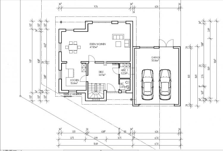

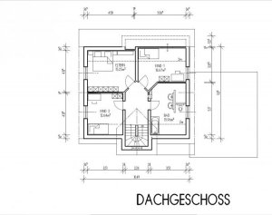

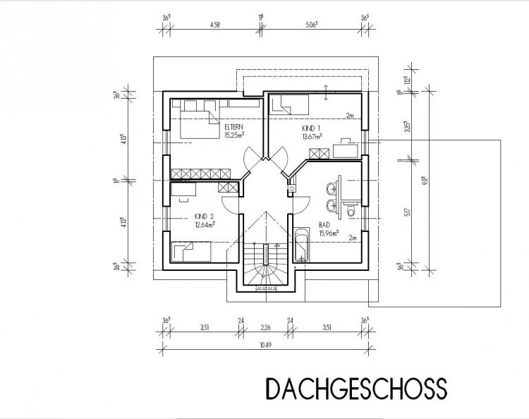

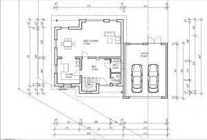

    Ich finde auch beide Entwürfe nicht so wirklich gelungen, aber bei Nr. 2 wurde massiv verschlimmbessert, der ist wirklich für die Tonne.
    Das Hauptproblem ist, dass ihr euch mit der Treppe und dem Zugang zur Garage den gesamten Grundriss zerschießt. Wie wäre es denn, wenn ihr die Garage vorne bündig oder ggf. nach hinten versetzt baut und dann ein Vordach hinsetzt, so dass ihr zwar außen rum, aber dennoch idR trockenen Fußes vom Auto ins Haus kommt? Dann hätte man auch die Chance, die Treppe so zu platzieren, dass sie nicht wie ein Fremdkörper mitten im Haus ist und auf allen Geschossen unnötig viel Flur-Labyrinth produziert.
    Bei dieser Größe würde ich auch unbedingt ein zweites Kinderbad im OG einbauen (den Platz hätte man ja, wenn der Flur kleiner wird). Und keine sinnfreien Versätze in den Wänden (was soll den das mit den vielleicht 15cm in den Kinderzimmern?).

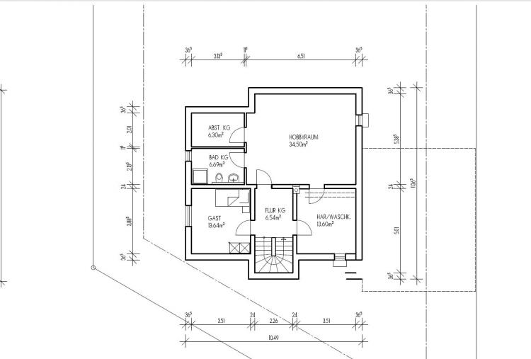

    1. Frage - gibts schon ein Baugrundgutachten?? Harder Delle klingt für mich nach Senke und Senke kann = hohes Grundwasserneíveau sein
    2. Frage - warum klemmt man auf ein Salino-Grundstück zwei (annähernde) Quadrate so geschickt da rein, dass möglichst wenig Grundstück überbleibt und die Terasse immer im Hausschatten liegen wird???
    Mir geht dazu sofort ein schmaler langer Riegel an der Nordostgrenze durch den Kopf, Erschliessung an der Nordostfassade.
    Wozu ein "Abstellflur" im EG, wenn das Haus einen Keller hat???
    Wie kommt man beulenfrei aus der und in die Badewanne, wenn die komplett unterhalb der 2m-Linie liegt. Aus- und Einstieg mit der grazilen Walrossrolle über den Beckenrand?

    Gegen einen Abstellraum hätte ich auch nichts einzuwenden. Die abzustellenden Dinge im Eingangs- und Durchgangsbereich abzustellen halte ich dennoch für blödsinnig. Ich halte es nicht für erforderlich, jedes Mal wenn man zum Auto geht oder vom Auto kommt dem Staubsauger zu begegnen und die schweren Einkaufskisten aufwändig darumzumanövrieren.
    Und um auf die Flächenproblematik einzugehen: von den knapp 8m² dienen maximal 2 dem Abstellen, die restlichen 3/4 sind Flur. Ein reiner Abstellraum von 2,5m² böte vermutlich ähnlich viel Abstellfläche, ohne dass man mehrmals täglich durch den Saugerraum patrouillieren müsste.
    Aber gut, es ist Zeit der Narren. Da kann man sich die Freude an der Familien-Polonäse am Sauger vorbei schöntrinken. Und wenn man gerade dabei ist, dann kann man gleich noch einen darauf nehmen, dass man auf dem Weg von der Garage in den Wohnbereich zwei Türen überwinden muss, obwohl eine ja eigentlich auch schon ausreichend sein könnte, um in den Flur zu gelangen. Dass man dann - abgesehen von der das Durchschreiten behindernden Tür - den Flur (Garage-Wohnzimmer) auch noch dreimal abknickend, reichlich schmal gestaltet und bei dieser geringen Hausgröße auf eine Gesamtflurlänge im EG von ~12m zu kommen ist fast schon Kunst.
    Man könnte, würde man auf diesen verwinkelten 12m-Gang verzichten, aus den zur Verfügung stehenden Quadratmetern ein recht üppiges, großzügiges und einladendes Foyer samt Garderobe zaubern (man bedenke: rund 20m² werden im EG für Flure verballert...). Aber lange, schmale, finstere, verwinkelte Flure an Staubsaugern vorbei sind da natürlich echt eine hochinteressante Alternative!

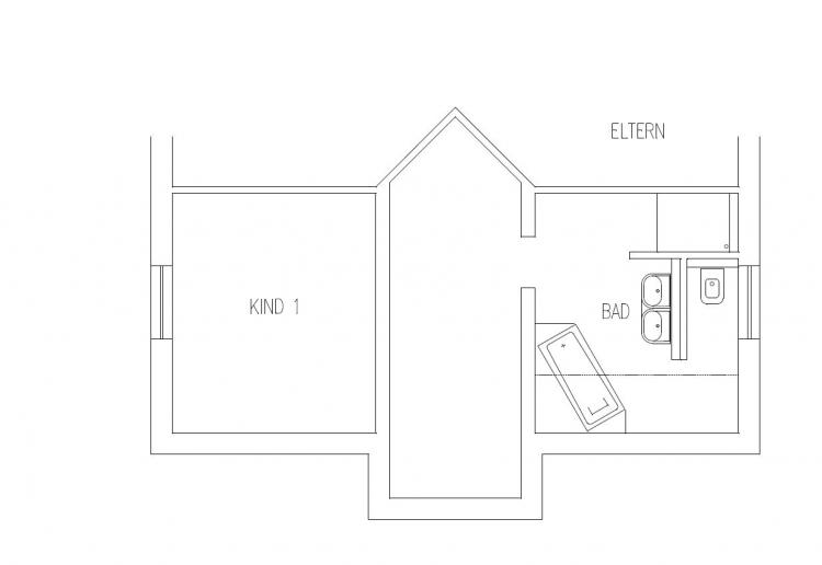

    Hallo liebe Forenmitglieder,
    zunächste DANKE ich EUCH allen für die konstriktive Kritik. Ich habe mir im Stillen die Beiträge durchgelesen und meinen Architekten nochmal zeichnen lassen. Dabei wurde angesprochen, dass
    - Umgestaltung des Bades im OG, sodass es breiter wird und die Wanne nicht unter der 2m Linie gedrückt wird
    - Umgestaltung von Diele/Abst1 insofern, als dass im EG eine Garderobe (Schuhe, Mäntel etc.), eine vernünftige Treppe (auch wg. OG) und ein Abst1 eben für (Bügelbrett, Staubsauger, Wasserkasten von Garage, Stellmöglichkeit für "kleinere" Dinge (mein Frau wünschte sich das halt...) ==> schöner nützlicher Abstellraum
    Dabei sind die grundrisse im Anhang entstanden. Uns gefällt das OG besser, der Dieselnbereich gibt vernünftige Möglichkeiten für Garderobe, jedoch ist die Abst1 mit 2 Türe bedenklich, obwphl immer noch Wasserkasten oder kleiner Dinge Platz finden.
    Ich gebe Euch recht, Gefriertruhe und Konserven etc. finden im Keller Platz. Aber gereade das Wasserkasenschleppen geht mir als Mann auf die Nerven, wenn ich ich dies in den Keller schleppen müsste, deswegen Abst1.
    Was ich nicht verstehe, ist
    => Die Frage ist berechtigt, aber ich kann darauf keien Antwort geben wenn ich ehrlich bin... das Haus wurde halt so gesetzt..:confused:
    Und Staubsauger, ja, sicherlich muss der (Einer!) irgendwo hin und meine Frau hätten den natürlich gerne irgendwo im EG, genauso wie Bügelbrett.
    Das KG ist noch nicht final, nur zur Info.

    Alternative Bad im OG:
