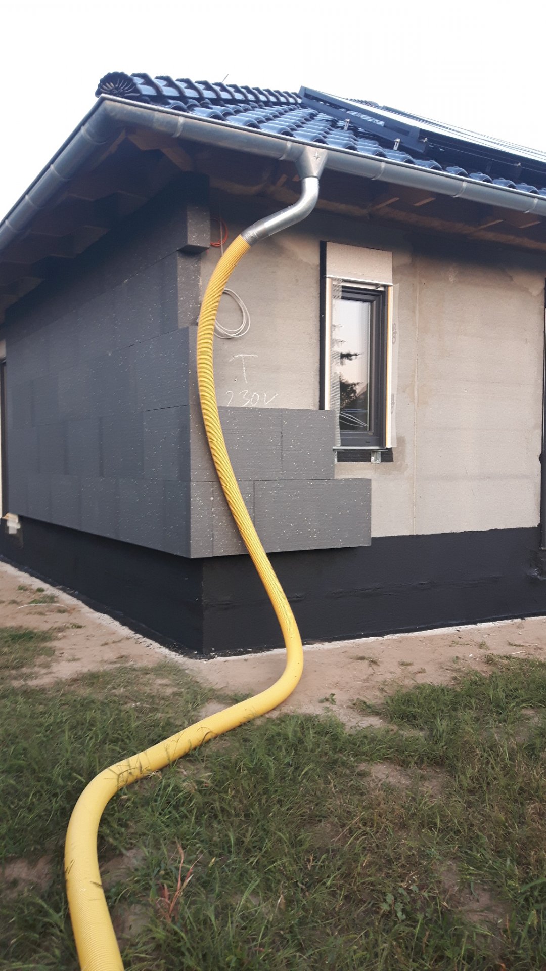

    Die Verputzer von unserem Haus haben alle Regenrinnen um verputzen zu können abmontiert.
    Allerdings regnet es so stark das das Wasser rings um unserem Haus nun steht.
    Drei Fragen von mir:
    - Was kann das für Folgeschäden haben? Sollen wir bereits einen Sachverständiger beauftragen der das prüft?
    - Gibt es nicht während des Verputzens eine Möglichkeit eine Übergangslösung zu montieren?
    Vielen Dank und Grüße

    Was soll der Sachverständige Prüfen?
    Entweder habt ihr eins der Alles Kontrolliert oder lässt es sein.
    Die Verputzer sollen Maßnahmen ergreifen dass die Fassade nicht übermäßig nass wird.
    Bei regen werden sie kaum draußen putzen können. Deswegen können die Fallrohre wieder dran…

    ja, dafür gibt es Plastkschläuche

    Die Rinne oder die Fallrohre? Das macht schon einen deutlichen Unterschied in der Beurteilung der Fragestellung...

    Zu 99,99% das Fallrohr, da ich nicht wüsste, wie die Rinne beim Verputzen stören sollte.
    Bei Laien heißt beides Rinne.

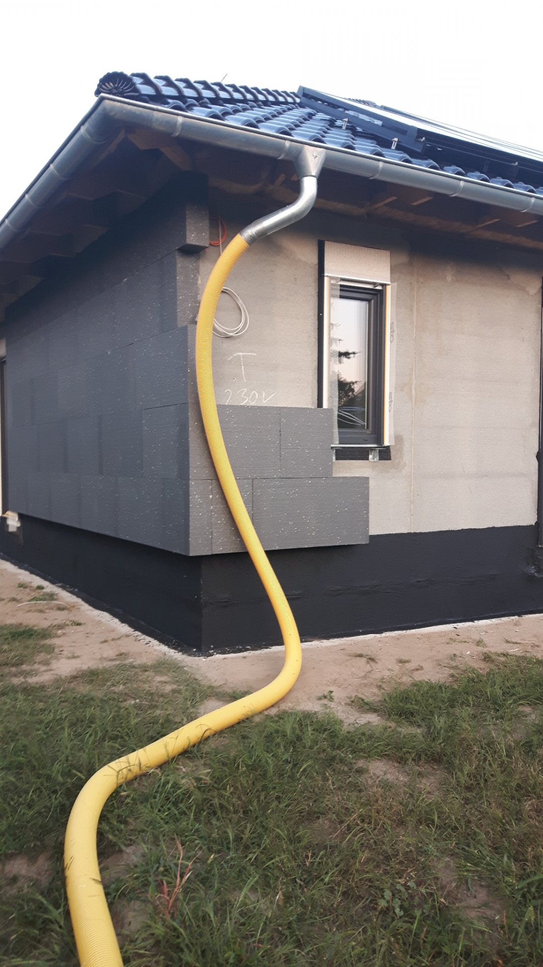

    wie Alex88 schon schrieb,bei uns wurden gelbe Plastikschäuche montiert. Hat prima funktioniert und das Wasser wurde weit vom Haus weggeführt.
