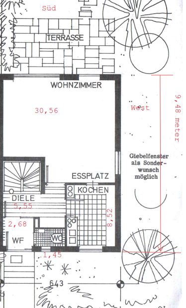

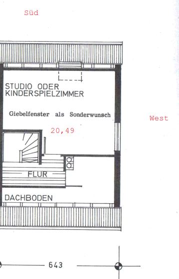

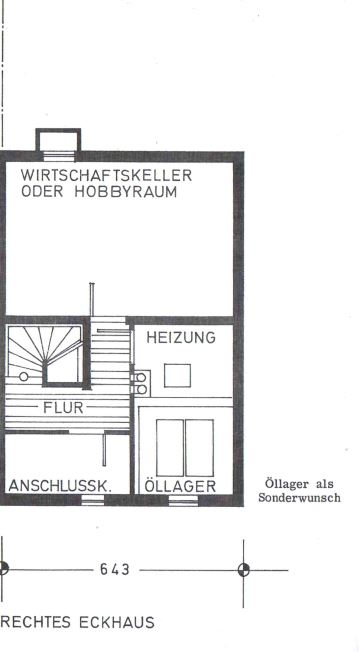

    Es handelt es ich um ein Reiheneckhaus, Baujahr 1968 welches komplett saniert wird. Das heißt die Grundmauern und tragenden Mauern inkl. Treppenhaus und Eingangstür werden nicht verändert. Abriss und Neubau ist nicht möglich.
    Es geht in erster Linie darum, innen ein "modernes Wohngefühl" zu schaffen, da die bisherige Raumplanung eher kleinere Räume ergibt. Gewünscht werden eine eher größere Raumaufteilung und vor allem größere Kinderzimmer. Aufgrund des begrenzten Platzes und der bestehenden Außenmaße ist es mir klar, da es hier darum geht, entsprechende Kompromisse zu finden.
    1) Wir sind:
    Aktuell 2 Erwachsene, geplant sind 2 Kinder (sollten gerne etwas gleich große Zimmer haben und könne z.B. gerne das ganze 2. OG nehmen)
    Keine Beeinträchtigungen oder Behinderungen
    2)Raumprogramm
    1x offene Wohnküche mit 1x Essplatz
    1x Schlafzimmer
    2x Kinderzimmer (sollten gerne etwas gleich große Zimmer haben und könne z.B. gerne das ganze 2. OG nehmen)
    2x Bäder mit Dusche, 1x WC in EG
    1x Büro/Homeoffice
    1x Büro/Homeoffice/Gästezimmer (Mischnutzung, ca. 20 Übernachtungstage im Jahr)
    1x Technikraum/Waschraum im Keller
    1x Speisekammer im Keller
    1x Hobbyraum für Lagerung von diversen Dingen
    3)Haustyp
    REH - siehe Pläne
    4)Zusatzwünsche
    2te. Terrasse auf Westseite, wegen Nutzung bei Abendsonne
    5)Bebauungsplan
    Es geht um die Raumaufteilung. Dachgeschoss können Gauben gebaut werden, allerdings ab gewisser Größe mit Baugenehmigung.
    7)angedachte Haustechnik
    Noch offen - Berater über BaFa und iSFP wird erstellt. Aktueller Stand:
    - Dämmung Wand in Richtung Westseite
    - dezentrale Lüftungsanlage
    - Fußbodenheizung
    - Photovoltaik mit Speicher
    - Heizung: Entweder Erdwärmepumpe oder Luftwärmpumpe mit Gas
    Ziel damit Energieeffizienzhaus 85
    8) Hausentwurf
    Originalentwurf ist von Architekten. Änderungen sind selber eingezeichnet.
    Insbesondere die kleinen Kinderzimmer und das "schlauchartige" Kinderzimmer im 1. OG gefallen mir nicht.
    Gerne nehme ich eure Anregungen entgegen, was die Gestaltung der Innenräume/Innenwände angeht. Und nochmal, mir ist absolut klar, dass ich in vielen Dingen mit den Einschränkungen leben muss und es absolut nicht so flexibel ist wie bei einem Neubau und man vielleicht auch garnichts groß ändern kann. Vielen Dank für eure Mühe!

    Die Planungen stehen hier leider nur als PDF, die Bestandszeichnungen ohne Maße. Was soll man dazu sagen ?

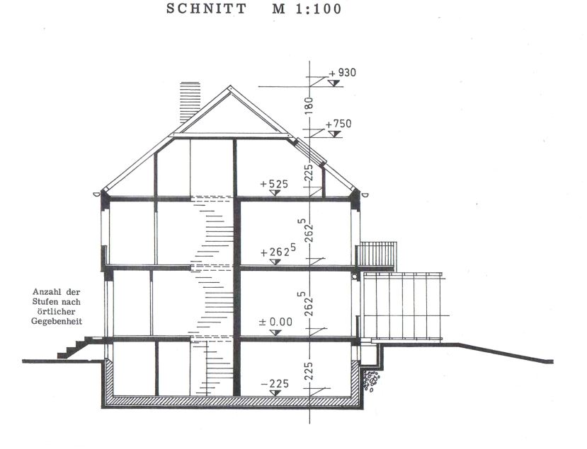

    In D muß auch ein Reihenhaus so standsicher sein, daß es allein stehen kann.
    Ktitisch sind dabei die Querwände, die die Windlast auf die Giebelwand abtragen sollen. Also wenn diese Wände wegen der großen Räume entfernt werden, wird es kritisch.

    @11ant , ich habe die Plannungsdatein als jpg hochgeladen. Danke für dein Feedback.

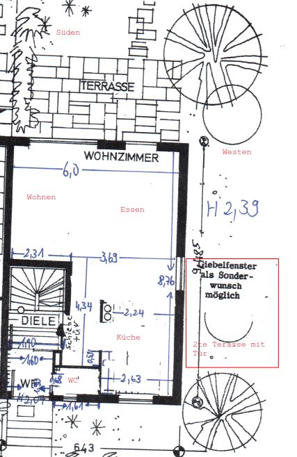

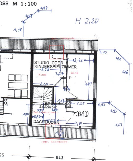

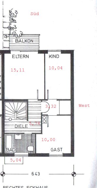

    Danke für die Jpgs. Ich hab mal „kurz“ drüber geschaut und musste erstmal in Deinem Beitrag Dein Anliegen suchen. ich hab mich nämlich gefragt, was Du jetzt hier willst. So eine richtige Architektenleistung bis auf 1-2 Wände rausrupfen kann ich auf die Schnelle nicht erkennen. Ich sag mal: Dein Eingangspost lässt erwarten, dass da jetzt mal was ideenreiches kommt wie damals in der Maikäfersiedlung die Kellererweiterung als Wintergarten oder so… oder einen Überhang an der Seite.
    Für Dein Vorhaben wäre ein Eindruck schön, wie der Lageplan ist, ob die zweite Terrasse überhaupt erlaubt ist. Dann würde mir da wohl auch noch ein Fenster fehlen. Möbliert kann man außerdem viel mehr beurteilen. Denn wenn Du ein Faible für 2-zeilige Küchen hast, wirst Du mit dem Grundriss nicht glücklich.
    2 Kinder sollen jetzt wo hin? Das eine Kizi leidet durch die Länge noch mehr, das andere durch Dachschrägen. Zeichne doch da bitte mal die 2 Meter-Linie ein (dein 2. OG ist eher ein Dachboden ;))

    Die Küchenwand weg zu nehmen, ist statisch interessant. Gibt's da schon ne Info vom Fachmann?
    Das Bad verlegen ist auch bissl Arbeit. Hast Du schon nen Plan für die neuen Abwasserrohre?
    Schade, dass die Treppe sich nicht nach planrechts öffnet, sondern nach planunten. Verschwendet ziemlich viel Platz. Trägt die Treppenwand planrechts? So ne Treppe ist ja auch mal schnell neu gemacht. :D

    Hab ich auch gedacht. Damit würden sich mehr Möglichkeiten ergeben.
    Ich denke, ja. Wird der Aufleger für die Beton-Decke im Essbereich sein. OG/Dachgeschoss ist dann nur Holz? Ich rate nur ;)

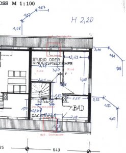

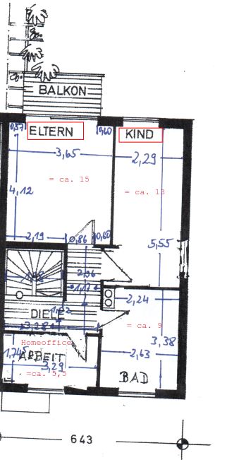

    So, genug Geplänkel. Ich schlag mal etwas vor:
    Für zwei Kinder wird es oben kuschelig, zu wenig reelle Aufenthaltsfläche. Eltern passt da gut rein. Ggf dort ein Dusch-WC einbauen.
    Erstes Geschoss: Bad etwas größer, zwei kleine gleiche Zimmerchen für die kleinen Kinder bzw Schlafräume für größere Kinder. Das ehemalige Elternschlafzimner mit dem Balkon vom Flur öffnen und als Spiel- und später Lümmel-/Freundes-/TV-Zimmer für die Kids nutzen. Also Kinderetage im OG, Elternetage im DG.
    EG: offene Küche gewünscht? Anscheinend. Ich würde das Essbereichsfenster verbreitern, wenn möglich. Unterm Balkon, das Fenster eventuell zu, um Stellplatz für Sofa und TV zu bekommen.

    Zu viel Flur in den oberen Geschossen zerhacken die Räume. "War damals so" - ja leider.
    Finde Deinen Vorschlag mit Kzis im OG und Eltis ins DG super. Ich würde das Bad im OG so lassen und die Wand nicht extra versetzen. Viel Aufwand - kaum / kein Nutzen. Entwässerung des Elternbads dann allerdings gut planen, damit es nicht durchs Kizi geht.

    Schauen wir mal, wie weit man nun damit kommt. Ich fasse mal zusammen, was wohl geschehen soll:

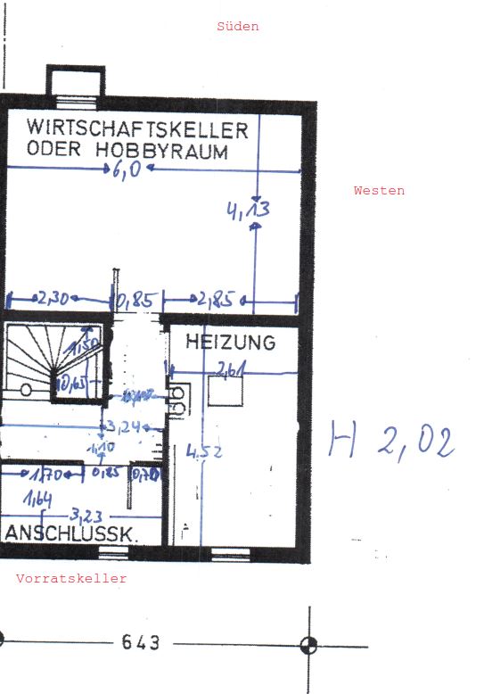

    1) KG: Öltanks raus; 2) EG: Wand zwischen Küche und Eßplatz weg; 3) OG: Wand zwischen Kind und Flur weg, Einbau eines Giebelfensters; 4) OG: Bad und Gast gegeneinander tauschen, Zwischenwand versetzen; 5) DG: Bad in Abstellraum einbauen, Zwischenwand einsetzen, Dachfflächenfenster versetzen.
    4. die Lage der Wasser- und Abwasserinstallationen wäre klärungsbedürftig,
    5. Das DFF zu versetzen, ist ein größeres Aktiönchen. Erwägenswert könnte sein, an der neuen Position zwei schmalere DFF nebeneinander zu setzen, jeweils in den Sparrenzwischenraum, und damit den Einbau neuer Wechsel zu umgehen.
    Im Großen und Ganzen sieht das sehr überschaubar aus, und nach meiner Erwartung mit null Potential dafür, daß ein Fachmann irgendwo "gehtnicht" sagt.

    Die Küchenwand abzutragen ist kein Problem. Es haben bereits einige Nachbarn gemacht und zusätzlich hat uns dies das Sanierungsunternehmen nach Sichtung bestätigt.
    Das Bad verlegen ist Arbeit, das stimmt, aber 5qm Bad ist wirklich sehr sehr umständlich. Für mich alleine kein Problem, mit Nachwuchs eher umständlich.
    Für die Abwasserrohre wäre es sogar besser, da jetzt für die Badewanne eine Querleitung gelegt werden musste und dazu im EG die Decke abgehängt wurde. Das zu entfernen würde den Flurbereich gleich "größer" machen.
    Das mit der Treppe habe ich mir auch gedacht, aber damals wurde eben eher zweckmässig und platzsparend gebaut. Wer weiß in welche Richtung es in den nächsten 20 Jahren wieder geht, vor dem Hintergrund der Energiewende. Die Treppe entsprechend umbauen ist laut soweit nicht ohne weiteres möglich, da planrechts eine tragende Wand darstellt.
    Vielen Dank. Dusch-WC im DG ist geplant, genau auf Höhe des 1.OG, das macht es ingesamt mit den Abwasserleitungen relativ einfach, da im EG dort auch die Küche ist.
    Ja, die offene Küche ist fest eingeplant. Anstatt des Essbereichsfenster ist aktuell sogar eine Tür geplant. Nimmt Stellfläche, aber eröffnet die Terrasse als etwas separaten Platz zu nutzen, da die Haupterrase und der größte Teil des Gartens in den Süden gehen. Plan ist, dort einen Platz zu schaffen, wo man sich mal etwas zurückziehen kann und auch nicht durch den ganze Garten und um das Haus laufen muss.
    Aufteilung OG/DG ist auch eine gute Idee. Ich mache mir selber noch einmal Gedanken wie es dann mit der Zimmeraufteilung funktionieren kann. Evtl. wäre es auch eine Möglichkeit, das jetztige Bad und laut der Datei Planung 1.OG dort als Arbeitszimmer eingeplanten Raum einen großes Schrankzimmer zu machen. Dadurch könnten sich die Kinder evtl. Kleiderschränke in den Zimmern sparen, was dann wiederum mehr Raum gibt.
    Danke für deine Rückmeldung. Im Grunde eine gute Zusammenfassung!
    Wie bereits geschrieben Punkt 4 würde durch die Umbaumaßnahmen -stand jetzt- einfacher. Aber ja, Fachmeinung dazu steht noch aus, aber Sanitärtermin ist in den nächsten 4 Wochen geplant.
    Punkt 5 nehme ich mit. Vielen Dank. Ich persönlich bin immer noch ein Fan von Gauben, da sie mir objektiv ein besseres Raumgefühl geben.
