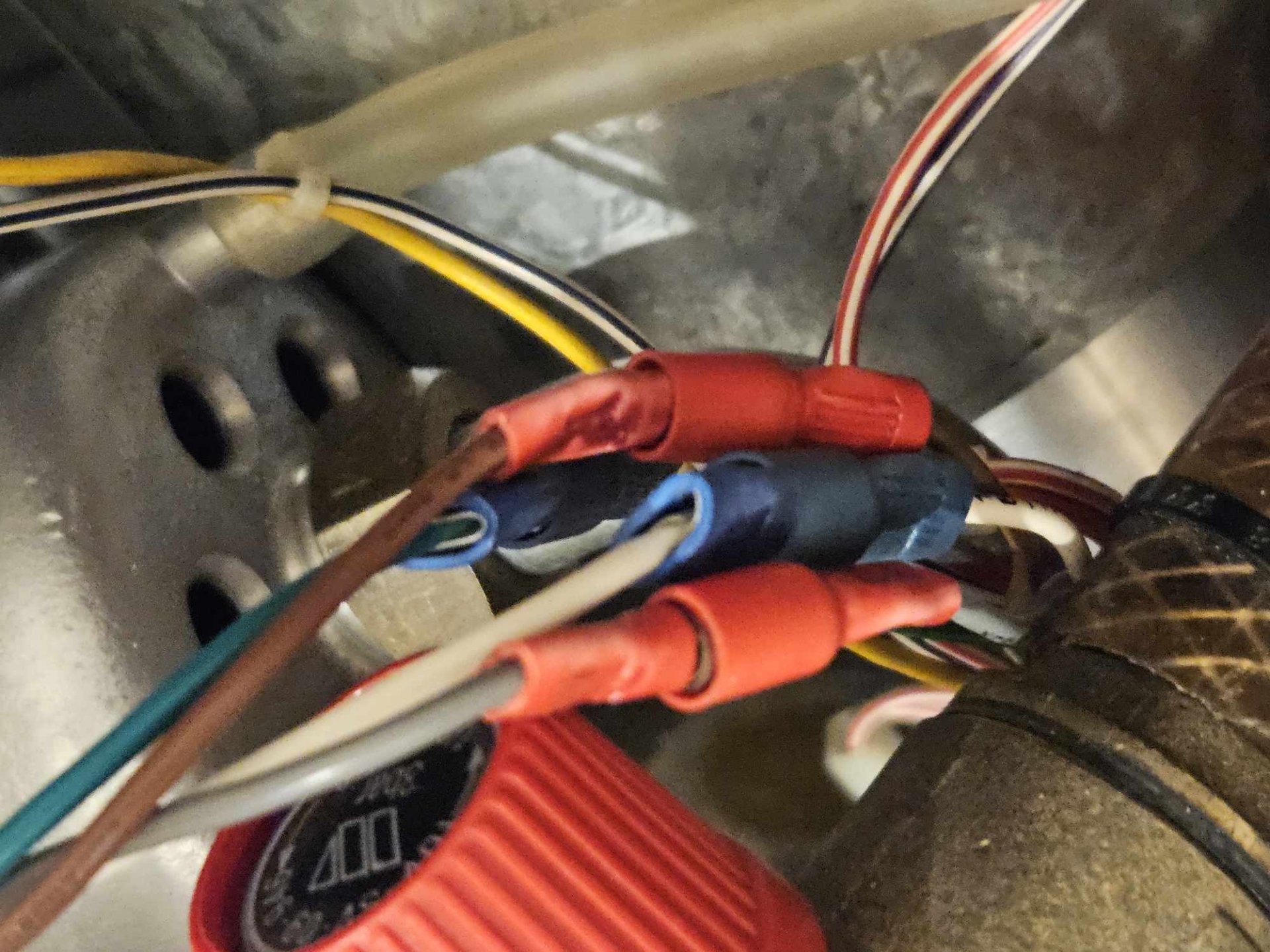

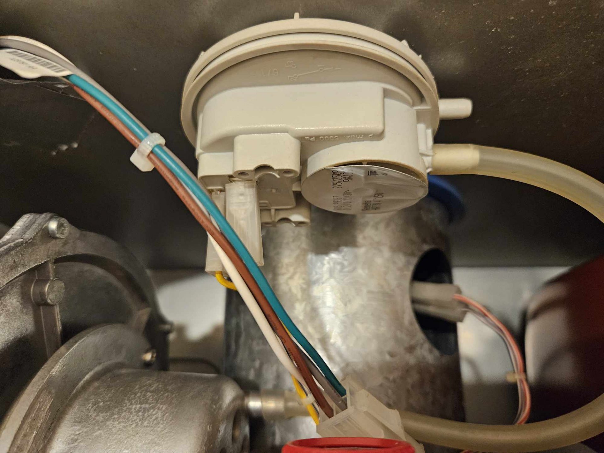

    Wollte kurz noch über meine Probleme mit meiner Remeha w21 eco schreiben...hatte jetzt ein paar Sachen, die hoffentlich gelöst wurden, wenn offenbar auch nicht optimal...siehe auch meinen Thread hier: Remeha w21 eco - Fehler Vorlauftemperatur zu hoch.

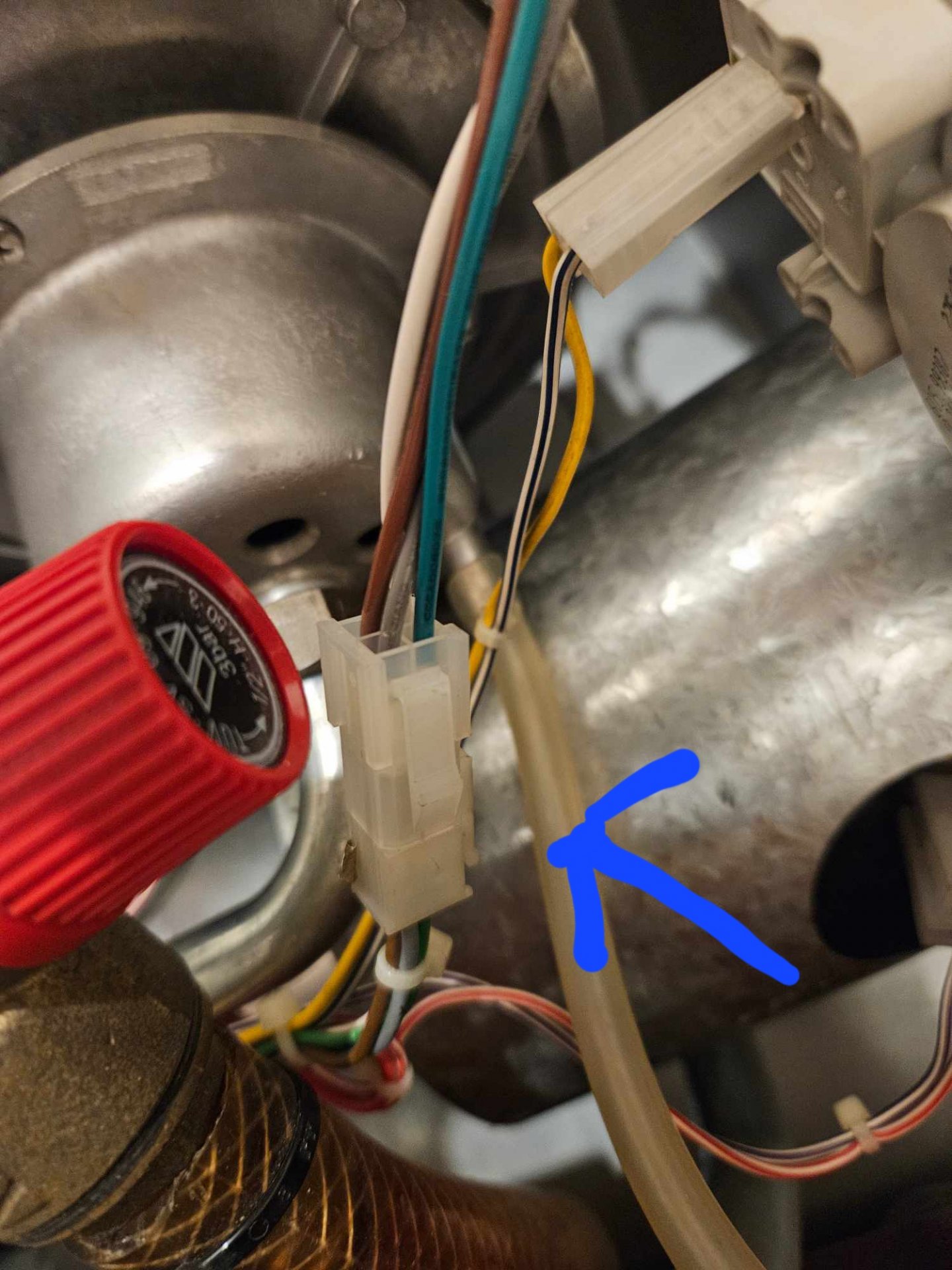

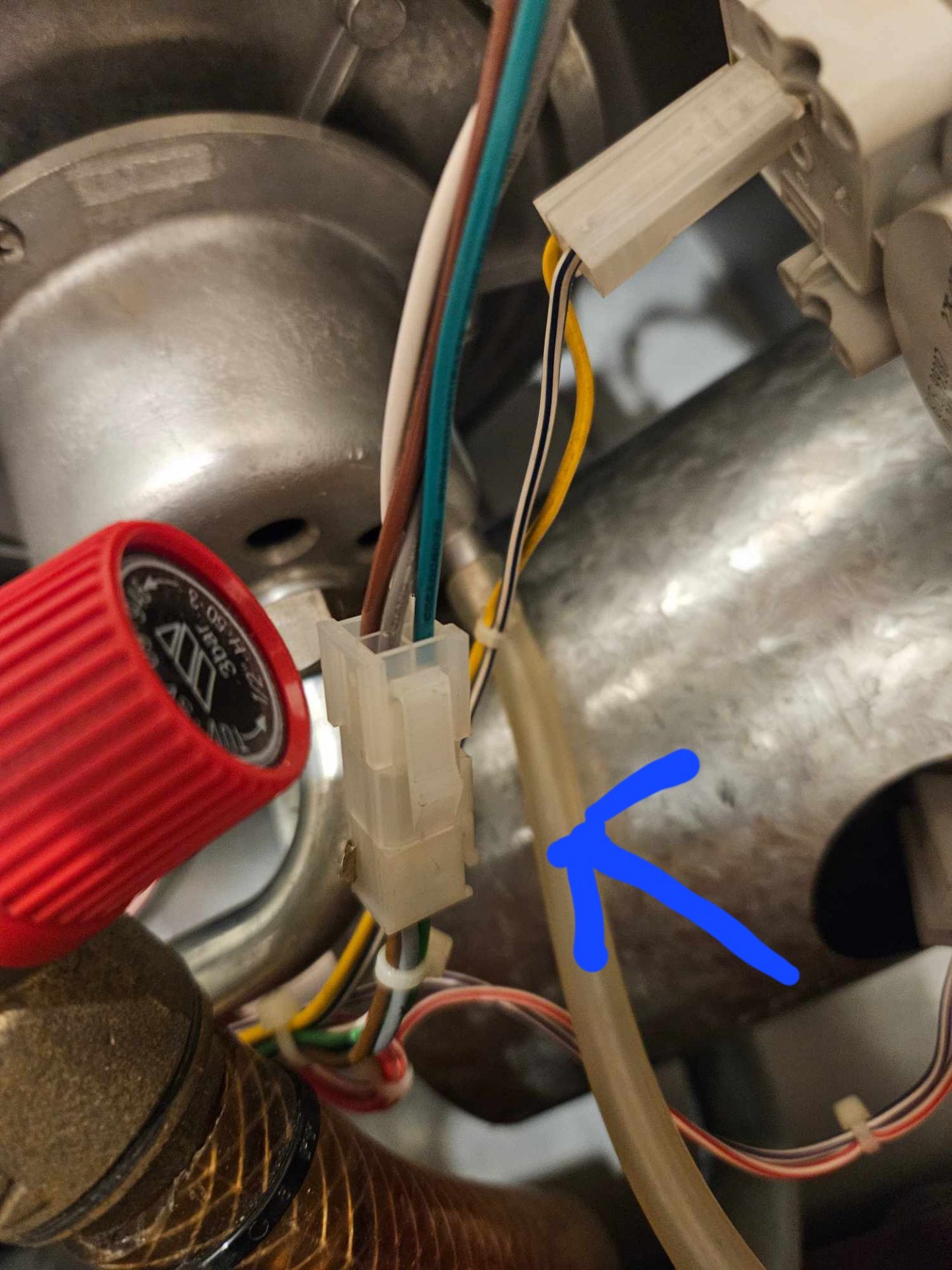

    Erst war es Druckverlust im System und dann hat man ein Defekt vom MAG festgestellt. Die Anlage lief jetzt stabil. Plötzlich hatte ich einen Ausfall vom Gebläse. Das hatte ich schon mehrfach. Da wurde ein Wackelkontakt vom Stecker (blauer Pfeil) festgestellt. Wenn das Kabel in der richtigen Position war, gab es kein Problem.

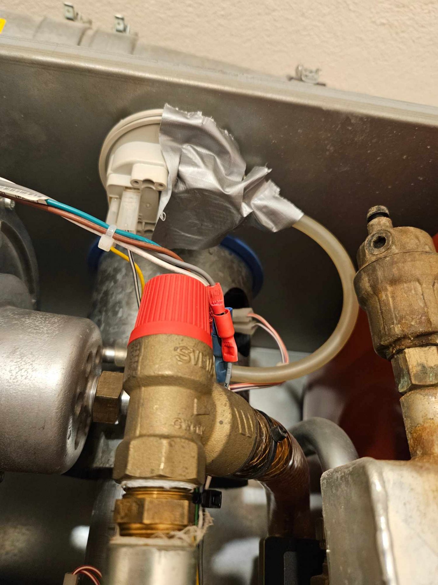

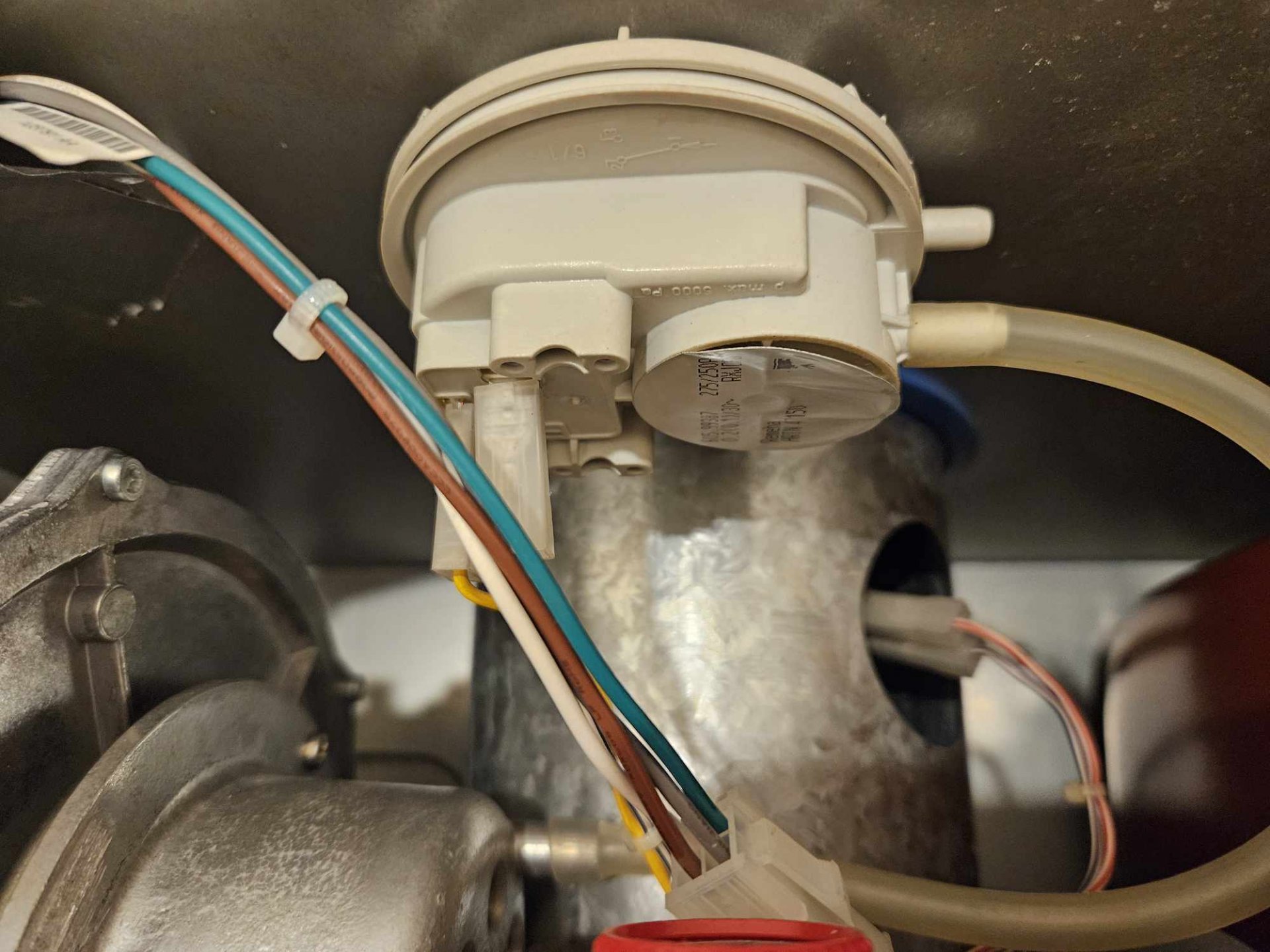

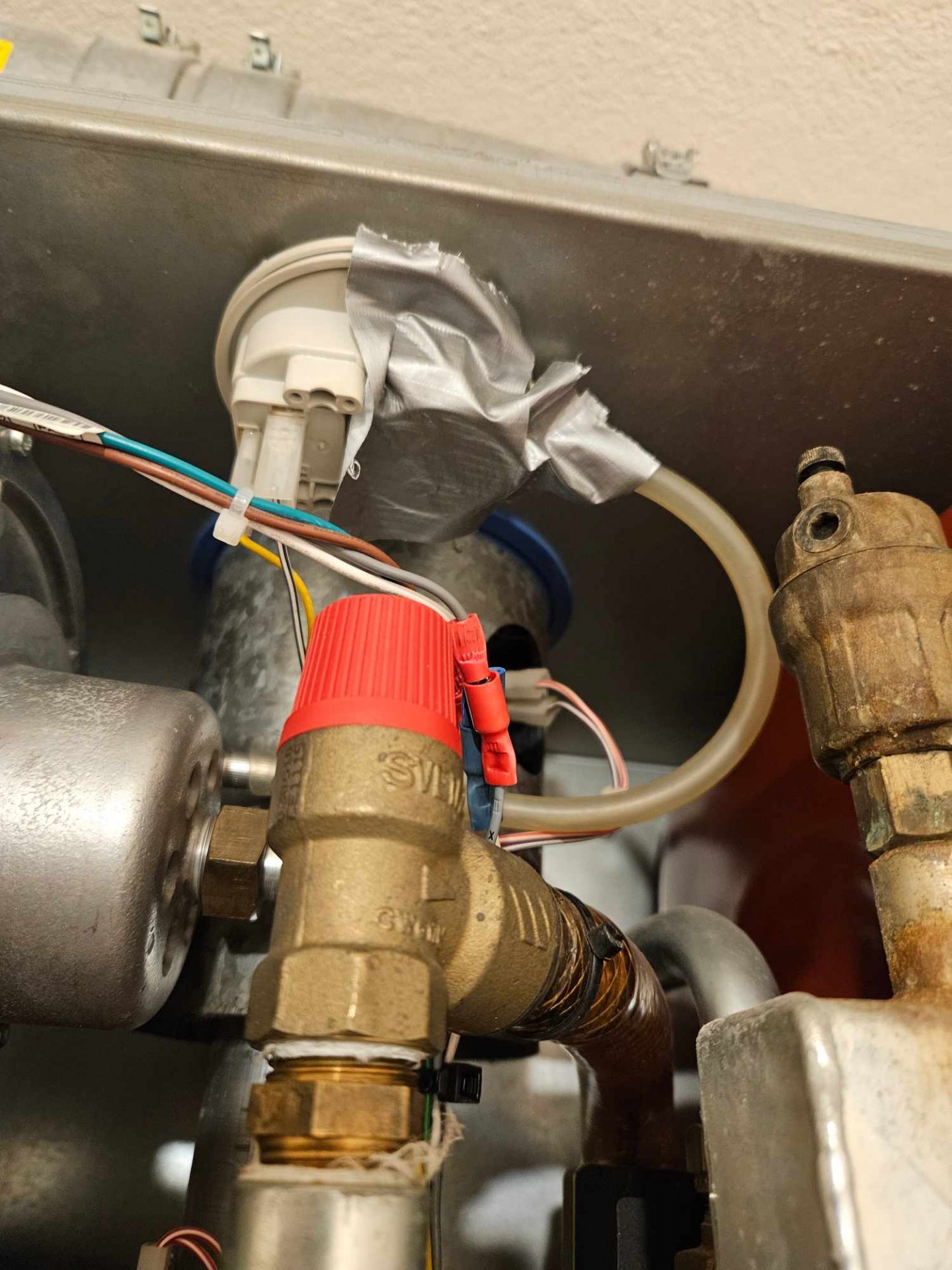

    Dann hat der Heizungsmonteur gemeint, die Drucküberwachungsdose und der Kabelbaum sähen nicht mehr so gut aus. Ehrlich gesagt funktioniert das ja alles noch. Beides ist aber eh nicht mehr lieferbar, wobei ich das für Quatsch halte. Ich hab beides im Internet gefunden.

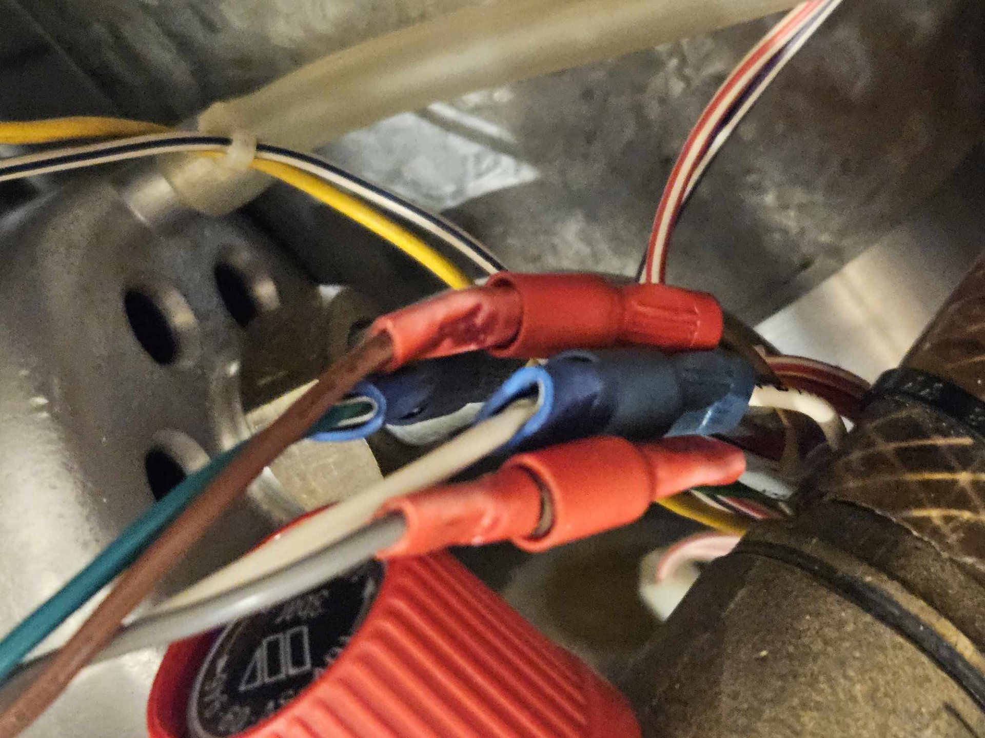

    Der Wackelkontakt am Stecker vom Gebläse wurde jetzt repariert. Der Stecker wurde durch einzelne Steckerverbindungen ersetzt. Ist ja eigentlich OK. Man hätte natürlich auch das Kabel neu kaufen können. Das gibts auch noch.
    Was mich allerdings wundert, was es bringen soll, das die Druckdose mit Gaffatape "zu sichern". Das war doch nur ein Aufkleber, der sich gelöst hat, oder verstehe ich da was falsch?
    Wie auch immer...die Anlage läuft jetzt und hoffentlich auch längere Zeit stabil...günstig war das ganze nicht, aber im Winter muss man halt schnell handeln.
