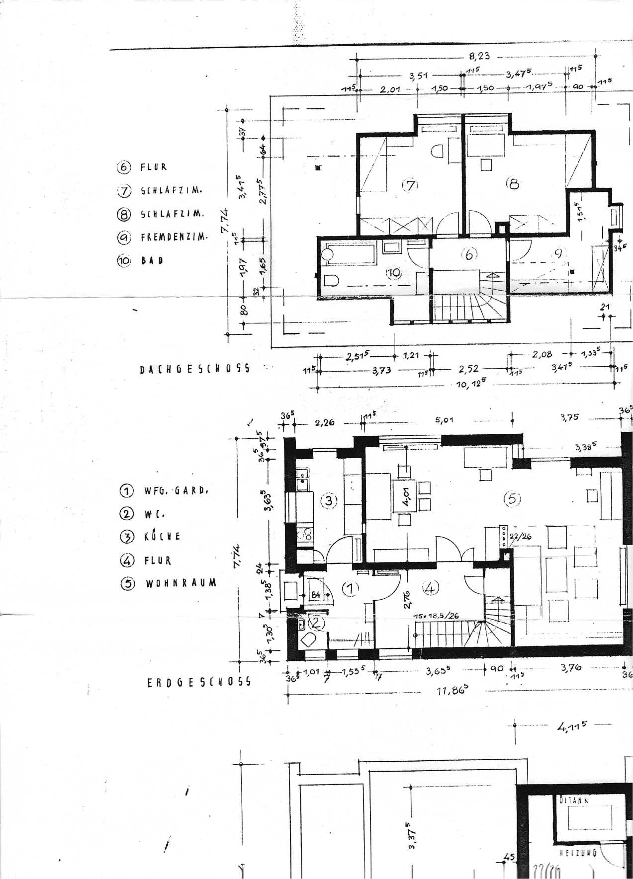

    Moin aus dem Norden,
    wir sind nun frische Besitzer eines Hauses Baujahr 1959 mit einer Wohnfläche von ca. 100 qm. Das Haus stammt aus der Familie und hat einen hohen emotionalen Wert für mich. Daher möchte ich es ungerne abreißen und darauf neu bauen, sondern modernisieren. Das Haus wurde seinerseits von einem Architekten gebaut.

    Bisher waren Statiker und Energieberaterin vor Ort. Statiker deshalb, weil wir gerne die Wand im Erdgeschoss entfernen lassen würden (Nummer 3 auf dem Grundriss ist die Küche), um eine große Wohnküche zu haben. Jedoch ist diese nun tragend und es kommen erhebliche Kosten auf uns zu, da zu dem Stahlträger auch noch links und rechts Stützen dazukommen müssten und rechts und links jeweils 50cm von den Wänden nicht eingerissen werden darf. Die Energieberaterin schickt mir die kommenden Tage den Sanierungsfahrplan zu. Bisher ist eine Ölheizung (23 Jahre von Viessmann) verbaut. Ich würde gerne direkt auf Wärmepumpe und PV Anlage umsatteln. Im 1. OG gibt es Zimmer 9 nicht mehr, da die Wand rausgerissen wurde, wir würden dort aber wohl wieder eine Wand hinsetzen.
    Was noch dazu kommt: Im 1. OG sind in jedem Zimmer Drempel, die würde ich gerne entfernen, da sie schon recht viel Platz wegnehmen. Diese sind im Grundriss auch eingezeichnet. Das Haus ist zudem teilunterkellert. Der Bereich fängt bei Nummer 5 zur Hälfte des Wohnzimmers in Richtung Garten an. Unter der Küche ist kein Keller.
    Was meint ihr? Wie würdet ihr die Räume aufteilen? Ggf. hatte ich die Idee, bei Nummer 5 links eine große Wohnküche einzubauen und dann einen HWR bei der jetzigen Küche zu planen. Jedoch finde ich HWR dann evtl. auch als Platzverschwendung. Für die Zukunft sollen zwei Kinderzimmer eingeplant werden, wobei ein Zimmer auch erstmal reicht, das Leben macht am Ende eh andere Pläne :). Mit dem Flur und dem Eingangsbereich bin ich auch noch nicht so happy aber nach zahlreichen Stunden bei YouTube, auf Messen etc. sind wir etwas ratlos.

    Erdgeschoss:
    Der Weg Küche-Windfang-Flur-Wohnzimmer ist ungünstig und ein Relikt längst vergangener Jahrzehnte, die Durchreiche macht es nicht besser. Versuche eine Kombination Küche/Wohnzimmer mit einem Durchgang/Tür zu einem Essbereich.
    Ansonsten ist mMn das EG gut geschnitten. Flur mit Garderobe und Toilette, vielleicht die Tür/Wand zum 2. Flur weglassen um mehr Raum zu gewinnen, wenn die Statik das zulässt.
    Obergeschoss:
    Ich finde es gut geschnitten, nach einer allgemeinen Modernisierung dürfte das wirklich gut aussehen. Die Wunschvorstellung von 2xKiZi plus Schlafzimmer ist ja sofort erfüllt, ansonsten 1SZ, 1KiZi und ein Büro/Hobbyraum.
    Gibt es ein Dachloft oder Möglichkeiten zum Anbau?

    Ich würde die Wand lassen und eine Zweitküche/HWR dort machen. Ich bin zwar kein Freund bei einem Neubau davon, aber es ist so zu nehmen wie es ist.
    Da ist doch auch eine Durchreiche? Die würde ich nutzen. Oben die Kinder in Raum 8, Ersatz zur Not Raum 9.

    Vielen Dank für euren Input. Die Wand in der Küche würde ich gerne stehenlassen. Das ist mir einfach zu teuer und auch nicht wert, da dann alles einreißen zu lassen, dann kann ich lieber den Raum anderweitig nutzen. Ich glaube, es wird mein Büro unten werden, da ich selbständig bin und habe dann quasi einen getrennten Bereich zum Wohnbereich. Die Wand im 2. Flur kann man leider nicht einreißen, die ist genauso tragend laut Statiker. Ich hatte evtl. noch überlegt, eine Dusche ins Gäste-WC einzubauen aber ich weiß nicht, ob das vom Platz her logisch wäre. Ansonsten hatte ich auch noch die Idee, die Eingangstür im zweiten FLur zu verlegen, finde es aber recht eng dann mit der Treppe.
    Ansonsten kann der Spitzboden ausgebaut werden. Das einzige sind eben auch die Drempel und die Abseiten im 1. OG. Die haben eine Stehhöhe und eine ordentliche Breite. Ich würde diese gerne entfernen und dann noch weitere Fenster einbauen. Was meint ihr?
    Abreißen kommt für mich nicht in Frage. Das Haus hat eine super Substanz, die Wände sind dick, das Dach wurde vor ca. 20 Jahren neu gemacht und gedämmt. Ich habe nicht das Gefühl, dass neu bauen günstiger und besser sein sollte.

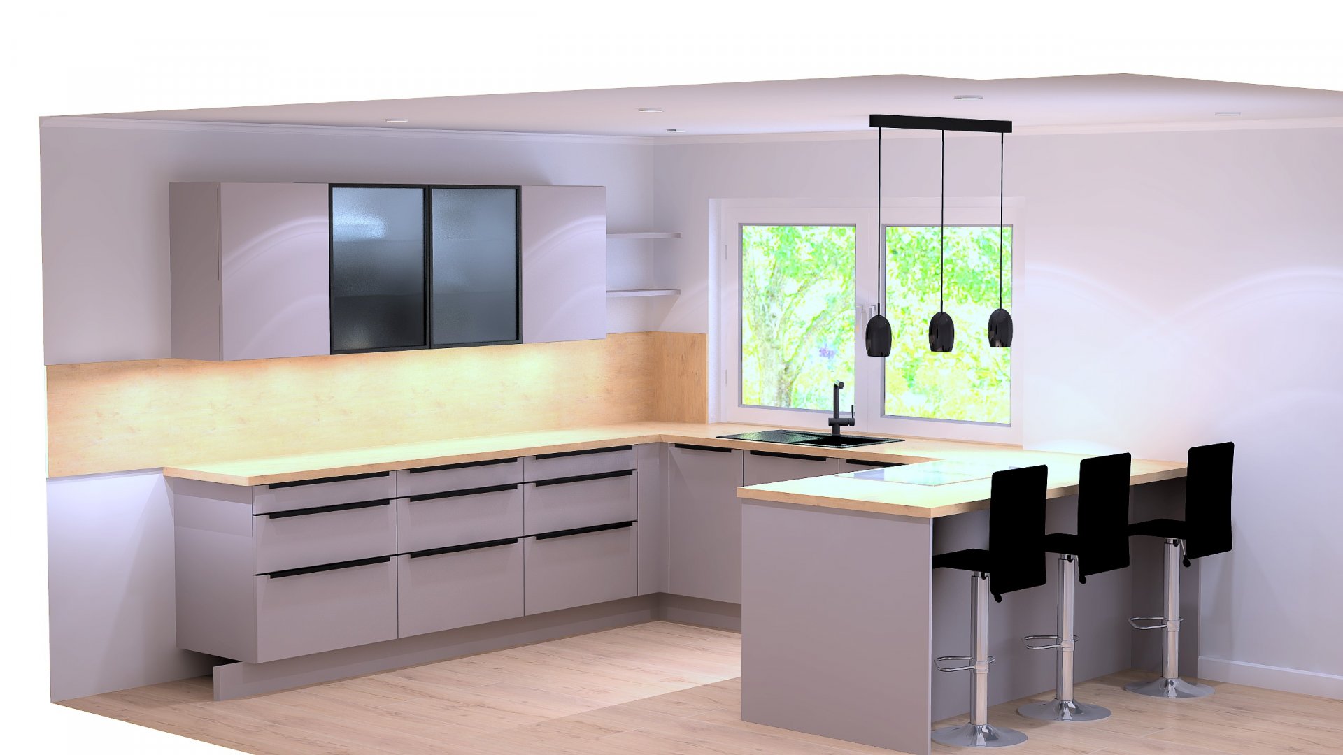

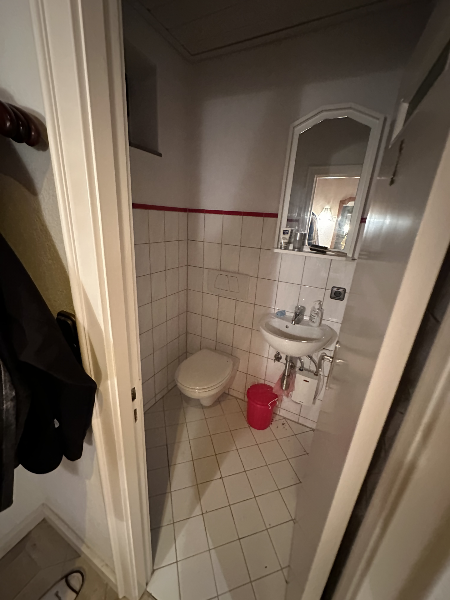

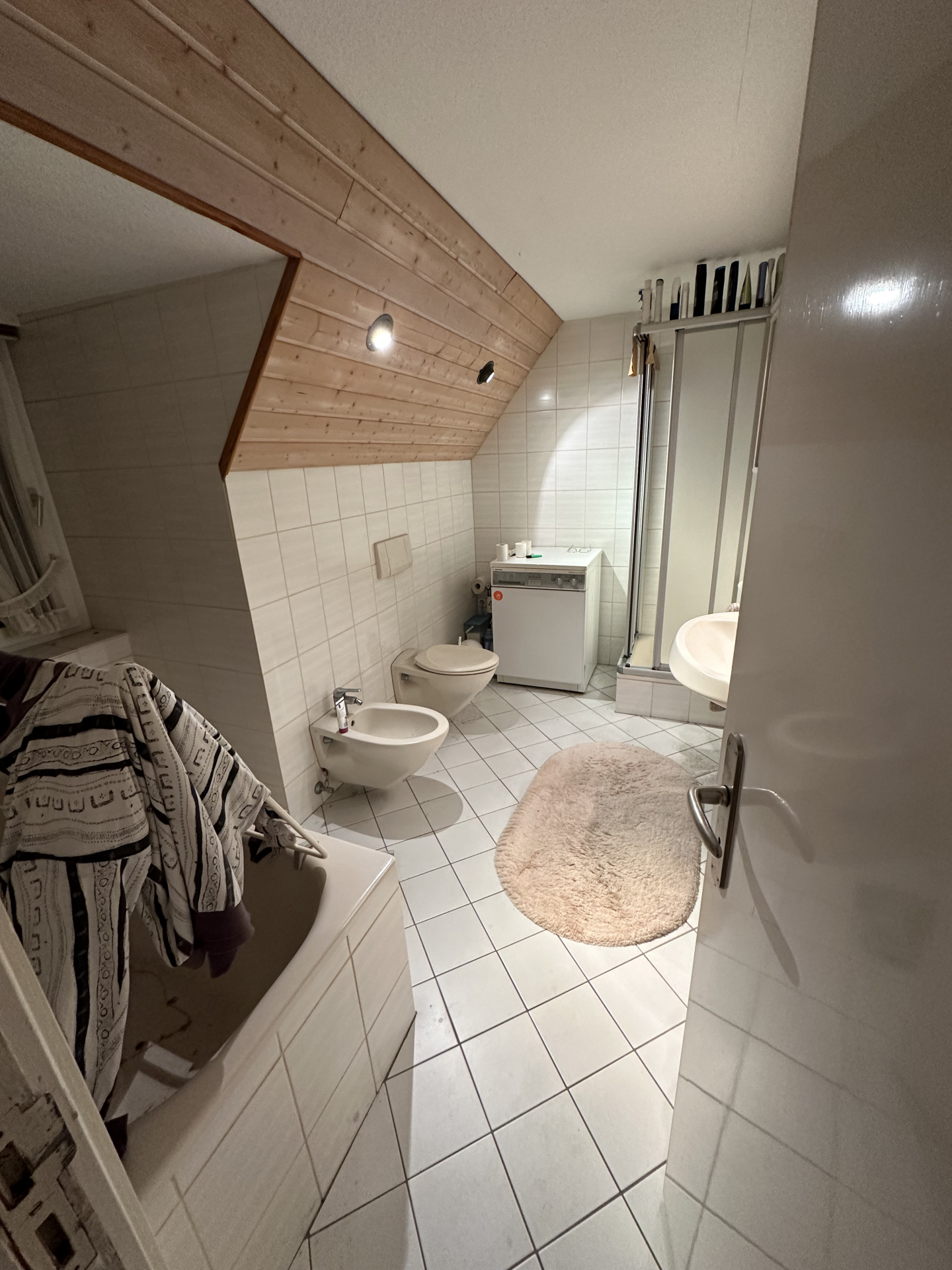

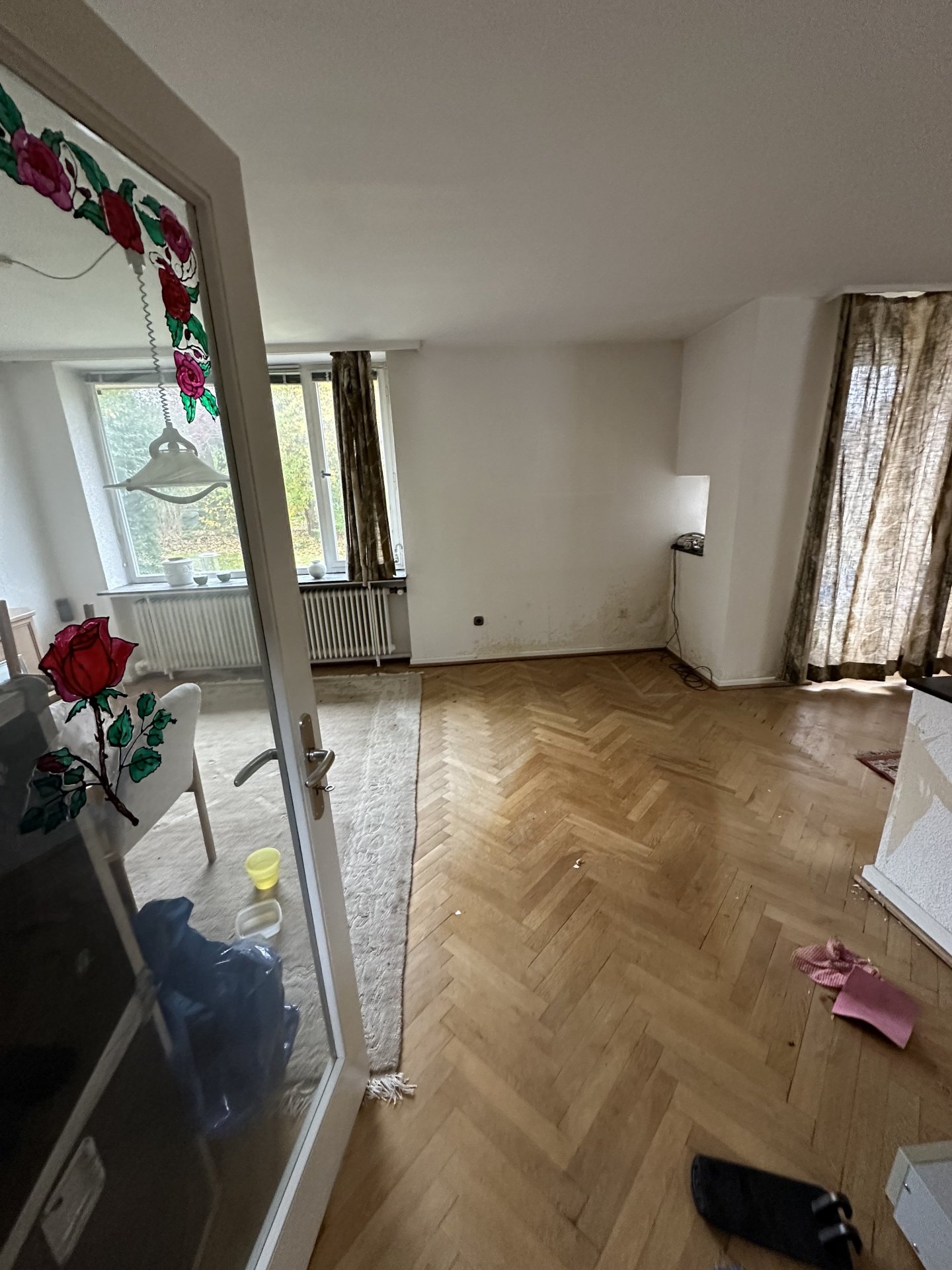

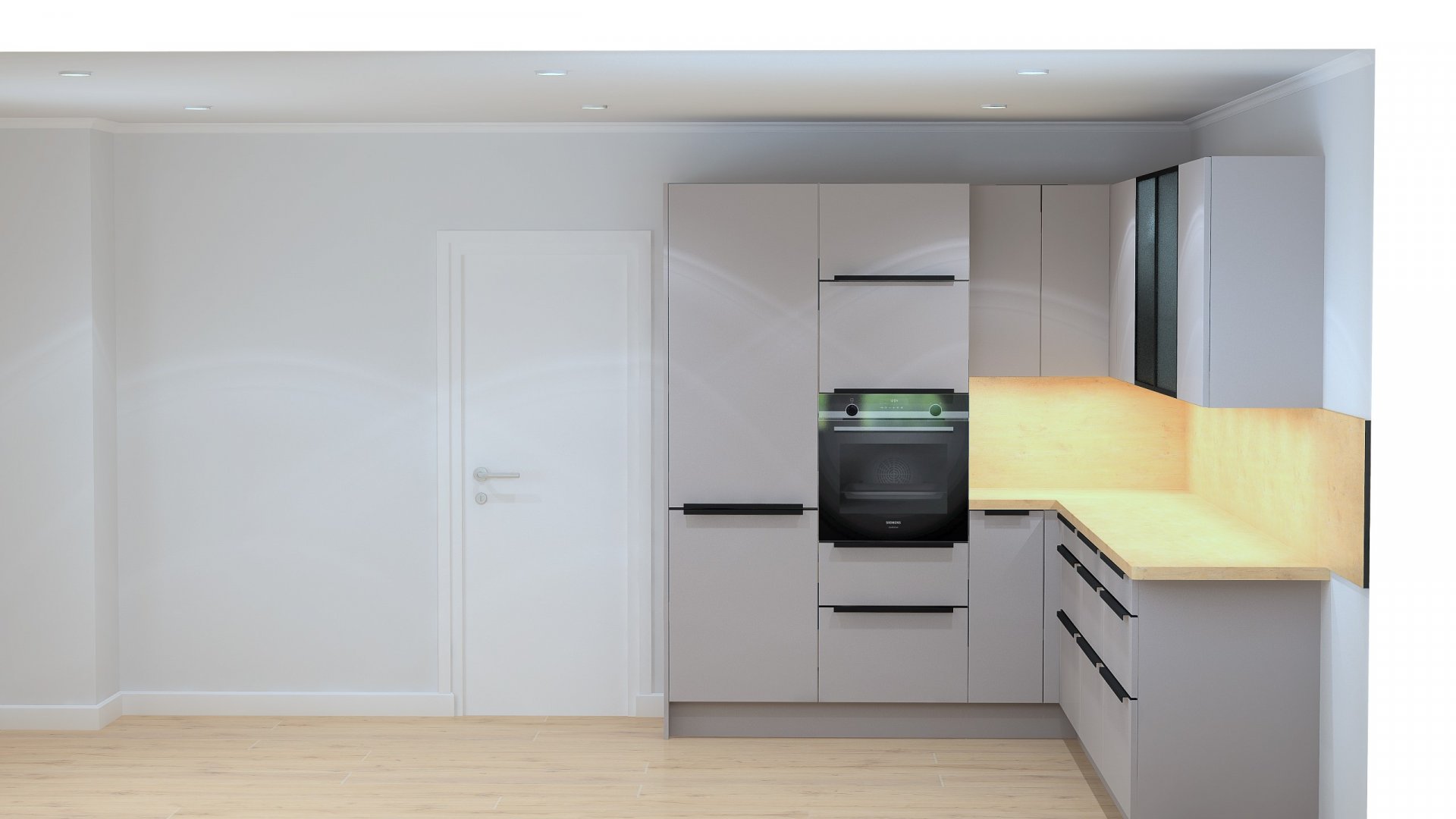

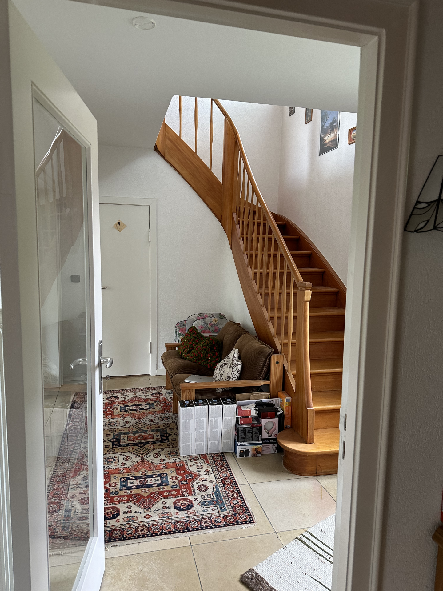

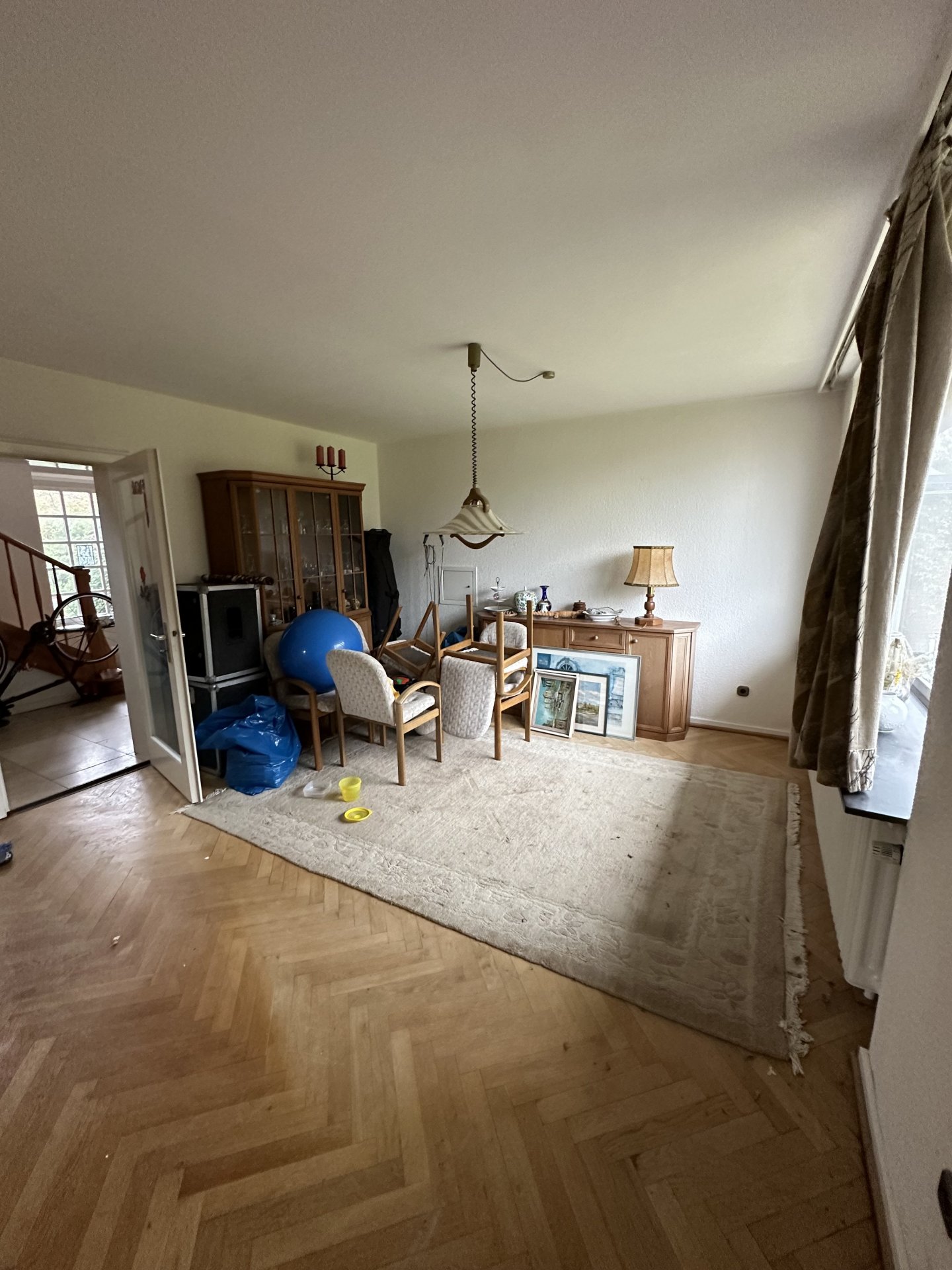

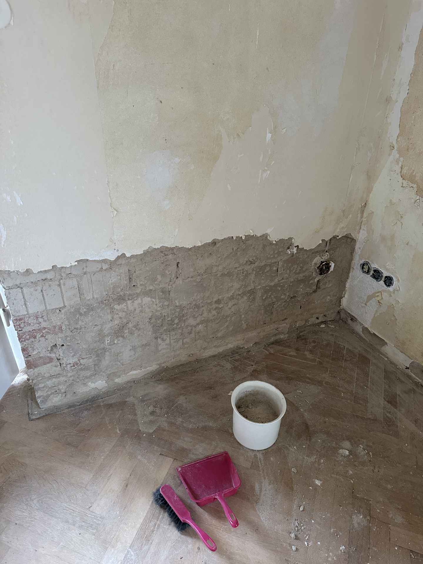

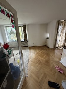

    Moin, ich melde mich mal wieder zurück. Neben Terminen mit der Energieberaterin, den Klempnern, Heizungsbauern und sonstigen Handwerkern, haben wir selbst schon viel von den Wänden unten entfernt.
    Ich schicke euch mal Bilder, bevor die Tapeten runter waren und wie es nun ausschaut. Zudem waren wir beim Küchenbauer.

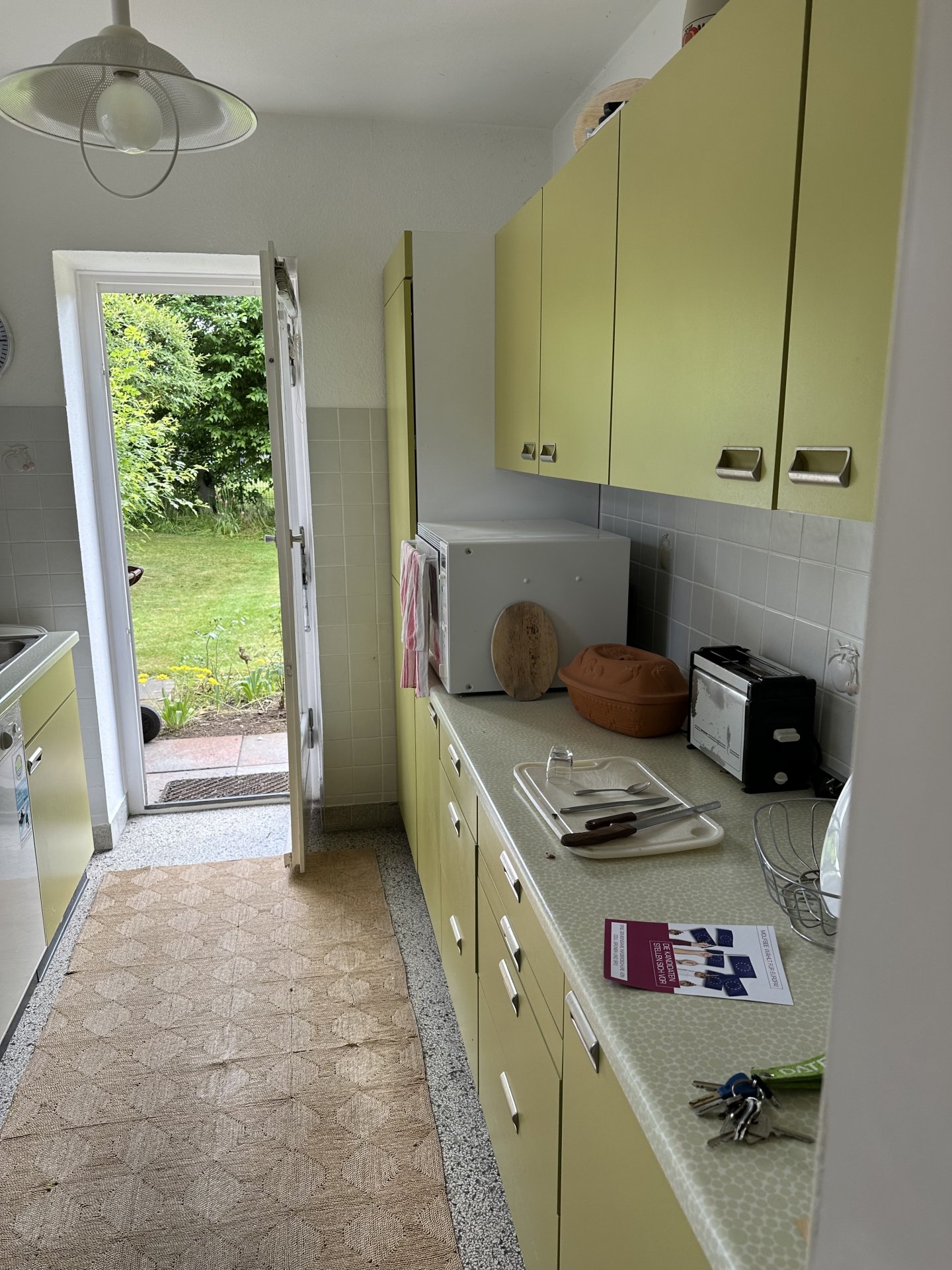

    Plan ist es, die jetzige Küche zum HWR zu machen. Die Küche soll dann in den Essbereich, seht ihr aber auch am Plan des Küchenbauers. Ich möchte noch andere Griffe, aber ansonsten finde ich sie schön. Weiß nur noch nicht, ob das mit dem Kochfeld und der Bar zu viel ist, weil es schon weit in den Raum geht und wir dann direkt auf diesen Block beim Reinkommen schauen. Der Esstisch soll dann neben der Terrasse kommen in der Ecke und wenn man dann rumgeht, kommt die Couch.
    Es kommt unten komplett Fußbodenheizung rein und die Fenster werden getauscht. Wegen des Gäste WCs bin ich mir noch unschlüssig, ob ich das komplett aufreißen will, um eine Dusche auch unten zu haben.

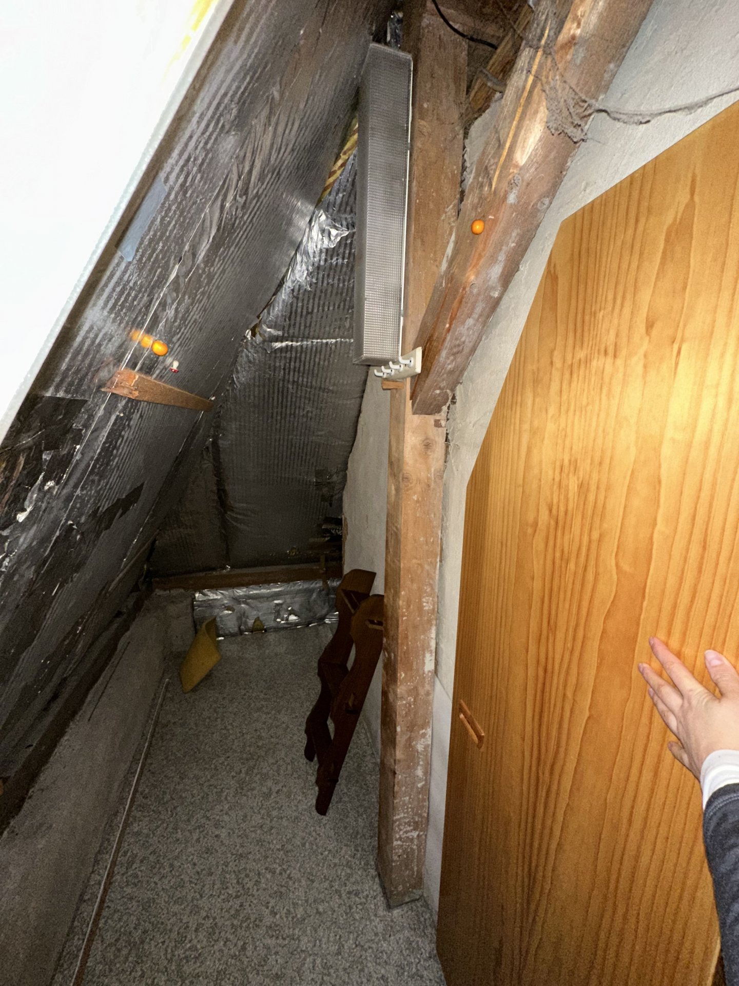

    Zudem werden die Drempel oben alle entfernt. Dieser ist mit 5cm Stroh oder Bambus verkleidet. Ich frage mich, ob ich Pfette installieren soll, um den Spitzboden zu nutzen. Zudem soll der schöne Dielenboden oben erhalten bleiben. Der Statiker meinte aber, dass ich nicht noch zusätzlich etwas zum abfangen brauche, bin mir da aber ehrlich gesagt sehr unsicher.
    Mir ist im Zuge der Umbauten und Abrissarbeiten aufgefallen, dass ja irgendwo noch Asbest versteckt sein könnte. Macht mir nun ein mulmiges Gefühl. Habt ihr da Erfahrungen?
    Ihr könnt die Bilder und Pläne ja mal auf euch wirken lassen und ggf. Bescheid sagen, wie eure Meinung dazu ist.

    Ach, das wird ein schönes Haus. Die Böden sind fein! Ist das Terrazzo im HWR (Altküche?)
    Gäste-WC würde ich später mit Kreide-/Fliesenfarbe und einem schönen Waschtisch aufpeppen.
    Die Küche, ja könnte eng werden. Ich würde bei der Spüle um einen Schrank verkürzen. Ein Meter bleibt, und mit der 90?/100?-Halbinsel genügend Bewegungsradius in der Küche.

    Wir freuen uns auch sehr auf die Umbauten. Leider müssen alle Böden im Erdgeschoss wegen der Fußbodenheizung weichen ☹️ aber da kommen wir nicht drum herum, leider.
    Ansonsten denken wir das auch mit der Küche, dass da um einen Schrank gekürzt wird

    Bezüglich des Stauraums unter der Schräge:
    ich habe festgestellt, dass so ein Stauraum sehr praktisch ist. Koffer, Taschen, Schuhe, Zelte und andere Textilien finden da gut Platz. Zudem ist der "gewonnene" Platz durch die Balken und ungünstigen Geometrien nicht optimal zu nutzen.
    Je nach eurem Lebenswandel könnte es sinnvoll sein, diesen Stauraum zu erhalten.
