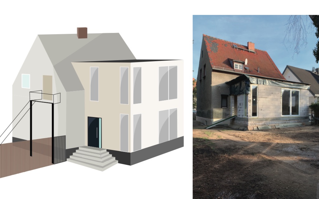

    Liebe Baucommunitiy, für eine Erleuchtung wäre ich euch sehr dankbar. gebaut wird eine zweigeschössiger Anbau.
    Der neue Anbau (Siehe Anhang) wird angebaut an ein EFH mit Satteldach (Bj. 1936, Bestand vollunterkellert, 2 Vollgeschosse mit nicht ausgebautem Spitzdach). Für den neuen Anbau wird ein neues Streifenfundament mit Bodenplatte (nicht unterkellert) dienen. Der neue Anbau und und das neue Fundament wird in keinsterweise verbunden, verankert, verzahnt o.ä. mit dem Altbau, quasi 2 separate Bauwerke, jedoch optisch verbunden. Die Außenwände, werden aus Porenbetonsteinen (24x20x60mm) gemauert Das Dach wird ein Flachdach, Holzdeckenkonstruktion, oberster Dachabschluss mit Dachpappe.
    Zu den Maßen: Der neue Anbau wird 4x7m (28m2) groß (pro Etage wohlbemerkt).
    EG: Längsseite zwei Fenster 1: 2,2mx2,5m) 2. Fenster 0,6mx2,5m, Seitlich 1: Türöffnung 1,4mx2,2m, seitlich 2: Fenster 0,9mx1,2m
    1.OG. genau dasselbe: Längsseite 2 Fenster 1: 2,2mx2,5m) 2. Fenster 0,6mx2,5m, Seitlich 1: Türöffnung 1,4mx2,2m, seitlich 2: Fenster 0,9mx1,2m
    Mir geht es hauptsächlich um die Standsicherheit. Soll heissen: Brauche ich einen bzw. zwei Ringanker (pro Etage)? wenn ja, aus technischer Sicht soll der Ringanker in geschlossener Form verlaufen, also auf den neuen Wänden des Anbaus übergehend/verankert auf die Wand des Altbaus/Bestands? Mir wäre es lieber, falls der/die Ringanker überhaupt nötig sind, es wieder getrennt zu lösen. Das heisst U-förmiger/nicht geschlossener Ringanker (nur auf den neu erstellten Wänden).
    Ist jemand im Stande mir aus professioneller Sicht seine Meinung aus dem o.g. zu schildern?
    VG, aus Berlin
