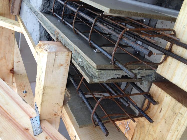

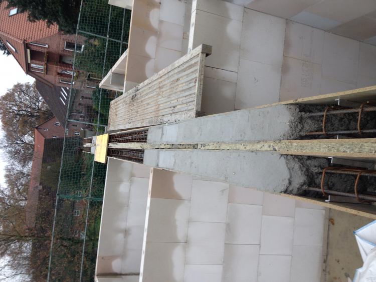

    Moin,
    mich würde interessieren, in welcher DIN beschrieben ist, wann und wo solche Ringbalken getrennt sein dürfen.
    Ich habe eigentlich nur die DIN 1053 diesbezüglich gefunden, diese beschreibt, dass ein Ringbalken am Stück eingebracht werden soll.
    Des weiteren steht in der DIN 1053, dass die Balken nachträglich nicht bearbeitet werden sollen, auch dies wurde gemacht.
    Kann mir jemand einen genaueren Tip geben?
    Gruß Dennis

    Ich gehe davon aus, dass es sich bei den Bildern um die Trennwand zwischen zwei Gebäuden handelt. Dann muss der Balken tatsächlich in der Mitte getrennt werden. Die Trennung von Gebäuden muss von der Bodenplatte bis unter die Dachhaut durchgeführt werden. Die Ringbalken müssen dementsprechend für die entsprechende Breite gerechnet werden.

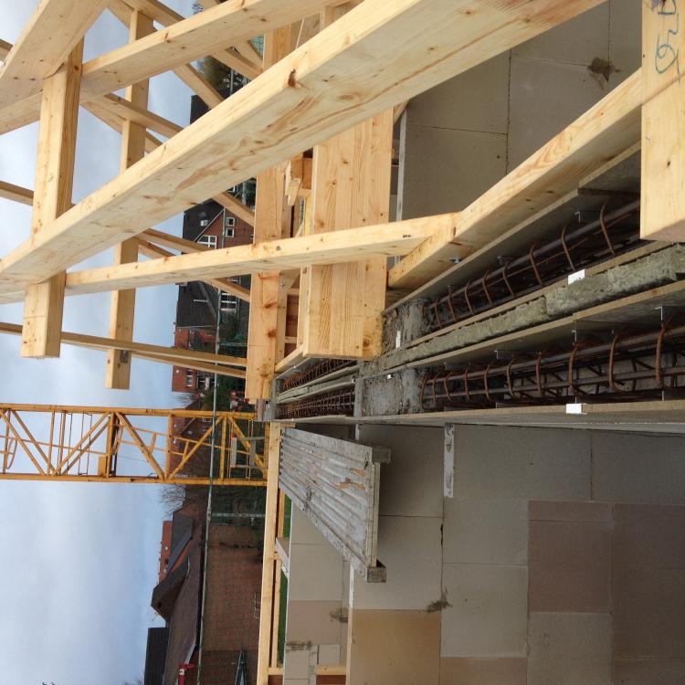

    Moin, in der Tat handelt es sich um ein Doppelhaus und ja es sollen auch zwei Ringbalken sein.
    Aber die beiden ringbalken die hier zu sehen sind, wurden nicht am Stück gegossen, sondern jeder wurde für sich in mehreren Stücken gegossen, weil der Zement ausgegangen ist und am nächsten Tag die Zimmerleute vor der Tür standen. Nun hat man ja quasi die Sollbruchstellen mit eingebaut... in welcher DIN Norm ist das so zulässig? In jeder DIN hierzu soll am Stück gegossen werden und nur für die Ecken gibs die verbindungs verfahren.

    Was soll denn passieren , der Stahl ist nicht getrennt , und kann weiterhin die zugkräfte aufnehmen , der Beton nimmt eh nur Druckräfte auf , und wenn beton zug bekommt, wird es auch risse geben . imho relativ unkritisch solange die Betondeckung über dem Stahl stimmt .

    Verschiedene Betonierabschnitte stellen bei einem Ringanker prinzipiell kein Problem dar. Schwieriger ist das bei Bauteilen die Druckwasser ausgesetzt sind. Hier würden wasserführende Fugen entstehen. Ansonsten gelten nur bei Balken die in der Schubklasse III liegen, besondere Anforderungen an die Übergänge zwischen verschiedenen Betonierabschnitten.
