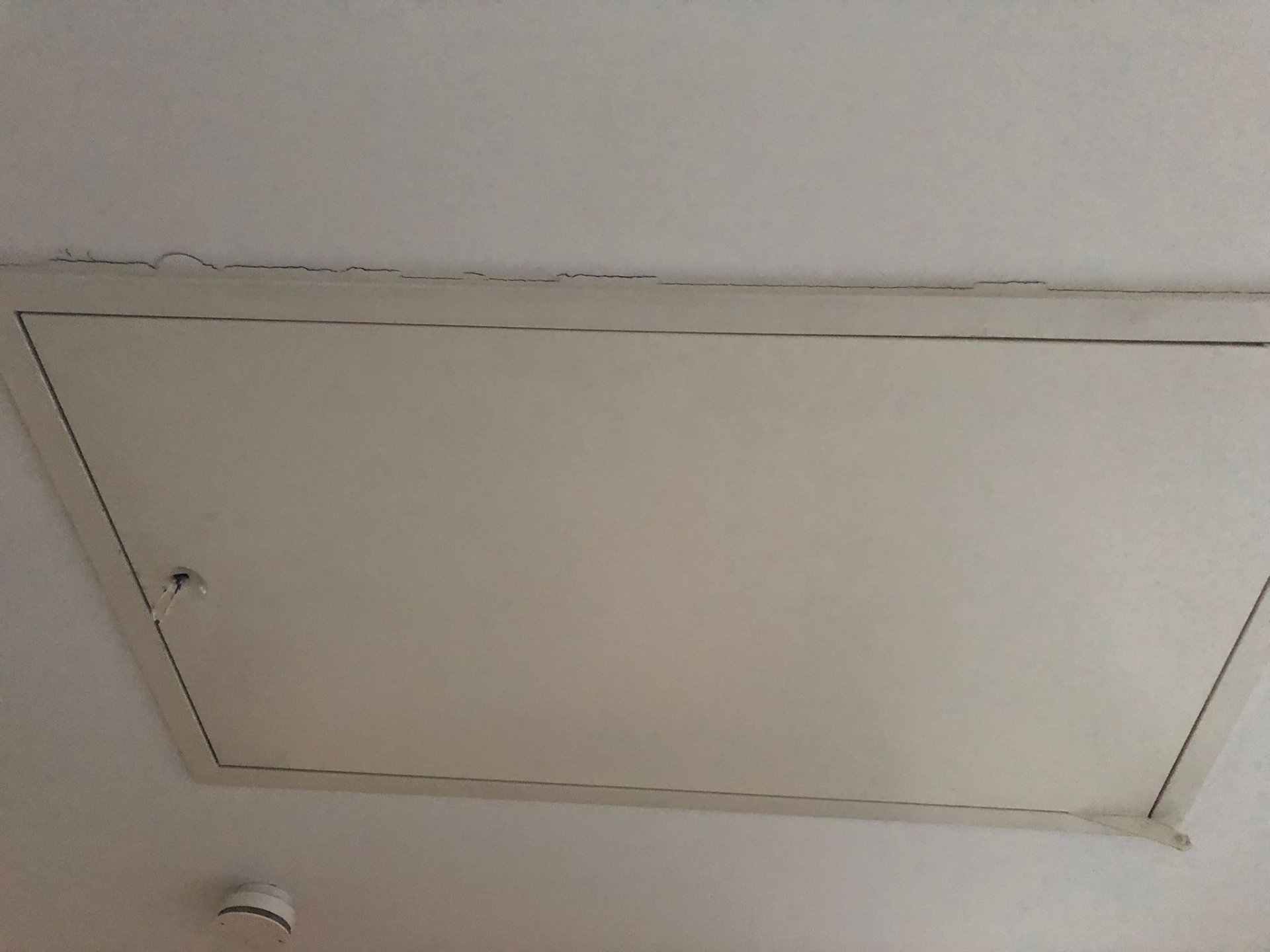

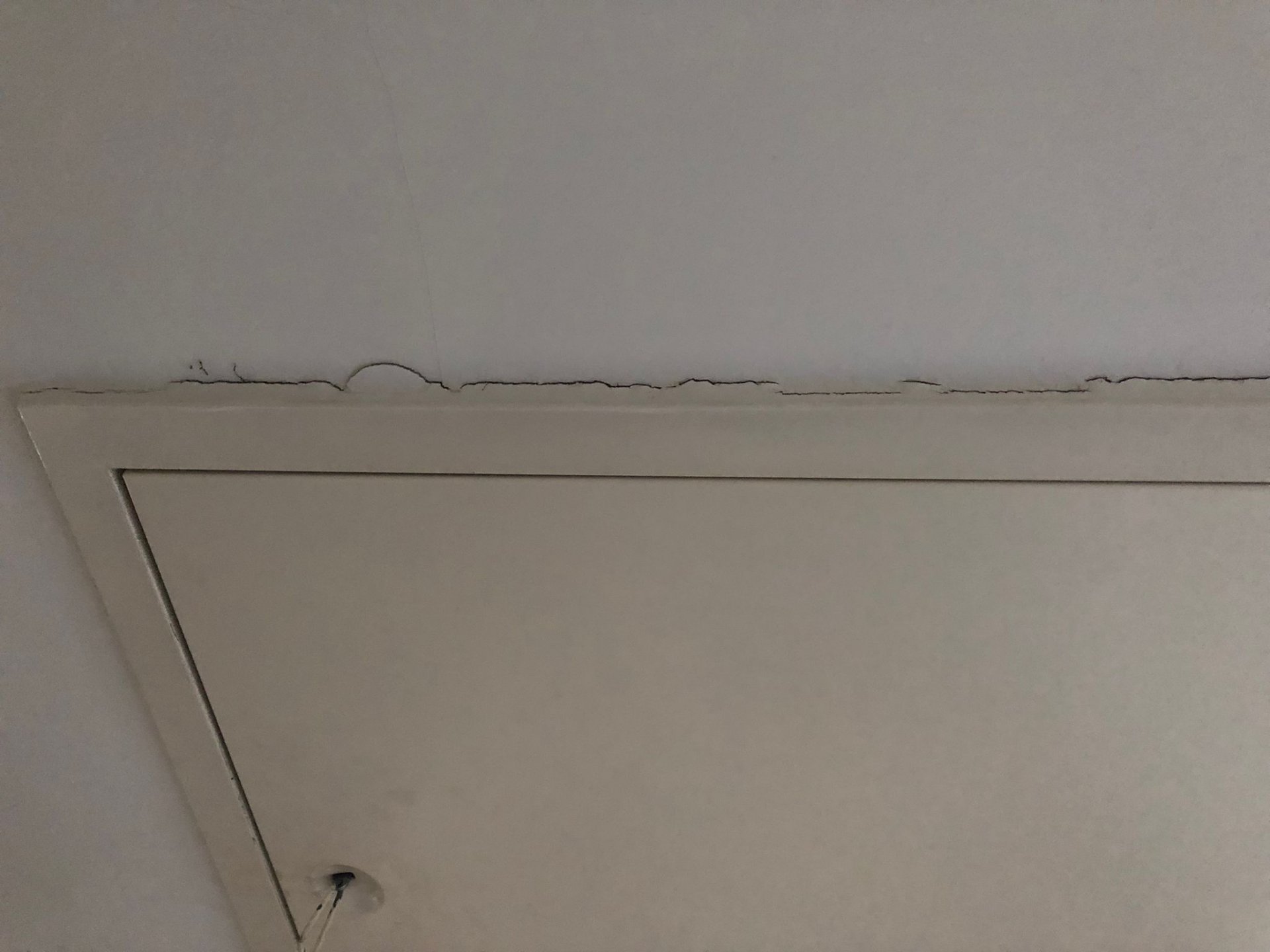

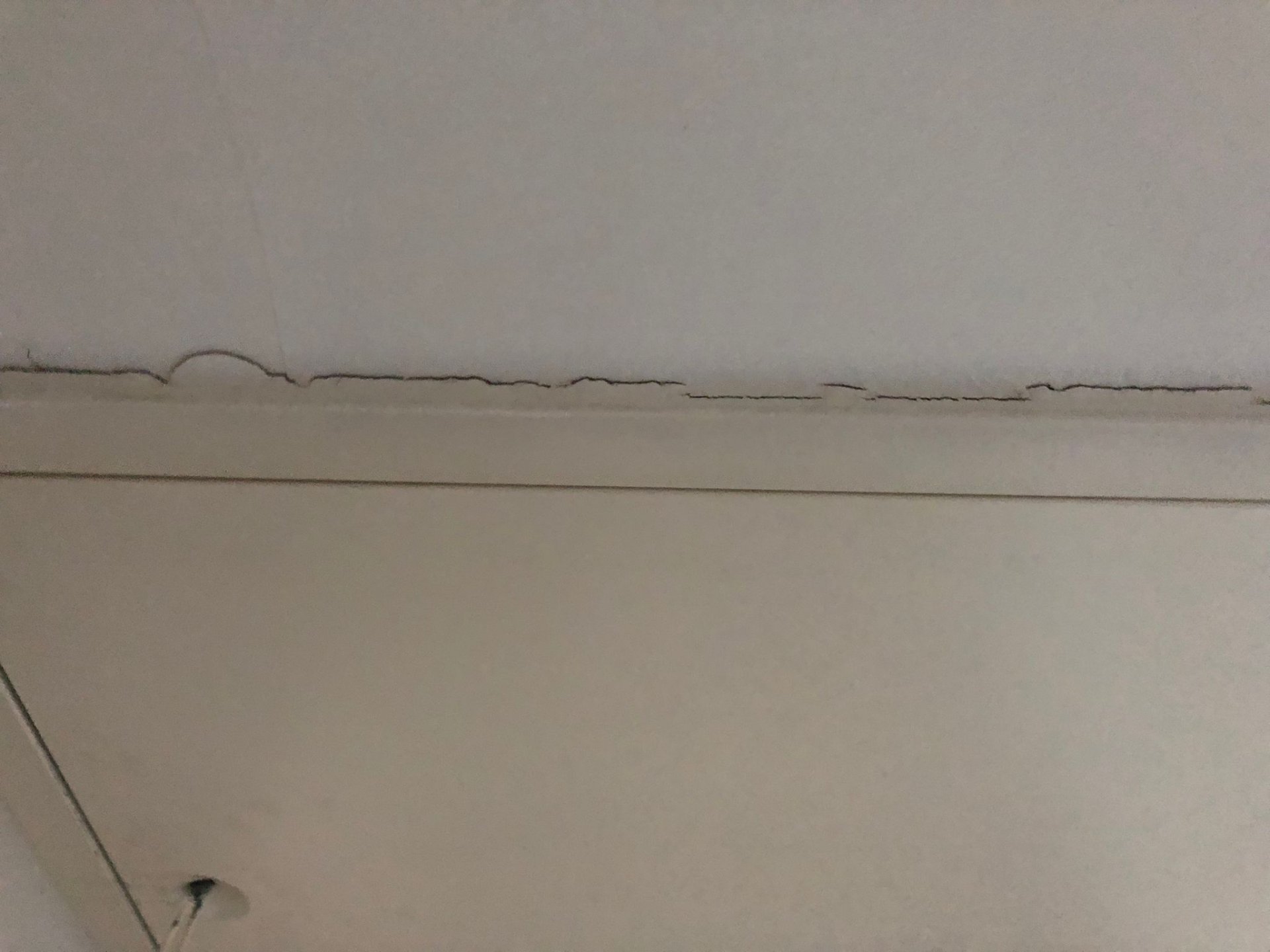

    Hey,
    Rund um meine Dachbodenluke, welche des öfteren (2x pro Monat) verwendet wird bilden sich Risse. Muss ich mir Sorgen machen? Wenn ja wen kontaktiert man in so einem Fall und wie löse ich besagtes Problem? Lg

    wann wurde das gemacht?

    Die Risse sind m:E. vorprogrammiert, weil sich der Lukenkasten bei jedem Öffnen und Schließen der Treppe bewegt und das umgebende Material diese Bewegung nicht mit macht. Um den Schaden zu beheben und künftig zu vermeiden, müsste da eine Fuge mit dauerelastischer Dichtung eingebaut werden.

    ich vermute, dass die Deckenbekleidung nicht bis an die Treppe ranreicht und nur ausgespachtelt wurde

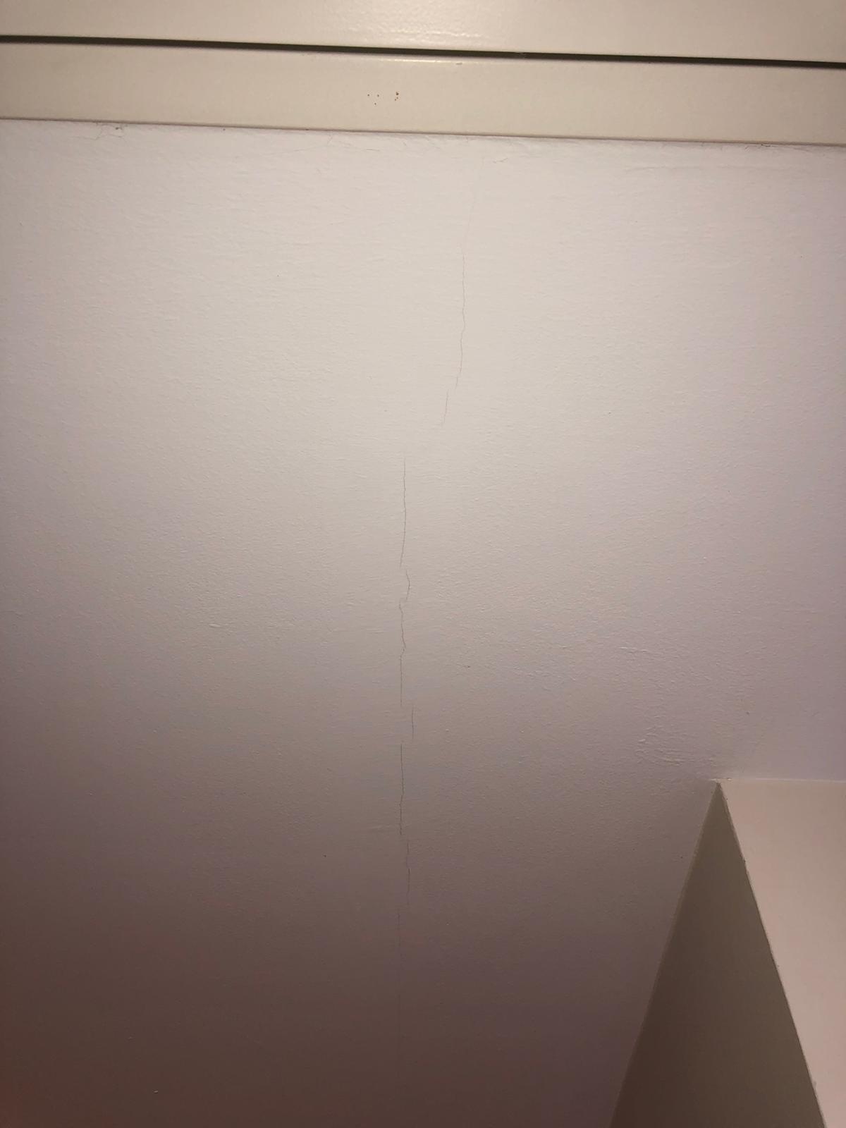

    Danke für die schnellen Antworten, mir ist grade bei nochmaliger Begutachtung aufgefallen, dass von der Luke ein weiterer Riss ausgeht, welcher sich durch die halbe Decke zieht.

    Bild im Anhang

    aus welchem Material besteht die Decke? Gipskarton, Beton, Holz oder ???
    Und wann wurde die Decke oder die Verkleidung gebaut?
    Wie sollen wir helfen, wenn du uns keine Infos gibst, außer dass da ein Riss ist

    Ist Gipskarton, 1995 errichtet

    Dann ist es wohl etwas zu spät, um noch Ansprüche auf Mängelbeseitigung anzumelden. Hat aber anscheinend doch eine Zeit lang gehalten.
    Sorgen, dass dein Haus umfällt, musst du dir deswegen nicht machen. Entweder du lebst damit oder du lässt die Deckenabhängung fachgerecht neu erstellen.
