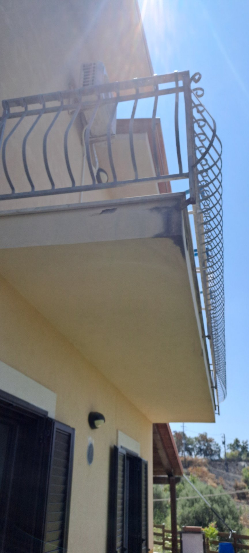

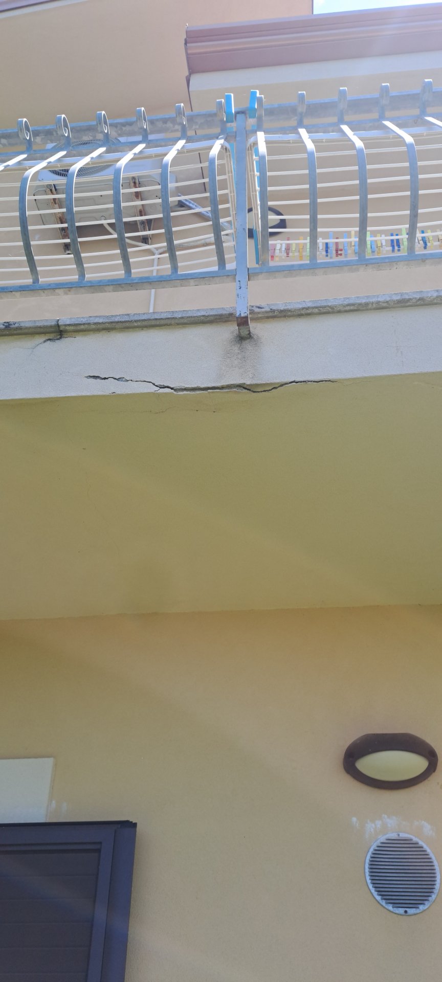

    Erst einmal schönen Sonntag an euch alle, ich wollte euch Experten eine Frage stellen, die sich auf die Risse am Balkon beziehen. Ich werde euch ein paar Fotos posten und hoffe auf ein paar gute Tipps die ich anwenden kann um endlich hier damit ein Abschluss zu finden. Viele liebe Grüße aus Italien Ingo

    Sieht nicht gut aus.
    Vermute eindringendes Wasser und damit verbunden, korrodierender Bewehrungsstahl.
    Glaube nicht, dass das in Selbsthilfe zu heilen ist.

    Betonsanierung ist in jedem Fall eine Aufgabe für einen erfahrenen Fachbetrieb.

    Vielen Dank für die Anteilnahme. Aber diesen Rat um einen Fachmann zu konsultieren war ja meine Überlegung, also ich als Laie, könnte das nie selber machen? Selbst wenn Werkzeug etc vorhanden ist? Das mit dem Fachmann ist halt immer eine Sache, der kostet viel und oft am Ende stellt sich raus, hätte ich das selber gemacht.

    Das ist nach dem Foto noch minimal, also ja mit einigen handwerklichen Geschick geht dies selbst.

    Na immerhin, wie bemerkt so viel ist das noch nicht , nun sind die Fotos schlecht , aber das sind die typischen Ecken und vermutlich ist die Verfugung des Belags defekt, weiterhin sieht es nach geputzter Fläche aus, dies kann aber auch täuschen, daher sehe ich dies nicht ganz so problematisch und eine umfassende Betonsanierung wird nicht notwendig sein.

    Vermute auch korrodierendes Bewehrungseisen. Inwieweit die Sache bereits fortgeschritten ist, lässt sich wohl anhand der Fotos nicht beurteilen. Wenn die Eisen freigelet sind, sieht man mehr. Meistens ist die Sache aber schon ziemlich weit fortgeschritten. Wenn man man angefangen hat, die Eisen freizulegen, kommt immer mehr zum Vorschein. Meiner Meinung nach def. ein Fall für eine Fachfirma, die mit sowas Erfahrung hat.

    Sperren lassen ist Quatsch. Aber wenn man die Sache schon in Angriff nimmt, sollte man es vernünftig machen.
    Es macht keinen Sinn, Zeit und Geld für ein bisschen optische Retusche zu stecken.
