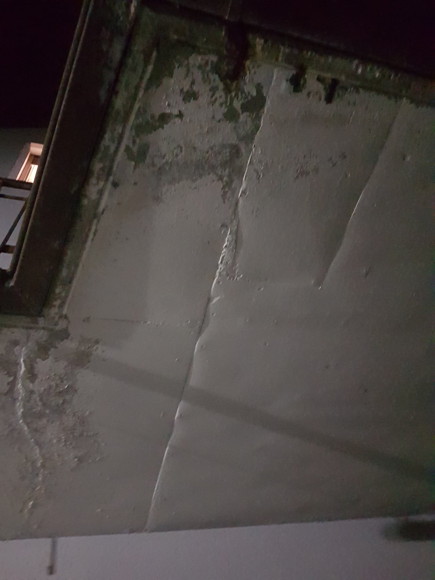

    Haben unser Balkon saniert, d.h. alte Fliesen entfernt und überschüssige Beton bzw. Untergrund weg gemacht. Balkon würde mit Teerplatten saniert. Seitdem meint meine Nachbarin, sieht man komische Risse. Jetzt hab ich natürlich Angst, dass der Balkon ein Schaden hat und im schlimmsten Fall runterknallt. Baujahr des Balkons ist 1968

    Die Risse waren bestimmt schon vorher da, nur hat die Nachbarin vermutlicht hochgeschaut. Es ist massiv Feuchtigkeit in die Konstruktion gelaufen. Die muss erst raus, bevor der Gipser da was machen kann, wenn nicht bereits die Armierung rostet und alles auseinander treibt.

    Gips hat im Außenbereich eines Balkons nicht verloren!!
    Es gibt einige schadhafte Stellen , die man mit Zement, bzw. Zementprodukten sanieren sollte.
    Aber daß da ein Balkon runterfallen will, kann ich nicht erkennen.
    Dafür sind aber die Bilder auch ungeeignet.

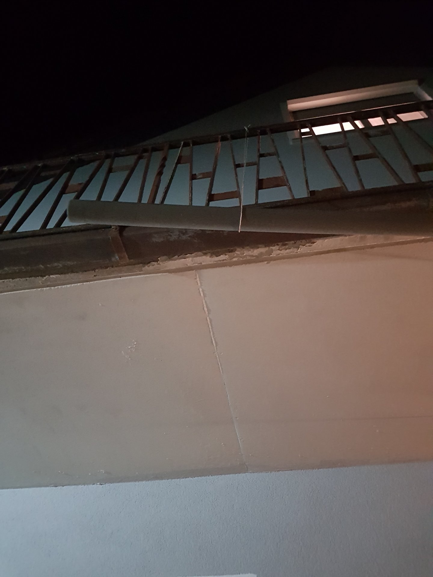

    Die Befestigung des Ablaufs (HT Rohr, ungeeignet) mit Draht (ungeeignete Befestigung) lässt leider schon gewisse Rückschlüsse zu. Ich gehe mal davon aus, das habt ihr selber gemacht.
    Die im Foto 1 sichtbare Fuge scheint eine Bauteilfuge zu sein und gehört (eigentlich) im Oberbelag mitübernommen.
    Von unten ist das hier sozusagen genau so wie es sein soll.

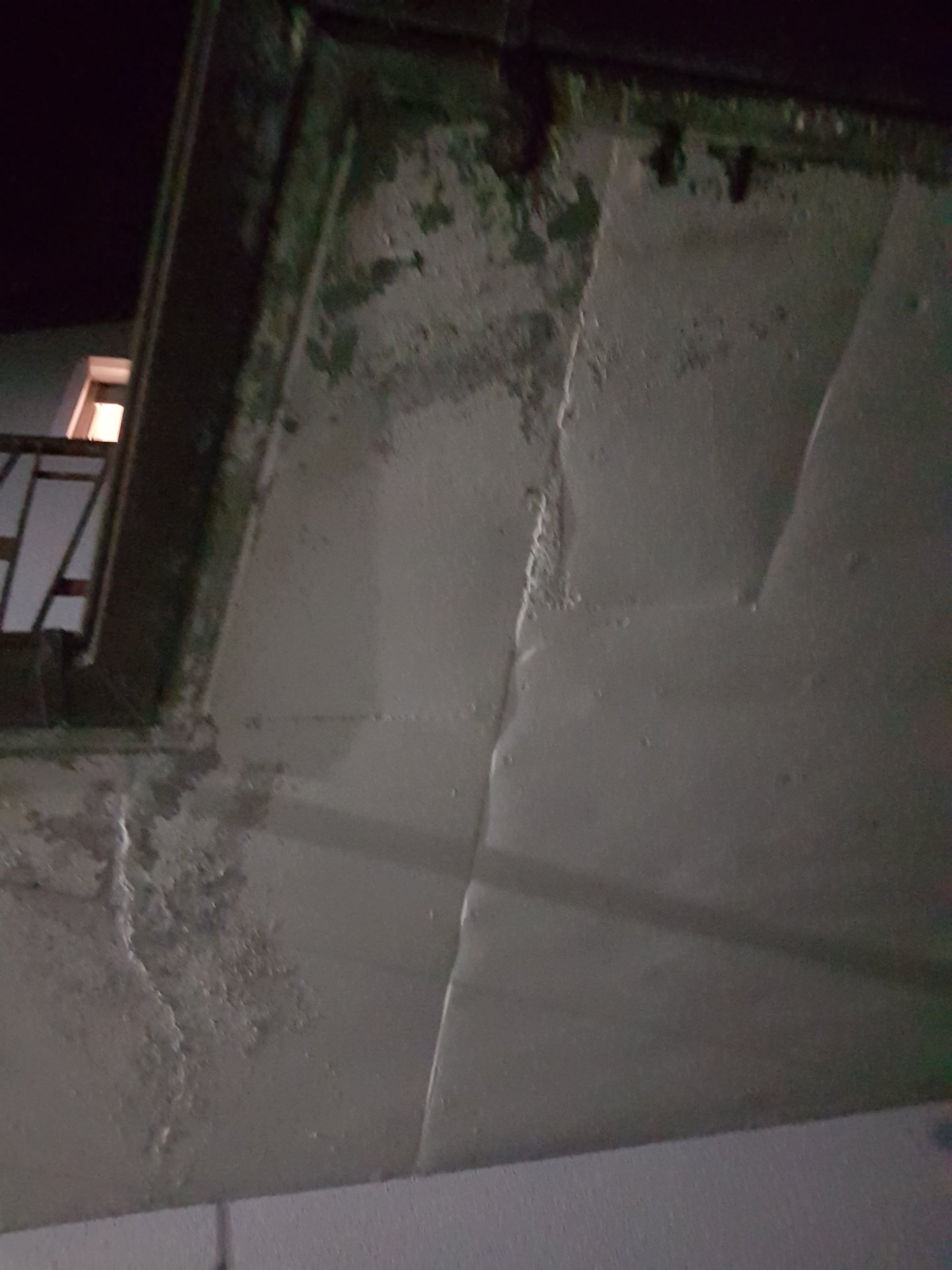

    Auf Foto 2 und 3 sieht man weitere Bauteilfugen rechts im Bild. Die schauen normal aus, verstehe allerdings an dem weiter auskragenden Teil rechts im Bild nicht ganz warum hier eine weitere Fuge ist.
    Wurde das im Laufe der Zeit mal umgebaut, bzw. der Balkon verbreitert ?
    Links im Bild ist ein bis zur Außenwand reichender Riss sichtbar.
    Die Rissbreite ist auf diesem Foto nicht erkennbar, ebenso keine Angaben ob der Riss auf der Oberseite ebenfalls vorhanden ist.
    Das gefährliche hier ist, dass durch eindringendes Wasser die Substanz geschädigt werden kann und die Bewehrung rostet.
    Unter diesen Gesichtspunkten sehe ich den Riss hier schon als bedenklich und gefährlich an.
    Weiterhin sind auf dem Foto mehrere, über längere Zeit andauernde Schäden durch Wasser sichtbar.
    Ob die Schäden schon vor dem Neuverlegen des Bodenbelags bestanden kann ich nicht sagen, halte es aber für warscheinlich.
    Außerdem ist oben am Bild etwas sichtbar, vielleicht dazu eine Detailaufnahme tagsüber.
    Ist dort bereits Beton rausgebrochen und die offen sichtbare Bewehrung verrostet ?
    Was sie hier brauchen ist:
    1. Sichten der WEG/Teilungserklärung in Bezug auf den Balkon.
    2. Ggf. Rechtsanwalt wegen dem vermutlich kommenden Rechtsstreit mit der WEG. (Die werden nämlich argumentieren, dass der Balkon, sofern er Gemeinschaftseigentum ist, durch die dilettantische Sanierung defekt geworden ist bzw. noch schlechter geworden ist). Falls Sondereigentum wird man sie zu einer fachgerechten Sanierung durch eine geeignete Firma verpflichten, um Leib/Leben der anderen Mitbewohner (darunter) zu schützen.
    3. Ein Bautenschutzbetrieb der sich das Tragwerk anschaut, ob die Bewehrung bereits beschädigt ist und Tragfähigkeit des Balkons (der kragt schon recht weit aus auf Bild 2/3) gegeben ist usw.
    4. Ein Betrieb (evtl. der gleiche wie für 3), der ihnen einen korrekten Bodenaufbau oben auf dem Balkon herstellt inkl Entwässerung nach aRdT
    5. Vielleicht ganz zum Schluss einen Maler oder Gipser der unten den jetzt wirklich sanierten Balkon spachtelt und streicht.
