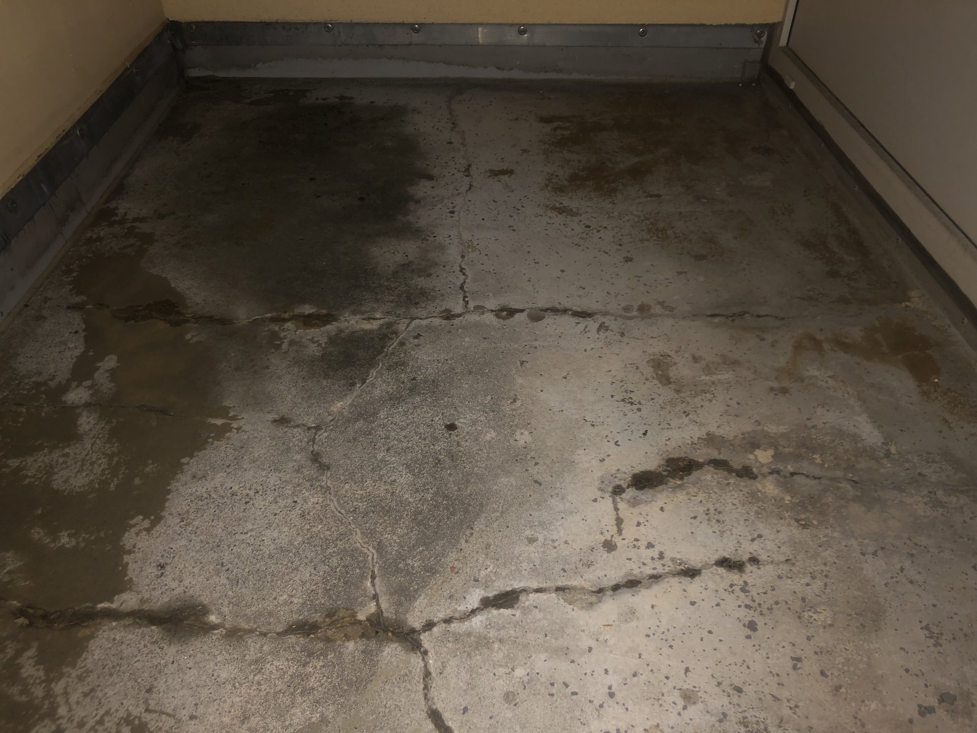

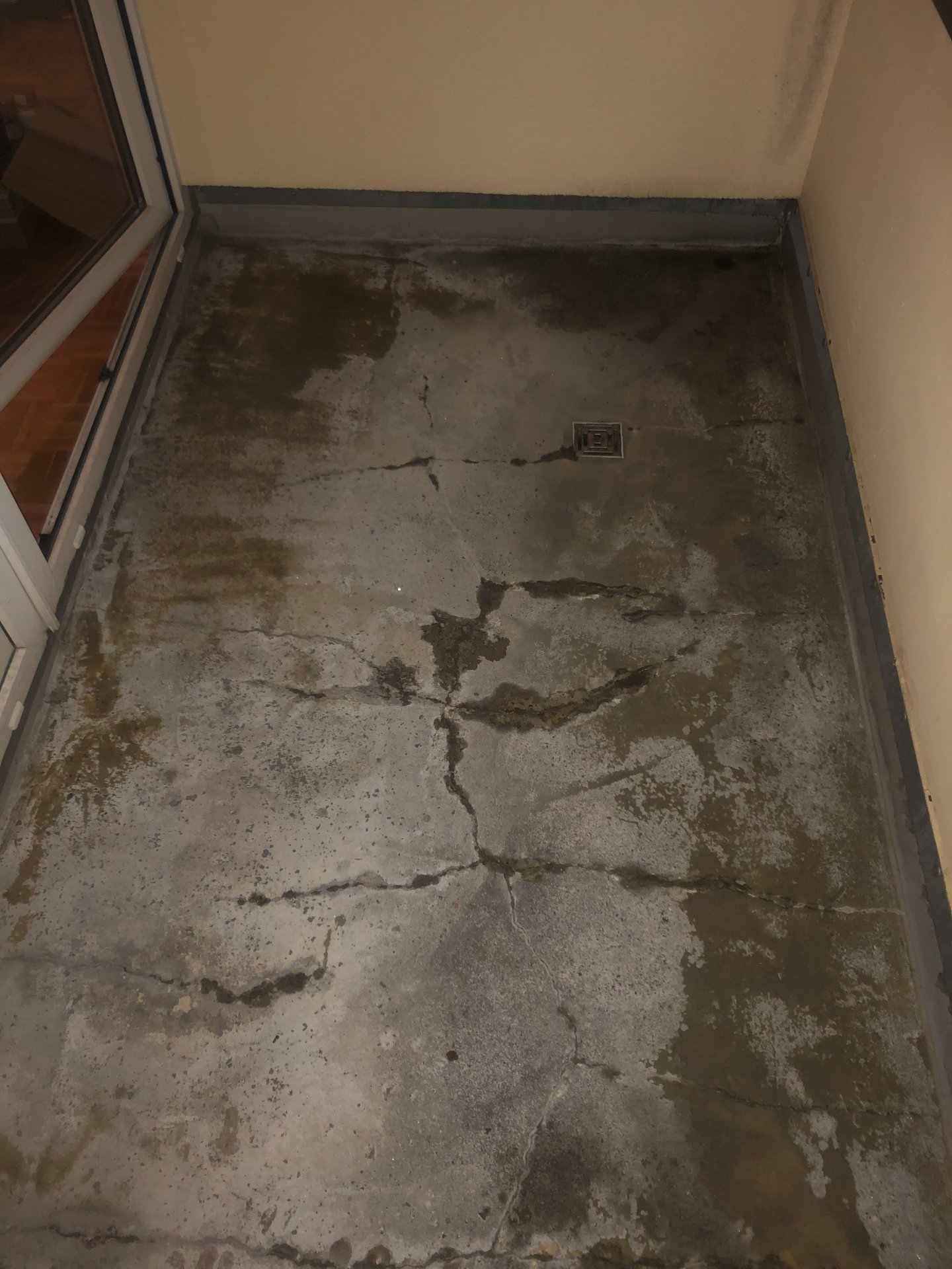

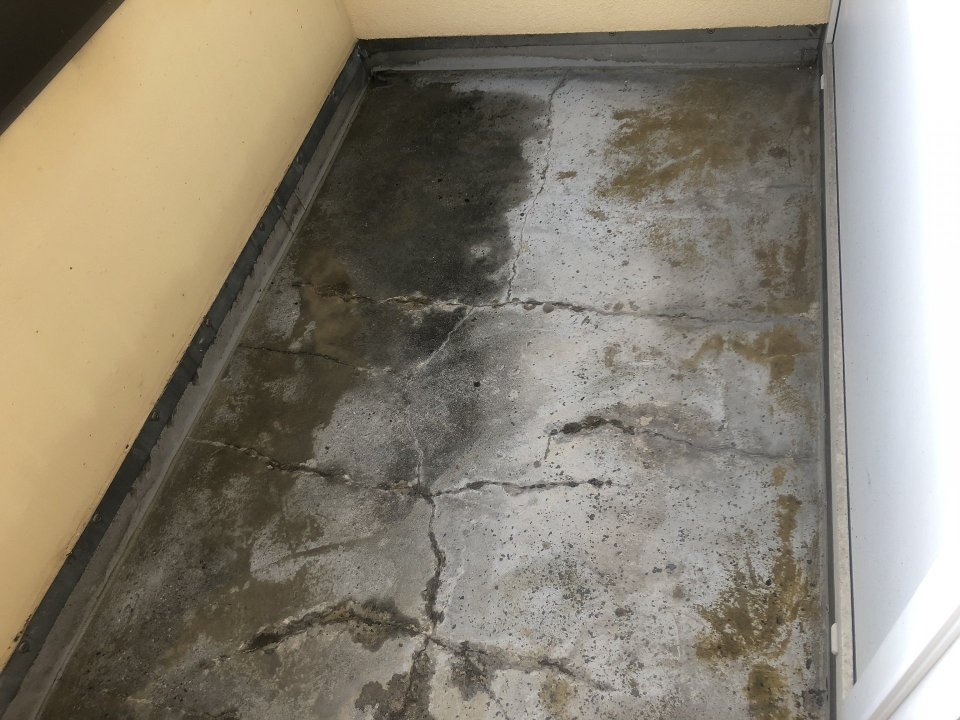

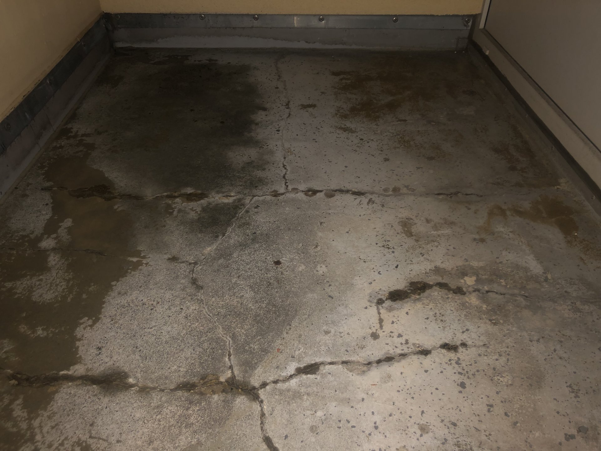

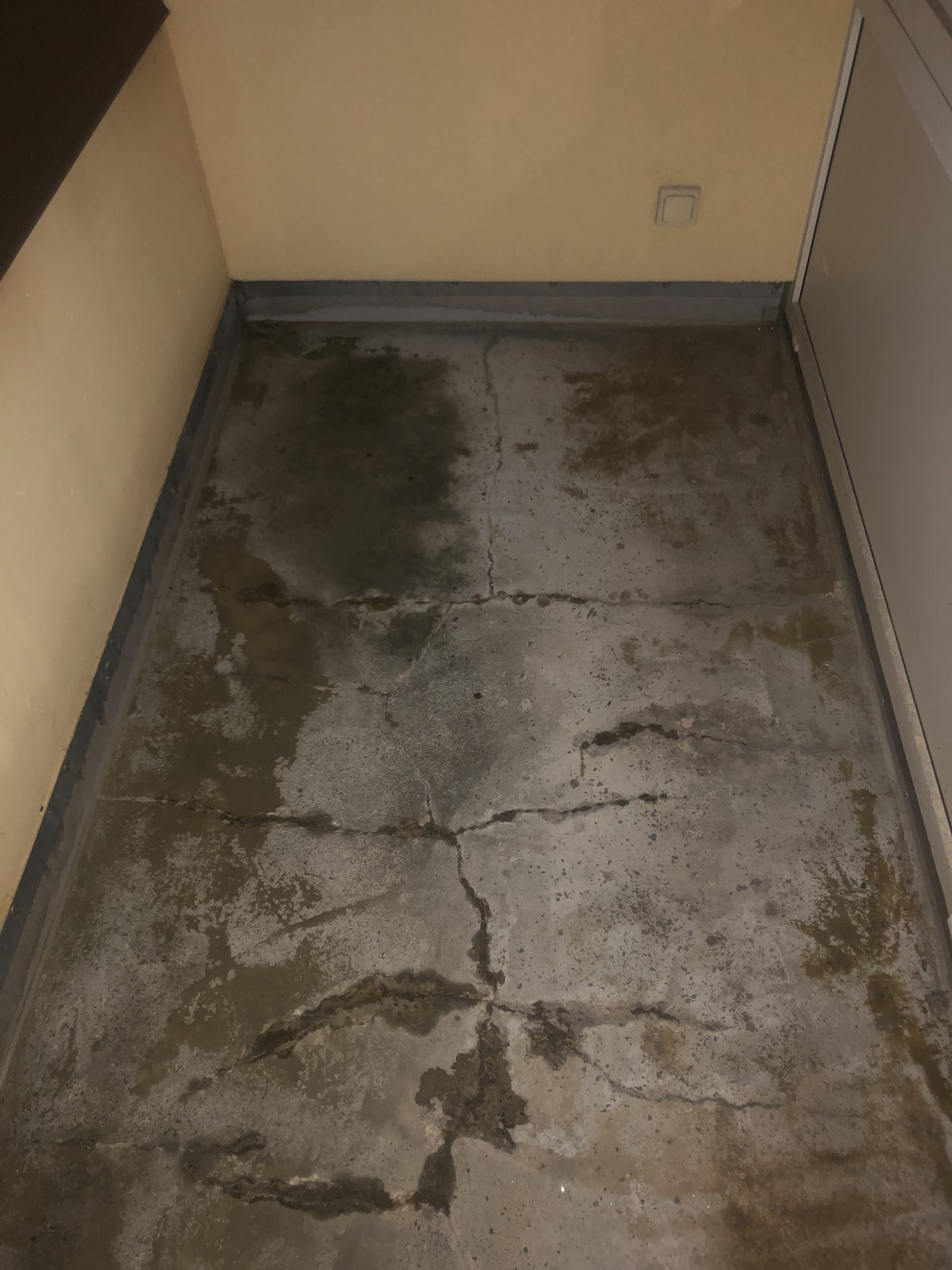

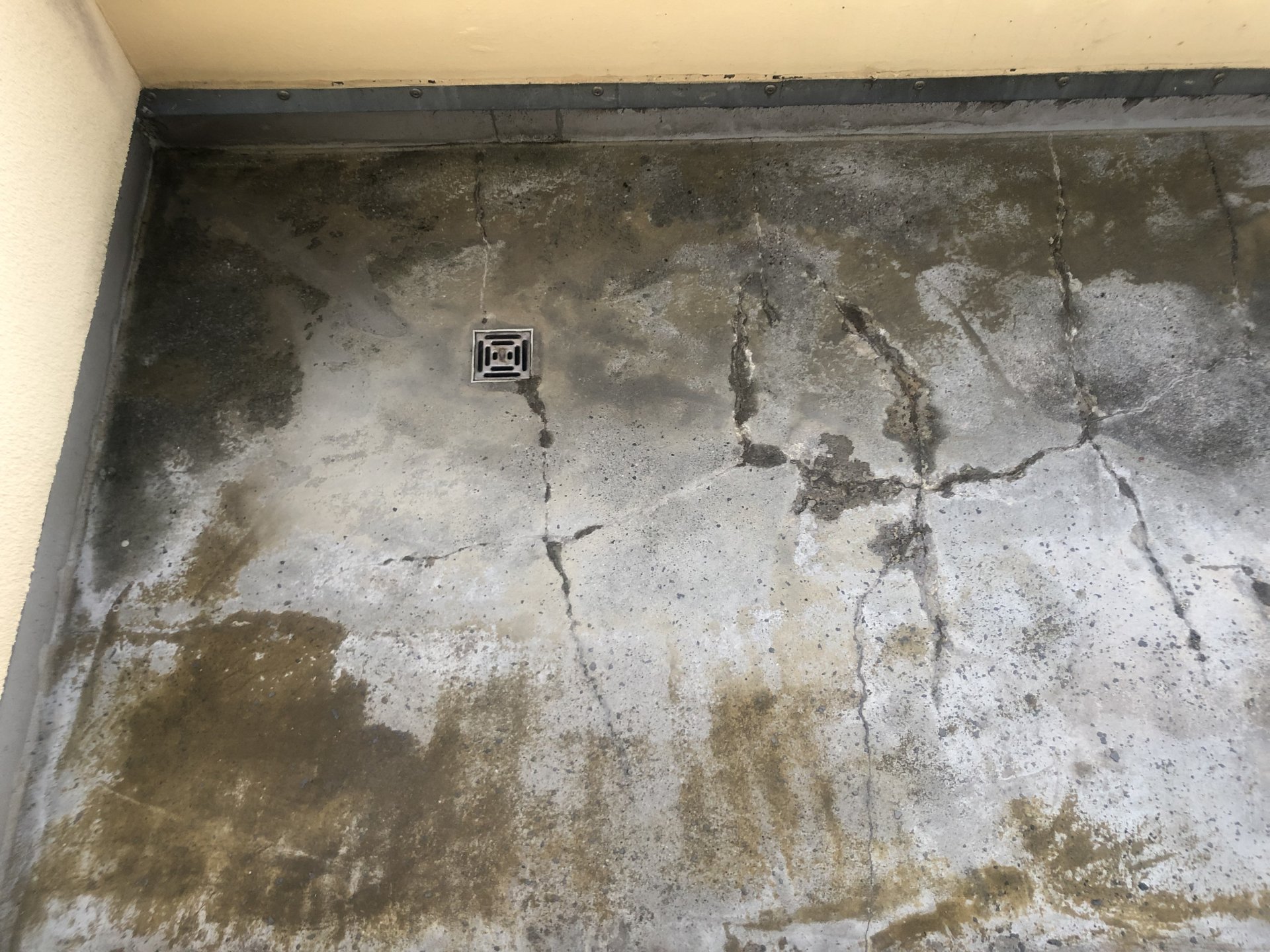

    Hallo zusammen.
    Kurz vorweg.
    Ich befinde mich aktuell in einer schwierigen depressiven Phase und muss jedem Druck und Belastung aus dem Weg gehen.

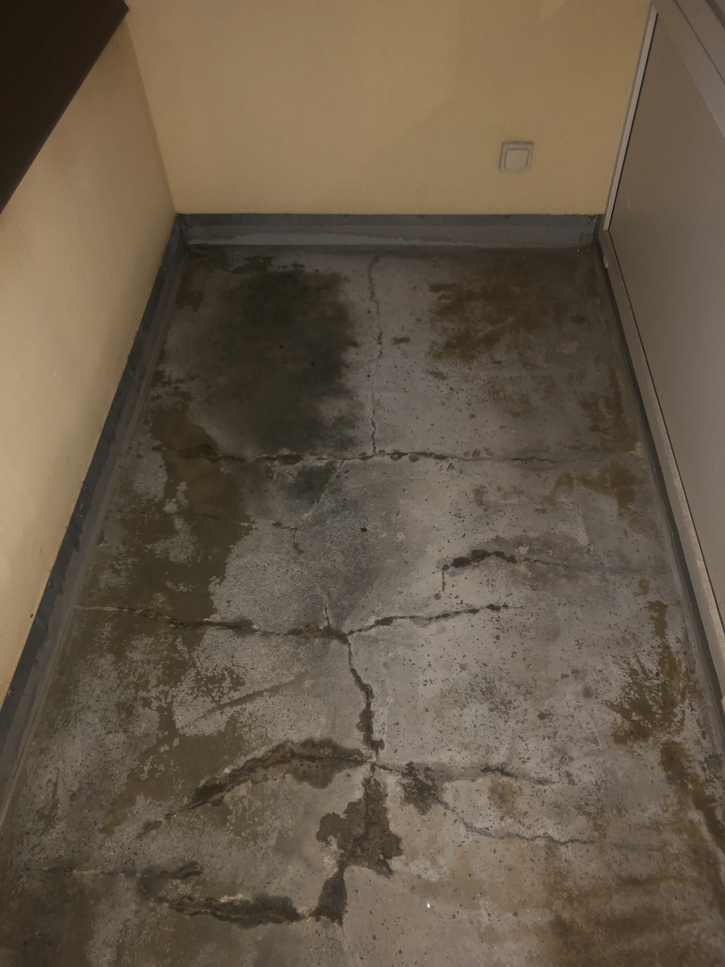

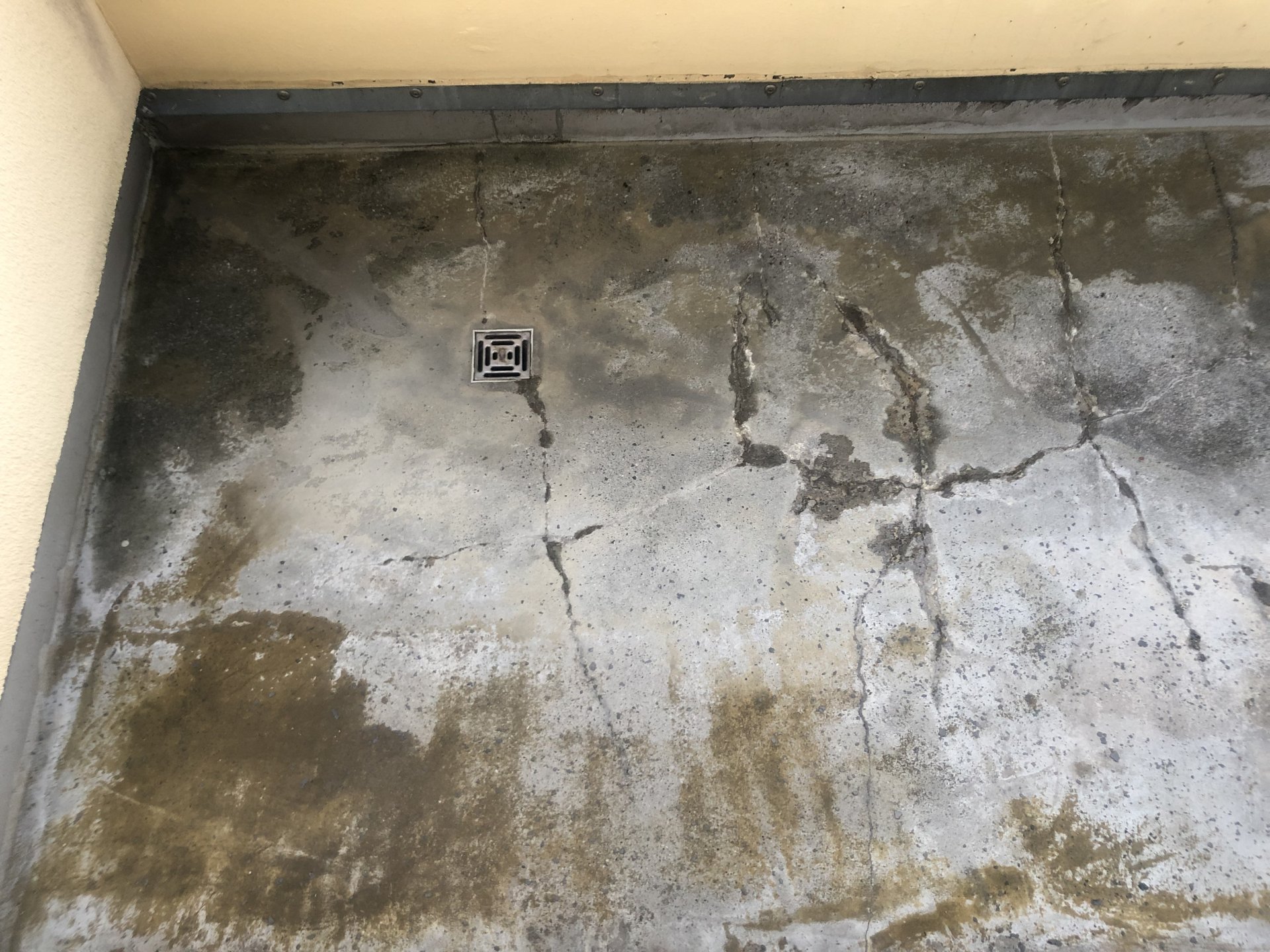

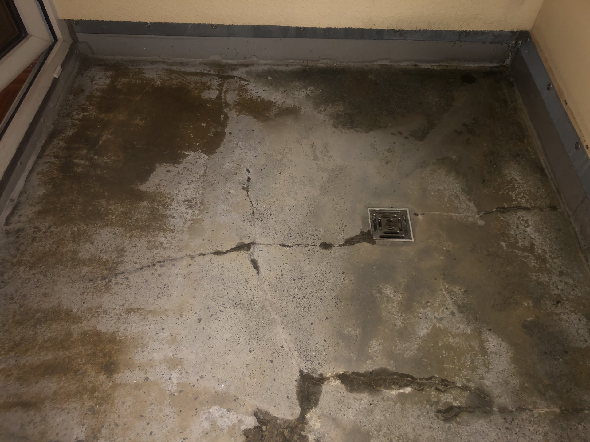

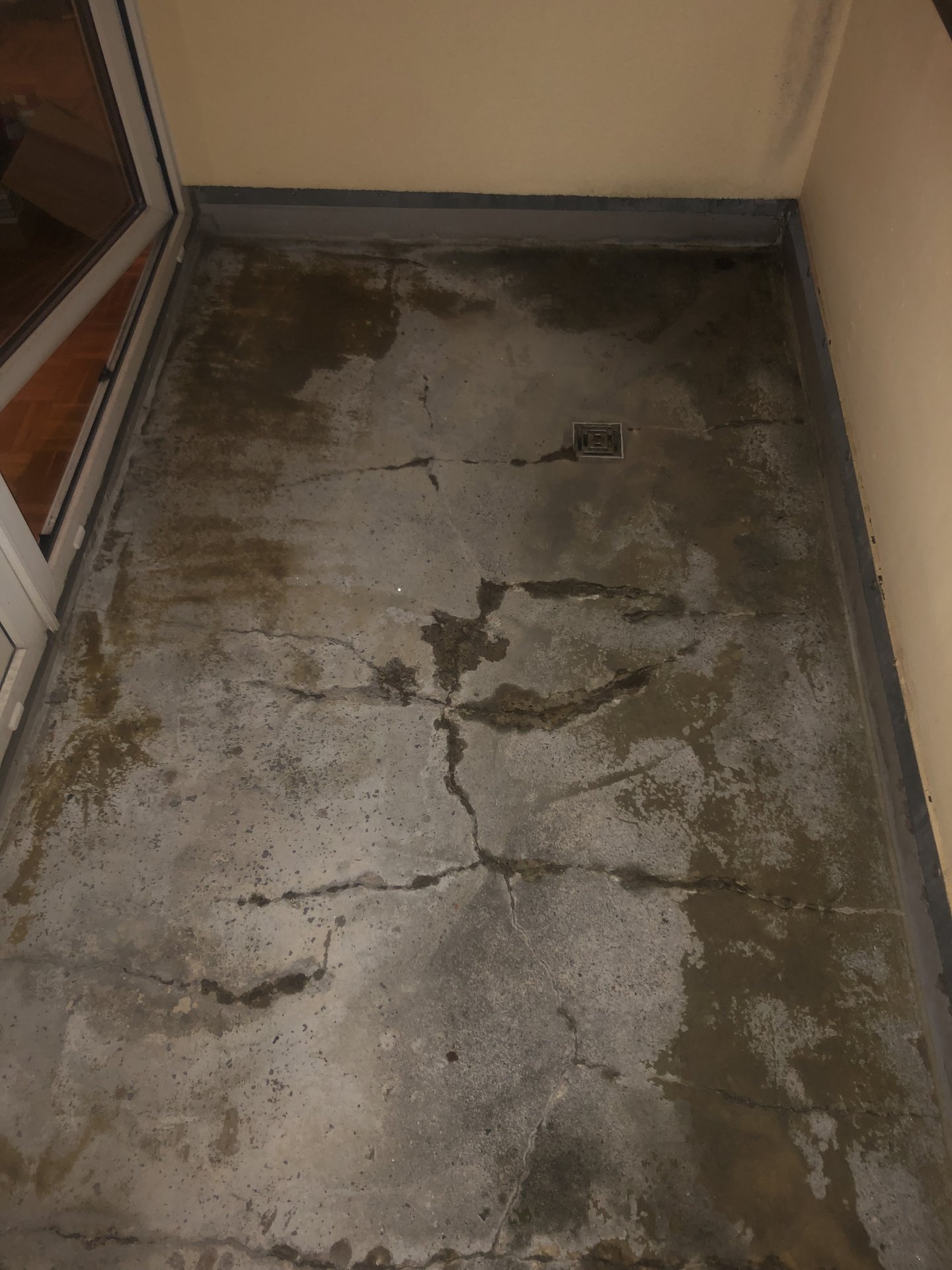

    Siehe Bilder, ich habe Risse auf dem Balkonbeton. Oder auch Estrichschicht, ich kenne mich zu wenig aus.
    Balkon ist kein Balkon der nach aussen weg und somit freisteht. Sondern ich habe die höchste Mietwohnung im Haus und der Balkon ist im Grunde auf dem Haus/Wohnung unter mir.
    Mich lässt das Thema nicht los und habe Angst, dass evtl im Januar plötzlich Feuchtigkeit in die Wohnung unter mir dringt.
    Eigentlich müsste das doch mit gewissen Vorsichtsmaßnahmenschnichten gewährleistet sein und dass da so schnell nichts passiert/auch wenn die oberste Schicht risse zeigt?

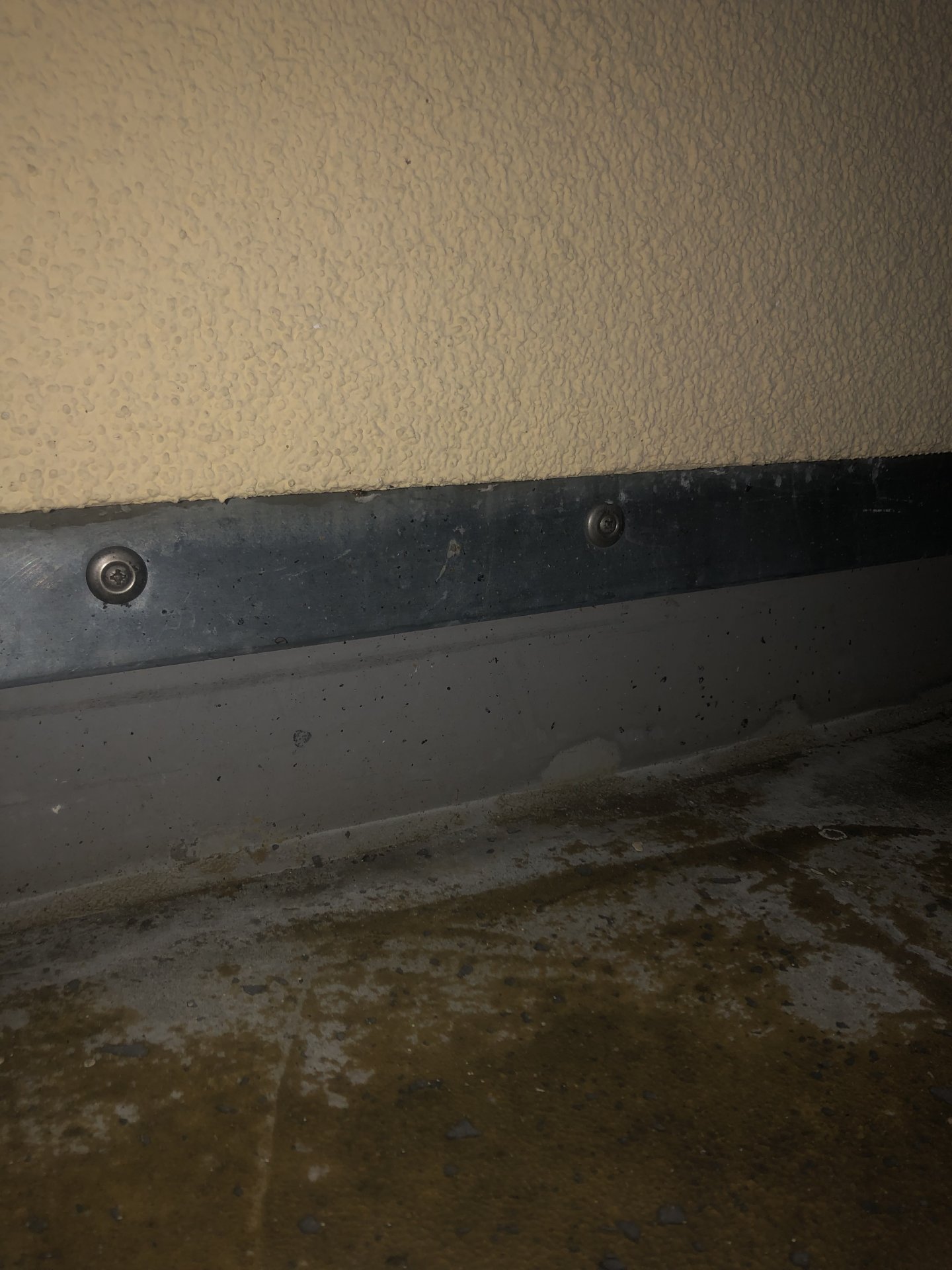

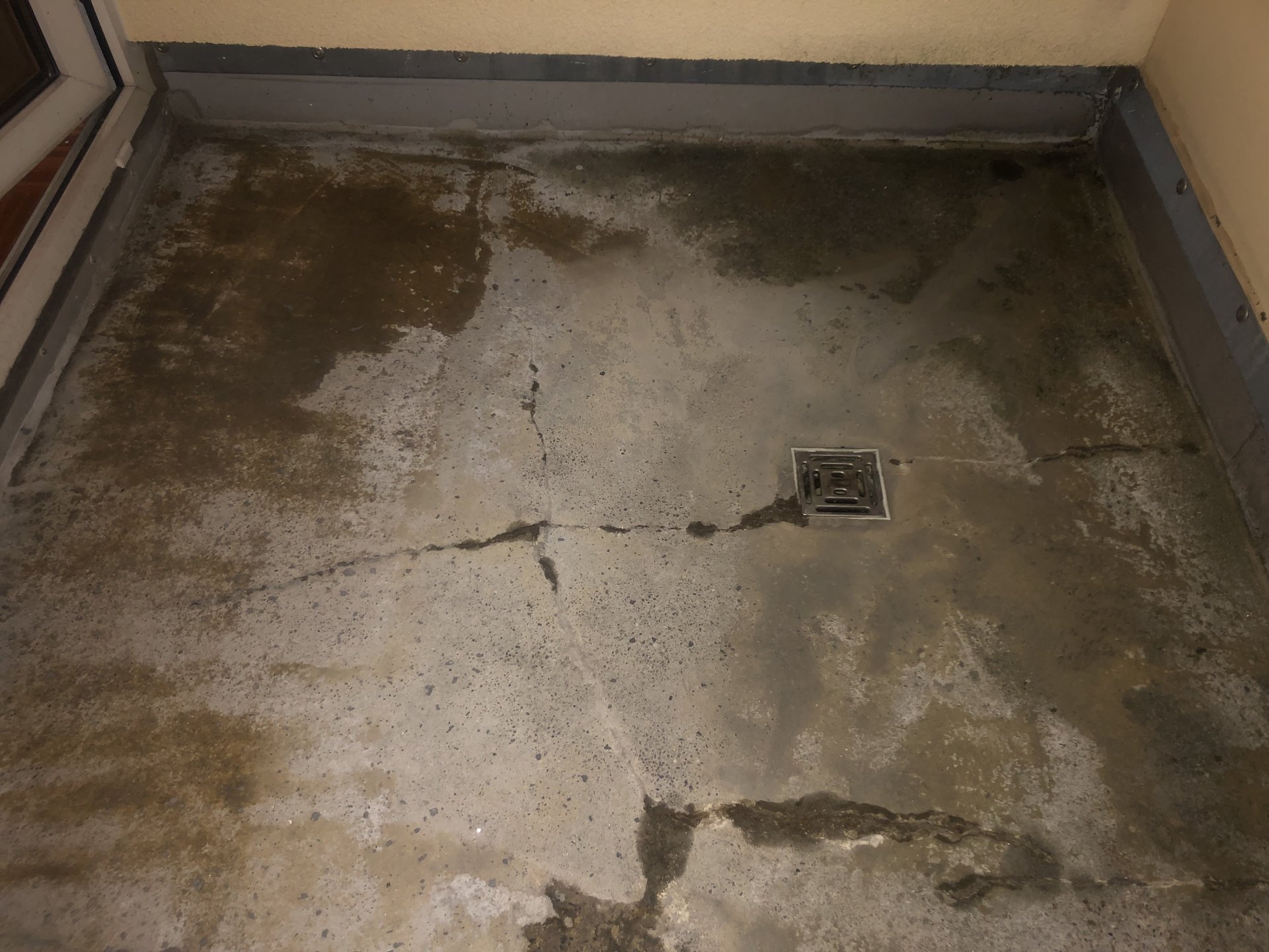

    Bei dem letzten Bild sieht man auch, dass die Betonplatte, so denke ich recht neu ist.
    Ist aber Altbau.
    Die Bilder sehen nach meinem Empfinden zum Teil schlimmer aus, als es ist.
    Bilder wurden vor ein paar Tagen gemacht.
    Wären es 15 Grad, wären die zum Teil Feuchte stellen nicht sichtbar.
    Wie denkt ihr darüber?
    Reicht es, wenn ich den Fall der Hausverwaltung und Vermieter mit Beginn des Frühjahrs melde und da kann so schnell nach unten hin nicht wirklich was passieren/müsste da schon im weiteren Stadium liegen?
    Ich gebe zu dass ich das Thema aufgeschoben habe, es jetzt aber zu melden wo es schon leicht schneit, ist mir regelrecht peinlich und unangenehm.
    Ich bin wirklich für jeden Tipp dankbar. Wenn ich die Oberfläche den Winter über mit einer Plane abdecken soll, kann ich das gerne tun.
    Bedanke mich vorab für eure Hilfe, weiss das ungemein zu schätzen - wirklich.

    Das geht dich als Mieter theoretisch garnix an. Du kannst nett sein und die Bilder dem Vermieter schicken damit er das mal gesehen hat, aber auch dann ist der Rest nicht dein Problem.
    Btw, ob da Wasser eindringt und wo das evtl. hinläuft sieht man so nicht, aber wenn das jetzt schon lange so ist, dann wäre es schon eher Zufall, wenn das ausgerechnet diesen Winter endgültig kaputt geht. Aber man weiß es halt nicht, muß auch der Vermieter/die WEG wissen, ist deren Augabe…

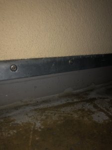

    Als Mieter musst du gar nichts machen. Wenn der unter dir sich beschwert, dass es bei ihm tropft, muss dein Vermieter was machen. Das wird er dir aber dann mitteilen.

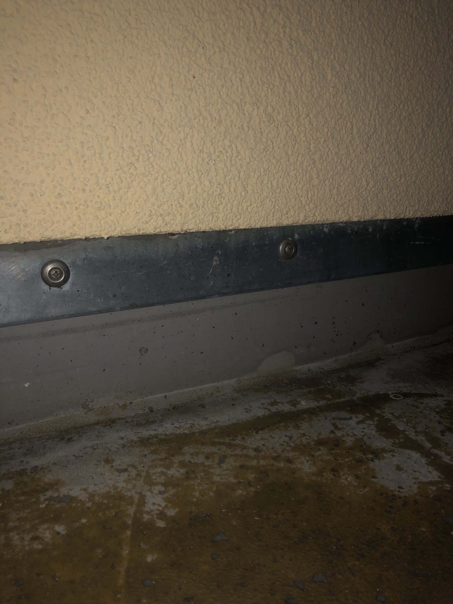

    Außerdem scheint da eine Abdichtung verbaut zu sein.

    Sind die Rissen denn neu? Waren die beim Einzug nicht da?
    Wenn ja, sind sie dem Vermieter bekannt.
    Falls nicht, kannst du die Bilder dem Vermieter schicken. Was er damit macht, ist seine Sache.
    Du kannst das auch bleiben lassen Du als Mieter musst nicht wissen, ob diese Risse Wasser nach unten durchlassen oder sonstwie Schaden anrichten.
    Das ist keine gebrochene Wasserleitung, da sähe es anders aus.

    Ich wohne seit 5 Jahren in der Wohnung. Risse sind dem Vermieter nicht bekannt.
    Melden muss ich das ganze schon, ich habe einfach Angst, dass da über den Winter mit Schnee, Kälte usw. plötzlich im Stock drunter Feuchtigkeit entsteht.
    Denke aber, dass da schon mehrere Schichten vom Balkon selbst vorzufinden sind, die auch Feuchtigkeit schützen.
    Sieht für mich auf den ersten Blick wie Risse in der obersten Estrichschicht aus.
    Ganz so einfach darf und will man es sich auch nicht machen. Steht ja auch in jedem Mietvertrag, dass die Sorgfallspflicht nicht bei der Balkontür endet und man da stets ihn von Laub und Blätter befreien muss etc.
    Nur fehlt mir eben die Kraft das jetzt meinem Vermieter zu melden, so blöd das für manche auch klingen und es wär irgendwie cool, wenn mir hier jemand sagen könnte, der sich damit auskennt, dass da jetzt bis zum Frühjahr die Gefahr relativ gering ist, dass da unten Feuchtigkeitsschäden entstehen.

    Die Risse sind definitiv alt. Die Frage ist, ob es sich um den alten Sperrestrich handelt oder ob hier unter dem Estrich noch eine bituminöse Bahnenabdichtung liegt. Das alles weiß nur der Vermieter. Im Zweifel schickt dir der Vermieter im nächsten Frühling einen Maler, der dort einen "rissüberbrückenden begehbaren Abdichtungsanstrich" drauf pinselt.
    Also schick ihm mal die Fotos mit der Frage ob das so bleiben kann oder ob er da abdichtungsmäßig was gegen machen will.
    Was mich dann gleich auch noch interessieren würde ist die Frage: Wo ist der nach DIN 1986-100 erforderliche Notüberlauf?

    Ist doch gar kein Beton, sondern nur Estrich, der da gerissen ist. Das geht auch ohne SIVV-Schein.
