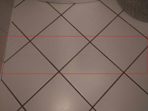

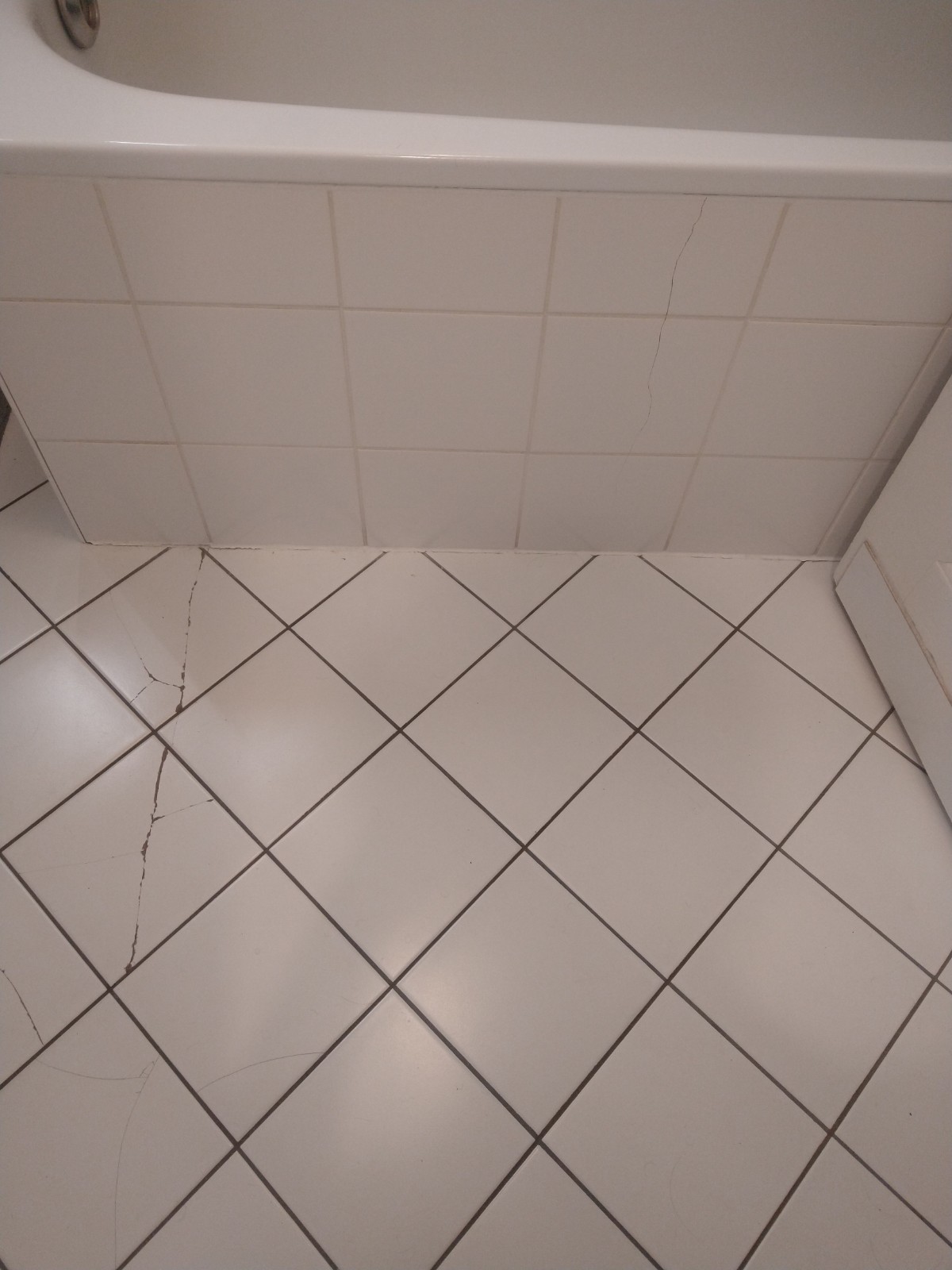

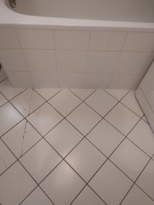

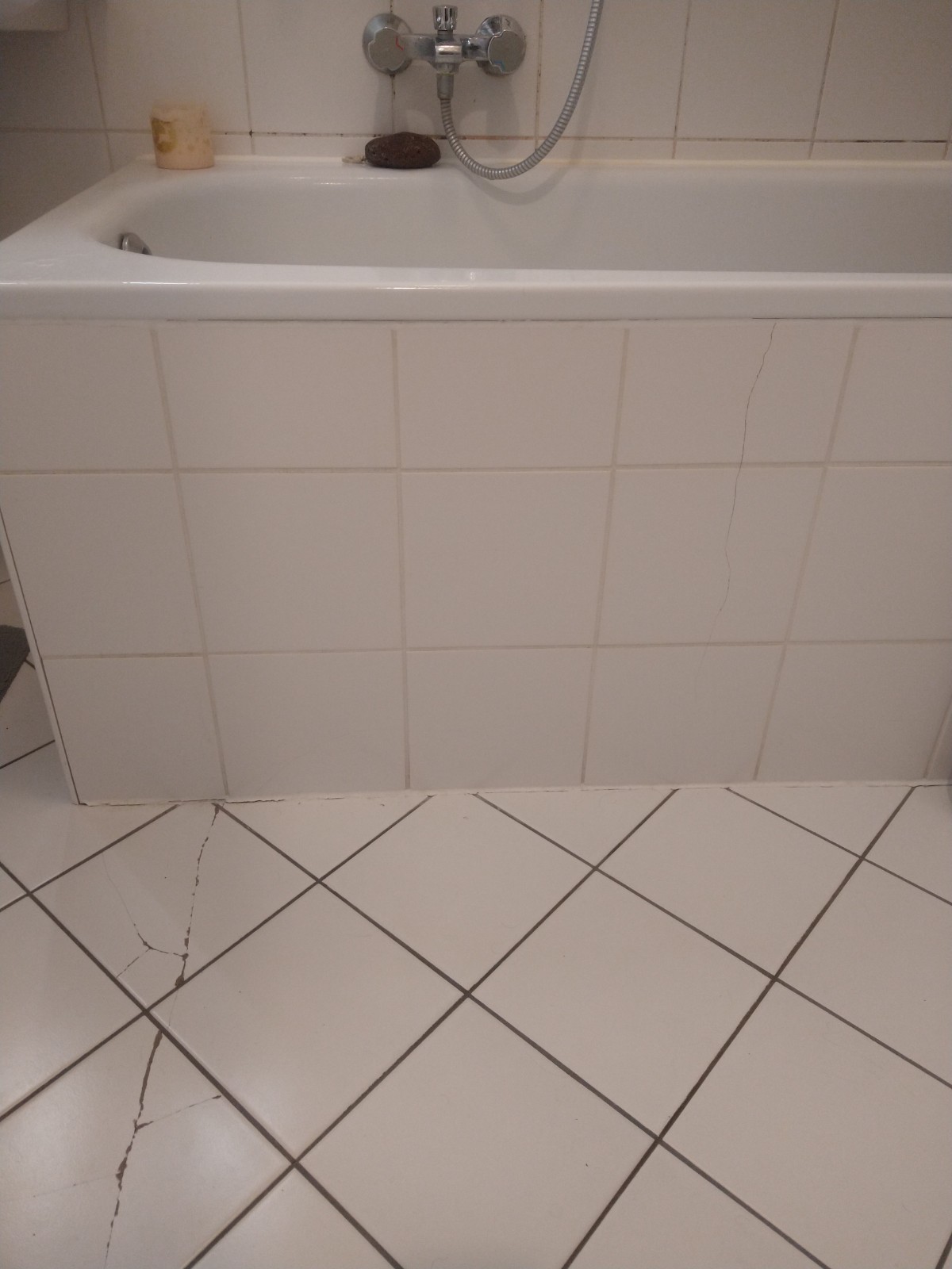

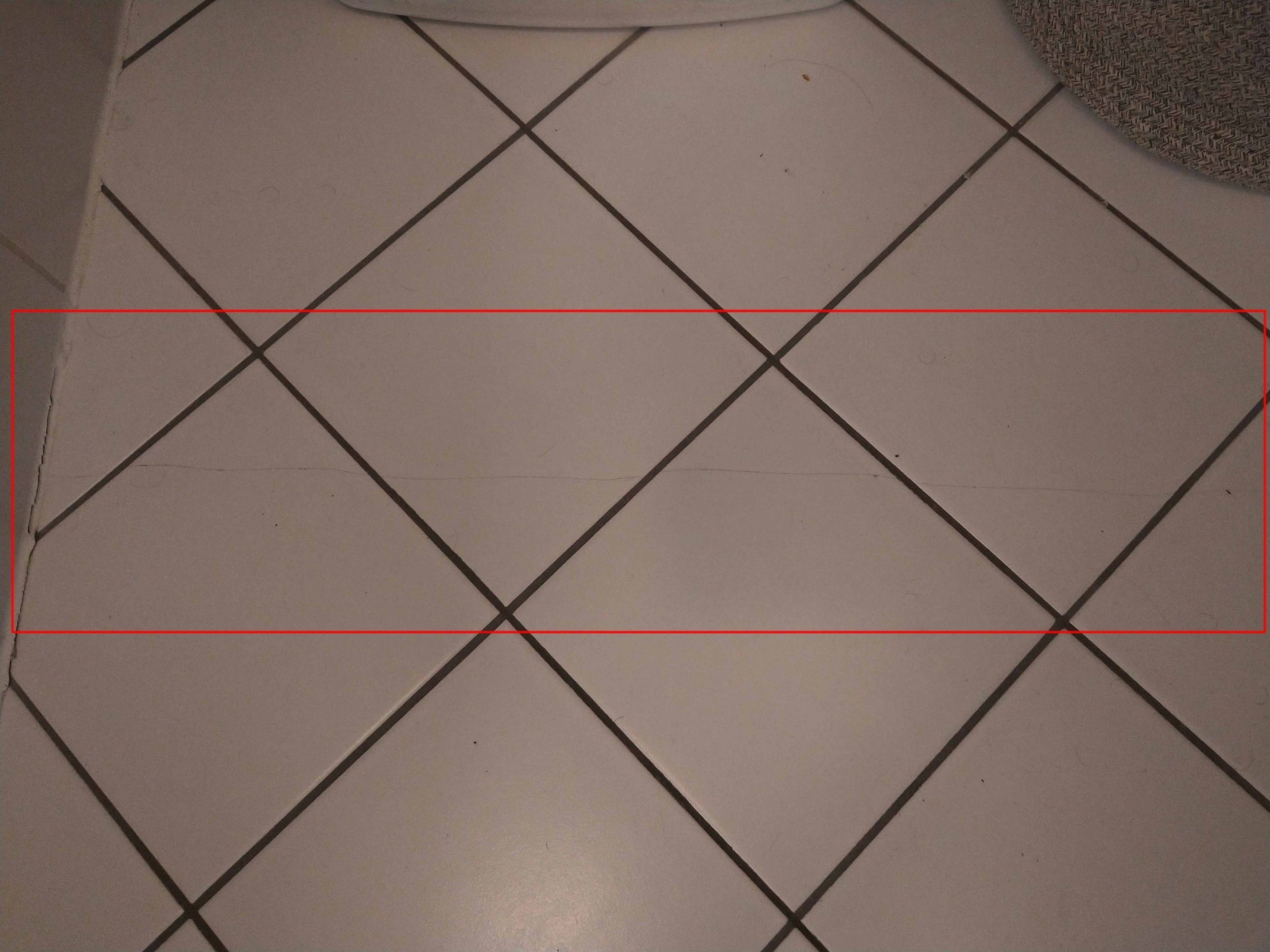

    Liebes Forum,
    Ich wohne in einem Altbau im 4. Stock. Einen Handwerker war bei mir und hat mir auf diese Rissen in Boden aufmerksam gemacht. Es git noch dazu auch eine Risse an der Badewanne. Er hat gemeint, dass die Decke eventuell beschädigt ist, da die Rissen eher eine Linie bilden. Stimmt das?
    Ich mache mir ein wenig Sorge und überlege, ob ich einen Gutachten von einem Statiker brauche.
    Vielen Dank!

    Irrelevant. Beantworte zuerst die Frage von BaUT.
    Da es Risse im Badezimmer sind, könnten durch die Risse Feuchtigkeit in den Boden eindringen. Das wäre in jedem Fall ein Problem.
    Von der unangenehmen Nebensache, dass du glasharte Splitter der Fliesen sicherlich nicht gerne in deinen Füssen hast, wenn du aus der Wanne/Dusche steigst.

    Die Statik des Hauses ist von solche einem Rißchen nicht tangiert.
